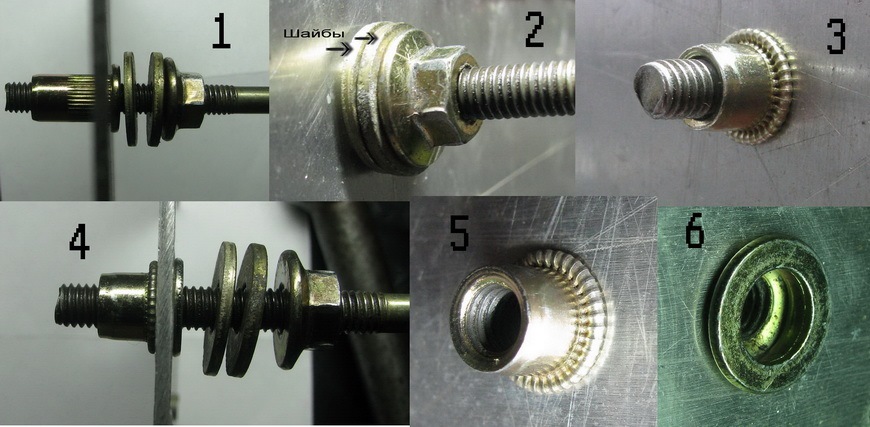

Всем привет. Вот способ простой без применения специального оборудования, если надо установить пару резьбовых заклепок, а приспособы нет и покупать ради нескольких заклепок не имеет смысла, а установить хочется. Вот вариант. Колючем держите шляпку болта, а рожковым или накедным закручиваете гайку.

А сам пробовал так клепать?
Добрый день. У меня есть специальный инструмент для заклёпок, я им часто пользуюсь. Этот вариант на фото думаю рабочий. Скинул тем кому не нужно покупать спец инструмент для одного раза и дешевле так выйти из положения.
Вот я Вам честно скажу этот способ не рабочий. Попробуйте сначала сами так заклепать.
Спасибо. Попробую.

я брал болт прочностью 12.8 на всякий случай

подобным способом пользуюсь очень давноза это время выработана своя технология, за небольшим отличием.
в моем случае в качестве промежуточной шайбы использую шайбу с гранями для удержания её ключом ибо при обычной шайбе она иногда вращается с гайкой и заодно проворачивается сама заклепка…
тут поподробней
Только вместо шайб я ставлю опорный подшипник от офисного стула:))))
Ну и гайку удлиненную.
Простите, а какой диаметр подшипника от офисного стула?
Внутренний -10 мм, наружный — 22-25…
