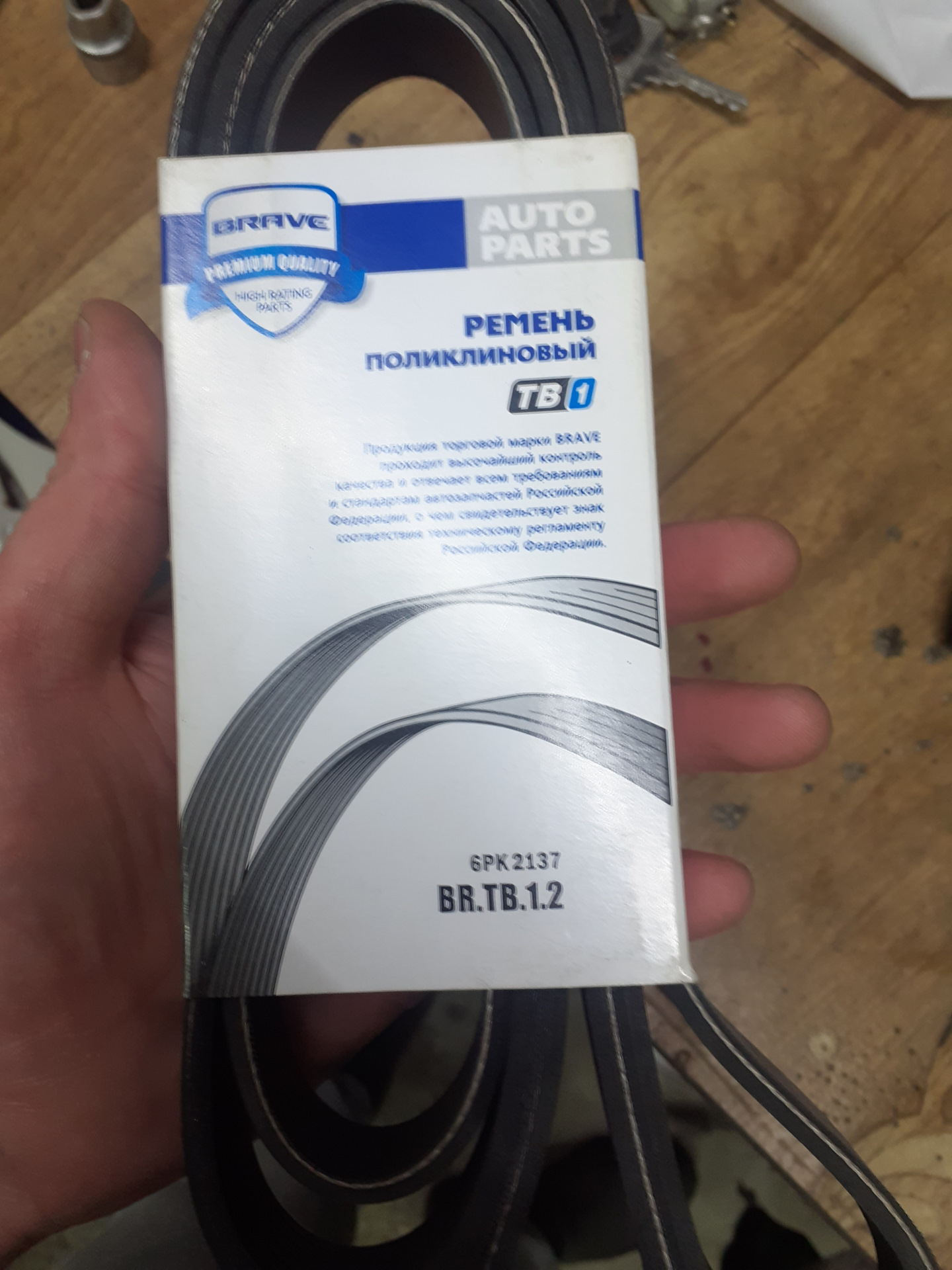

Добрый вечер .Сегодня поменял ремень генератора, оригинал наконец-то запищал, уже больше 160 тыс. км. Завтра скину фото пробега.
Фирма наша, интересно кто либо использовал их продукцию, напишите.Этот завод выпускает ступицы, стойки, диски тормозные и тд для рио\солярисов.Буду признателен за ваше мнение.
Теперь о плохом, в прошлом году поменял помпу (ставил МАНДО)-она попискивает.
В связи с тем, что много подделок оригинал не всегда использую.Пишите ваше мнение, основанное на личном опыте, может найдем альтернативу.
А пока посмотрим сколько проходит ремень.
Всем здоровья и удачи.
Запчасти на фото: BRTB12

Ремень еще живой?
Нет поменял на оригинал, я его роликами запорол
Оригинальный ремень отходил 200+т.км, его заменил на дайко, цена дешевле оригинала, по отзывам качество не хуже оригинала. Интересен будет результат испытаний ремня этого производителя, выглядит как и дайко.
Тоже подумал так, а помпу менял?
Помпа заводская пока на месте, не заметил ещё недочётов в её работе, но наработка у неё приличная выходит.

Желательно посмотреть исправнось обгонной муфты генератора, может она заклинила, просто так ремень обычно не "пищит", если пищит при сбросе газа то 100% она.
У меня нет обгонной муфты, я рукой пробовал, помпа точно
