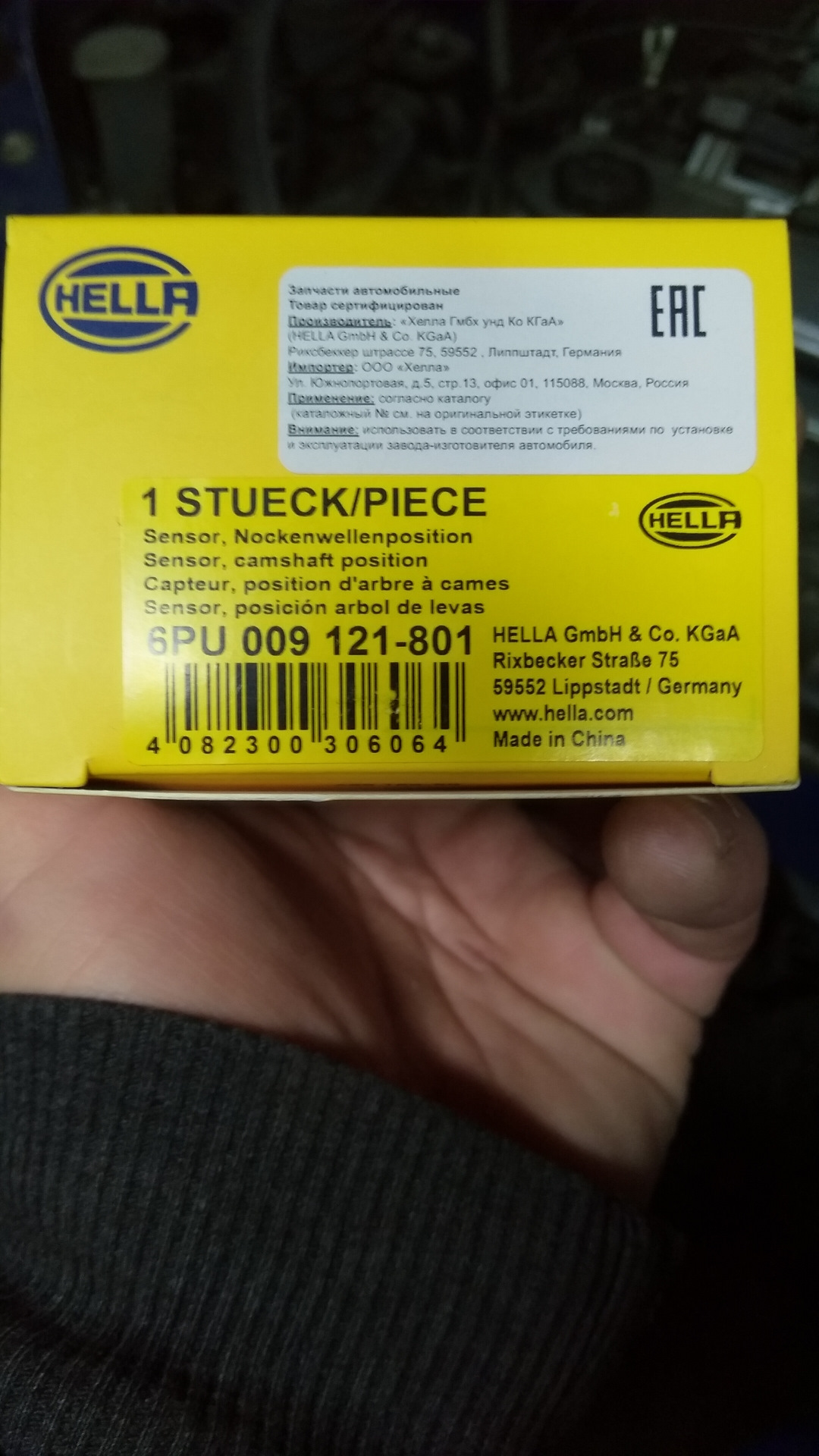

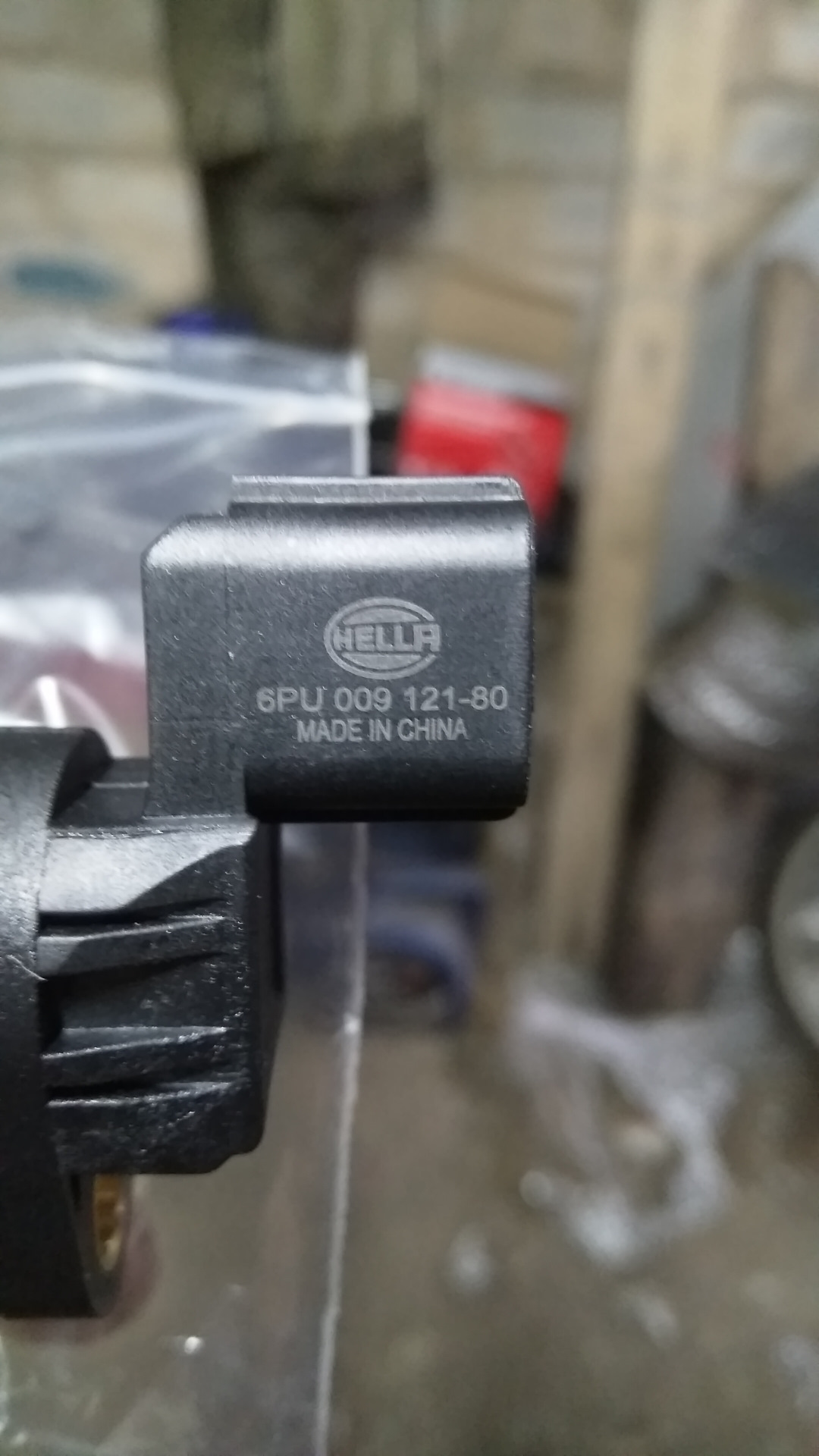

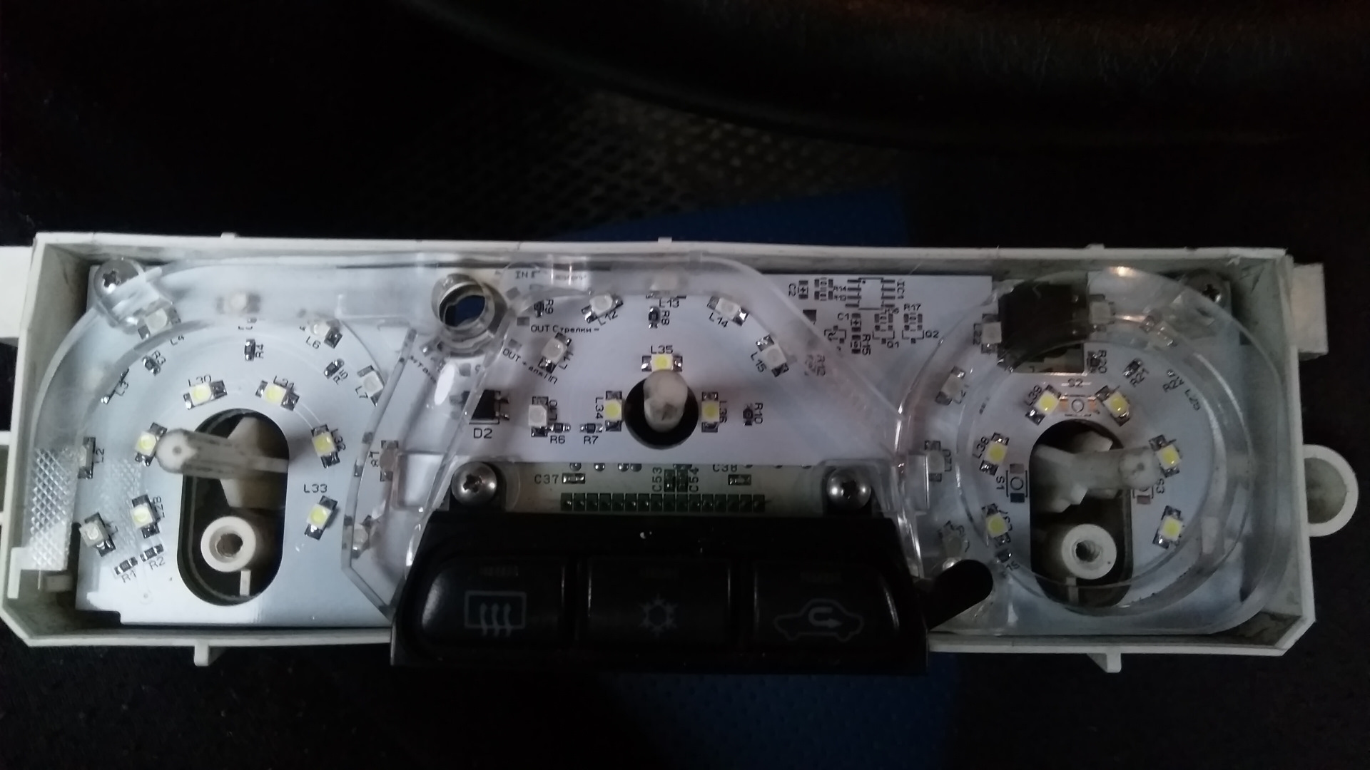

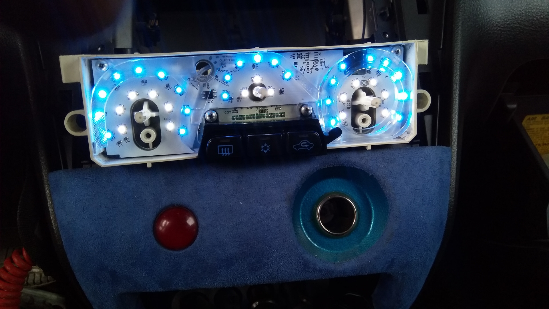

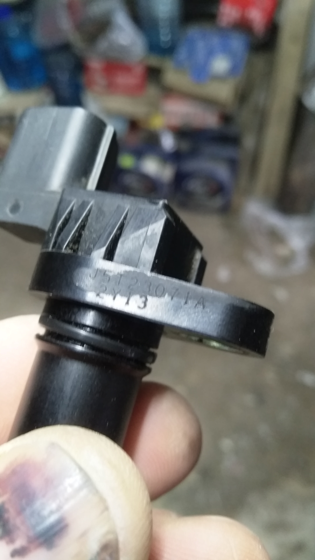

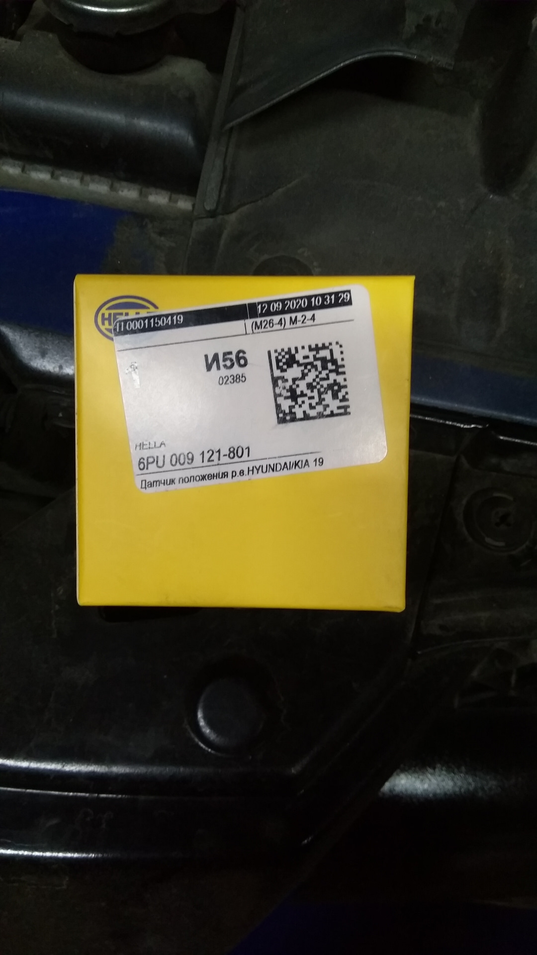

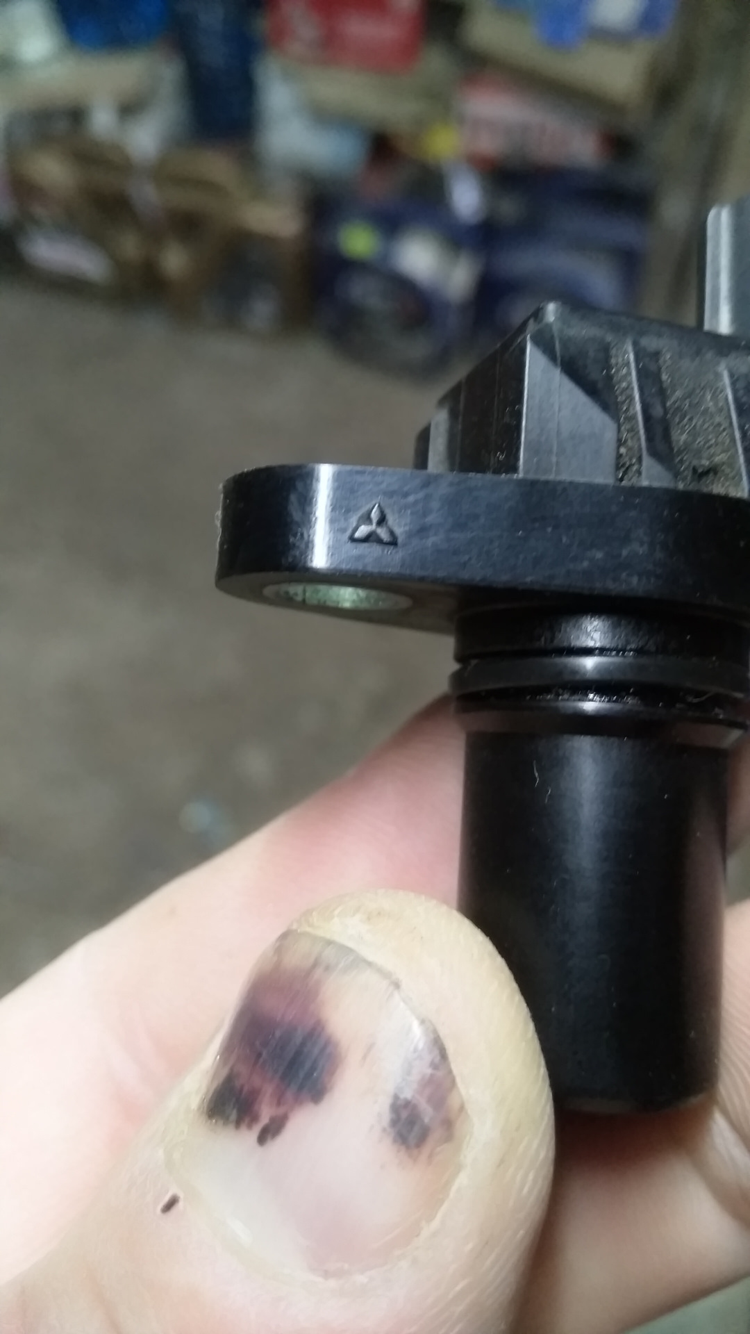

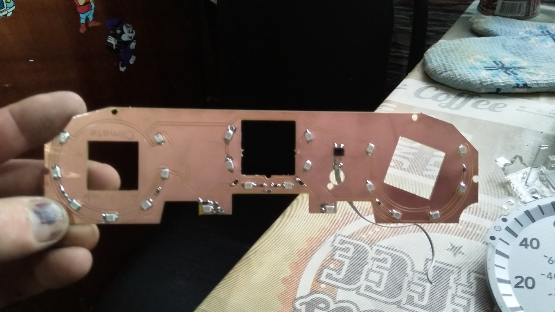

Как то после непродолжительной поездки Аут несколько раз не заводился на горячую, стартер маслает а толку ноль, немного постоит заводится, пошерстил Драйв пришел к выводу что это датчик положения распредвала.Заказал на Экзисте датчик Hella за 1037р, установил проблема пока пропала.Так же установил плату подсветки в блок управления отопителя.
Запчасти на фото: 702010, 6PU009121801
Запчасти на фото: 306064

У меня также временами было, щелкает и не заводится. Сейчас пока не словил что не завилась. Вот на него тоже грешил.
У меня ещё и ДМРВ подглючивает. Месяц-два нормально, а потом как будто троит, я тогда глушу машину с кулака по нему, там что то зажужит и все норма ездим дальше.

Корпус теперь ищу, перекрутил походу. Как получилось хз.
