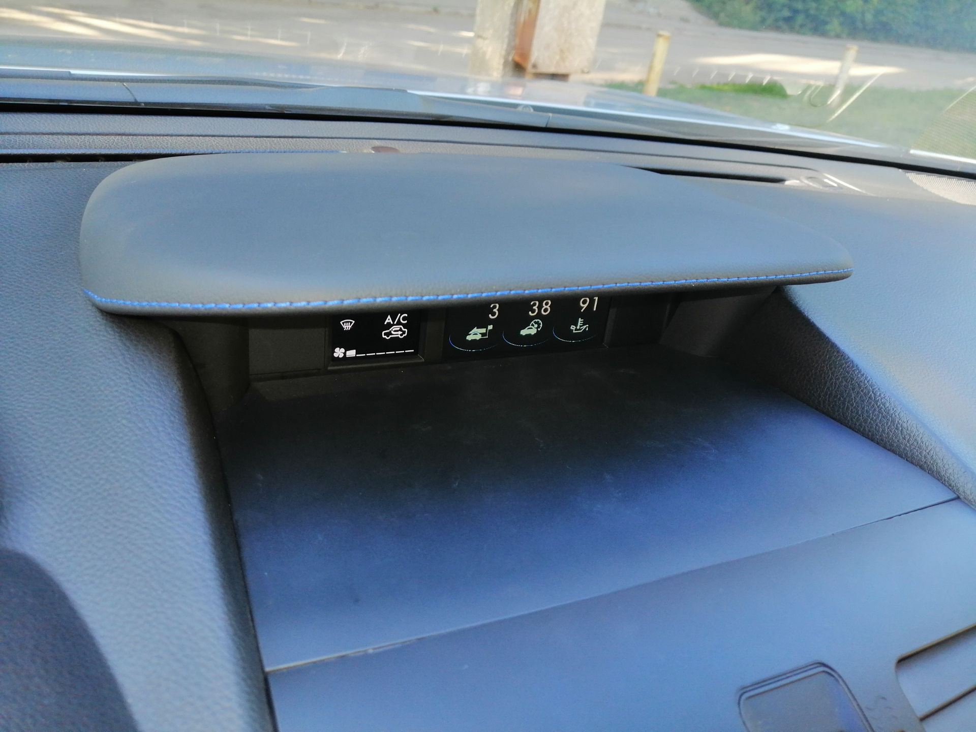

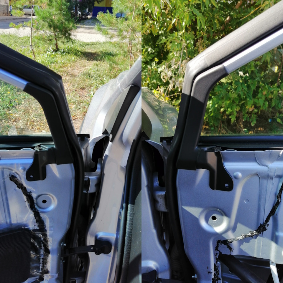

Установил козырёк. он чуть длиннее, чем родной.

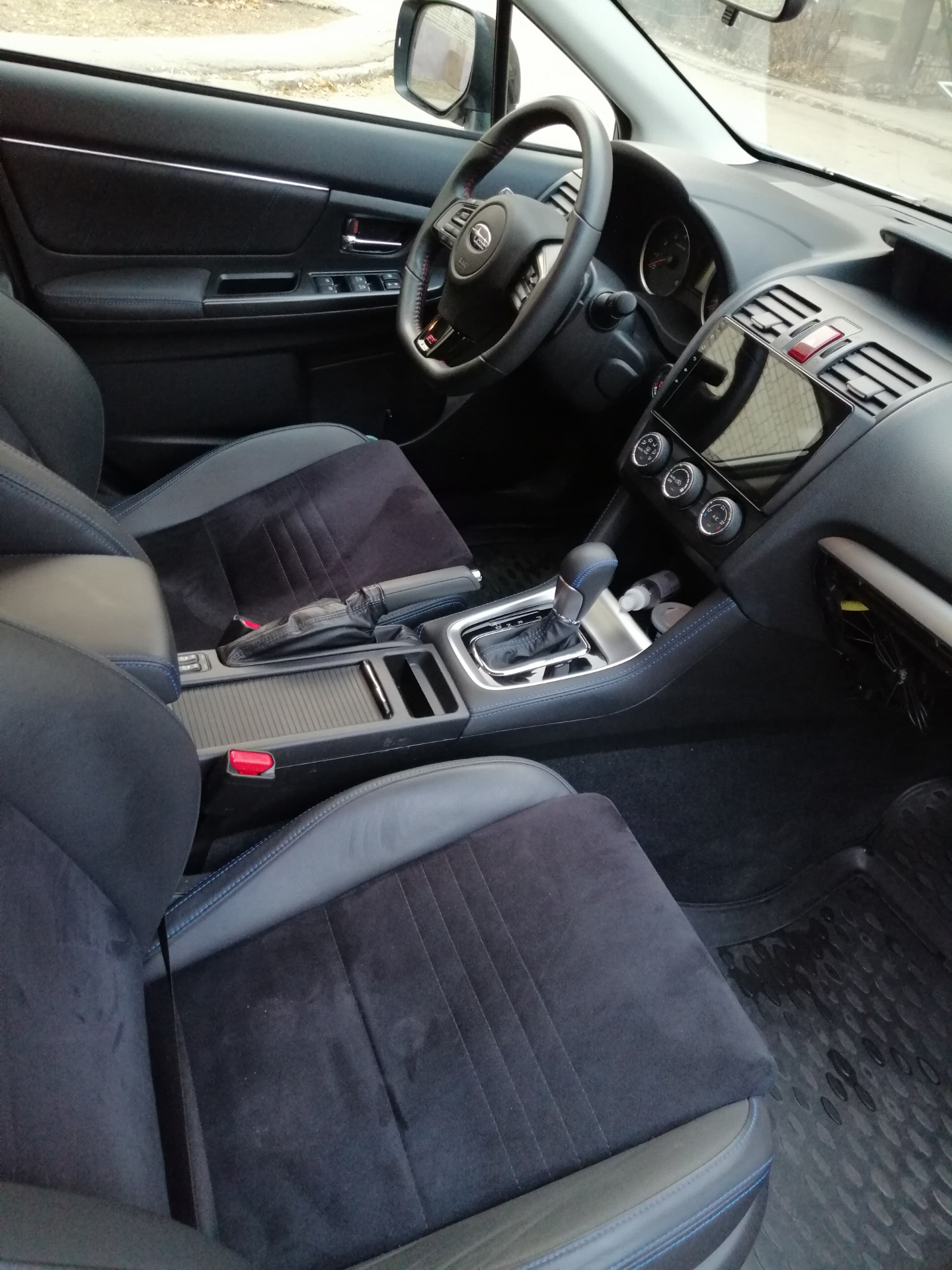

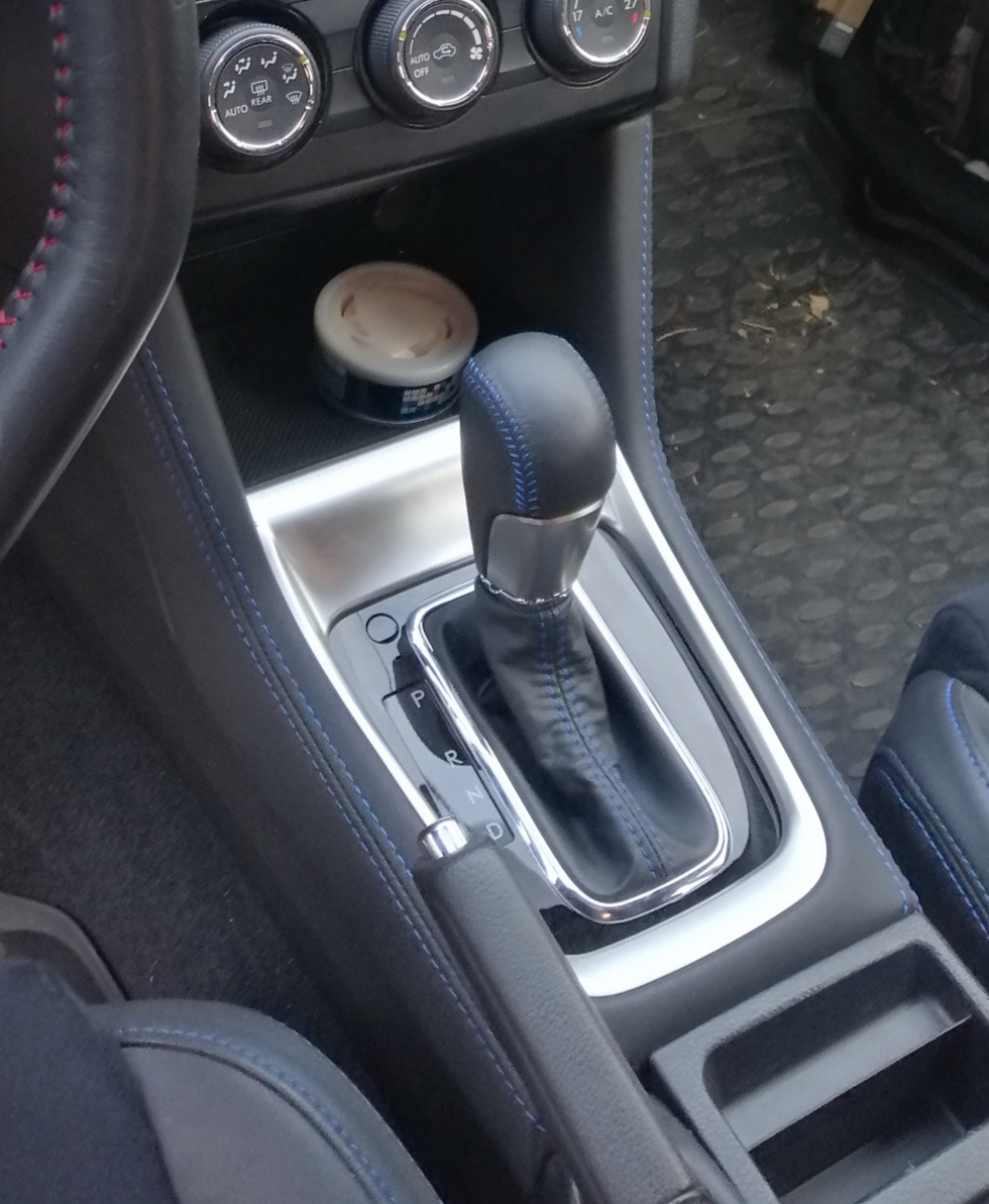

Была куплена накладка АКПП и установлена консоль.

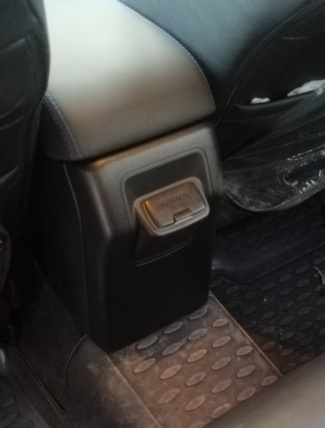

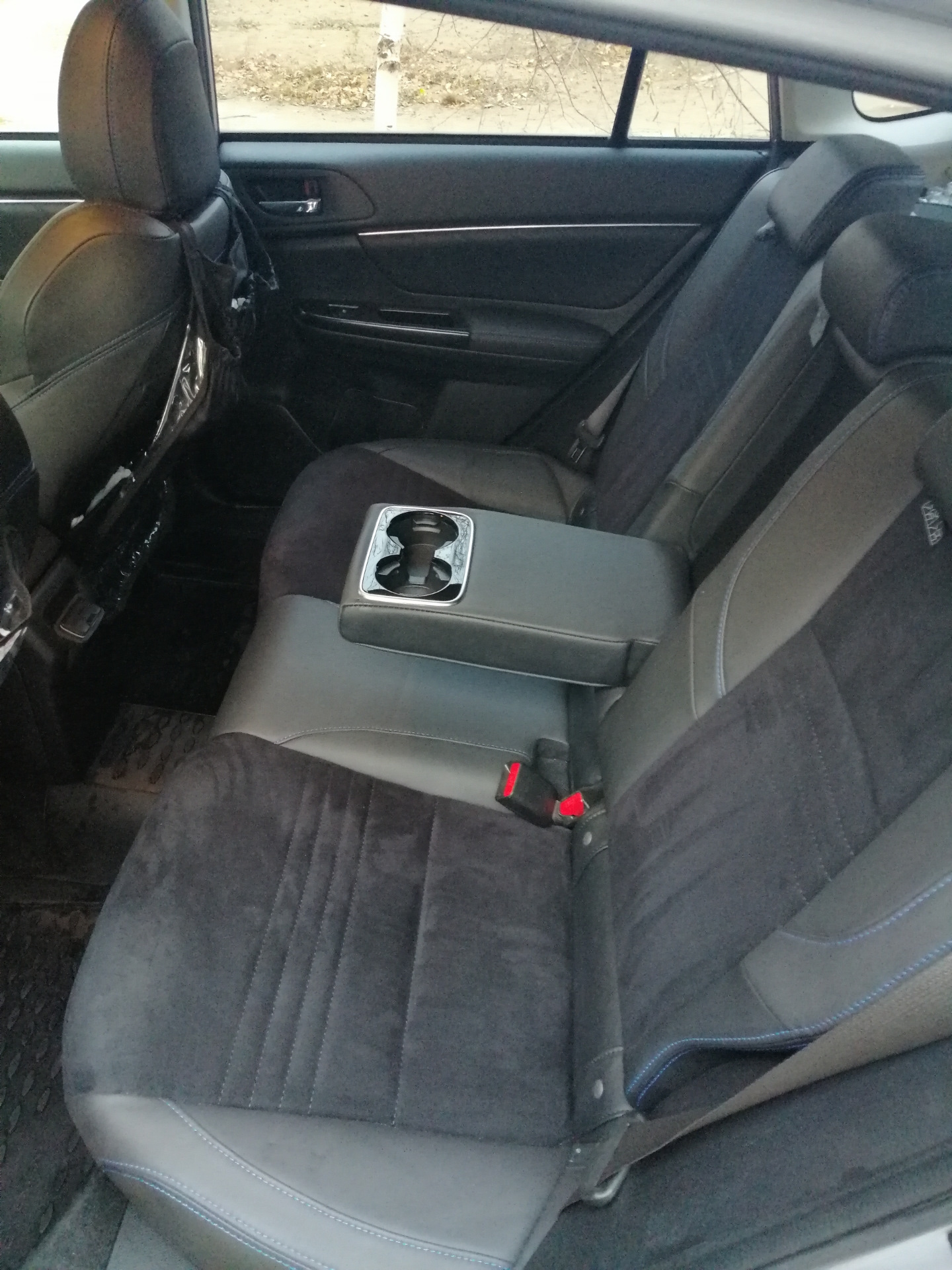

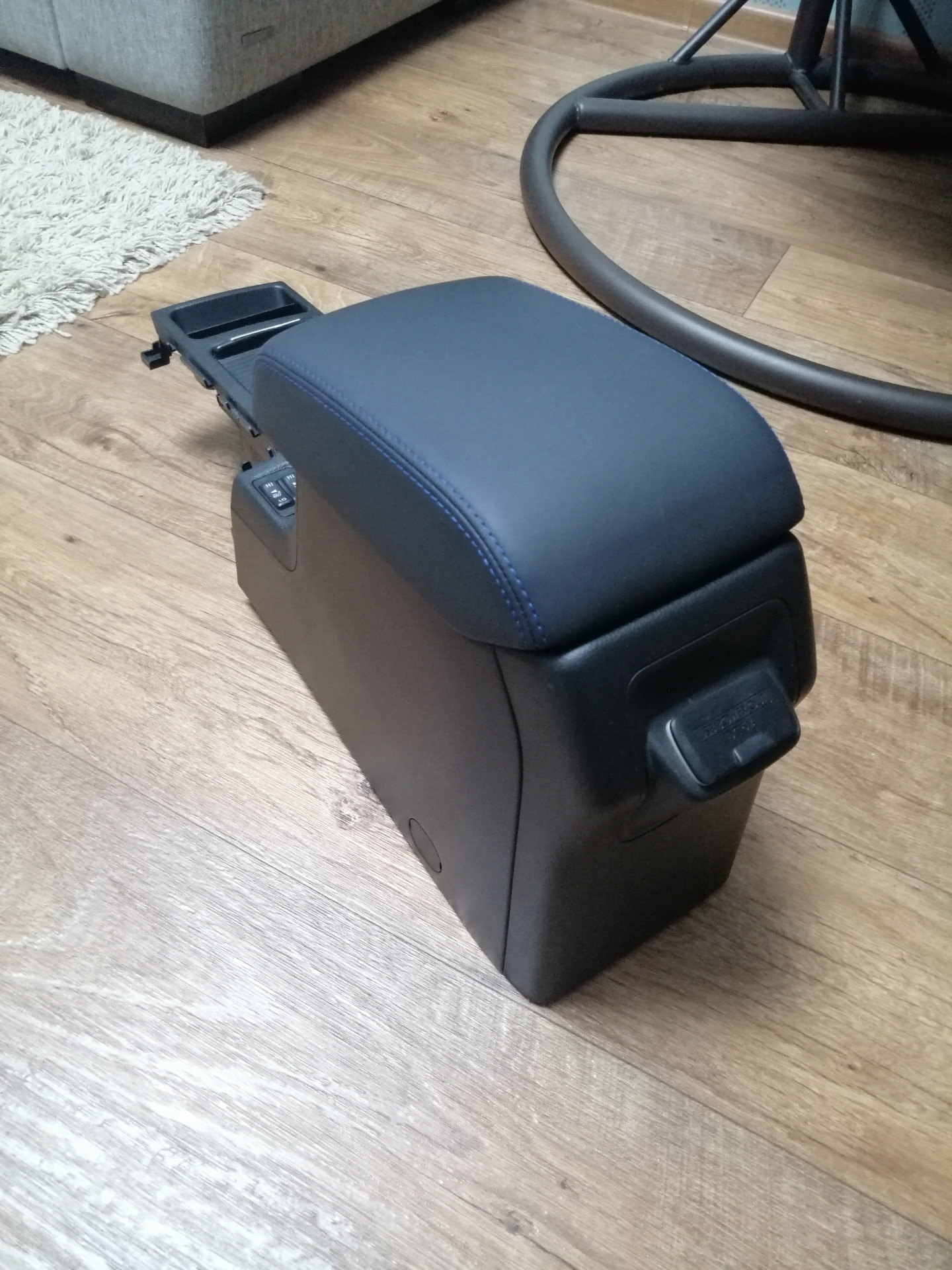

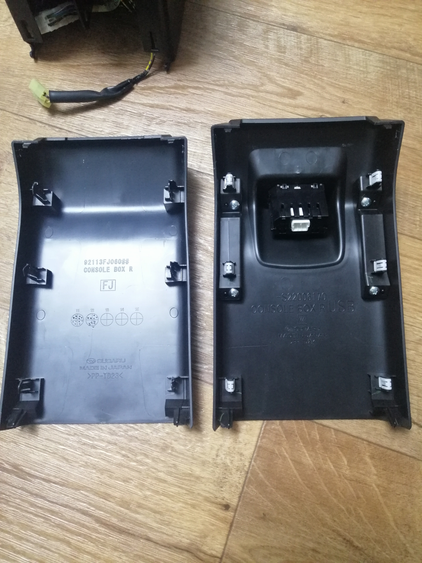

С подлокотника забрал крышку и заднюю панель с usb-розеткой. Панель встаёт как родная без доработок, usb подключается параллельно штатному прикуривателю.

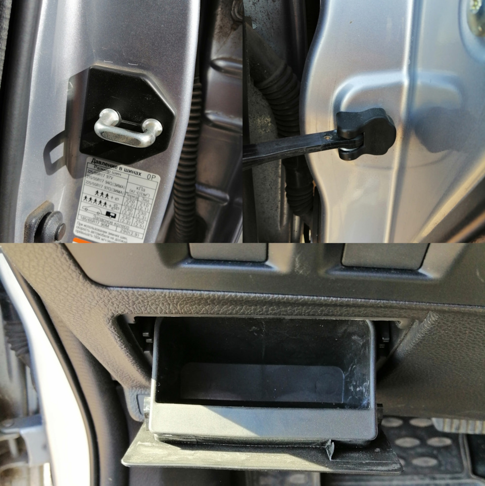

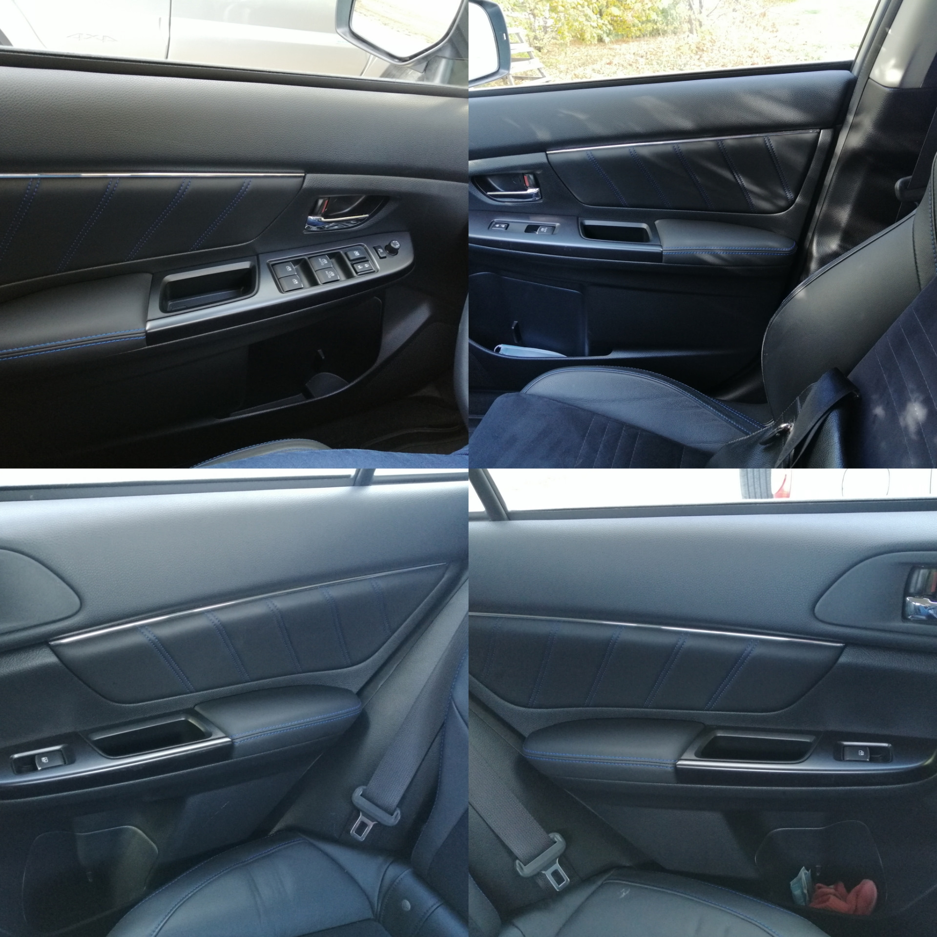

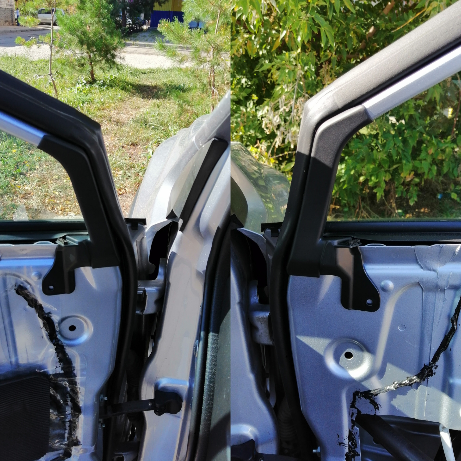

Установка дверных карт, особой сложности нет. Единственное докупил накладки, закрывающие сварные швы передних дверей. Карты от levorg идут без них.

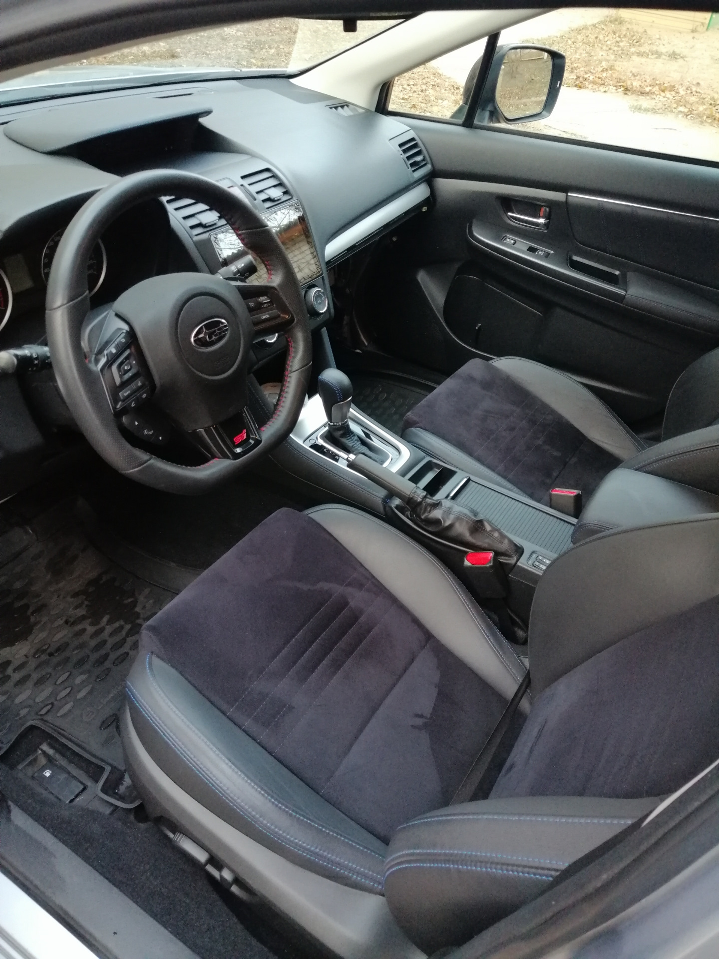

Установка передних сидений, тоже без сюрпризов. Всё встаёт как надо! Единственное, пришлось подвести питание (у меня были без электропривода), но это вопрос несложный. Из минусов пока нет жопогрейки)).

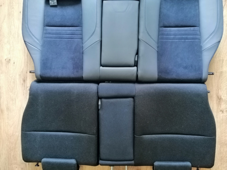

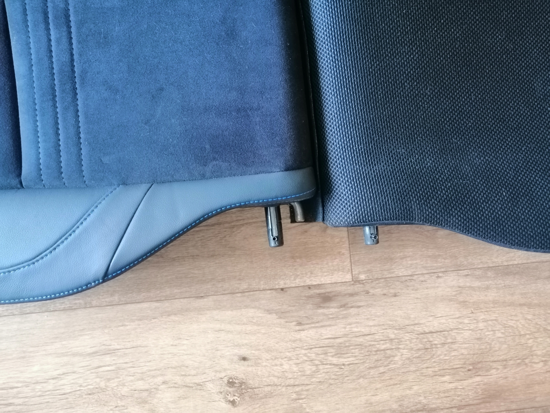

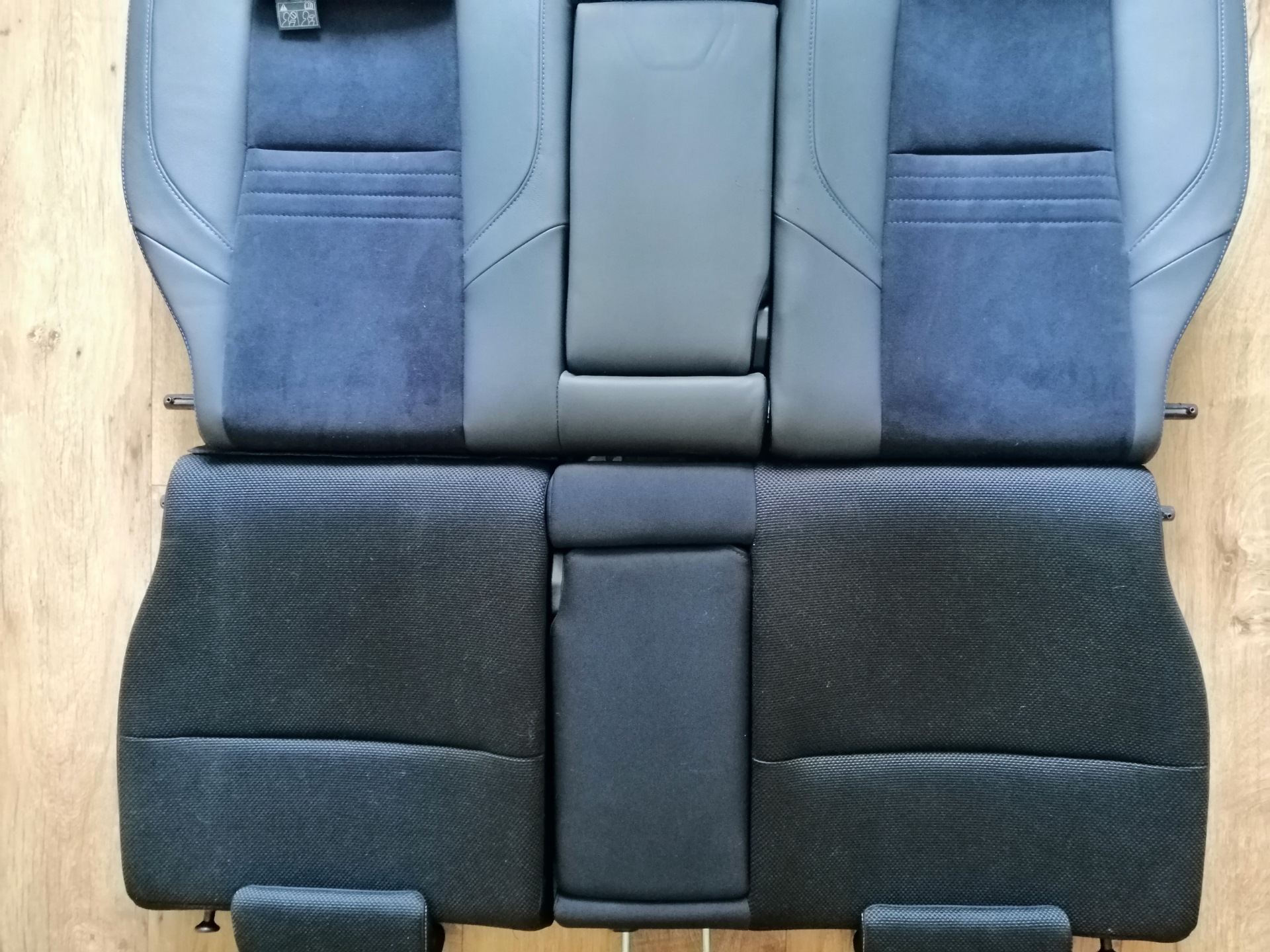

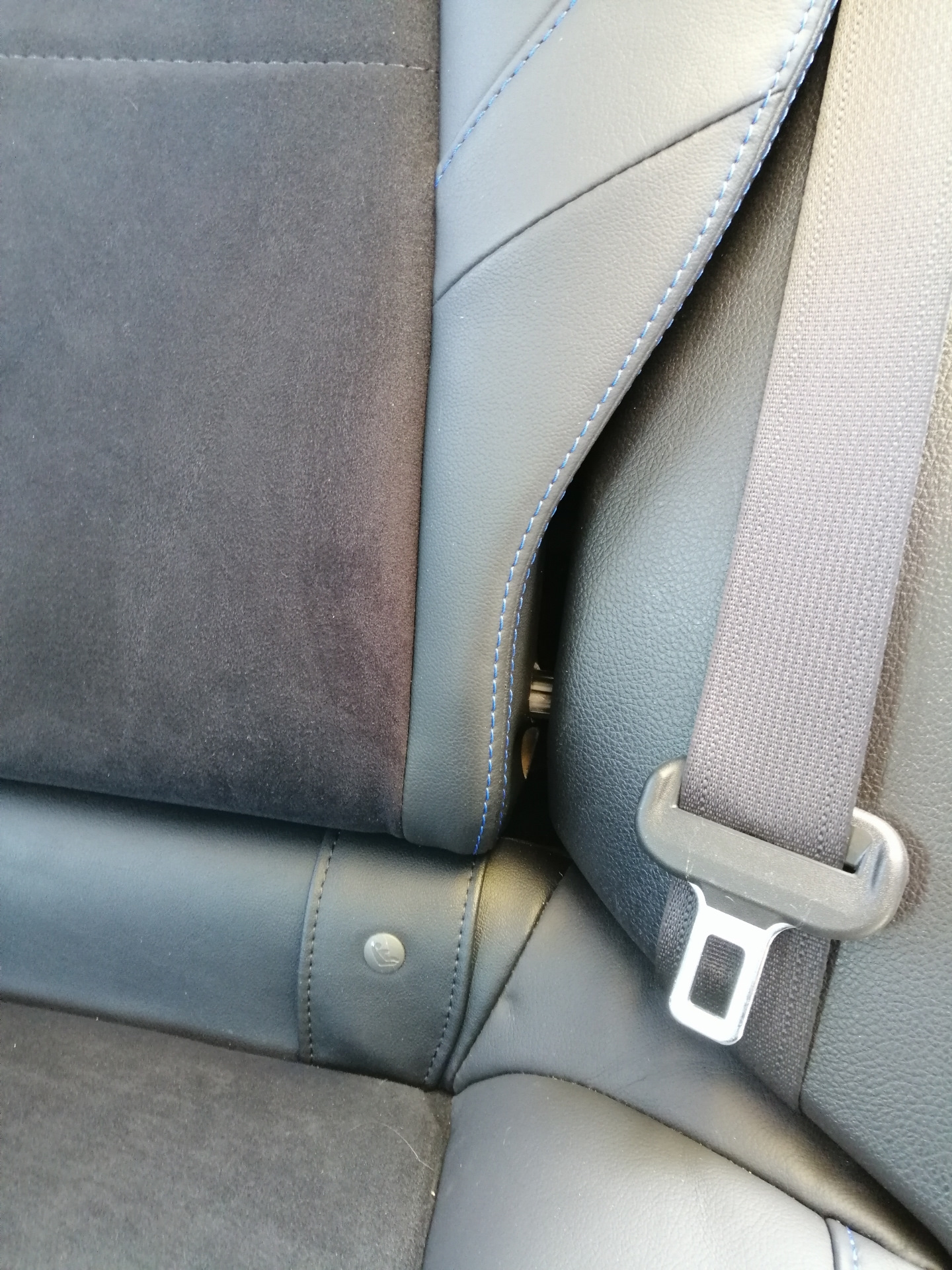

С задним диваном немного сложнее, т.к. у levorg задние спинки с регулируемый наклоном. Поэтому крепления немного отличаются, имеется дополнительный штырек, да и сама спинка чуть меньше по длине.
Чтобы сохранить родные крепления от levorg решил переставить поролон и обшивку на наши каркасы. Когда почти все разобрал, обнаружил, что крепление ремня среднего пассажира на levorg приварено на сам каркас. И если переставить, то в этом месте будет дыра. Пришлось вернуть все на место и просто отпилить не нужные мне детали. Всё встало, правда с небольшим зазором. Может потом добавлю немного поролона.)
Хотя на общем плане и не особо заметно.

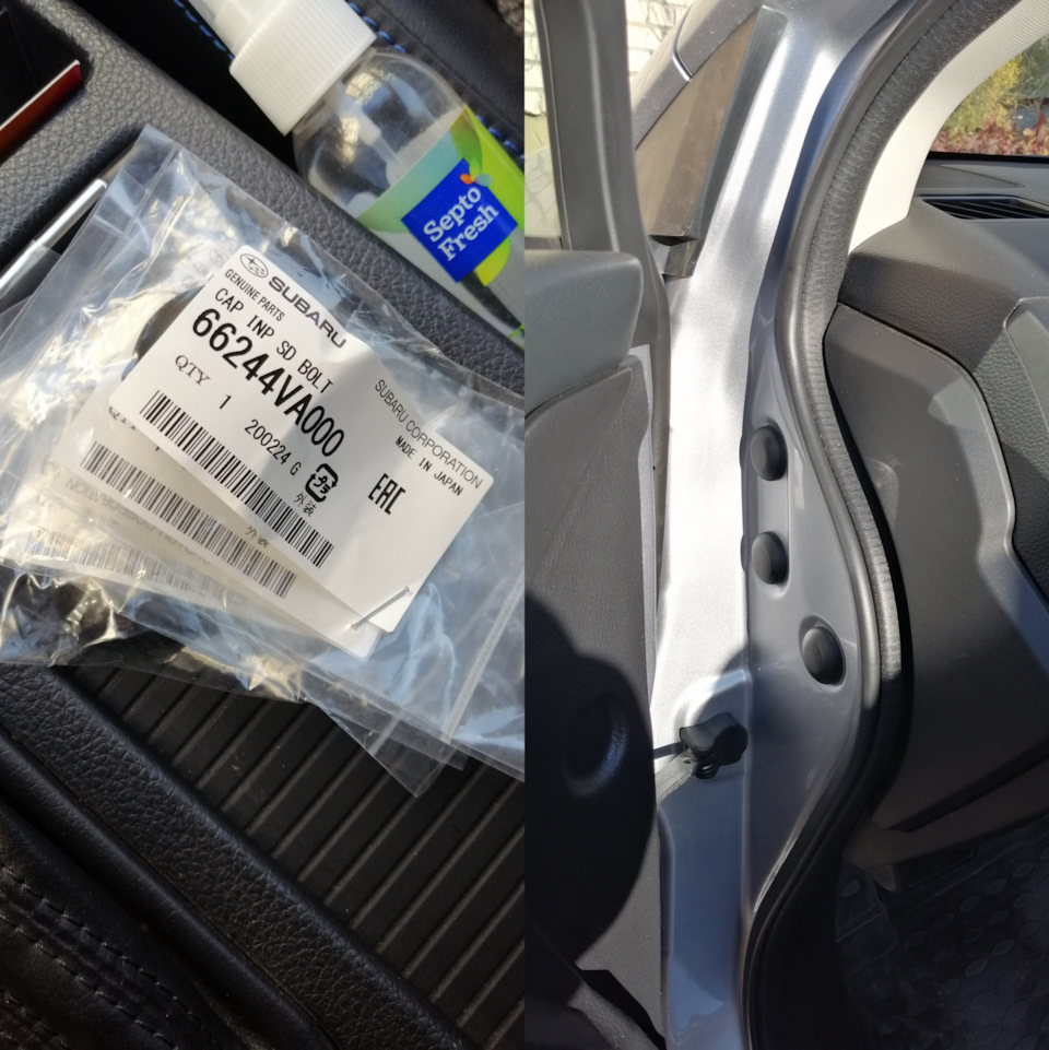

В дополнение заказал заглушки и накладки, оригинальные и не очень))

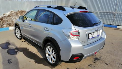

Общий вид просто шикарен. Однозначно + 20л.с. Всем добра!

Вот значит как! Опередил и в личке дразнился! Вопрос кстати по картам: стеклоподъемники у леворгов все автоматические. При замене карт и соответственно кнопок штатные заработали в автомате или всё-таки и моторы тоже надо менять?
Неее. Я не дразнился, просто ссылку скинул на сиденья. Может подойдут по цене.
Надо все менять и моторы и проводку т.к. фишки на авт. кнопки и обычные разные. Скоро сделаю запись в бж по ним.

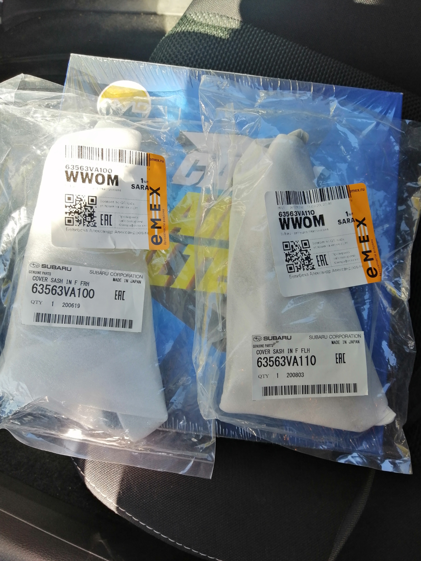

63563VA100 \ 63563VA110 ух-ты, не знал о таком. Сохраню для покупки, спасибо.
На разборе по 500р штуку можно найти.

Салон 🔥 хорошие обновки 👍🏻 Можно подробнее про панель с usb. Заказал себе такую же, отдельно usb. Проводки нет. Может есть номер шнурка или пару фоток?
Посмотрю, скину. Точно был

Можно артикул накладки на дверные петли? Благодарю )
Эту мелочь с али заказывал.
