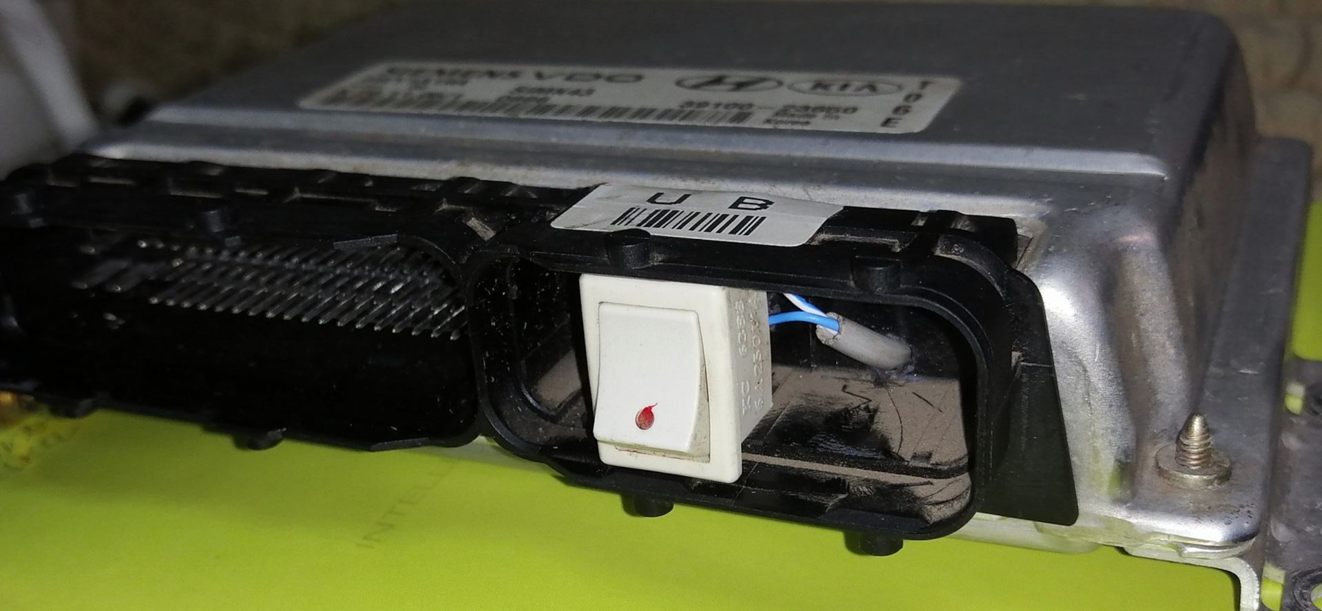

Я понял, что прошить simk43 — дело нехитрое. Потому, предполагая, что этот процесс придётся проводить ещё неоднократно, решил внедрить в корпус ЭБУ кнопку, отвечающую за переход в режим программирования (BSL). Что и было сделано:
Получилось не совсем эстетично, зато дёшево, надёжно и практично. Не придётся теперь разбирать блок ЭБУ перед каждой прошивкой и тыкать паяльником в микросхему, переводя её в BSL режим. Скорость вытаскивания блока управления из внутренностей Сонаты достигла 5 минут и исчезли статусы "сложно" и "неудобно".

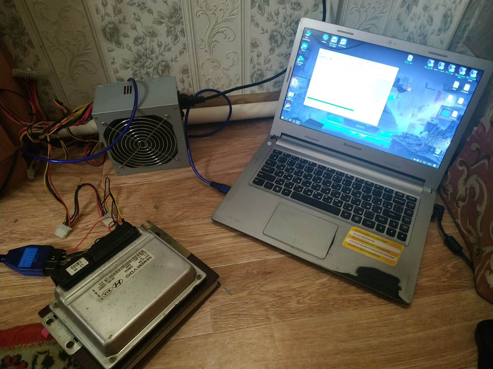

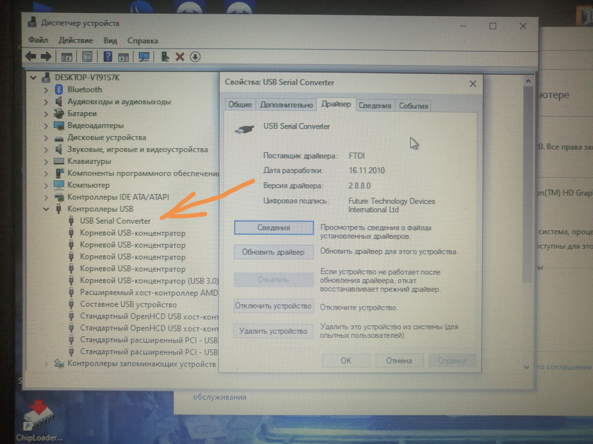

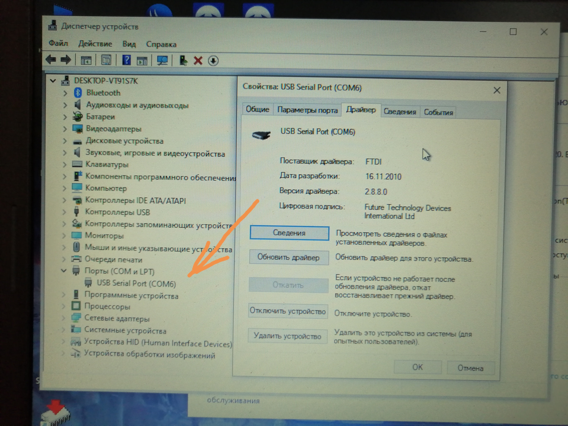

Также решил провести эксперимент и прошить ЭБУ ноутбуком из под Win10 x64. Потому как старый ноут на ХР не мой и придётся его отдать. ChipLoader 1.97.7 установился и запустился на 10-ке, без проблем установил драйвера на FTDI-чип в интерфейсном кабеле. Для полноты эксперимента, к ноуту кабель KKL подключал в разъём USB с версией 3.0 (синий).
Дальше успешно залил прошивку "E6T0MA5B_KR77025179_MOD15_E2.bin", предварительно заменив её область, отвечающую за информацию об иммо, на скопированные данные со своего бекапа (с адреса 0x00000 по 0x07fff) с помощью программы Hex Editor Neo.
Подключил ЭБУ к машине и двигатель успешно стартовал. Обороты ХХ на прогретом двигателе держатся в районе 800. Проверил через ELM327 состояние датчиков кислорода — напряжение на второй лямбде равно нулю, что мне и нужно было. Дальнейшие впечатления напишу позже, после поездки.
Проехал примерно 15 км. Детонации нет. Приёмистость двигателя вполне хорошая. Термостат открылся как полагается, то есть ДО включения вентилятора охлаждения. Зависания оборотов при сбросе газа в движении не наблюдал, ну немного держит, примерно около 900, до полной остановки машины. Иммобилайзер работает, не отключён. Есть небольшой затык при резком разгоне, примерно на 2200 оборотах, затем снова подхват и дальше разгон плавный. Для меня это некритично, тем более, что в конце поездки это стало практически незаметно. Мозги ещё обучиться должны. Пока оставлю эту прошивку. Если буду её менять, то дополню запись.

Идея с кнопкой не нова, но очень функциональна. Самая грамотная прошивка от Паши.
Насчет сложности- первый раз страшно, а потом с закрытыми глазами.

Можете кинуть драйвер FDTI для вин 10х64? Если можно то на почту
От Павла прошивку пока не пробовал. Ищу возможность сделать её размером 512 кб. Есть только большая 2 мегабайта — не мой вариант.
Дрова брал из записи www.drive2.ru/l/524341978075236223/ в конце лежат ссылки.
Фото установленных драйверов сейчас добавлю в запись выше.
