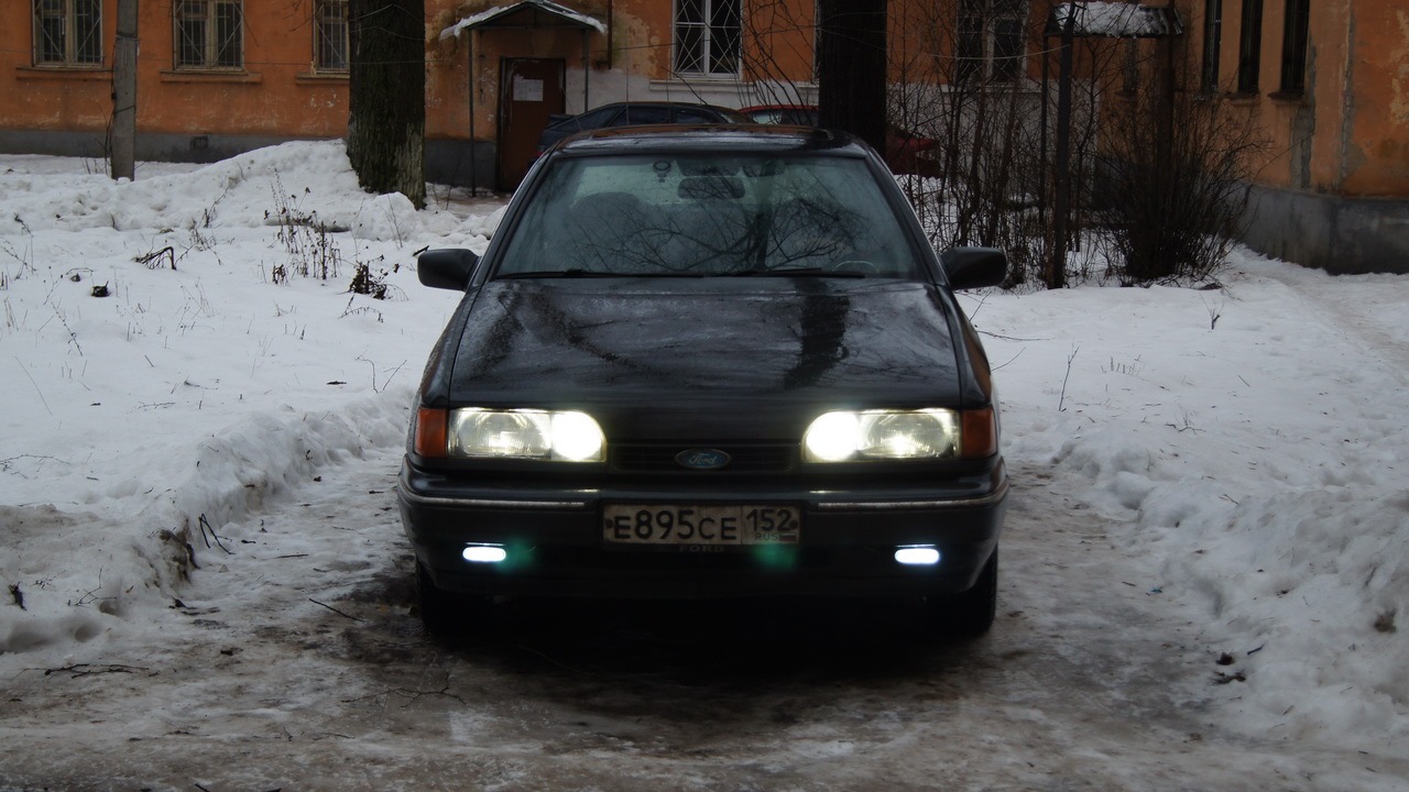

Это моя первая иномарка. До нее с 1996 года рулил только на классике. Была 2101 (1979 г.в.) и 21053 (1997 г.в.). Вместе с женой решили, что нашей семье нужна машина побольше размерами (у нас трое детей).
Скорпа приобрел в конце марта 2012 года. По сравнению с классикой — Форд оказался просто кораблем… За рулем сидишь — как дома в кресле перед широкоформатным телевизором :) Привык к нему практически сразу. В своей "пятерке", которую готовил к продаже, начал ощущать некоторый дискомфорт — места мало, педали близко… а ведь нравилось раньше. К хорошему быстро привыкаешь :)
У скорпа были и недостатки, в виде гниловатых порогов и ржавых до дыр задних арок. Так же надо было бороться с "домиком" задней подвески. Спереди справа оказалась пружина без полутора витков. Эти и другие проблемы находятся в стадии решения. Многие недочеты уже исправлены.
В целом машиной очень доволен — просторная, красивая и, что для меня немаловажно, вполне ремонтопригодная на самостоятельном уровне.
Прохожие частенько взглядом скорпа провожают, выделяя его из общей массы однотипных городских повозок. Многие подходят (в основном люди уже в возрасте), общаемся. О скорпах у них только положительные воспоминания.

— в штатные противотуманки поставлены светодиодные лампы (10 диодов), которые включаются вместе с габаритами и работают, как огни дневного хода.
— задние габариты стоят на светодиодах.
