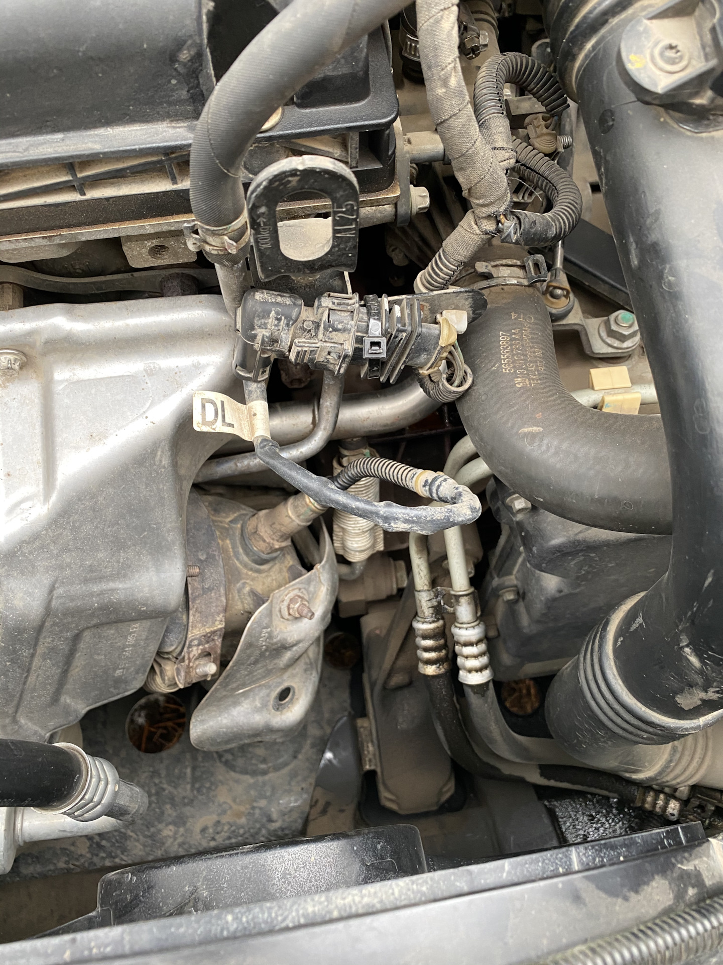

Загнал в ближайший г. Новоаннинский, к мастеру своего дела Андрею.

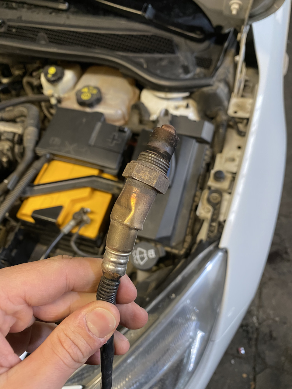

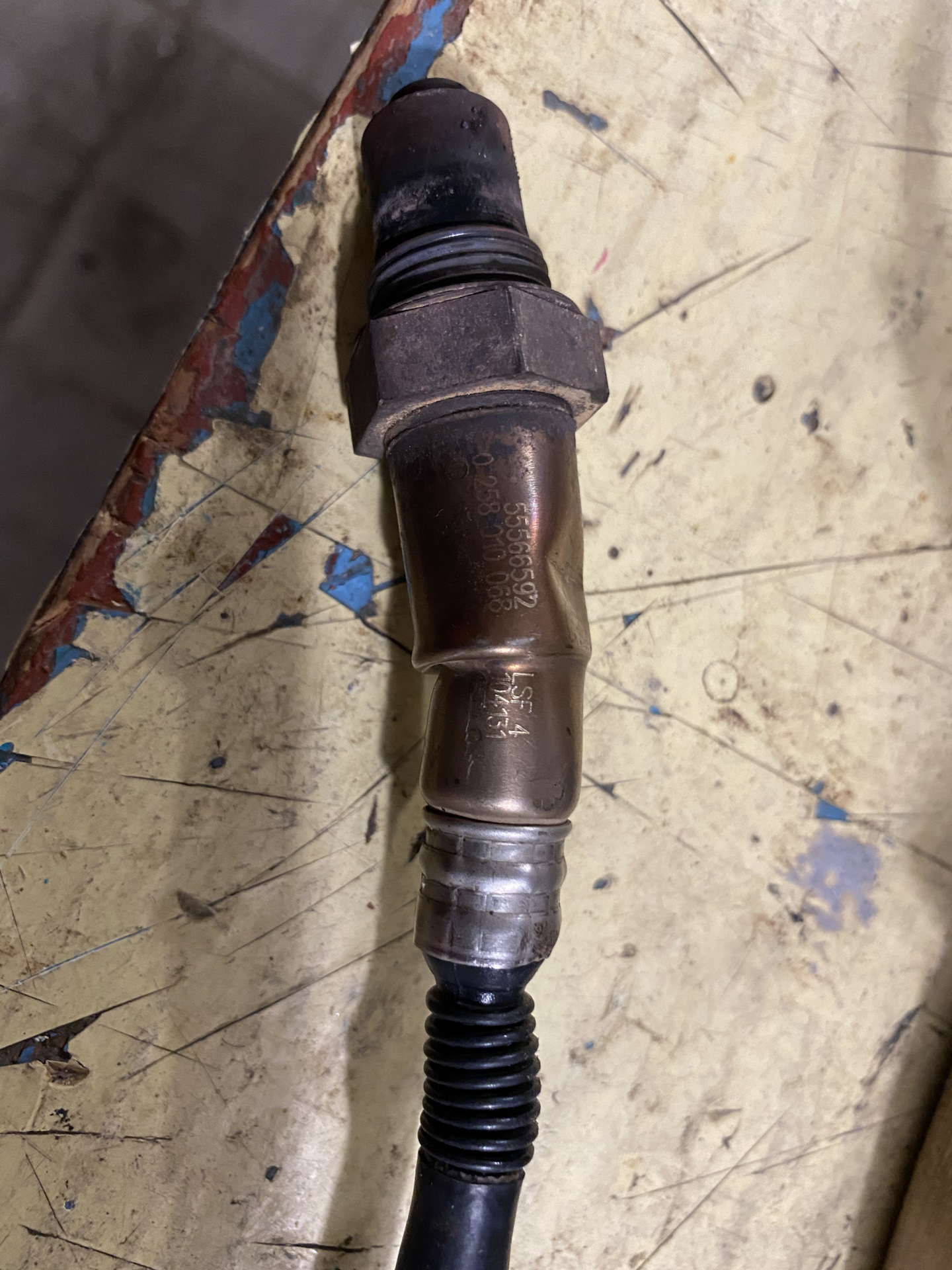

Диагност показывает ошибки о неисправности по первому лямбда. как так то?
А вот так!
Ох, ах. что же делать? орига ценник конь, от десятого семейства подходит бош датчики, но не все…
Давай второй подкинем, на место первого.
Даже не пришлось перепиновывать, закрутили.
Считали за 1,5 часа мою родную прошивку, вставили купленную с адакт в сток. Скинули ошибки по первому. Вуаля все работает с минимальными затратами!)

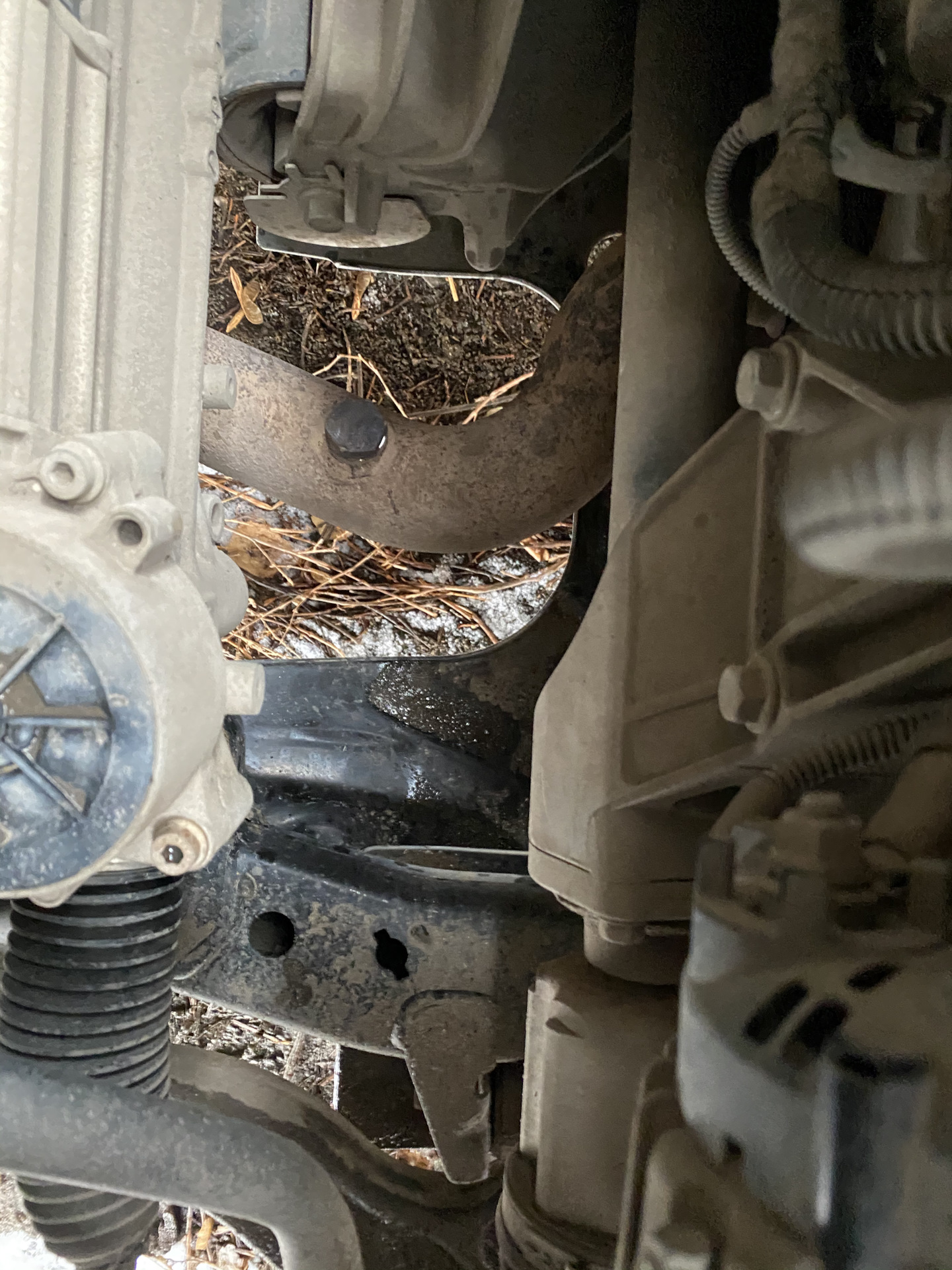

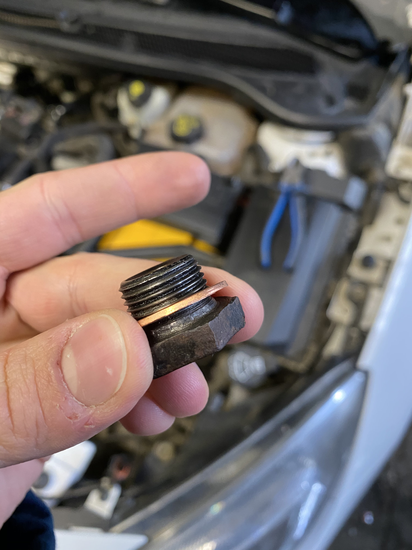

Отверстие от второго датчика, чем закроем.
Нашёл пробку от волговского поддона, купил медную шайбу, на18 за 10₽

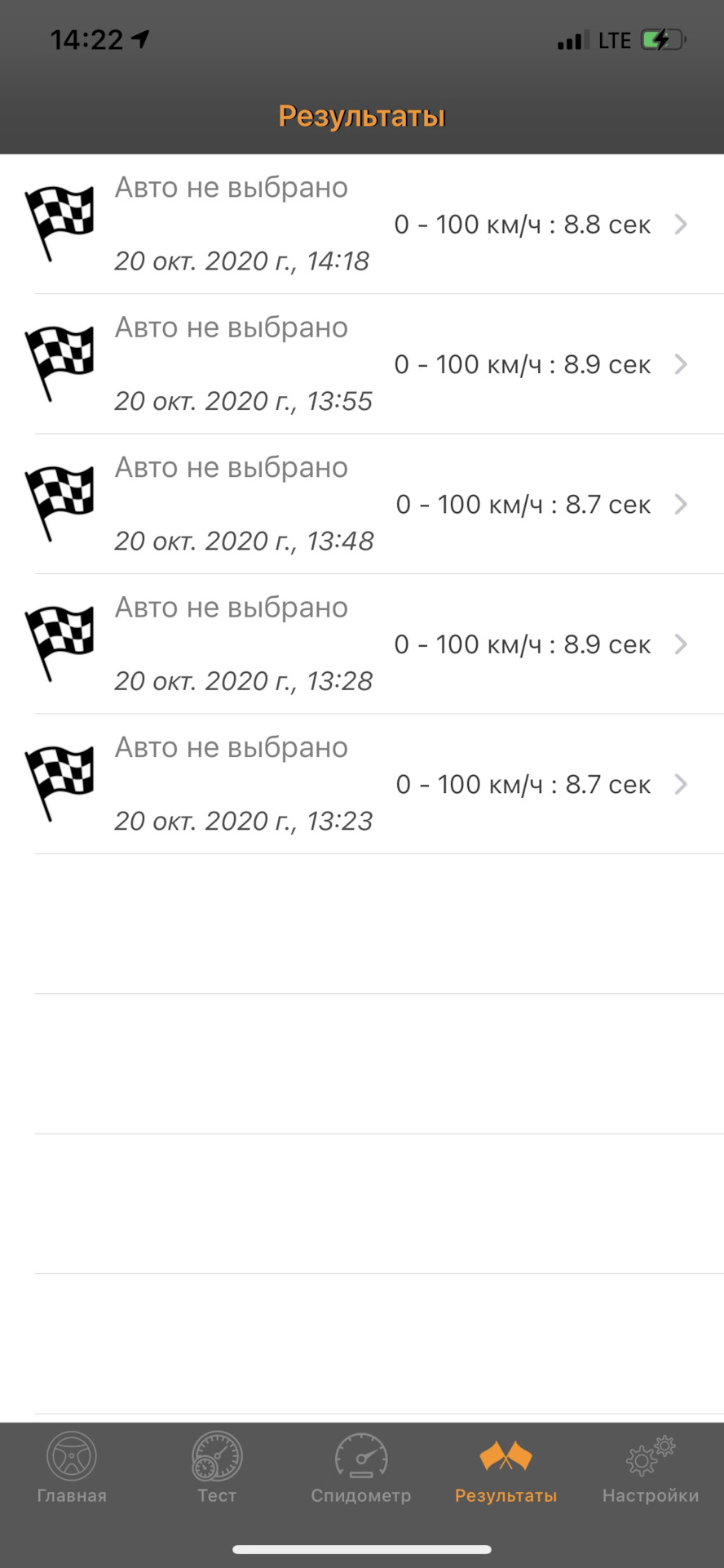

Замеры не сделаю, т.к зима пришла, на лете проведу!)

А по прибору сколько
Да нет у меня прибора кроме этой приборки…
Если кто то подвезет — замеряю
Мы делали замеры на драги который привез чиповшик только в начале работы по настройке чипа
Показывал он столько же что и приборка
И когда поняли что драги это гемор по его включению
А включить замер на приборке это дело пары секунд — то и вовсе отказались от драги
А потом цирк-чиповшик уехал а клоуны без драги остались… Да так в ночь ушили что забыли на последок на драги снять
Но впереди новый сезон — чего нить придумаем и с драги

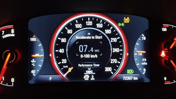

А пока маленькая коллекция видео заездов с прошлого сезона
Лично же мне доказывать ничего не надо…
Одна и та же приборке вместо 10.5 стала показывать 7.4
А для других … Ну надо искать драгги

Добрый день. А сколько ориентировочно стоит датчик ? Просто у меня аналогичная проблема я так понимаю. (Загорелся чек — не корректная работа второго датчика).
Здравствуйте, от 2000₽. можно под евро2 перешить, да заглушкой закрыть, или оставить не рабочий)
Понятно. Но прошивка тоже стоит денег и у вас удален катализатор, а у меня ситуация немного другая. Удаление катализатора как в целом повлияло на работу авто ? Стоит или нет удалять ?
Так одно другому не мешает, подготовитесь выбиванию так сказать . Ну либо датчик
SNZakharov
Бывает, что подходит от семейства 2110. мб есть вариант сэкономить
Понятно. Спасибо
Всегда пожалуйста 🤝
Забыл спросить, артикула датчика случайно не будет
По цифрам они первый от второго отличаются, но визуально никак. могу чуть позже сказать, до гаража доеду.
Хорошо. Спасибо
Первый, который на месте, надписью к блоку как назло
SNZakharov
Удалив катализатор машина поедет бодрее, возможно расход упадёт, но будет пованивать выхлопом во время прогрева авто.
Быстрей она поехала на 0,1 сек( просто забиты особо не были) но это с ошибкой по первому датчику
0.1 это не показатель, ошибку надо исправить по лямбде и тогда можно будет замерять
Я то думал что по второму ошибка, по загазованности, а оно вот что. по 1( лил значит опель так сказать средние, в аварийном режиме
