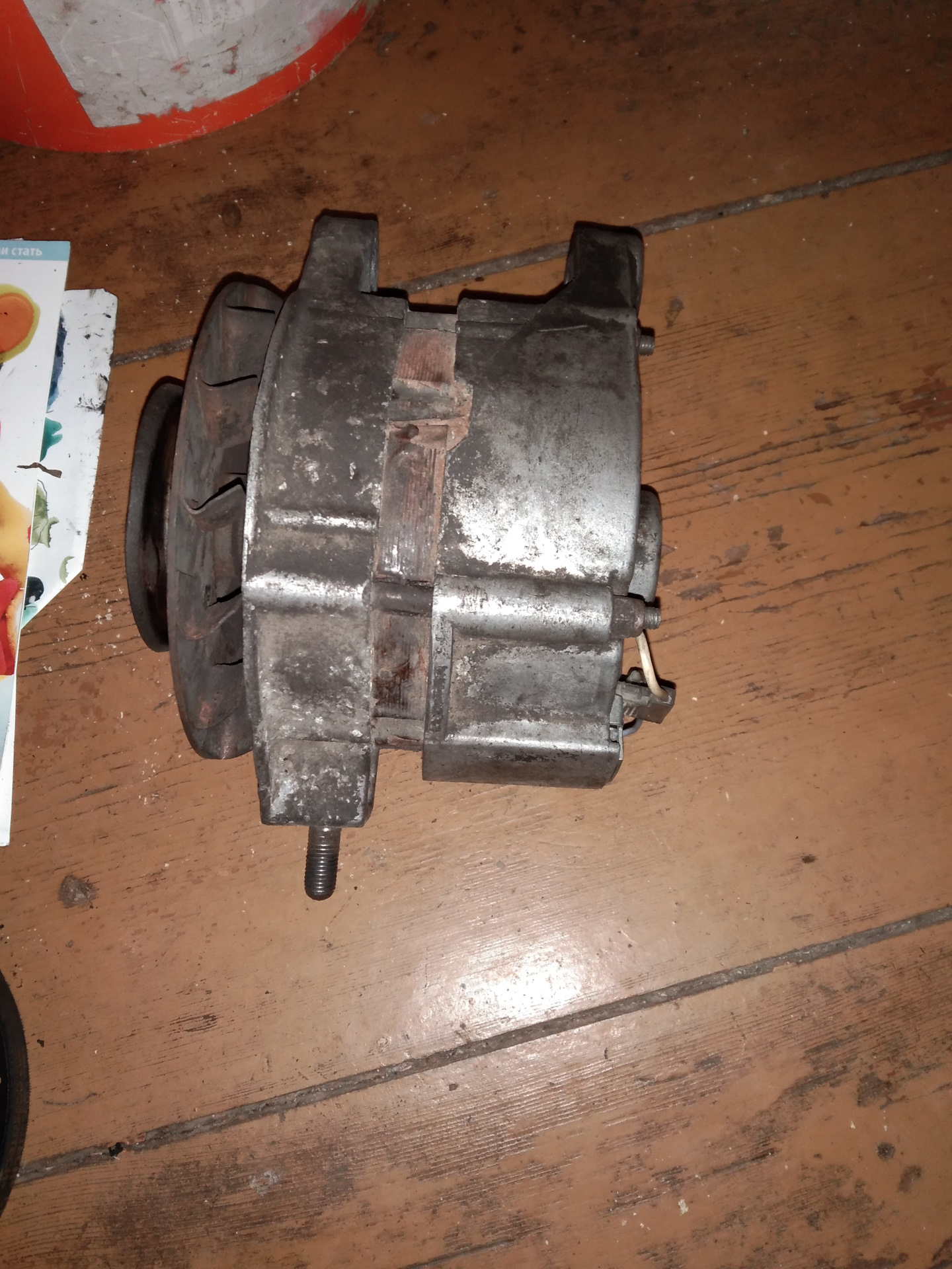

Внутри рассыпалась обойма подшипника и, как бонус — оборванный вывод обмотки. Ну ясно, почему зарядки нет.

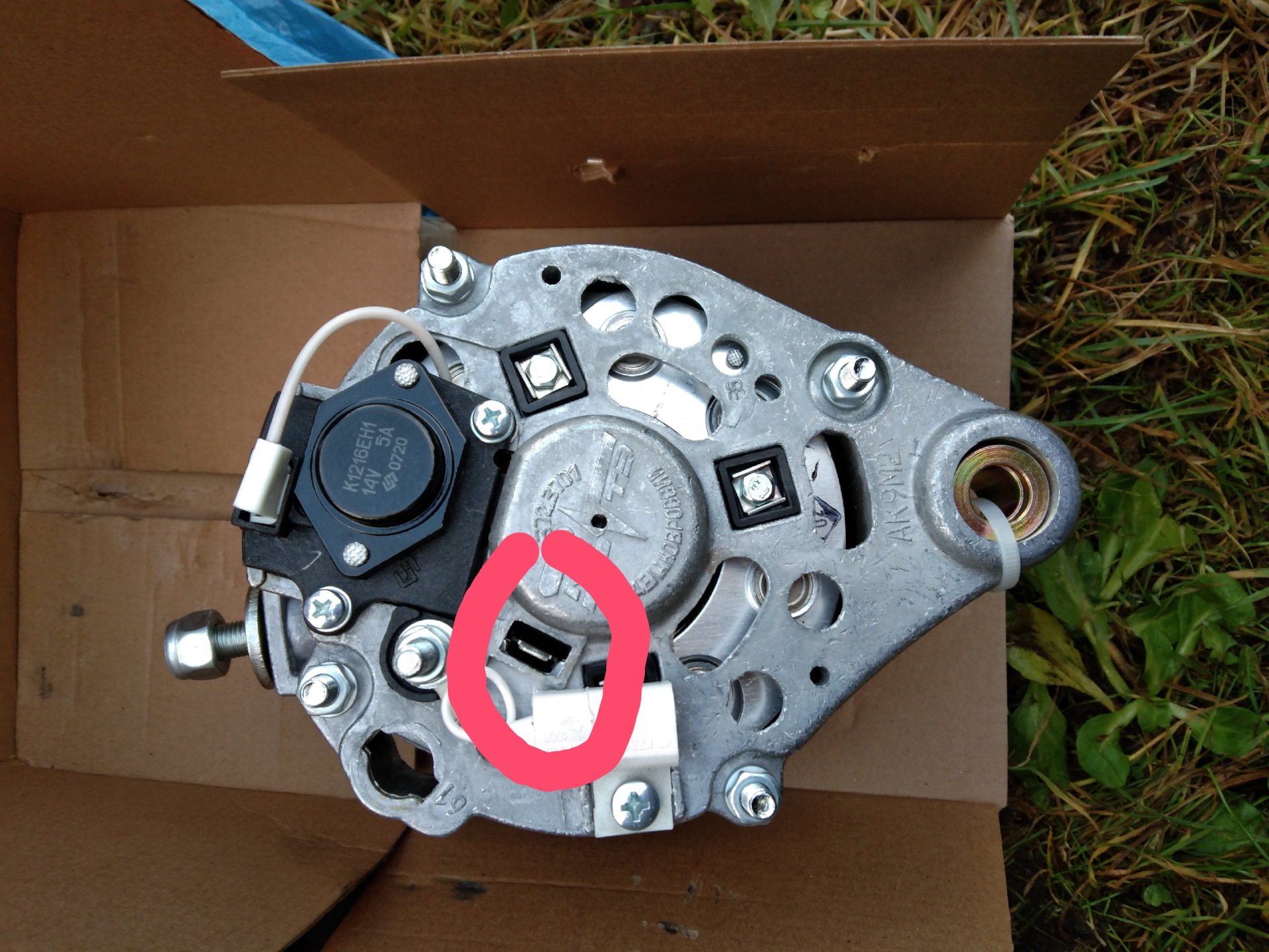

Было у меня такое на короткокрылке. не так давно. На старом гене у тебя разъем беленький есть, а на новом дырка вместо него. за что он отвечает я хз, но без него зарядки нет. Когда я поменял гену на такой же как стоял, зарядка пошла.
А разве он не сюда перенесен на новом гене?
Может быть конечно, но на том генераторе что я брал, а потом вернул, такого разъёма не было. В итоге нашёл с разъёмом таким как на моем старом.
Тоже новый? Или уже с разборки? Просто я почитал, что таких уже не выпускают
Новый на 100а. Лежит у меня дома в коробке, так как я потом починил старый свой советский. Если хочешь, могу продать. Фотки в личке скинуть могу. Покупал его спонтанно так как зарядка пропала на трассе и выбора особо не имел))
Да нет, не надо)). Я вот думаю, может из двух один собрать, с нужным разъемом?
Можно попробовать конечно, а можно его вернуть, а свой старый починить. Тут дело лично каждого))
В старом порвало обмотку и рассыпался подшипник, так что только как донор)

Понял про какой. Это вывод 61. Пробовал и с ним и без него
