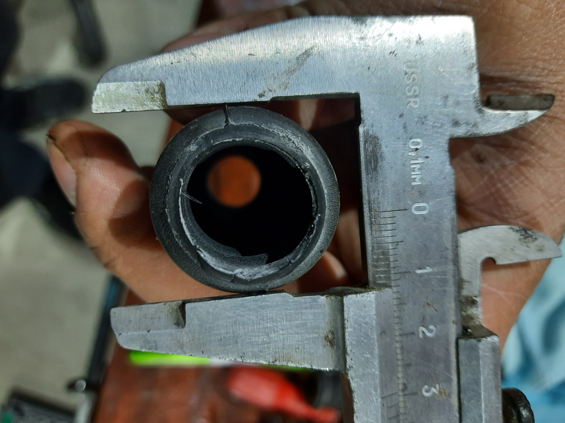

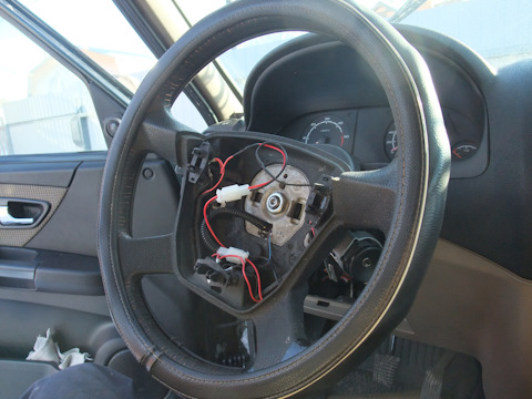

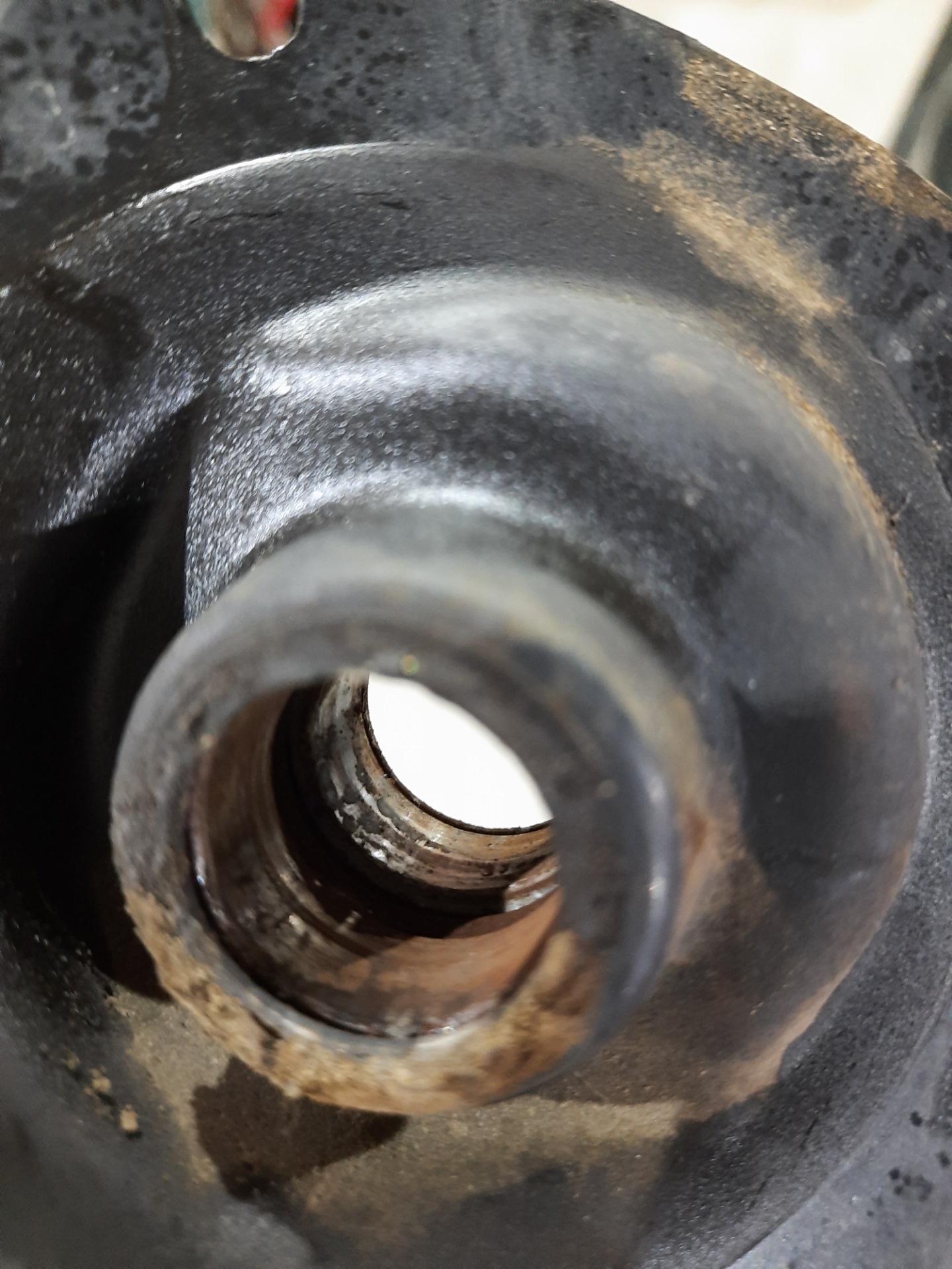

Второй раз уже лезу к рулевому валу, первый раз, я врезал масленку и заваривал вал со стороны рулевого редуктора, теперь решил устранить мерзкий стук в руле, который на безопасность не влияет, но от него тошнит…

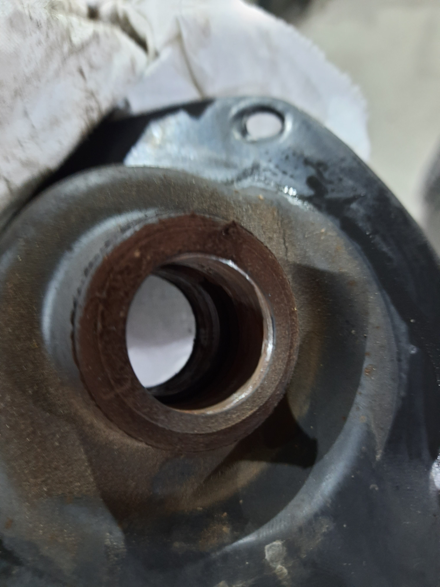

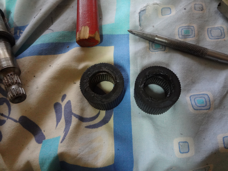

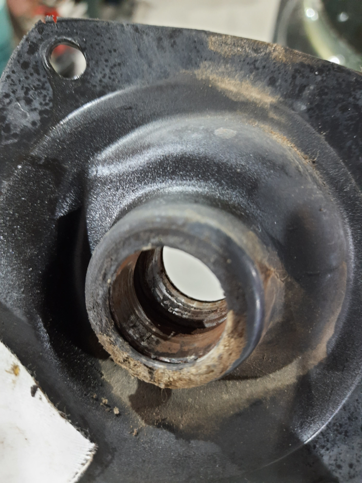

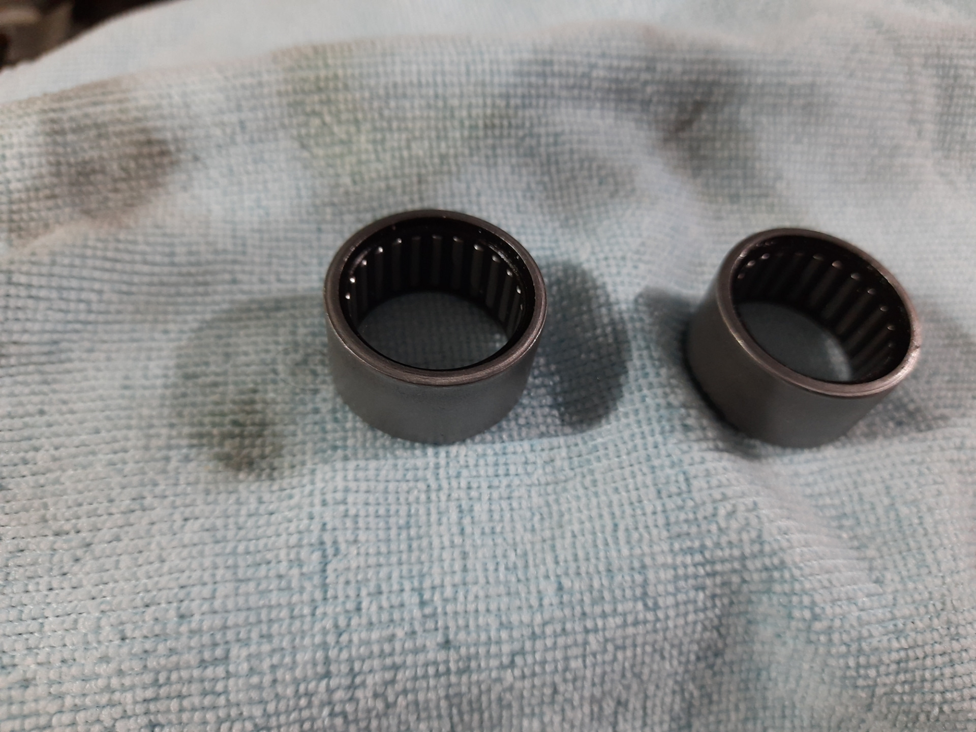

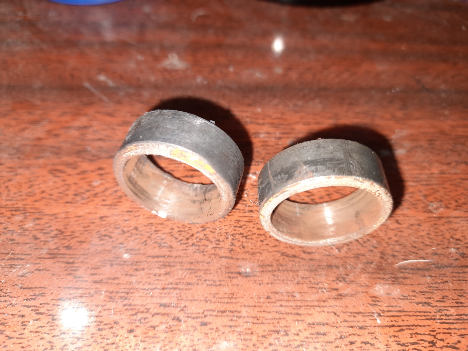

Процедура крайне простая, первым делом в автомагазине по ВАЗам купил 2шт подшипника рулевого вала ВАЗ 2105, они идут в толстом резиновом корпусе, резинку срезал, затем в гараж к УАЗке, ключом на 10 откручивается верхний болт фиксации шлицевой и стягивается вниз шлицевая с верхней крестовиной, следом откручивается 4шт гайки, которые крепят резиновый пыльник, вниз стягивается пыльник.

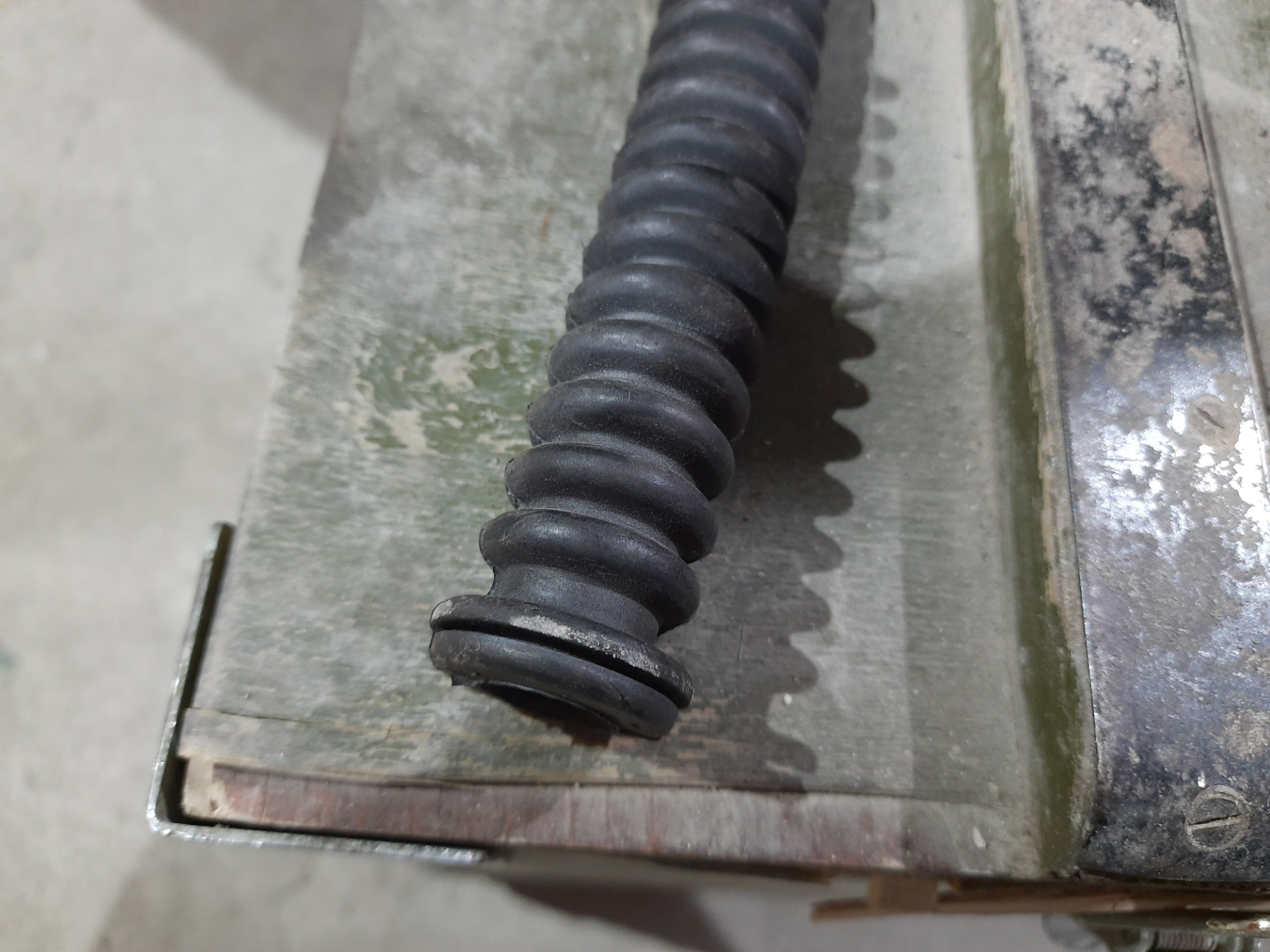

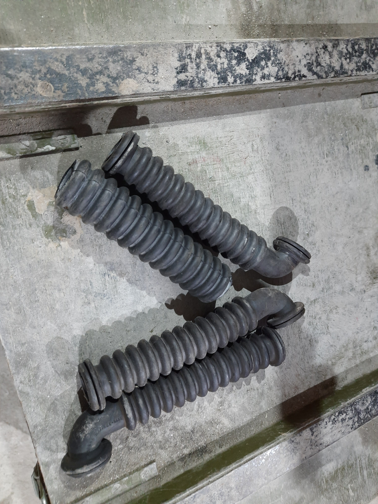

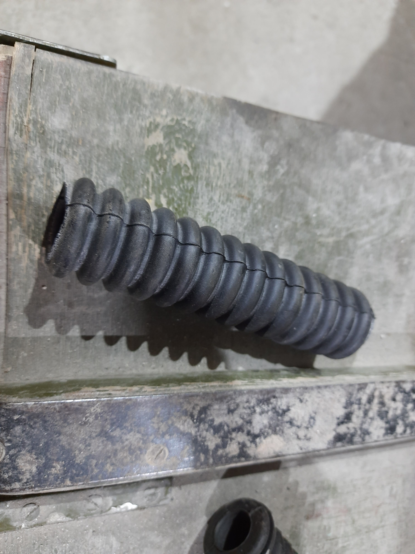

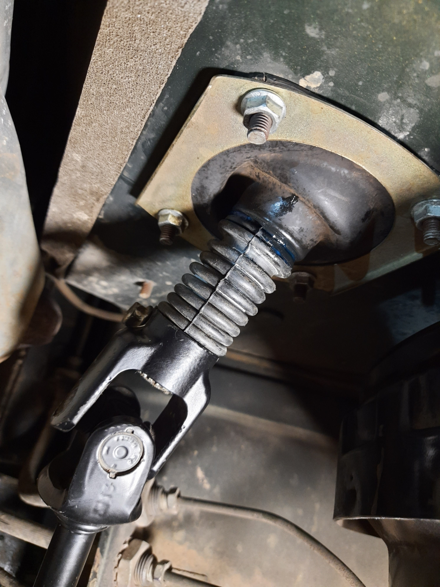

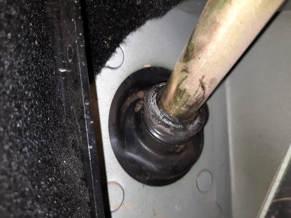

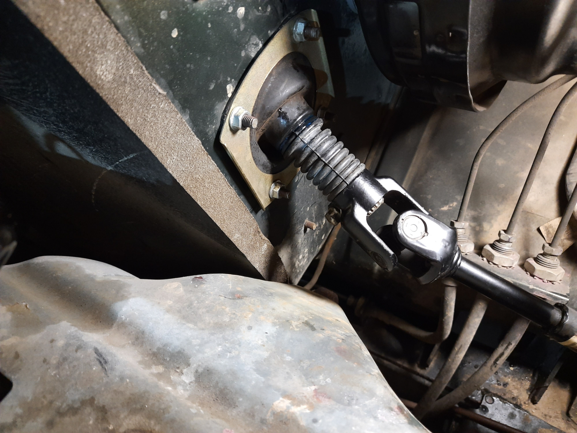

После снятия пыльника, из него аккуратно выковыреваются втулки, пыльник с валом вымываются, протираются и вместо втулок, ставятся подшипникии, которые обязательнонужно смазать. Ставятся подшипникии без особых проблем, сборка в обратном порядке, единственное, что я решил еще добавить- это дополнительные пыльники, которые я сделал из гофры двери ВАЗ 2108, сверху (со стороны салона) одел кольцо из гофры, а внизу (под капотом) отмерял так, чтоб гофра прижималась к уплотнителю, чтоб не попадала пыль/грязь.
Результат, крайне порадовал! Стука нет совсем! Надеюсь хватит на долго

И как замена втулок на подшипник в старой резине устранила стуки? Покачайте вал, он во все стороны мотается вместе с вантузом! Поставьте ОРВ 2. 0 и не заморачивайтесь.
Если бы стучал, то этой записи небыло бы.

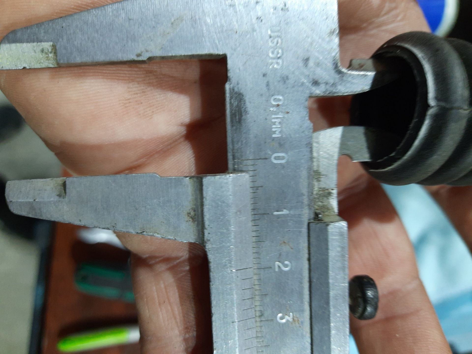

Номера подшипничков бы этих еще узнать…
Не посмотрел, прошу прощения

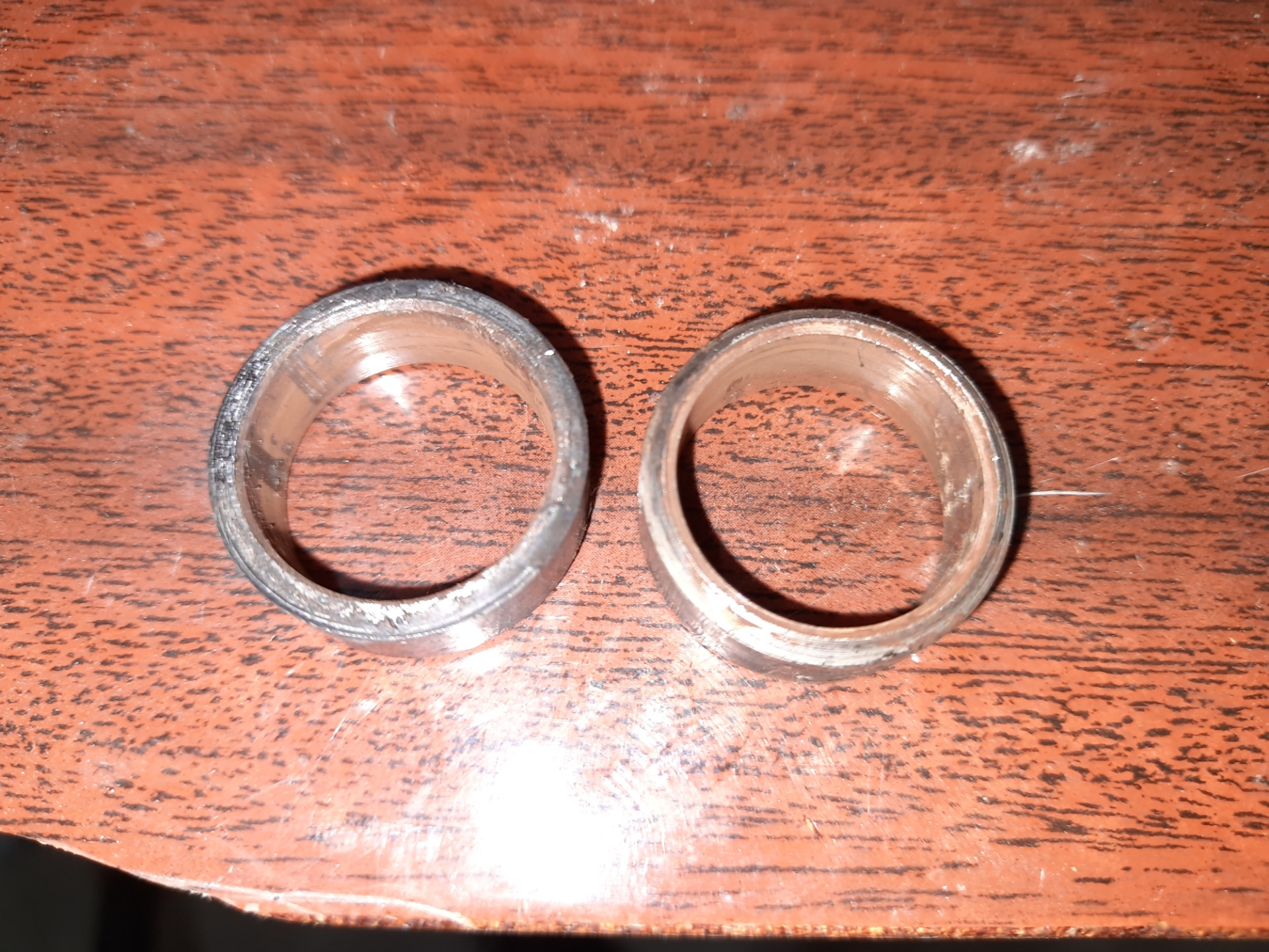

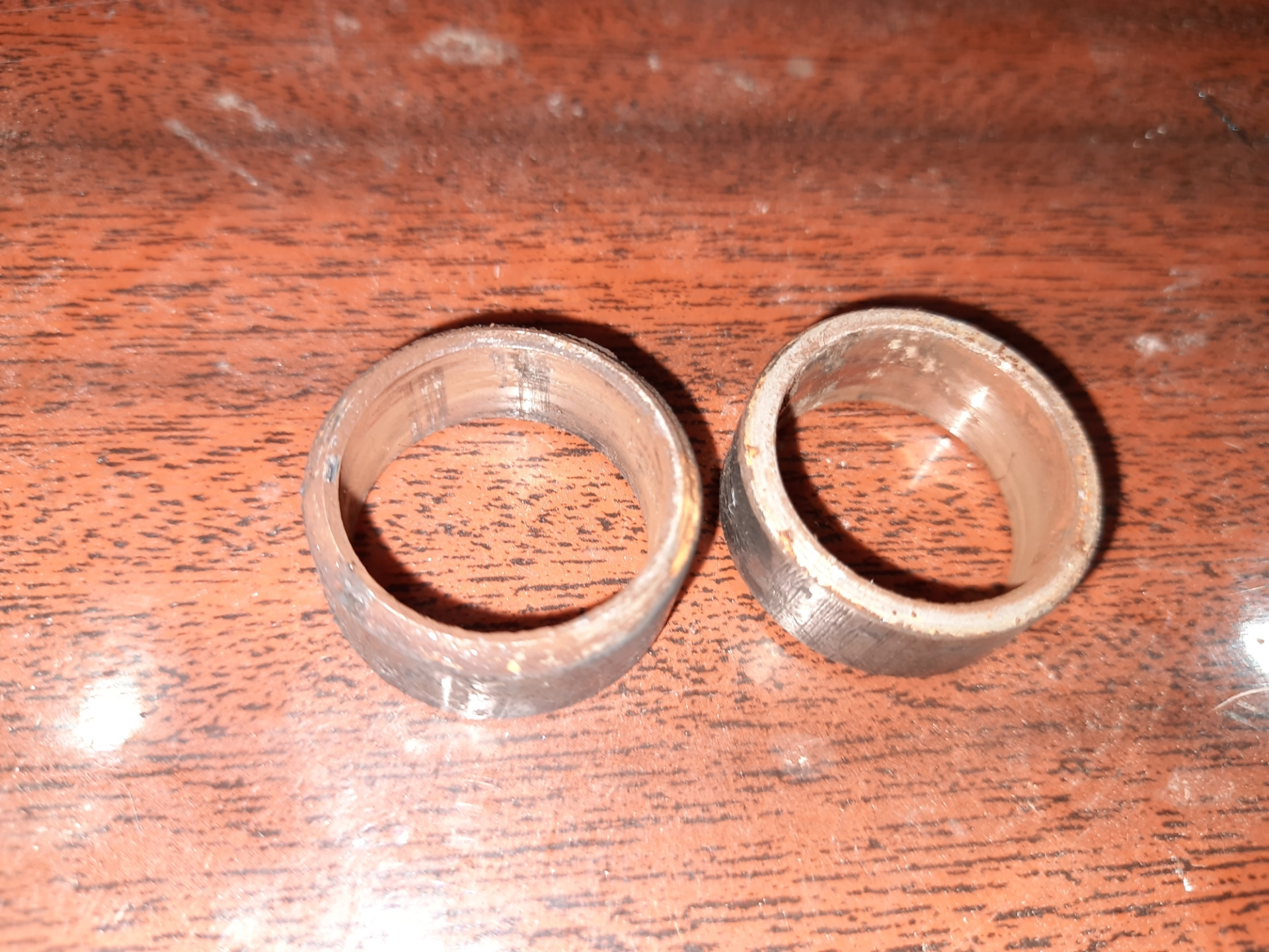

Да не за что, я года 4 назад внедрил туда медные втулки, сам вытачивал, подсказывает, что им уже усе…
На 4 года тоже срок

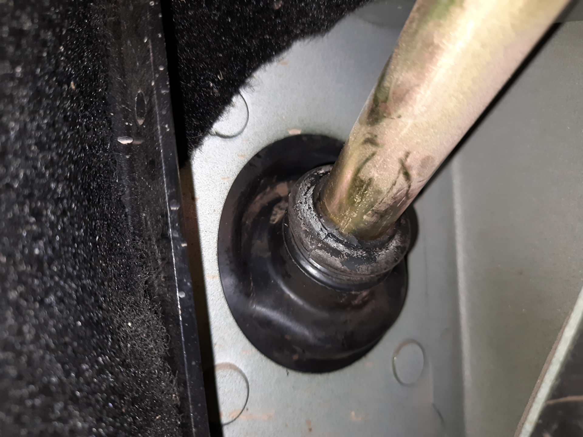

Всё правильно сделал, только вантуз надо было новый поставить, и гофру надеть на шлицевую карданного вала рулевого управления.
Пффф, в нашем селе, только настоящий вантуз можно найти))) но запчасти на уаз — это как для бурана двигатель)))
Да, на шлицевую надену, тоже об этом подумал, но уже чуть позже
На шлицевую буду велокамеру надевать в 2-3 слоя…
Я гофру натяну
А внутренний диаметр подшипника 20мм что ли — люфта нет, иголки-ролкики работают? У вас ГУР Delphi?
Да, Delphi
Работают, люфт-мизерный, главное стуков нет, что я и хотел)
Цена вопроса 400р
Шлицевой кардан придёт сейчас и тоже эти игольчатые воткну
Должны долго ходить, я еще пыльники сварганил и смазал обильно
У вас шлицевой кардан на шлицы шкива с проточкой под болт, который из вантуза, легко наделся?
Да, вполне
Мне наколачивать пришлось, раздвигал клином из двух пластин, все равно плохо шел
Я проворачивал вал пока он не закончил в шлицы, потом сам руль пришлось выставлять
