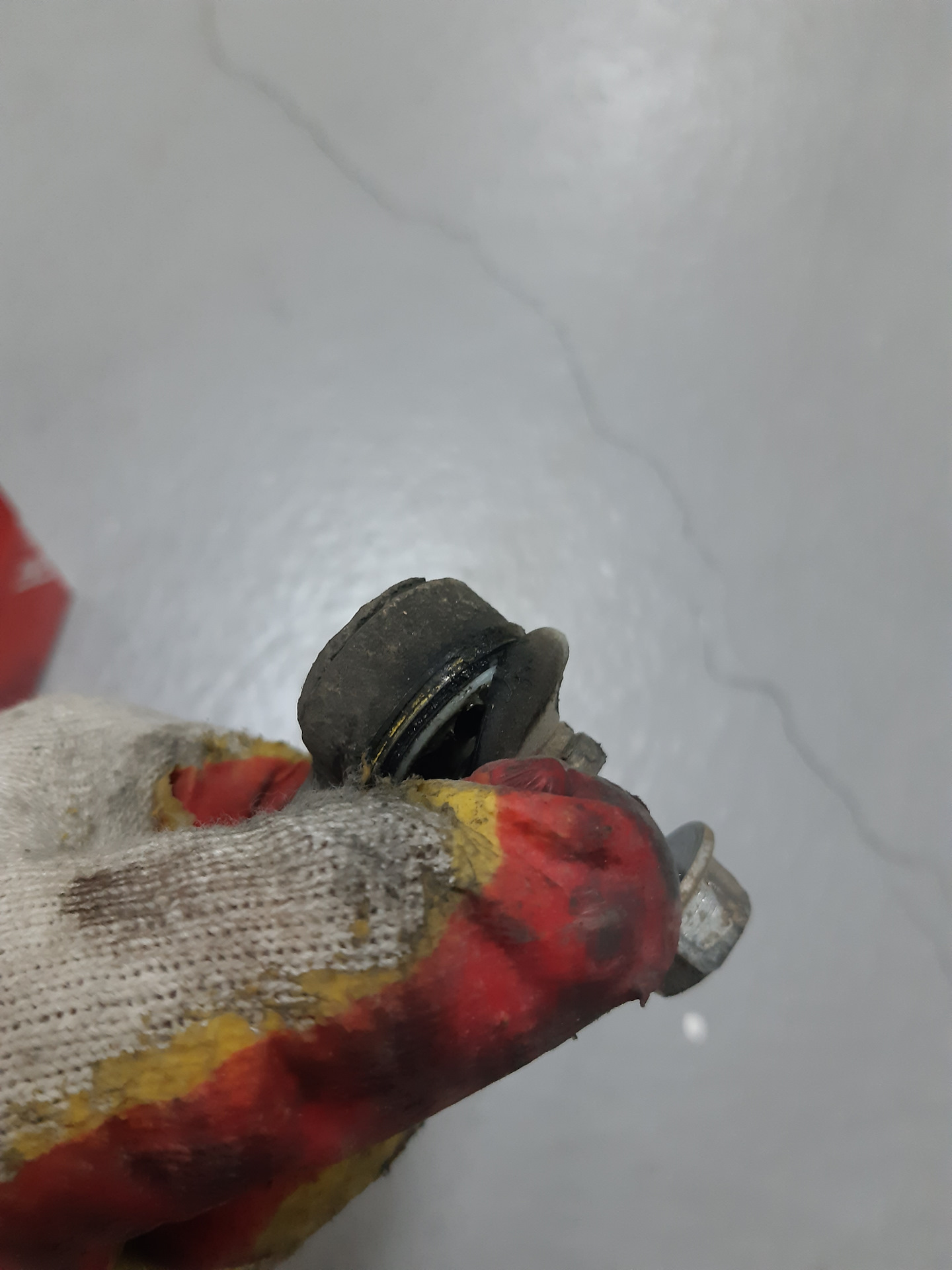

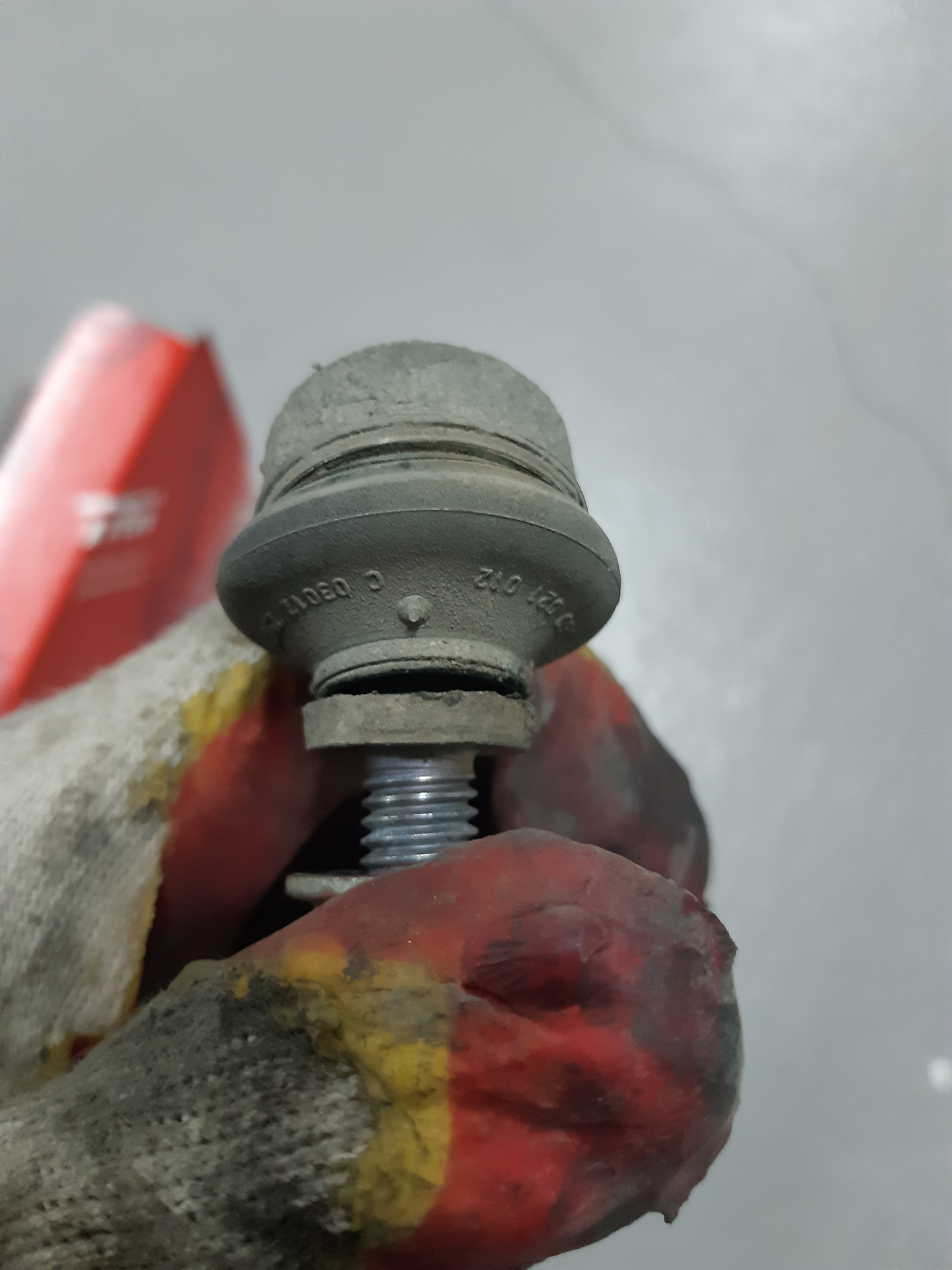

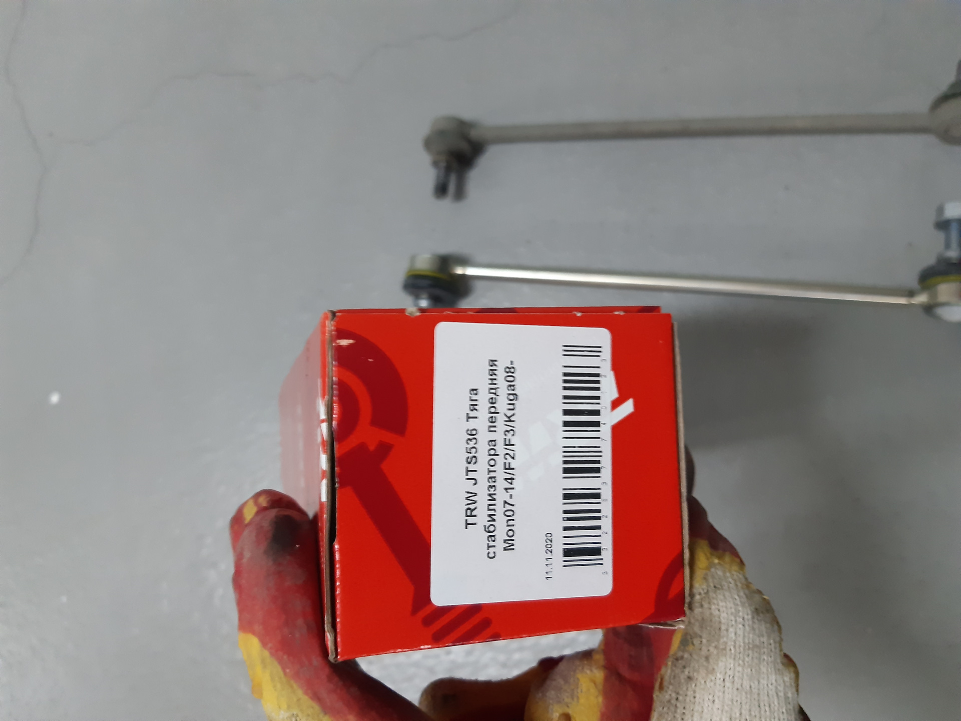

Стал проявляться стук в передней подвеске, в районе переднего левого колеса, на мелких неровностях прям сильно, лежаки тихо (как мне казалось ) ну проехав на авто 50т.км и не разу не меня стойки стабилизатора решил поменять их купил trw цена 1400 — шт.

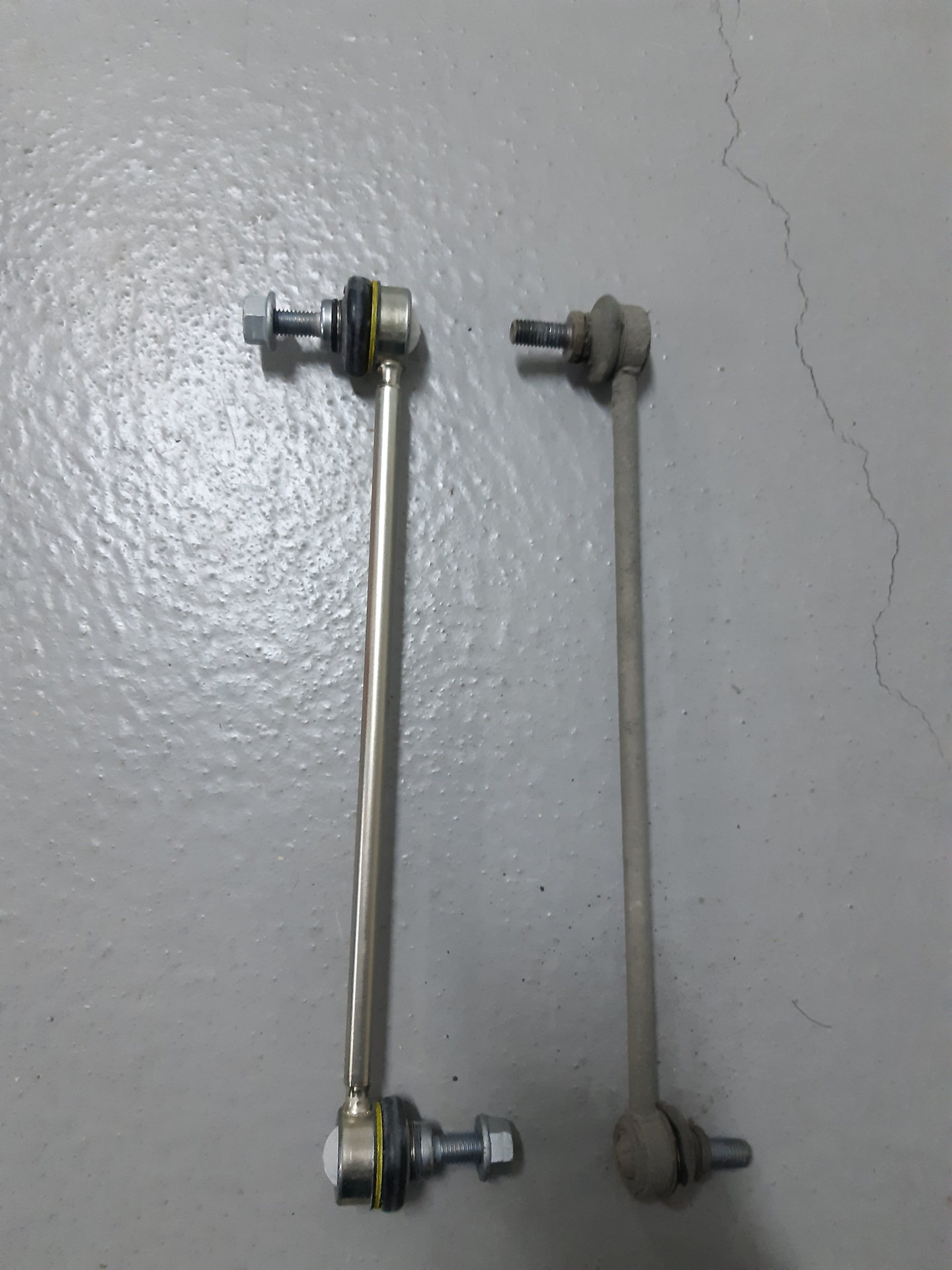

На trw гайки под 17, на тех которых стояли 15, все просто откручиваем, стопорим при этом центр шестигранником, далее подставляем под шаровую, что-нибудь и опускаем авто на домкрате до момента пока стойка стаба (кто-то называет линкой) сама практически не выпадет, собираем в обратном порядке, заняло все минут 40. Сразу скажу никаких изменений в плане стуков неслучилось, они как были так и есть. Но заменил не зря.

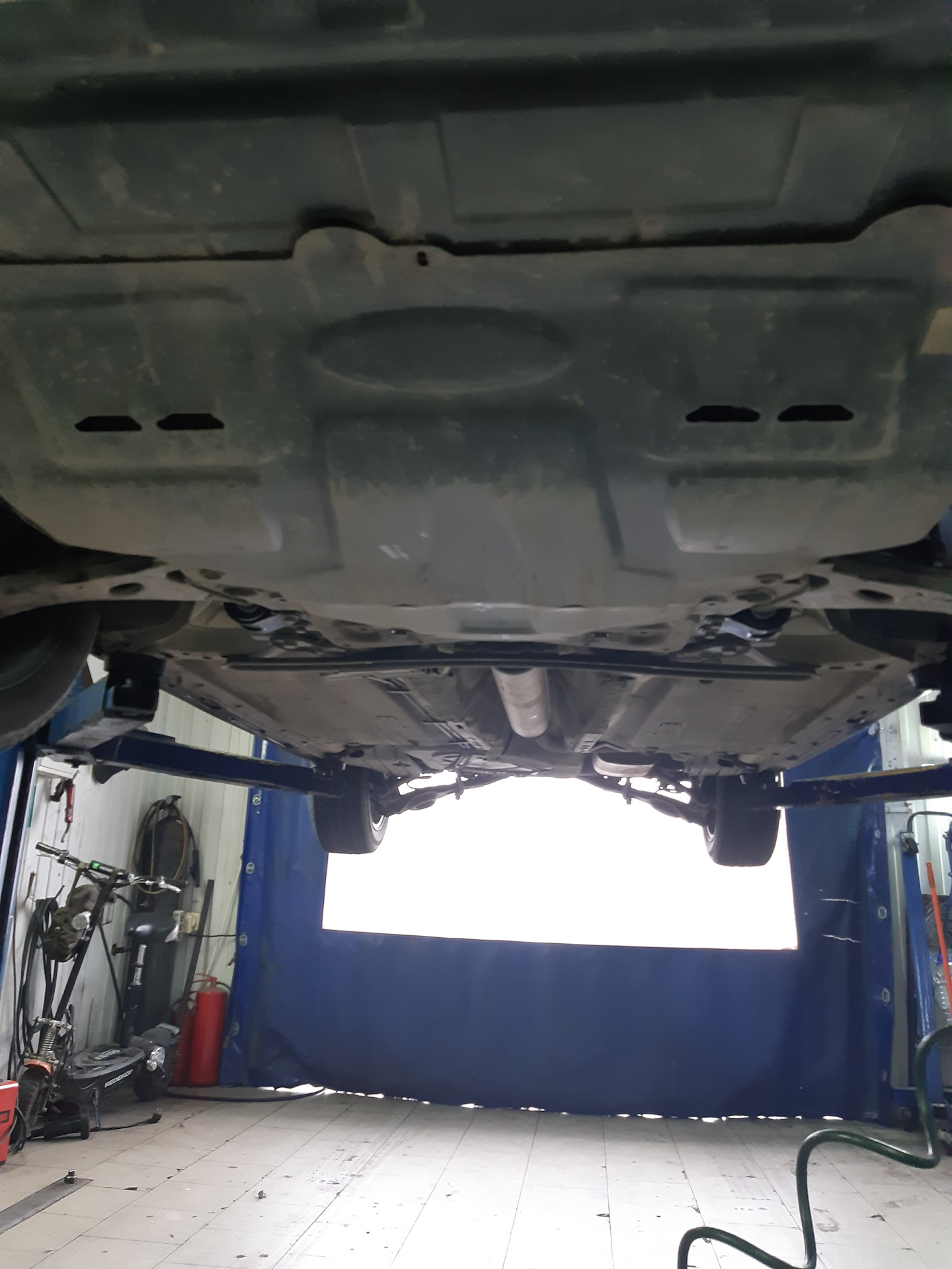

Прикупил на всякий случай железную гайку на рулевую, ну а вдруг. Поехал на осмотр передней подвески к дяде Мише в сервис цена вопроса 300р.
Итог:
Рулевая в порядке
Наконечники тоже
Шаровые в порядке

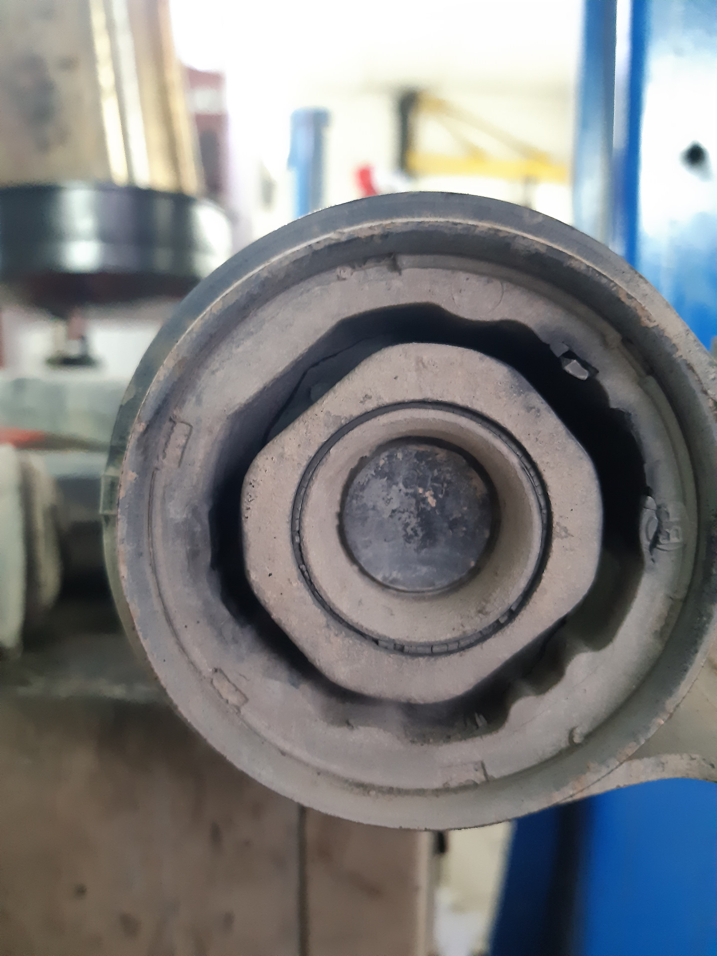

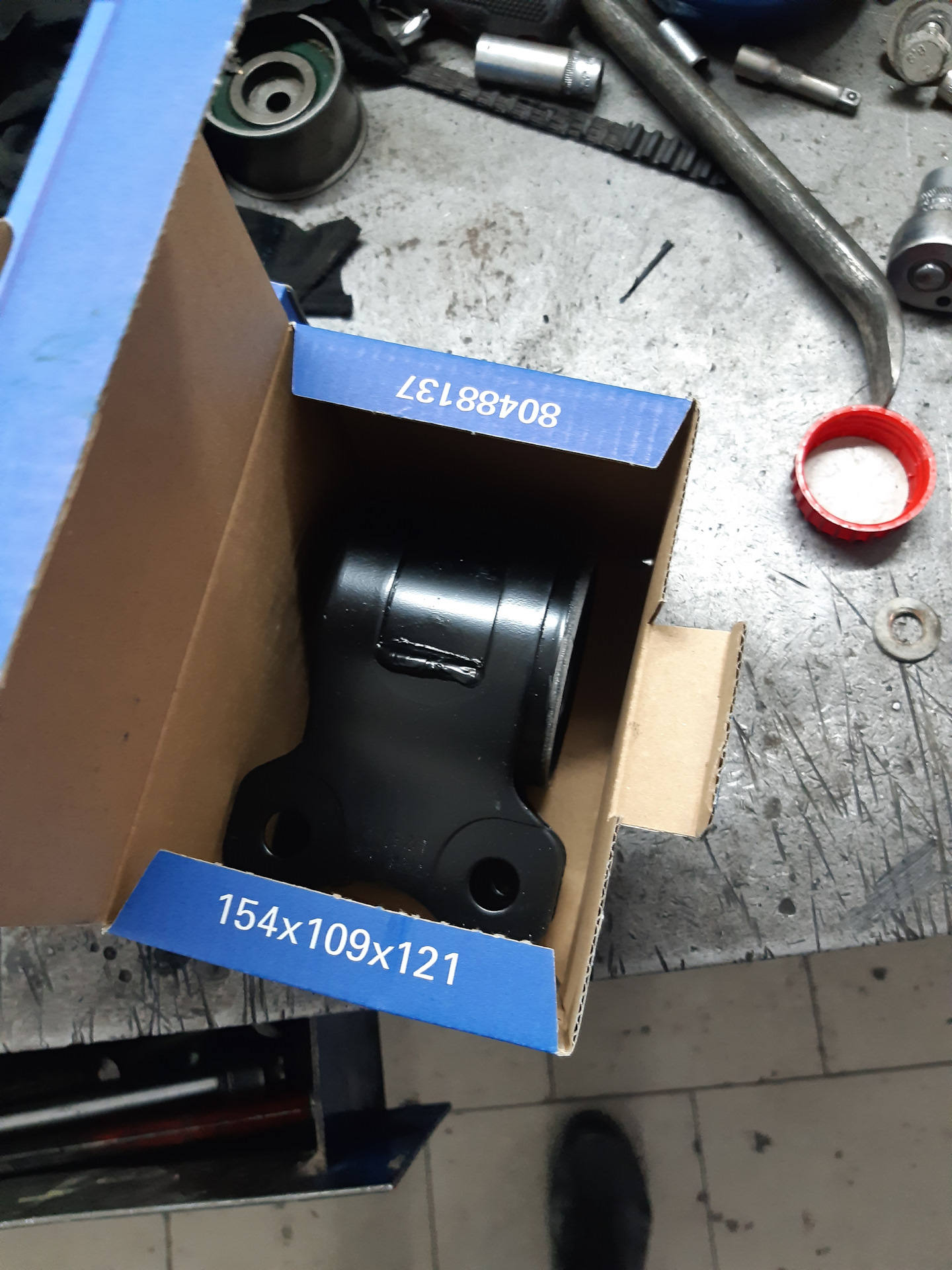

Приговор сайлентблок ближний (большой) на обоих рычагах спереди, слева был сильнее справа слабее. Маленькие сайлентблоки можно было не менять, но я решил купить и их, чтобы было надёжнее.

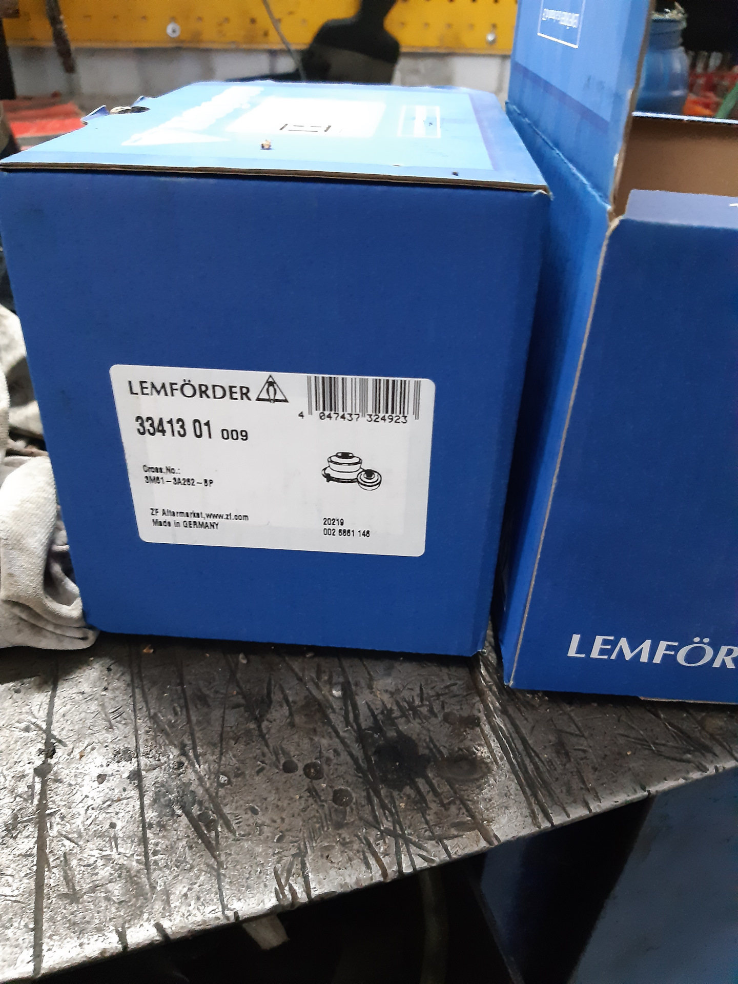

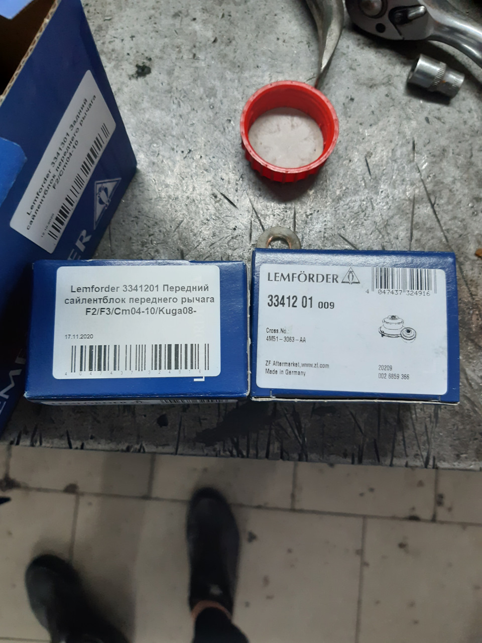

Преобритаем сайлентблок большой 2шт цена 1700 — шт.ну и сразу маленькие сайлентблоки 2шт 600р -шт.
Записываюсь на сервис на воскресенье в 8.30, так как пресса для запресовки новых сайлентблоков небыло )
8.30 утра
9.42 работа готова
работа по замене 2000р за все 4шт. Пробный выезда, первый лежак и о чудо, совсем иная работа подвески, а я то думал лежаки у меня нормально проходит, теперь я понимаю, что значит нормально, теперь никаких стуков, ударов и т.д
