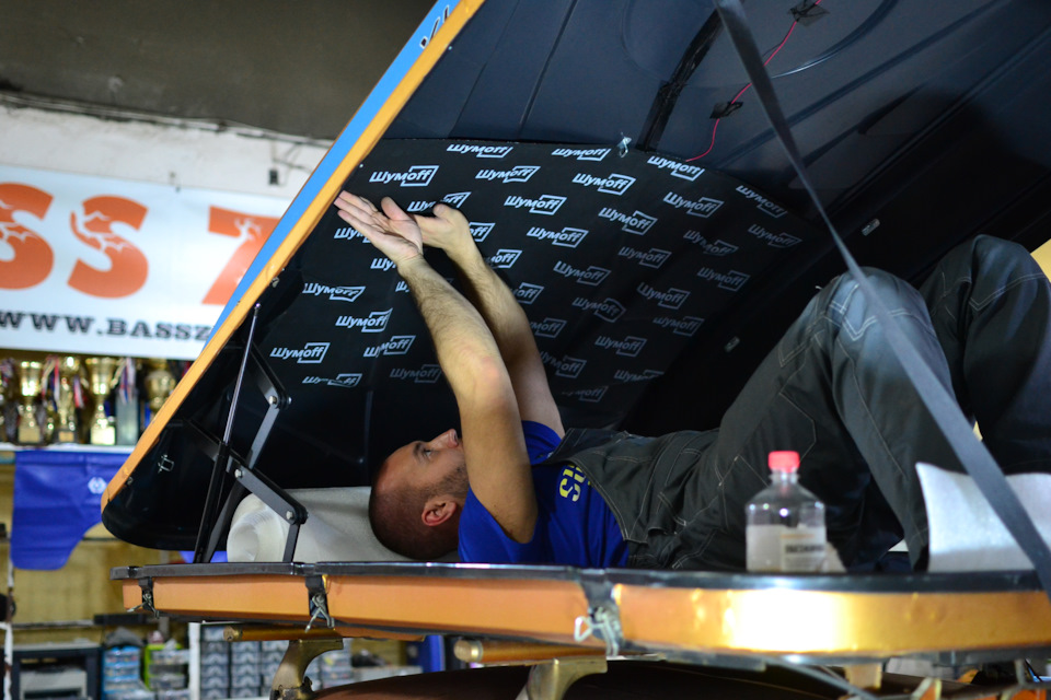

Шумопоглотитель и виброистребитель написал, что и сколько нужно, а инквизитор заказал и стал ждать посылку.
Приехал снова в тот же Bass Zone. Сам клеить не решился без опыта и сноровки. Наляпал бы косяков с нахлестами, потеряв половину.

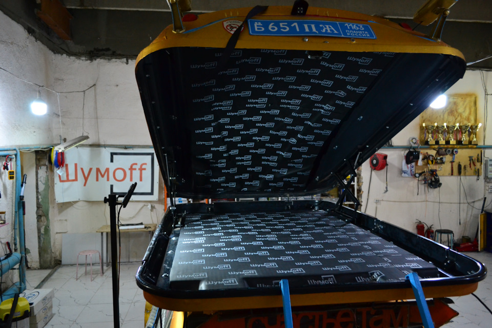

Пол выстилали слоем вибры, самой лёгкой. Шумоff Light 2 .
Инквизитор решил помочь специалистам, а то не справятся .
Поблагодарив за помощь, спецы бесшумно и без выбраций, попросили последить за стеной здания снаружи. Чтоб не изгибалась.Мало ли.
Инквизитор человек служивый, исполнительный и доверчивый. Пошел куда послали и делал что веляно.
Стоял и час смотрел в стену. Да не гнётся она.
Тем временем работ кипела.
Крыша толстой 10см теплоизоляцией который победит конденсат.
Шумофф Комфорт 10
И пол вторым слоем тепло-влагоизоляцией .

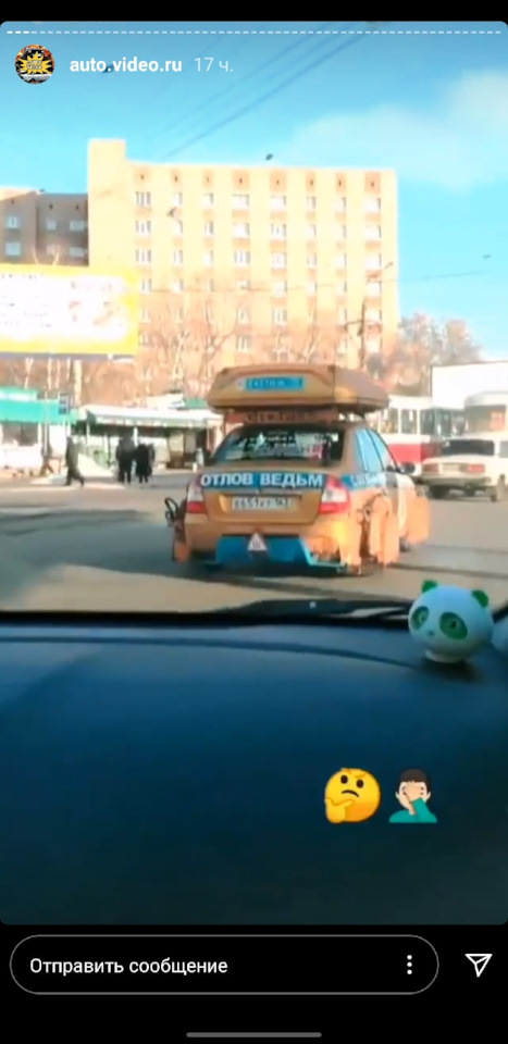

Такой снег уже в Самаре?
Фото Прадика в арктике))

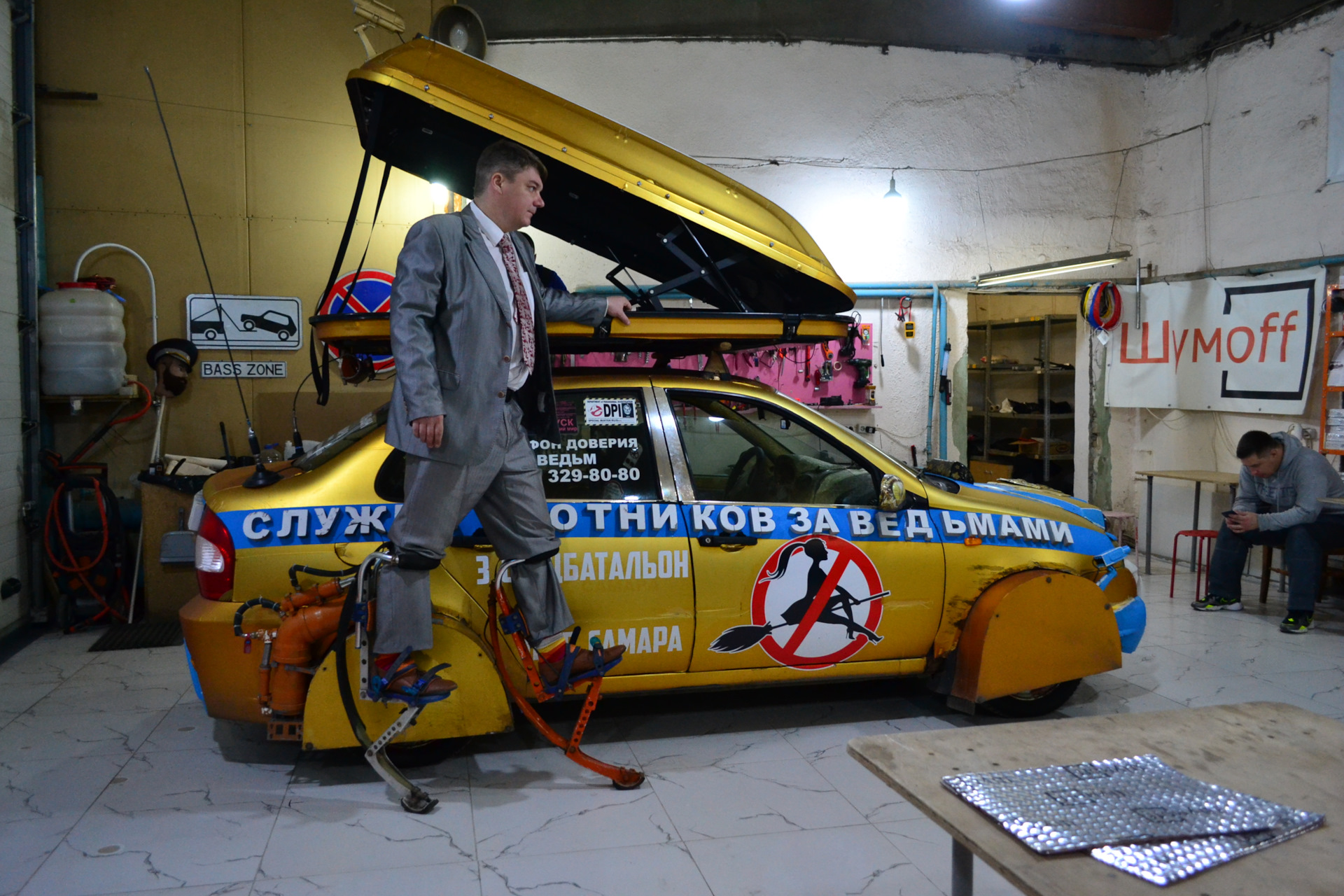

А вот про утепленную палатку на Калине было уже интересно. С учетом того, что это малолитражка и вес груза ограничен 100 кг. Было интересно, что там со стойками и прочим, как они держат всю эту лабуду.
Но, как оказалось, информация и отбитая башка не сочетаются вообще. 24 лайка под моим камментом показывают, что по крайней мере 24 владельца ТОЖЕ шли за инфой.

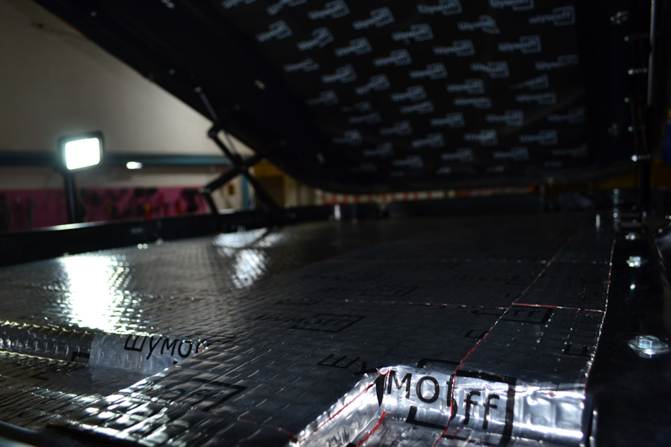

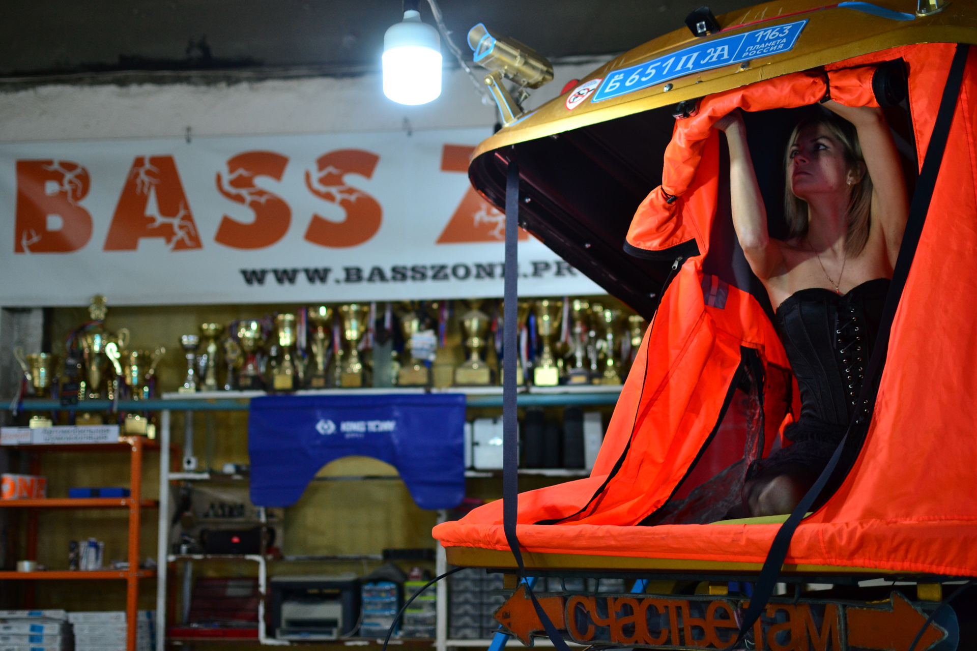

Что конкретно интересует? Сама палатка? Вес палатки 70 кг+10кг вибры. Поперечины алюминевые, мощные.
АБС пластик относительно тонкий и относительно эластичный но на стальной раме, пол снизу сильно промерзает и пол ледяной становится не смотря на матрасы и одеяла даже ночью в сентябре. Поэтому виброй утеплили и сверху теплоизоляцией. Крышка изолирована от барабанного дождя и промерзания с конденсированием воды.
Езжу с палаткой 4 года. Спать вдвоём комфортно. Ничего стойкам не будет.
Проходил конртаварийной вождение с лосиным тестом на 80км/ч. Чуть больше кренится-да. Я об этом знаю. Но не критически, чтобы как-то влияло на ездовые качества. В городе вообще не ощутимо.
Я так понял, что стоит обычный багажник Калина, дешевый с двухточечыми креплениями. И на него водружен этот груз.
Стойки под багажник самые обычные магазинные. Или их как-то усиливали?
Вес прилады получается 10+70+10+70+~60. То есть ~220 кг. Стойки багажника не плывут? Крепления в крыше живые? Или ты не смотрел?
Стекла, вроде, без трещин смотрю. НО это седан. На универсале крыша более хлипкая.
Собственно сама реализация понятна.
По поводу теплого пола, я бы сделал бы:
1. оклейку пола фольгированным материалом снизу на пластик прямо с заделкой краёв герметиком фольгой наружу.
2. Положил бы коврик туристический типа Эва. Есть такие в продаже. Задача — создать слой со слабым контактом с промерзающим наскрозь пластиком.
3. лист 25 мм пенополистирол с укладкой с феном и пеной. Если пол не плоский, то его придется гнуть. Или 50 мм, но тогда будет пол высоковат. С 50 мм зато до минус 30 с условием подогрева самопальным отопителем будет комфортно.
4. И сверху уже какой-то флис. Карпет не стоит — к нему липнет всё.
С таким сендвичем будет очень тепло.
Такой опыт имеется. Правда одно "но" — пол был ОЧЕНЬ тёплым. Реально, как с подогревом. Но вот стенки. . Стенки — были дубак. Даже двойные с запуском туда теплого воздуха положения не спасли.
Поэтому проект закрылся — лучше спать в машине)))

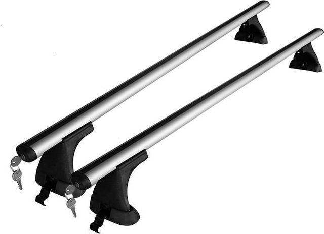

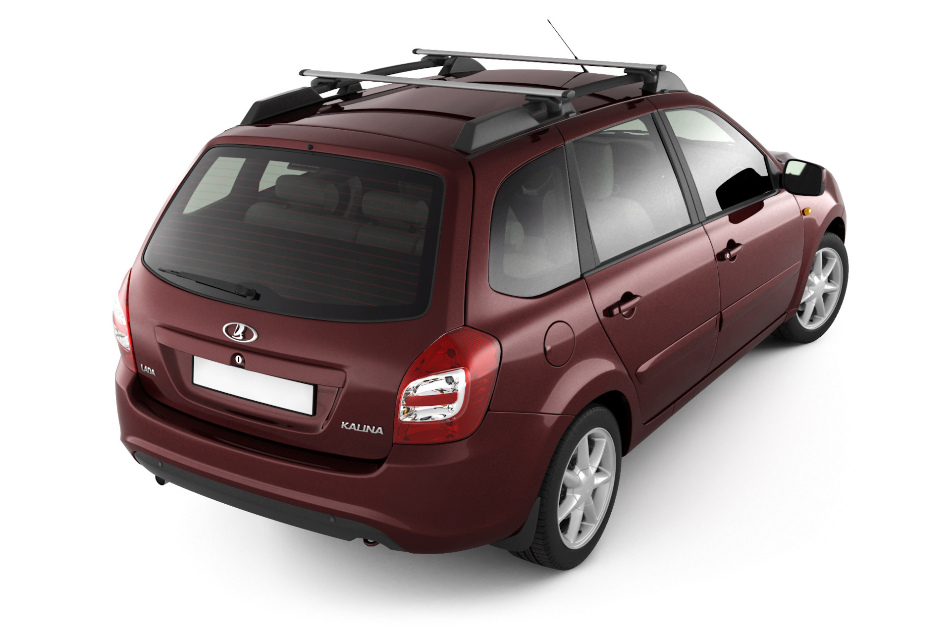

Стойки багажника с упорами на крышу, типа таких.
А, все-таки упоры на крышу.
Я встречал только просто железки, которые притягиваются к штатным закладным гайкам и от высокой нагрузки крепления плывут.
Я уже знаком с Муравьём. Эти одноразовые поперечины сгнили, завалились и треснули под мигалкой, поэтому для палатки я выбирал более внимательно с паспортным значением нагрузки 75 кг (больше не нашёл).
У меня, наверное, второй вариант. Ибо легкость конструкции предполагает продавленную и поцарапанную крышу.
Вообще, сперва я купил вот такой стоечный вариант.Со стальными поперечинами. Но.
Во-первых страшный он. Во-вторых если поперечины снять, то эти огрызки стойки тоже надо снимать. Ибо страшный он.
Купил вариант с рейлингами.
Вроде нормально, но без "НО" нет ничего, наверное.
1. Поперечины — алюминий. Вроде не жалуюсь, ибо чуть укрепил их и возил 2 трубы 57х4 мм по 10м без проблем.
2. Крепление с опорой на крышу на 1 винт — ненадежно.
3. Поперечины воют на ходу. Их трудоемко снимать-ставить. И к ним неудобно крепить груз.
Думал сделать промежуточный вариант из двух этих багажников — с быстрыми стойками с кольцом для тросовых растяжек и опорой на рейлинг резиновой подушкой. Да и как-то так зависло все. Нашлись другие проекты более неотложные. Да и по здоровью начались проблемы — не до того.
arristo
Сами стойки машины довольно крепкие в статике (не сравнивать с переворотом и динамическим ударом на скорости в одну стойку и складыванием крыши)
Ага. В принципе правда. При перевороте же боковой удар складывает, а тут просто давит постоянная.
Короче, если делать, то обязательно с опорой на крышу.
Спасибо за разъяснения.
Функциональнее ставить рейлинги, а на них уже поперечины. Когда не используется багажник поперечины можно быстро снять, а рейлинги останутся не мешая и не завывая на трассе.
У меня так и стоит. Но там засада — прикручивается рейлинг только на одну точку. Хоть и есть опора на крышу, но! Приходится корячить новое крепление вообще. А то на кренах из-за объемной тяжести рвет закладные гайки. Мне пришлось одну так лечить.
Это и было причиной, собственно, задавания вопроса.
arristo
Спать в машине не удобно, нет плоского пола если разложить задний диван. Не хватает места вытянуться и самое главное, что весь шмурдяк нужно куда-то девать из багажника и с сидений. Забивать весь передок до потолка. Потом перекладывать.Либо всё возить наверху увеличивая вес и каждый раз туда лазить. Да и вдвоём спать в машине не комфортно.
Отопитель конечно нужен для зимней ночи. Но когда вырубает, пару часиков вытянуться и вздремнуть осенью при +2 на самонадувающимся(не промерзает быстро) 9см матрасе в спальнике-нормуль))
Утром захлопнул и поехал))
пару часов вздремнуть даже мне в Калине-универсале нормально))) А если спать в Спортяге, то можно еще и на боку. Я в Спортягу установил задний диван от Гранда, там задняя спинка откидывается назад и получается почти ровная площадка.
Вещи — да, но мы не берем много вещей в поездки. Хватает места между сидений и сзади.
Но и всё равно, это прикольно и достойно уважения. Особливо лестница.

Жаль вибру не прикатали, а так…для красоты сойдет)
С чего такие выводы теории заговора?..
Если прокатать вибру, то квадратиков не будет видно, они служат индикатором где прокатано, а где нет…
Это самая легкая вибра, облегченная виброгасящая полимерная композиция на каучуковой основе, закрытая антиадгезионной бумагой. толщина материала 2,2мм.
… самая легкая, но не прикатана.
Inkvizition
61-FosteR
Всё хорошо прикатано. Правильный монтаж сохраняет 20% тиснения для прочности лицевого слоя фольги и предотвращения разрыва при натяжении.
