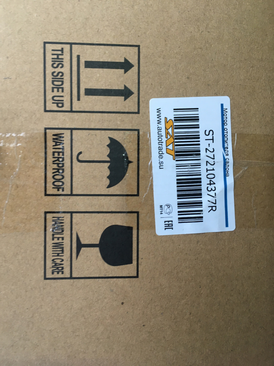

Лечебный стук по панели помогает, но решил сразу отвезти в ремонт.
Отремонтировать в данный момент оказалось не целесообразным. Во первых ценник за ремонт 1,5₽, во вторых ждать 3дня.
Доехал до автограда забрал новый из поднебесной за 2800
Запчасти на фото: ST272104377R

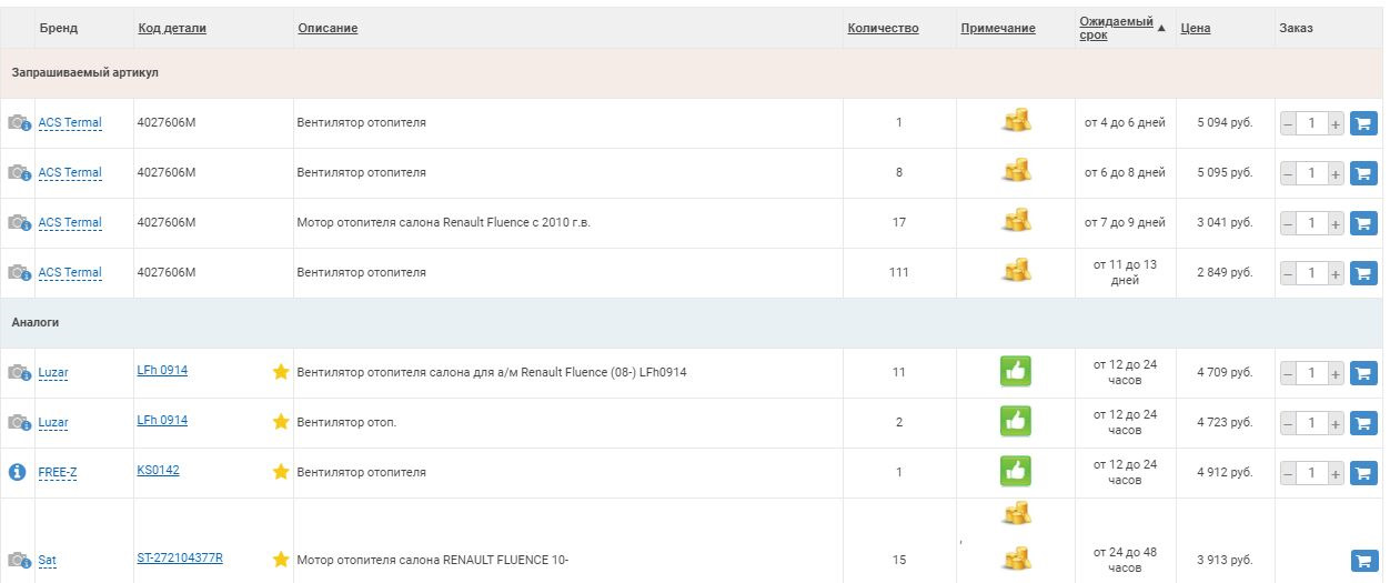

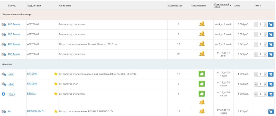

Я купил TERMAL 4027606M, не дорого и работает тихо.
Именно такой заказал, ценник, правда, почему-то подозрительно невысок — 2770Р/6-8дней поставка
У меня 3000 на следующий день. )))
