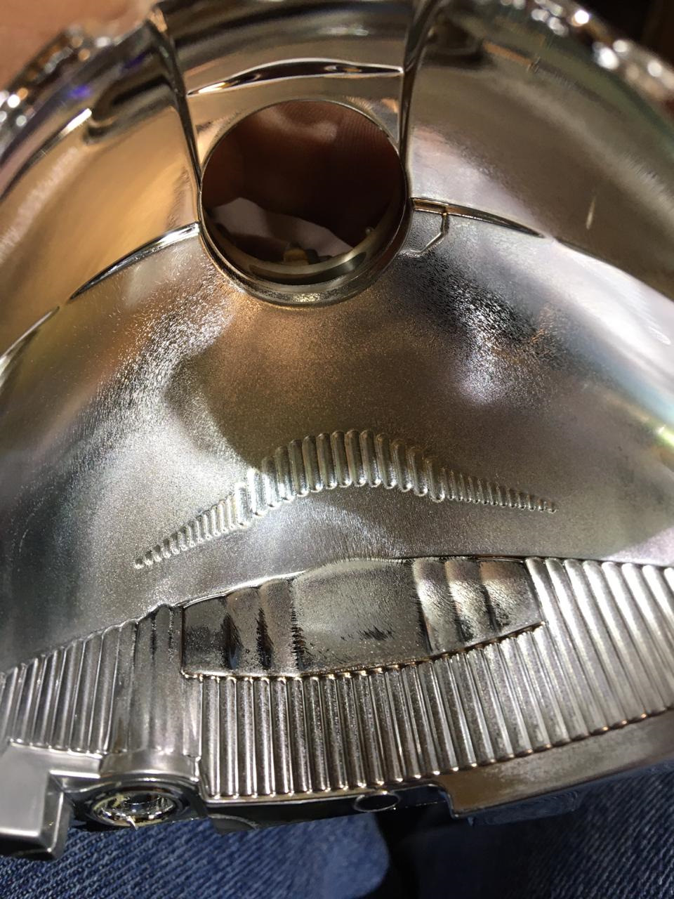

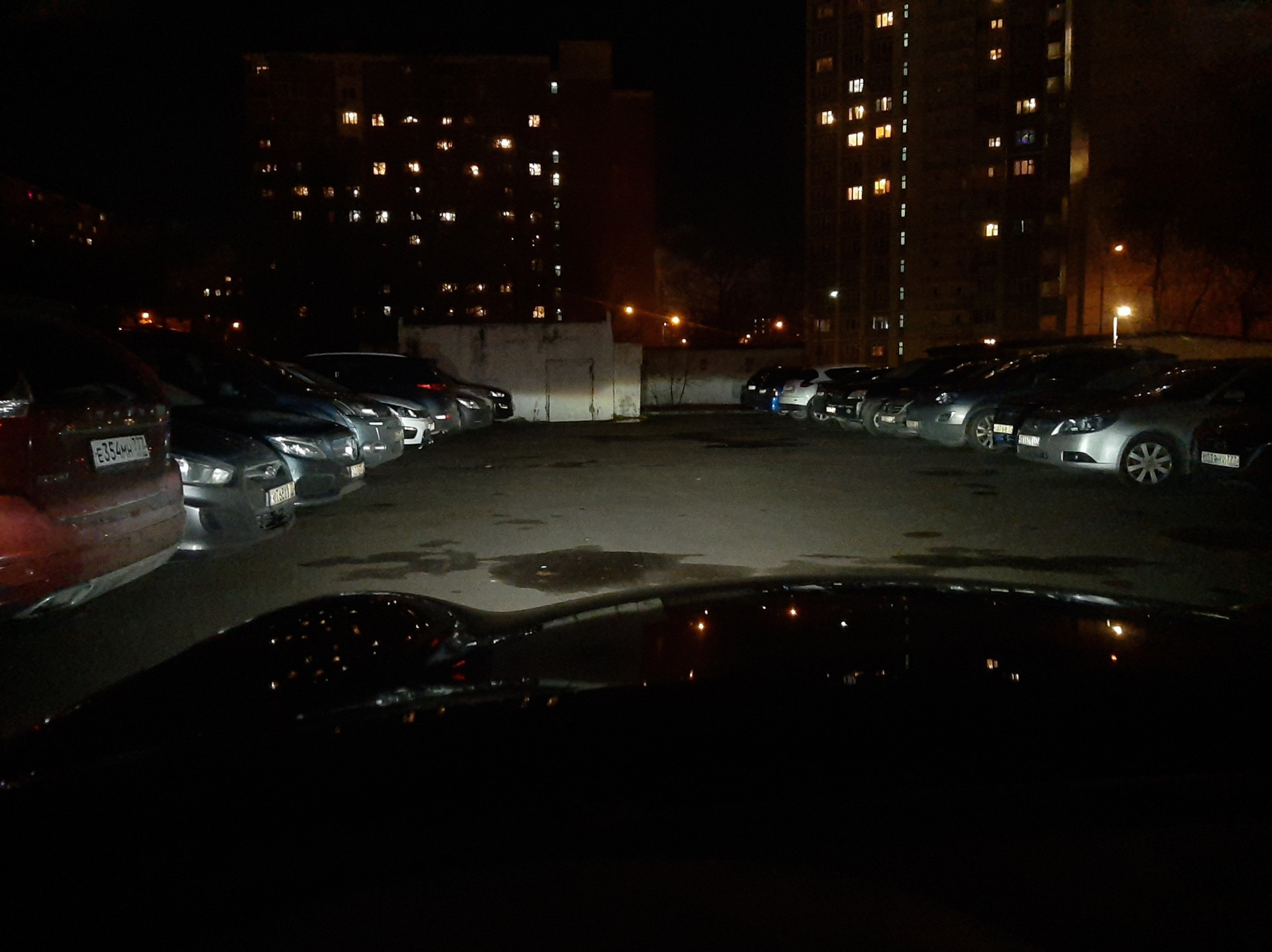

У многих японских автомобилей, в том числе и у фиников, есть глобальная проблема выгорания отражателей ксеноновых линз производства фирмы Koito. Меня эта проблема тоже не обошла стороной, в первый же вечер после покупки автомобиля понял, что света нет. ПТФ тоже были унылого вида, стекла отпескоструены до матового состояния, и стоявшие в них диодные лампы были не в лучшем состоянии, одна при осмотре оказалась оплавленной и непонятно вообще, как еще светила.

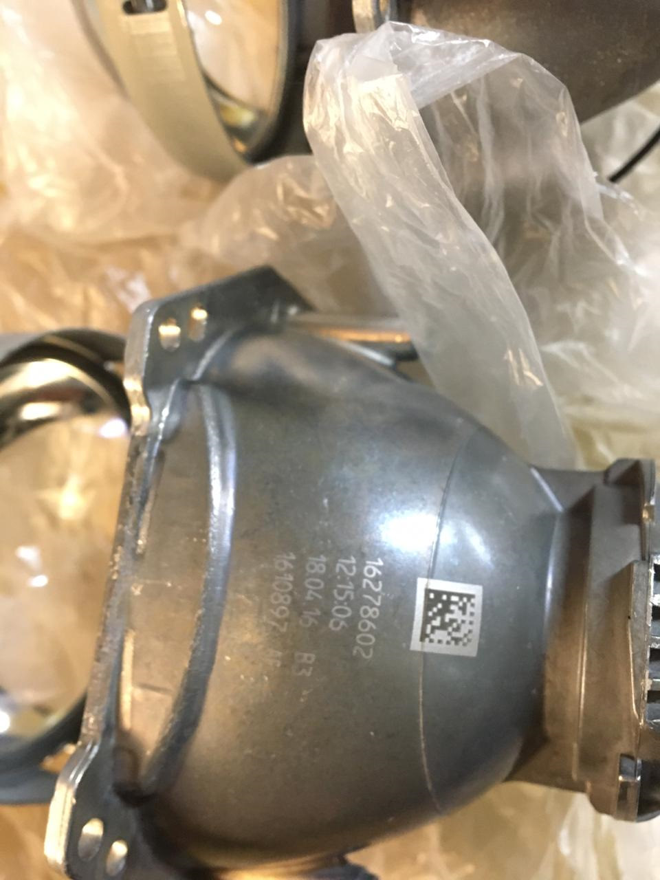

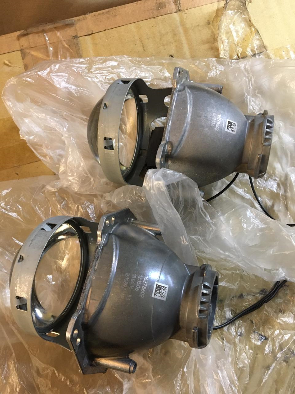

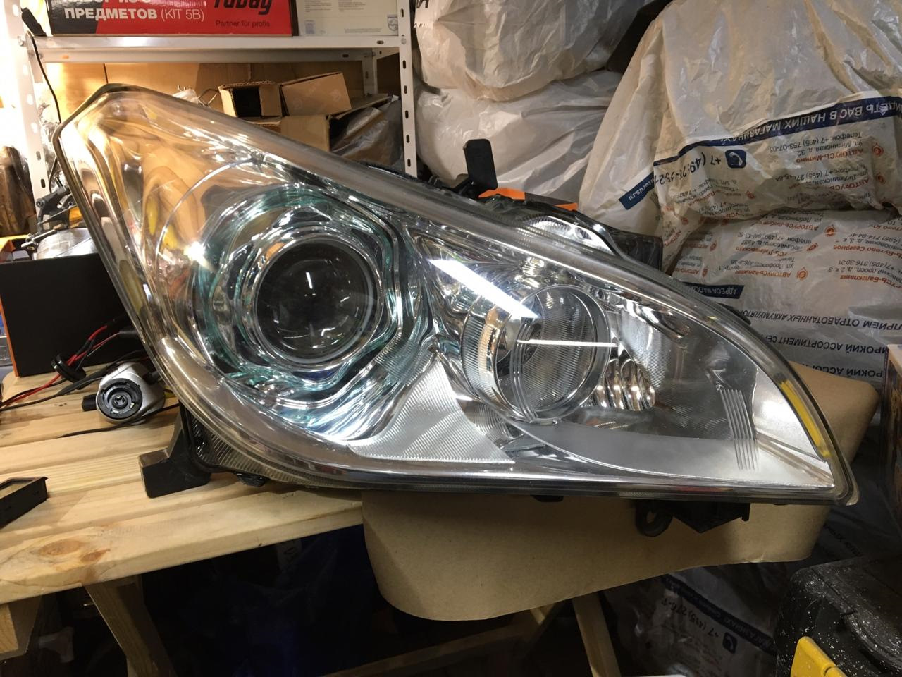

Стал смотреть, что предлагают разные конторы для замены штатных линз, оказалось что выбор сводится к всевозможным репликам Hella 3 из Китая, либо Led-модулям из того же государтсва. С китайскими линзами я знаком давно, ставил себе в прошлом и всевозможные ксеноновые, и одни biled-модули, ничего особо плохого про них сказать не могу, но до оригинальных им далеко. Поэтому для себя принял решение, что буду ставить только оригинальную Hella 3. Вопрос был только в том, где их достать, потому как в конторах, в которые я обращался, все отвечали что не работают с ними и не продают. Тут на помощь приходит наш любимый Драйв2, после недолгих поисков был найден человек по имени Игорь (zakysb), который согласился взяться за закупку необходимых комплектующих для фар и последующую их установку.

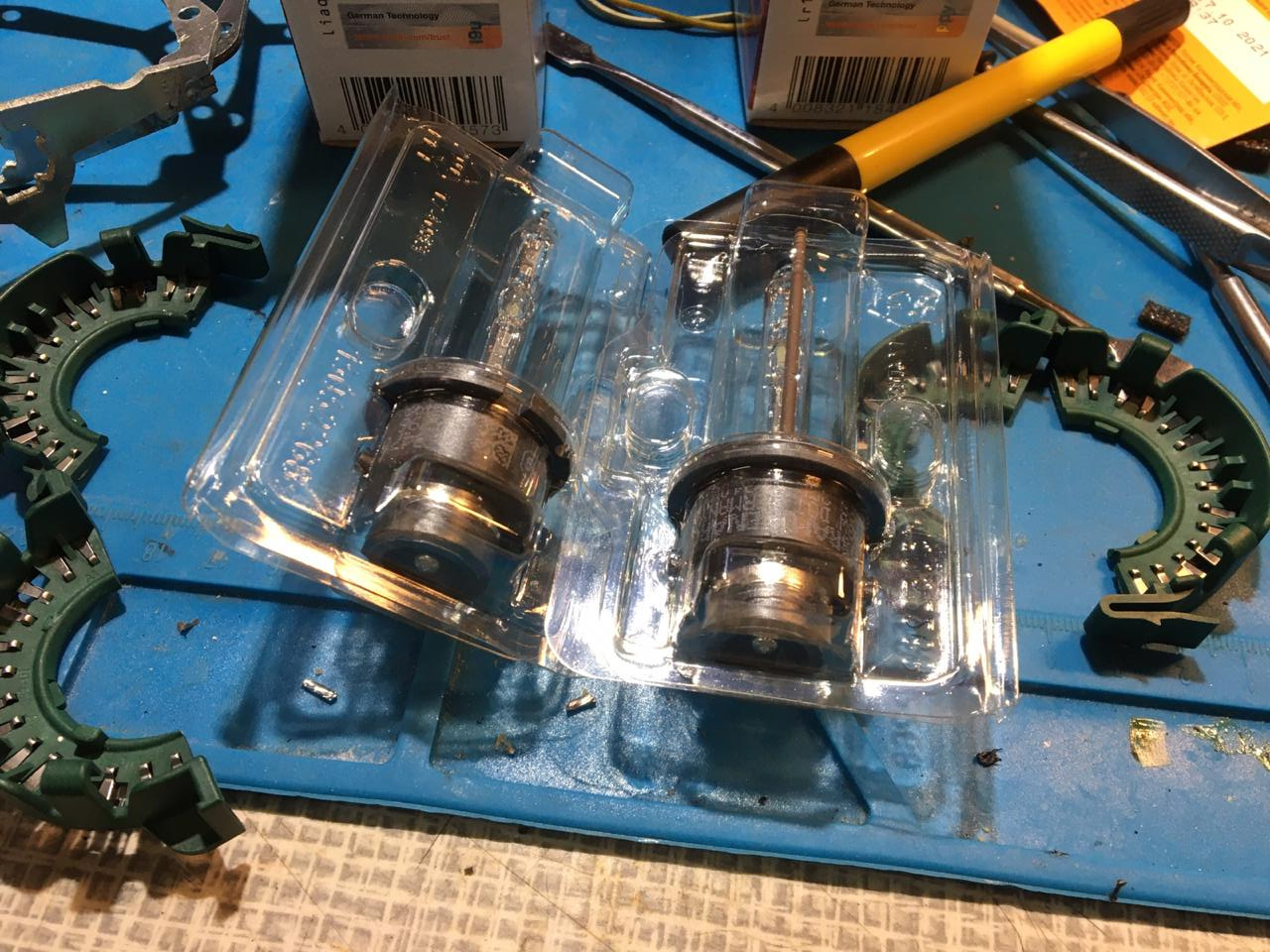

В течение нескольких дней им были найдены и приобретены:
Я тем временем купил новые ПТФ MTF FL10NSJ, и в одни из выходных поехал к Игорю все это добро внедрять в автомобиль.

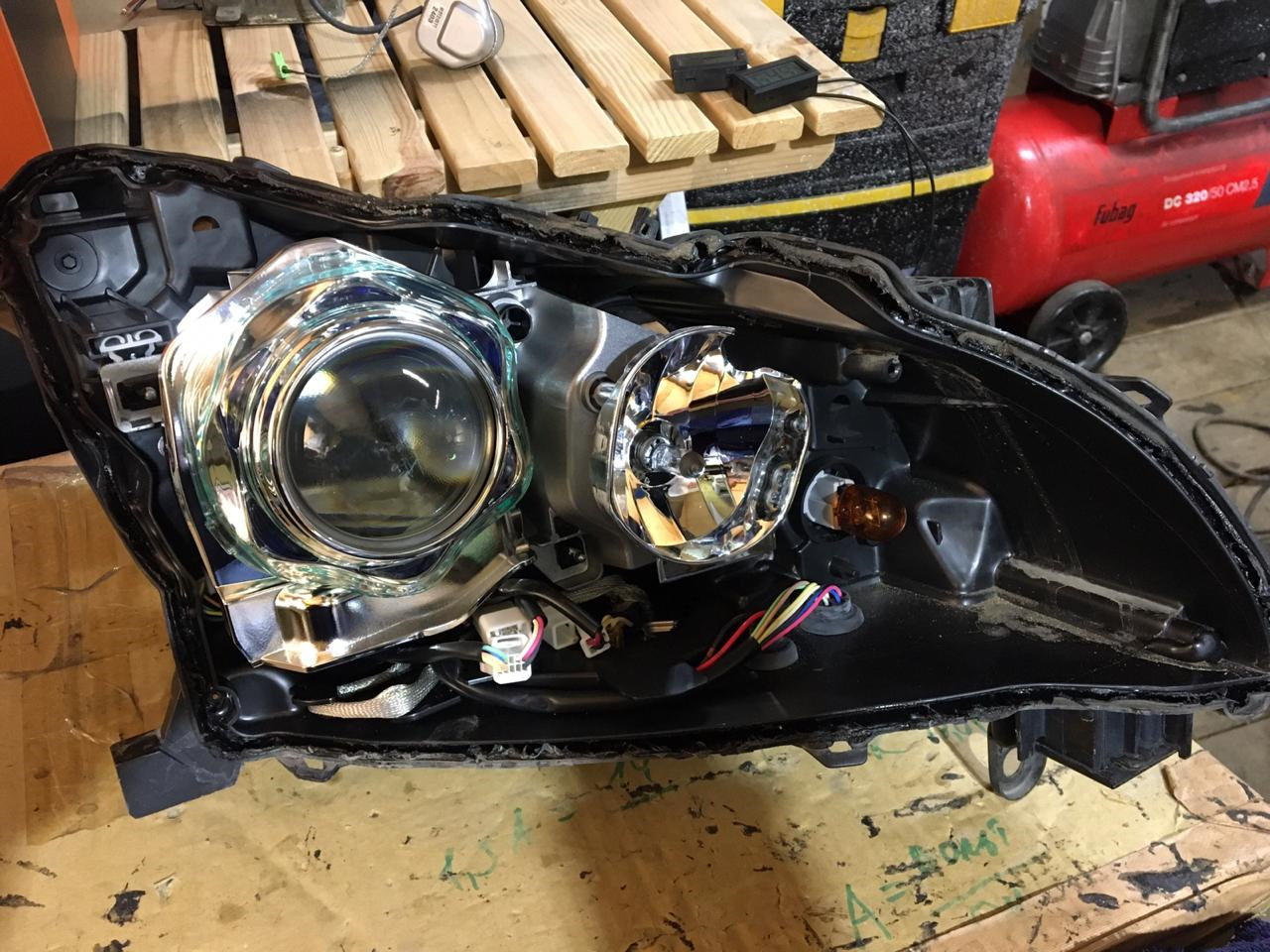

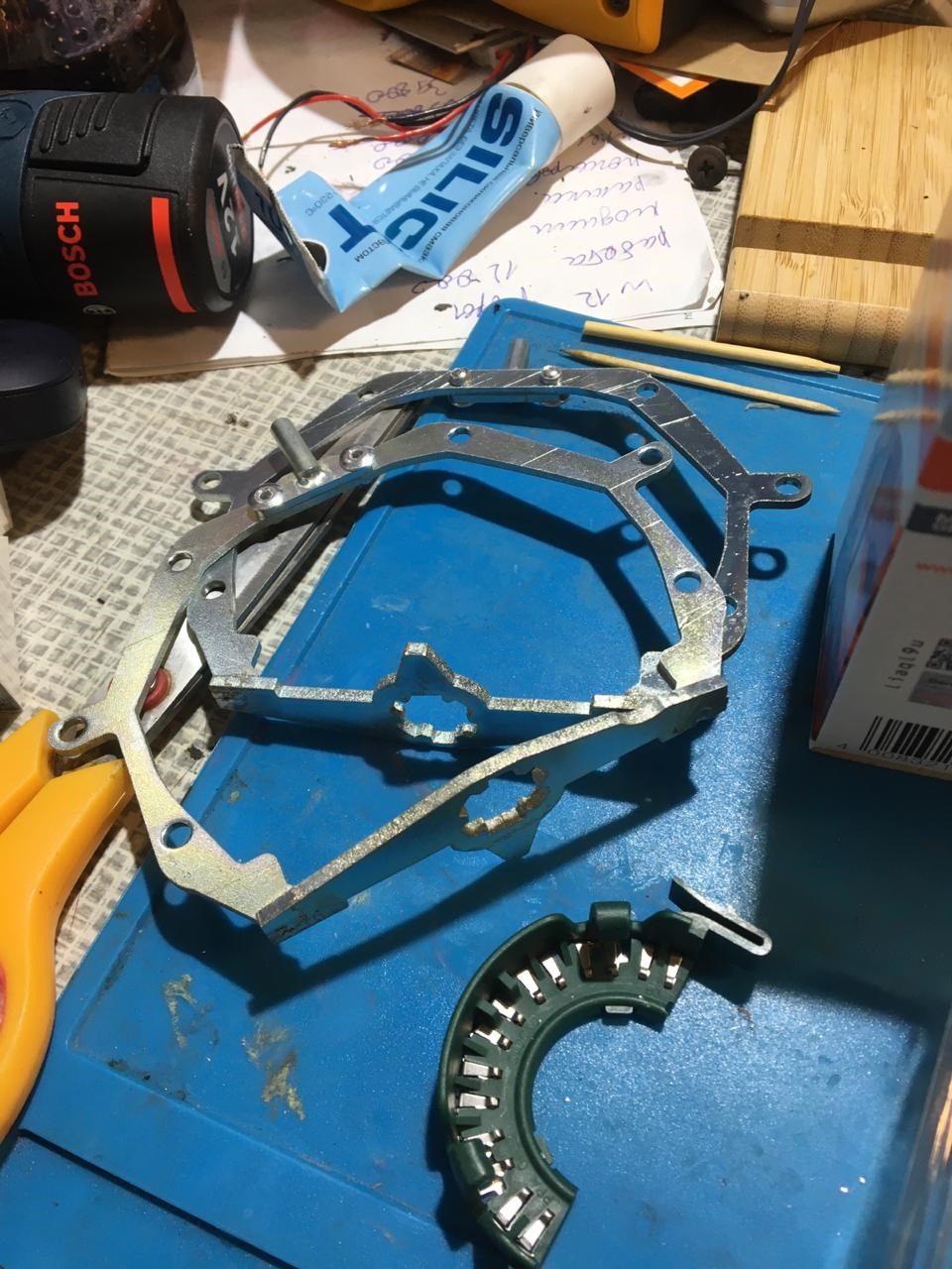

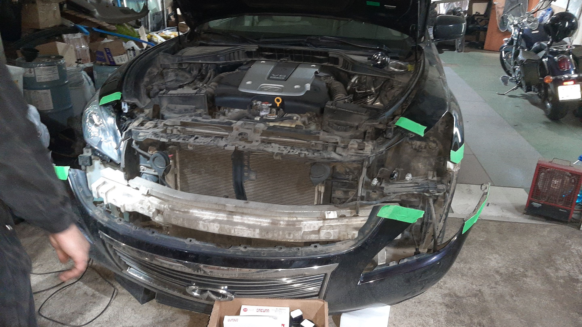

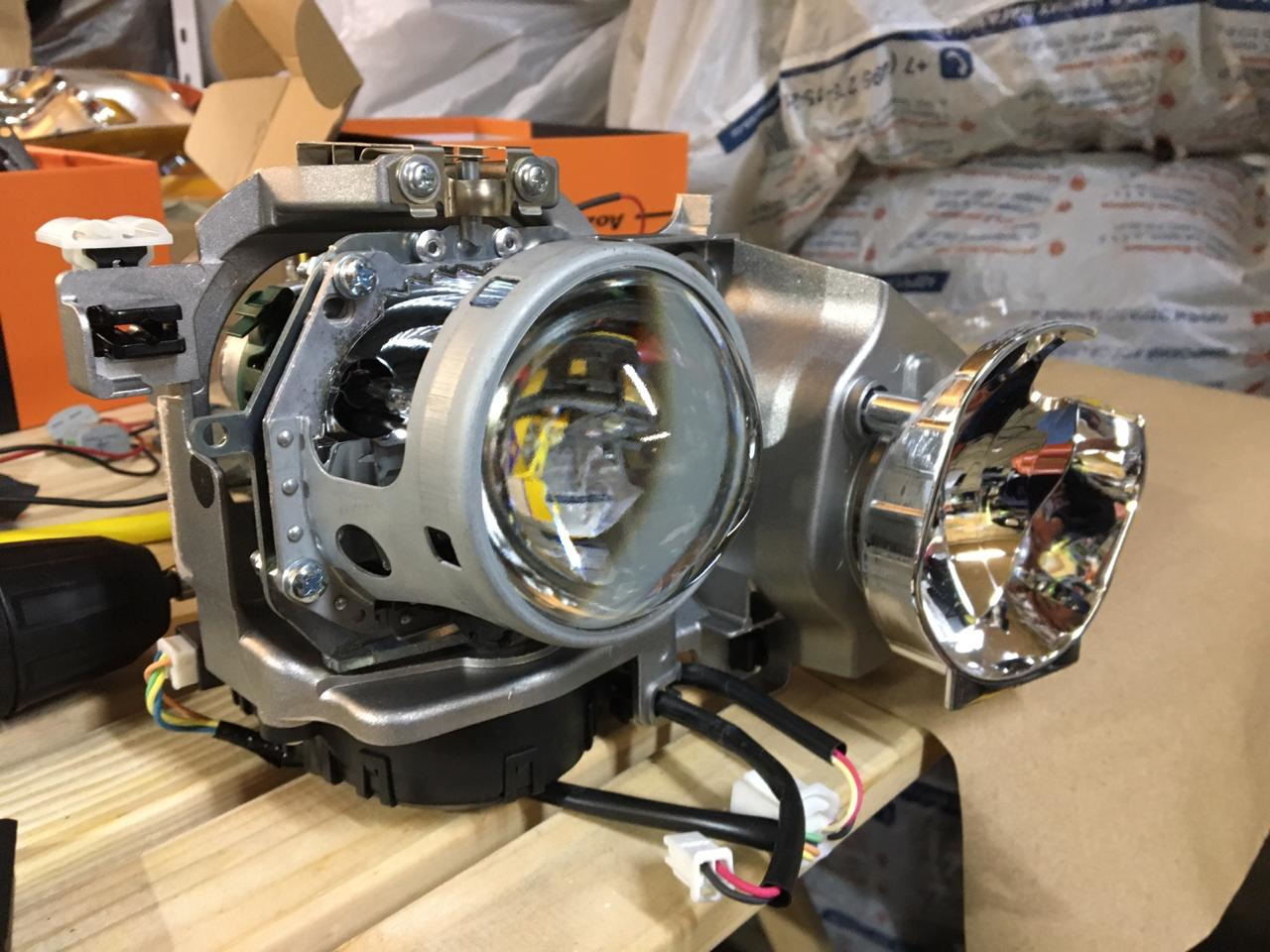

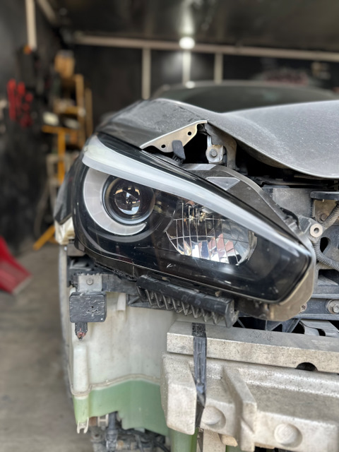

Немного фото процесса:
Вся работа в итоге заняла 2 полных дня, фары за это время вскрывались и заново собирались раза 4, поскольку вылезали всякие нюансы в виде неработающего адаптива из-за касания масок линз о маски фар и т.д. С туманками все тоже оказалось непросто, у MTF регулировочный винт почему-то расположен сзади, и подлезть к ним та еще морока, либо снимать подкрылки, либо пытаться регулировать на снятом бампере, но тогда шанс, что горизонты совпадут, стремится к нулю) В итоге кое-как нарегулировали их, но правая все равно светит ниже левой, как-нибудь соберусь, залезу туда и исправлю это дело.

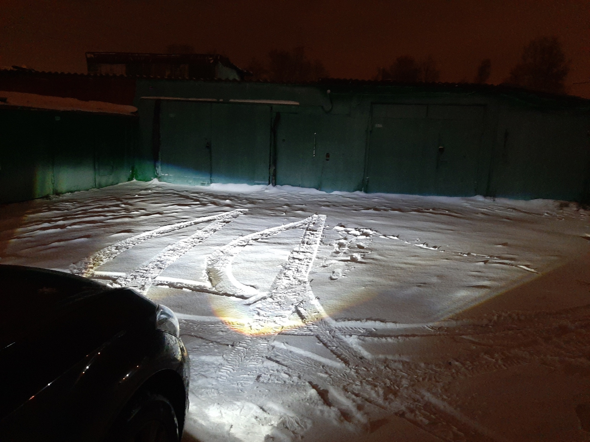

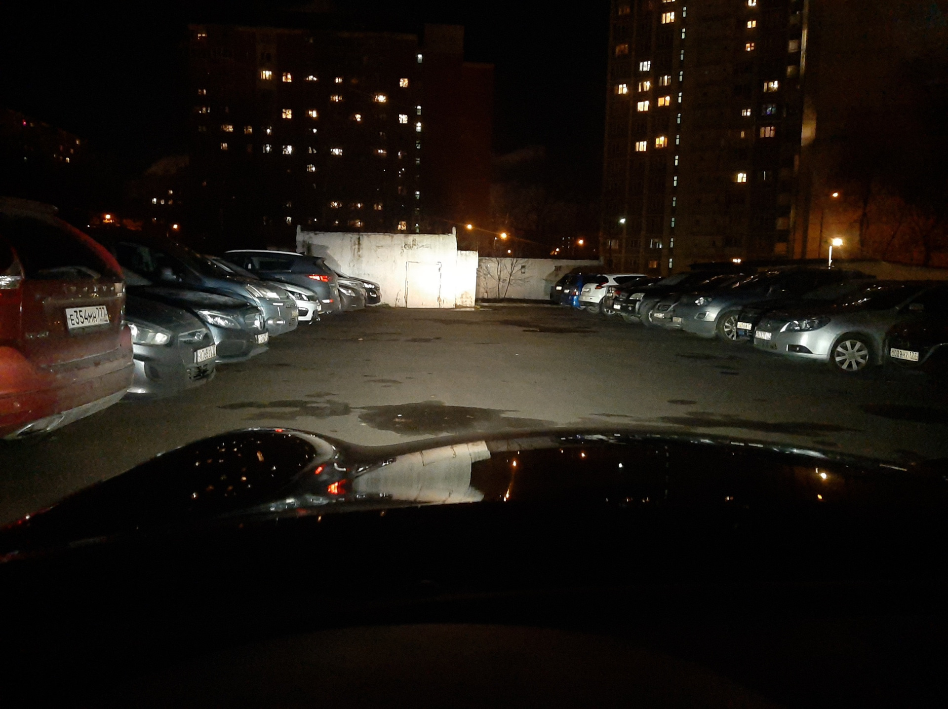

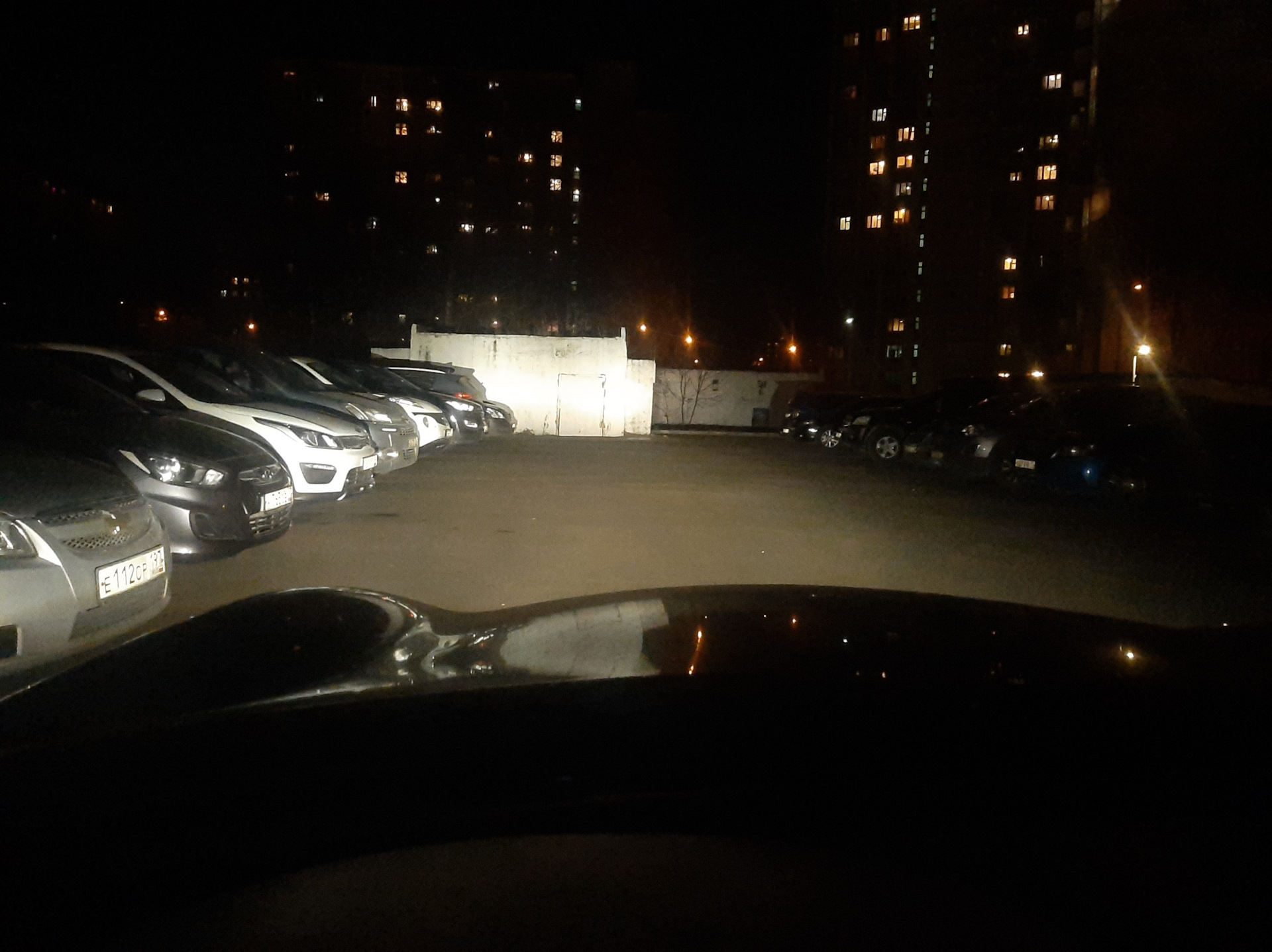

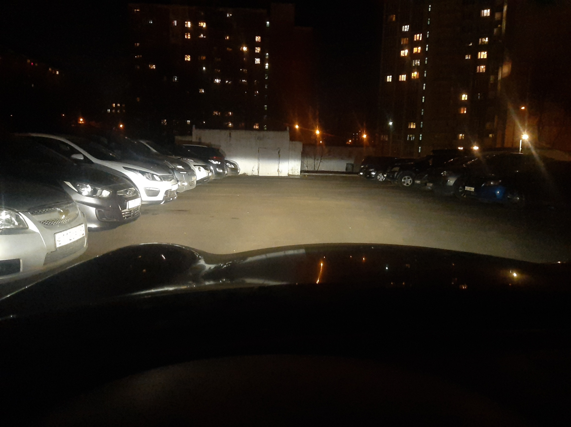

Ну и фото было/стало:
Фото новых ПТФ:
Собственно, тут и без слов все понятно, скажу просто — я прозрел)

Ох тоже беда с этими фарами, все ни как не соберусь перебрать! есть вопрос какие hello3 брать и менно Китайские фуфло я так понимаю их не на долго хватает? И сколько на все про все вышло с материалом и с работой, а именно на одну фару?
Китайские на самом деле достаточно долго живут, там дело в другом, у них неправильное светораспределение. на одну фару как-то некорректно считать, линзы в любом случае нужно менять парой. работа и комплектующие по фарам вышли 31500.
