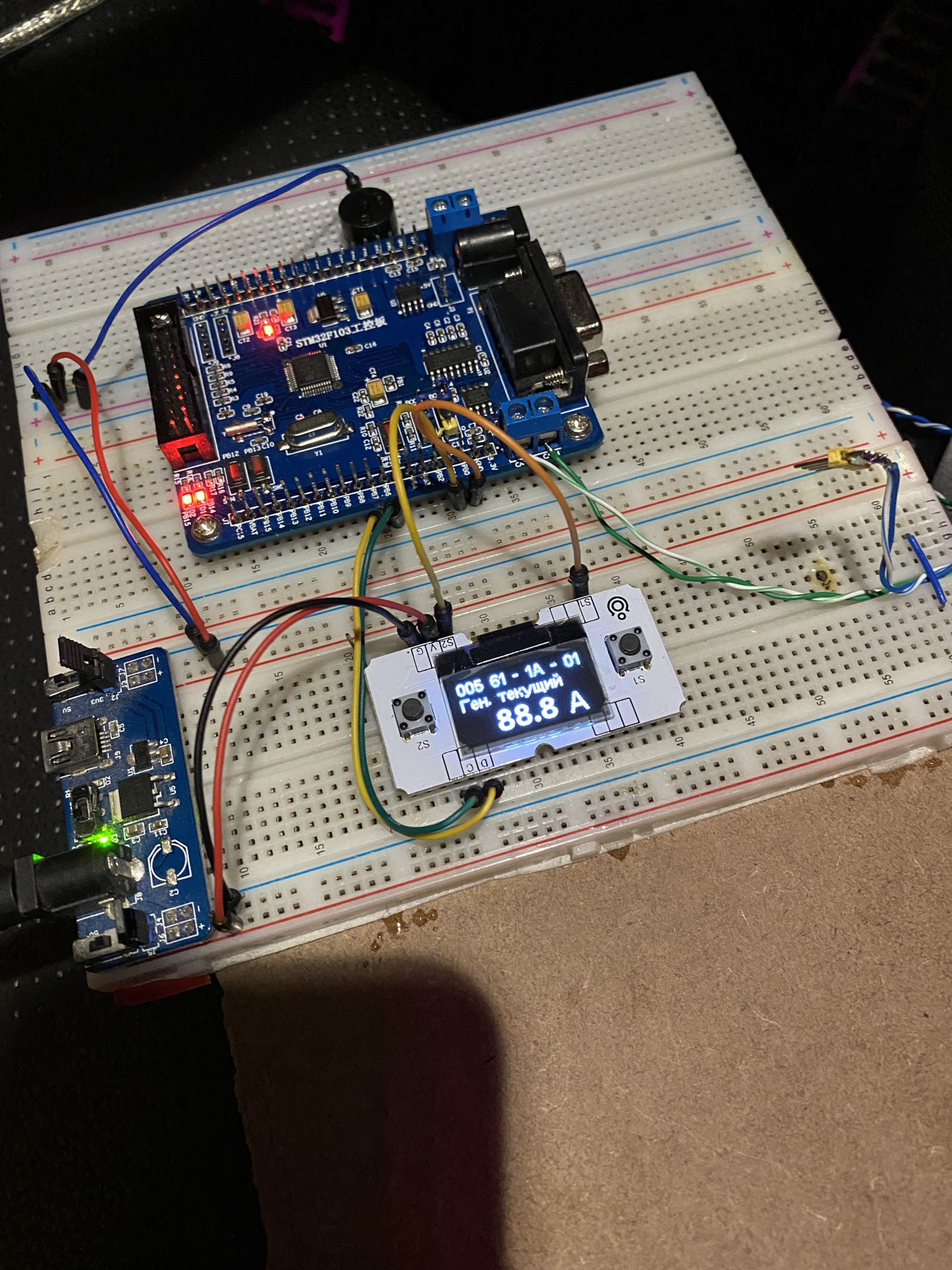

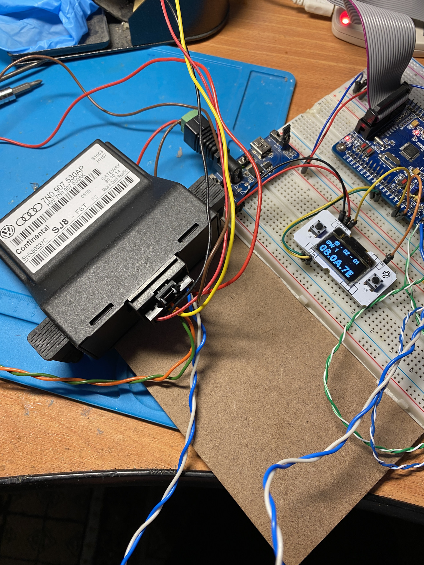

Всем привет, недавно обновив телефон и ios выяснилось, что замечательная программа iCan (www.drive2.ru/l/10557062/) больше не поддерживается, скачать ее нельзя. А PolarFis (www.drive2.ru/l/571636096354495550/) не все умеет отображать, когда я написал в тех. поддержку — там сказали, что у них вал задач, поэтому добавление новых метрик для них не в приоритете. И тут родилась идея сделать маленький прибор, который будет отображать все нужные мне значения. Собрал макетку:

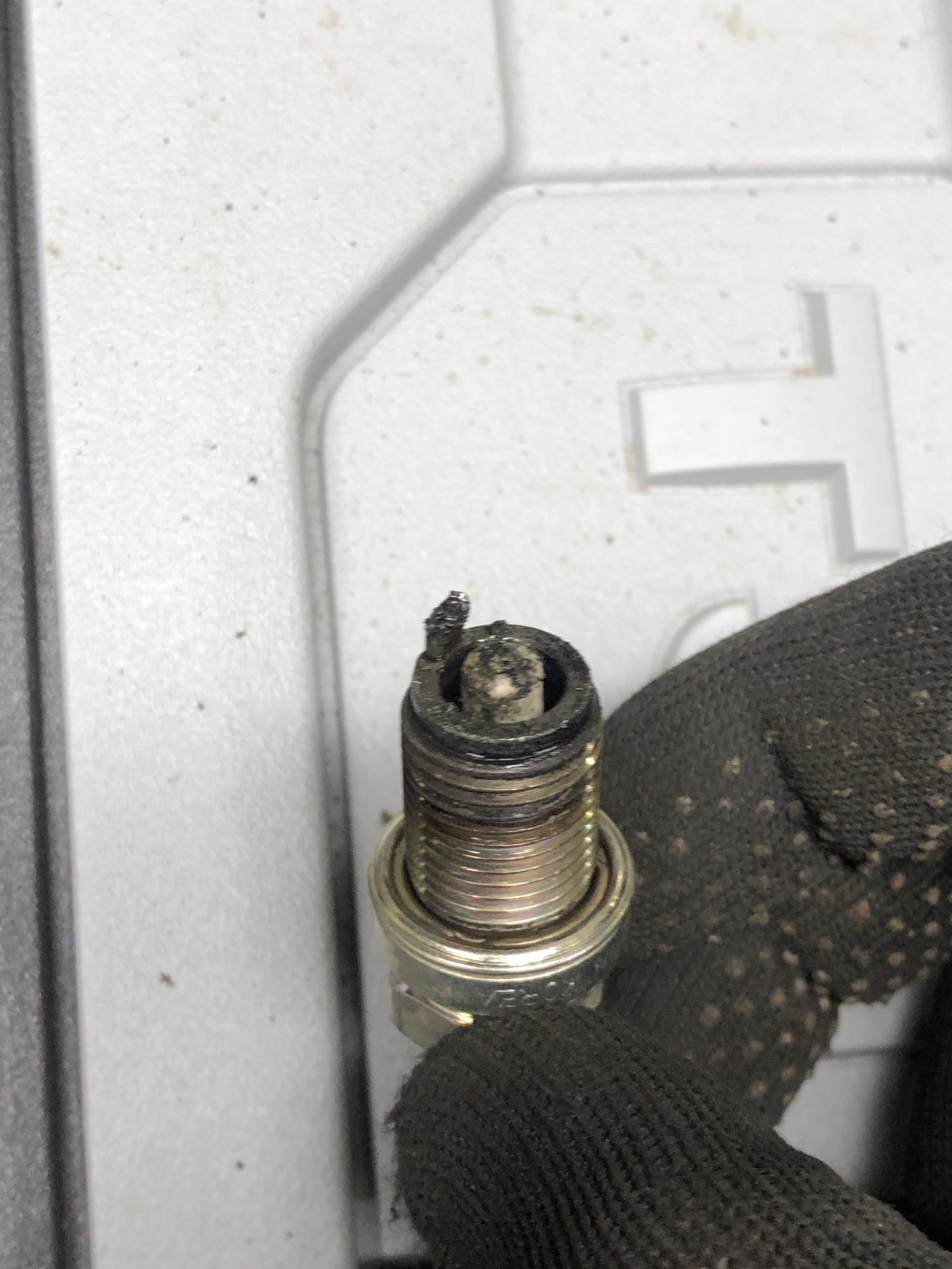

И начал творить. Записал траффик от Васи до Gateway с помощью CanHacker и начал расшифровывать и изучать, протоколы там разные: CAN, UDS, KWP2000. На фото виден живой GateWay — с ним проще отлаживать, так как хороших эмуляторов в общем доступе нет.

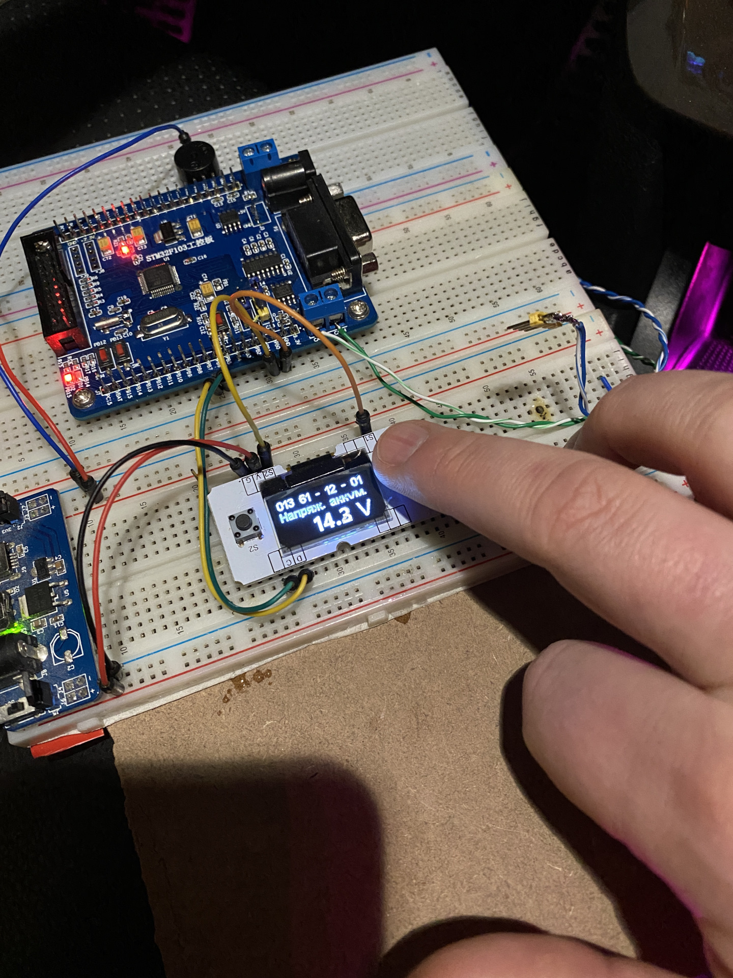

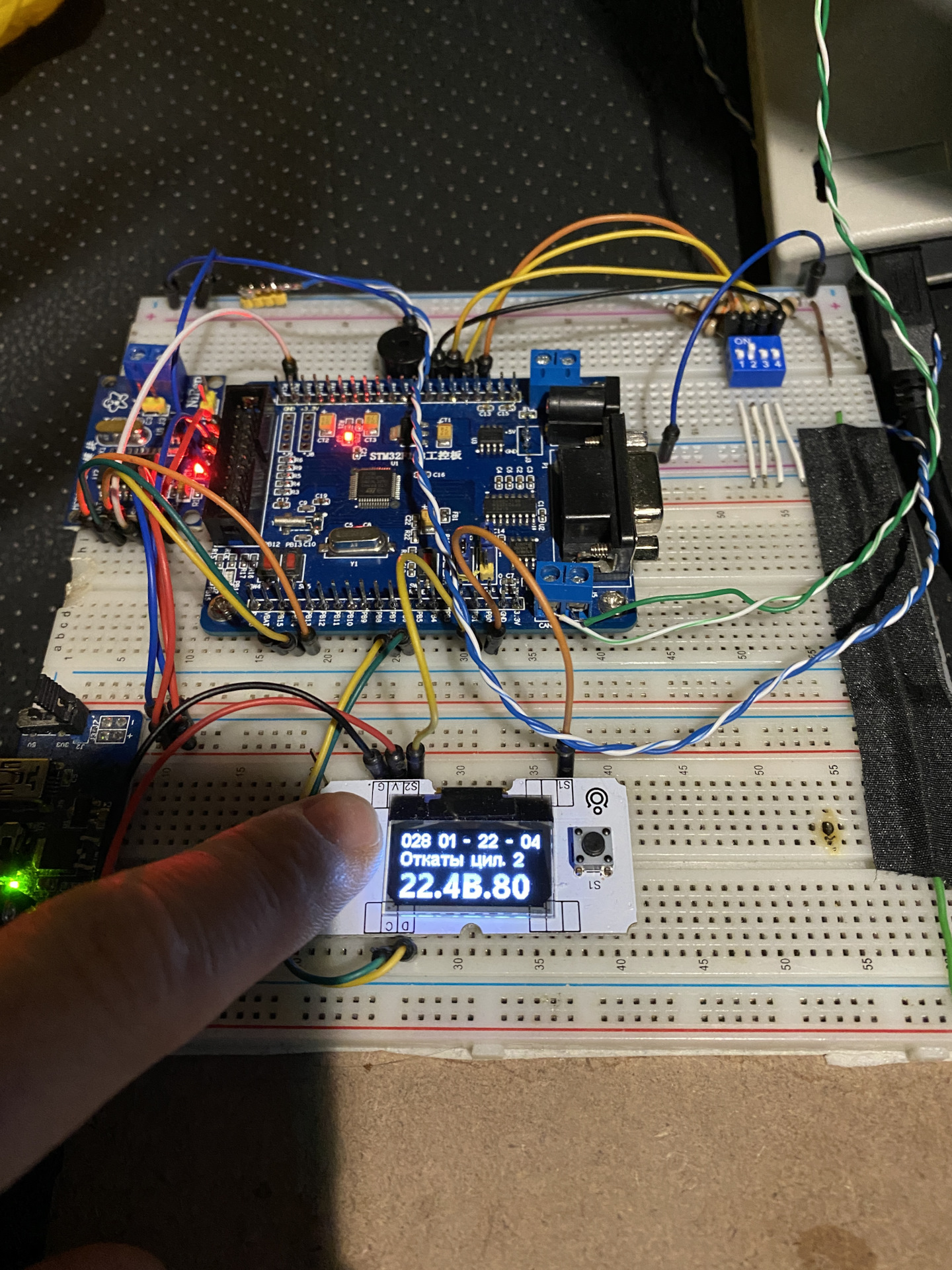

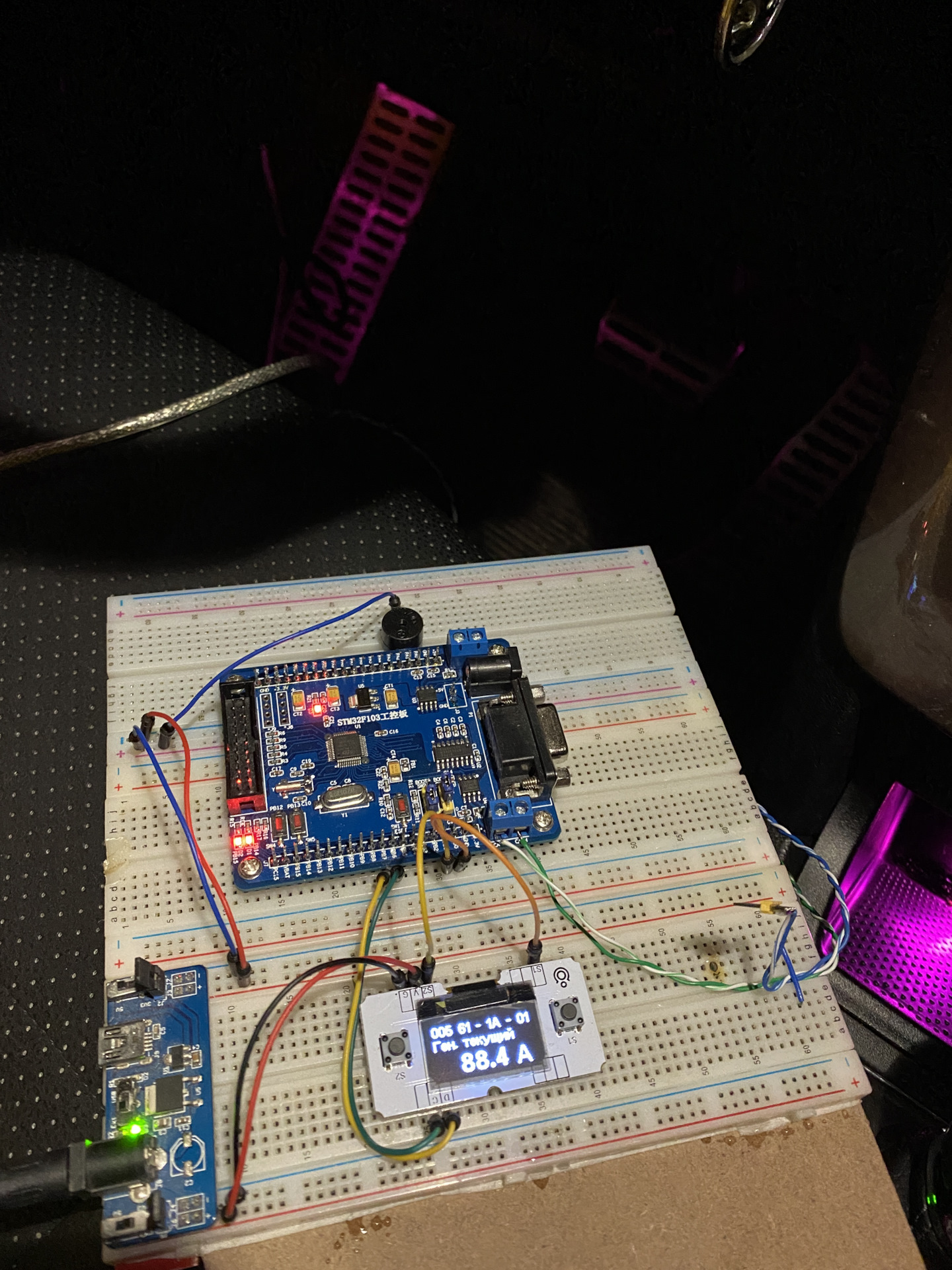

Несколько дней мозгования и испытания в машине:

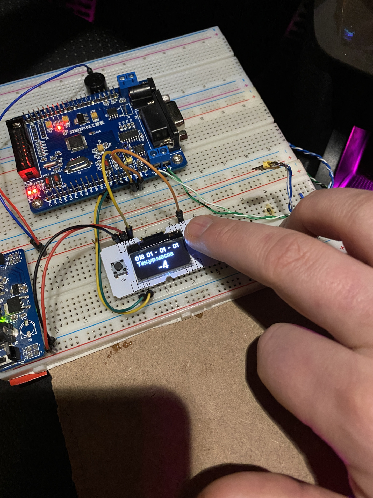

В 1 строке отображается: номер параметра, потом идет блок из которого параметр получается, после номер измеряемой группы и номер параметра в группе. На следующей строке — описание параметра и потом крупным шрифтом значение.

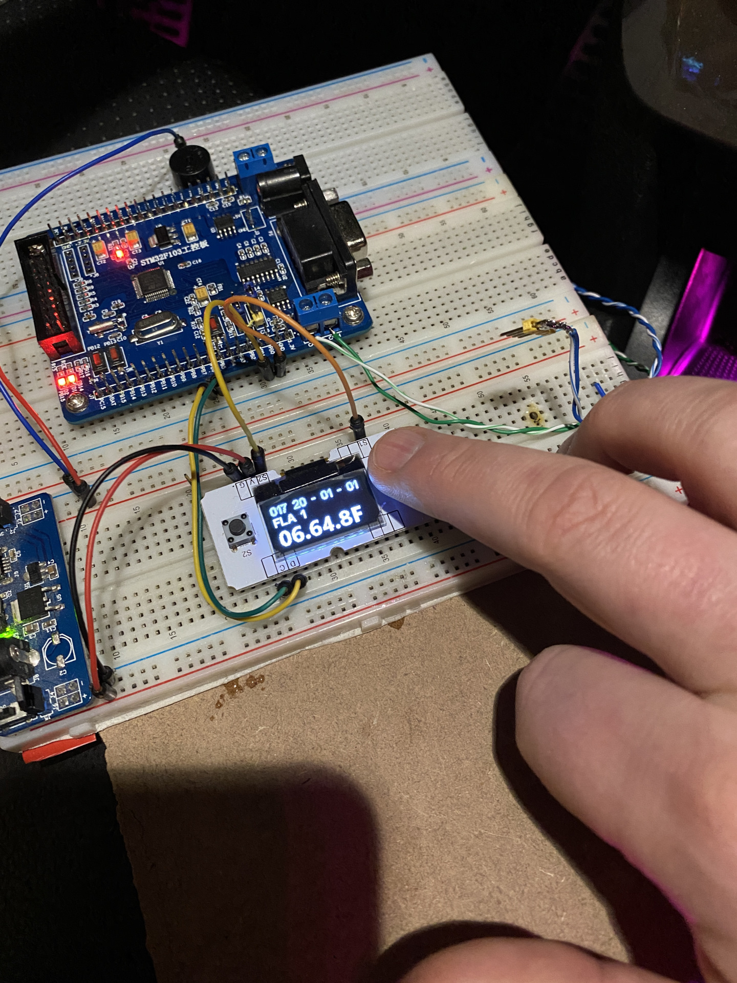

Если непонятно как отображать параметр, есть специальный режим вывода сырых данных:
На некоторых позициях пока отриц. значения — это значит, что не удалось получить параметр, скорее всего надо еще раз трафик шины посмотреть

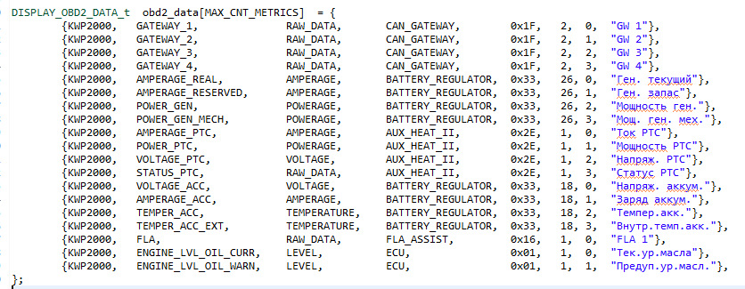

Набор параметров задается в коде прошивки, простой конструкцией вида:
При этом кол-во параметров не ограниченно, переключение между ними выполняется с помощью кнопок.
Размеры девайся планируются чуть более спичечного коробка, т.е. его можно будет либо встроить куда либо или подключать при необходимости. Никаких ELM адаптеров не нужно, девайс полностью независимый.

А выводит только один параметр из группы?
из-за размеров дисплея да, но я сейчас заказал новый дисплей побольше — там по расчетам должно до 4 параметров поместиться
Огонь. Могу предоставить поларфис для тестов, если нужен. Я так понял raw data он тоже выводит? Важный вопрос для машин с нестандартными map. Тот же фис умеет выводить полный наддув с мотора, когда стоит датчик на 3 бара, в обход протокола диагностики, где 2.55 ограничение.
полар фис у меня есть, ла все верно — если формулы расчета данных не найдено то выводятся сырые данные, либо можно принудительно все данные выводит «сырыми»

дисплей быстрый, скорость считывания определяется не мной, а GateWay, у меня в экспериментах он иногда отвечал ошибкой — мол погоди, готовлю данные и отправляю))) и самый минус — все запросы надо отправлять последовательно. Данные из настр групп можно очень быстро снимать, а вот измеряемых — медленно, так как там прежде чем получить данные нужно открыть диагностическую сессию. Получить данные и потом закрыть. Не зря в VCDS наложили ограничение в 3 группы одного блока по 4 метрики в каждой
