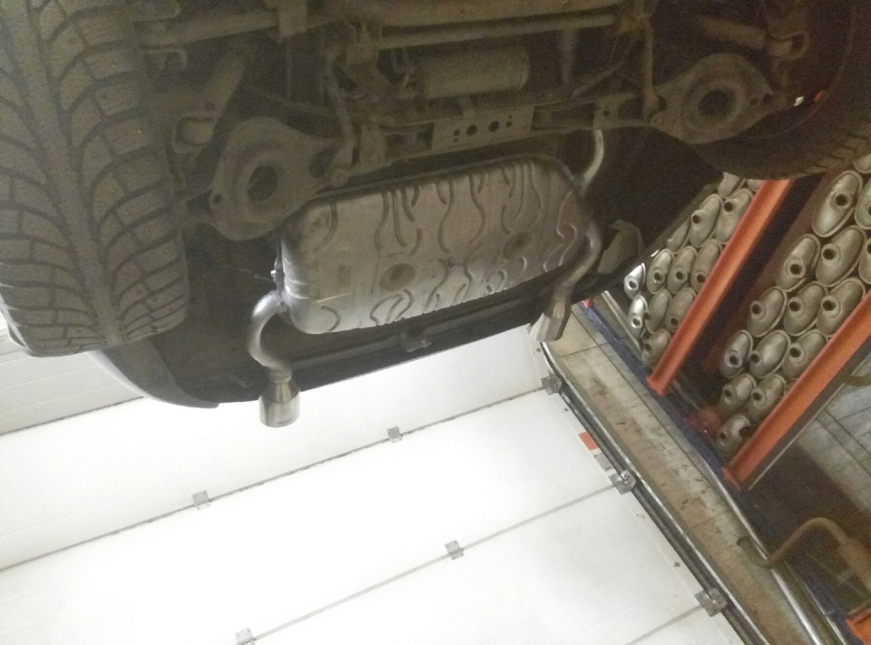

Т.к. я очень люблю раздвоенный выхлоп, я решил поставить таки штатную банку от ST2. Она уже с раздвойкой да и звук у нее очень приятный, басистый))
Но, многие кто хотел поставить на второй фокус какие либо банки с раздвоением, сталкивались с одной ГЛОБАЛЬНОЙ проблемой — ниша под запаску распологается настолько низко, что любая банка слишком низко висит и как следствие очень сильно бросается в глаза со стороны и цепляет на лежачих полицейских.
Что же делать в этом случае? Да все очень просто — убираем запаску, перевариваем нишу под докатку и вот вам радость))))
На вагоне я нишу поднял на 10см. Докатка легла отлично, пластиковая окантовка в штатном месте и пол при этом остался ровным)))
Ну а далее делаем удлиненные крепежи и ставим на резиновые держатели.
Юбку пока оставил штатную(аккуратно сделал вырезы, между датчиками парковки).
Потом придумаю что-то более интересное по заднему бамперу =))
На этом пока все, а дальше интереснее)))

Хорошо что я поставил одну но сдвоенную насадку. Мне двойная больше нравится. Скоро поставлю вторую и переделаю выхлоп на раздвоенный
Мне кажется или насадки не штатные🤔
Да, эти побольше))) штатные не сиотрелись(((
