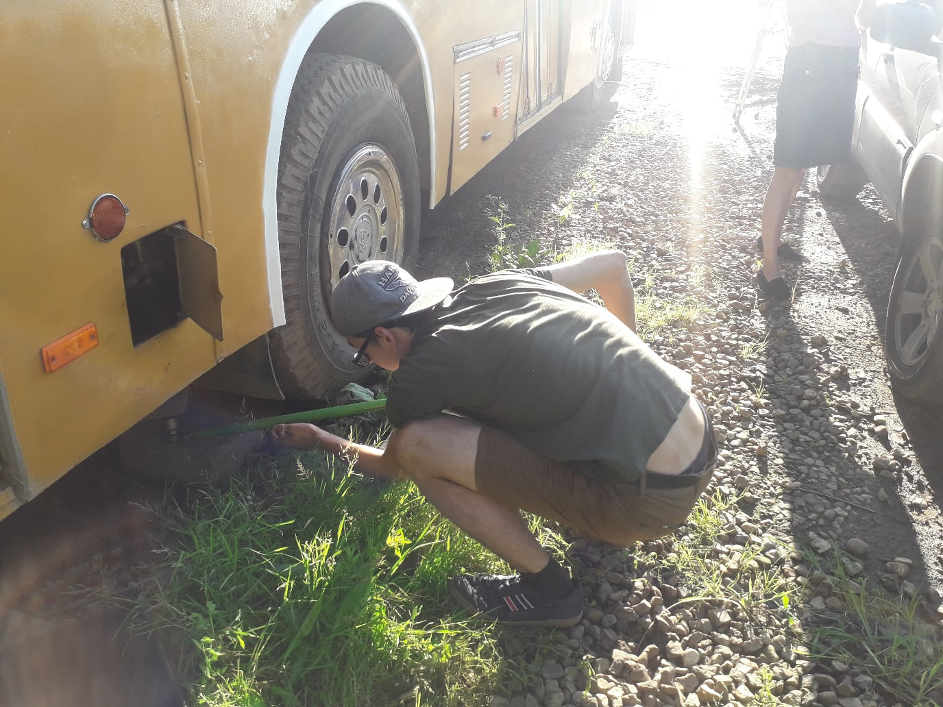

Сегодня мы изучали букву А- Ароматизатор, Аборт, Амортизатор🤭. Еще с 2016 года у меня валялся новый амортизатор. А так как справа около задней двери меняли КУП, и на очереди подушка с чашкой и верхней площадкой, то решили и амортизатор туда новый поставить. Сказано-сделано! Конечно, я думал будет сложнее, но самым тяжелым было растолкать Илюху работать🤣🤣. Сегодня он немного не хорошо себя чувствовал, но все же мы это сделали! Сначала оторвали крышку в салоне, под которой была гайка крепления. Далее открутили ее, причем не так уж и много сил было приложено. Потом открутили нижнее крепление и начали играть задними КУПами. Вынув старый амортизатор, начали вставлять новый, но из-за отсутствия практики у Илюхи🤭🤭🤭🤭 он очень долго не мог попасть в дырку… но все же верх был вставлен и наживлен. Далее опять накачка воздухом и игра КУПами… Руками растянуть было невозможно и я решил наклонить кузов, наживить низ и поднимать потихоньку, чтобы вытянулся шток аморта и уже нормально закрепить его. В итоге через 2 часа миссия была выполнена!
