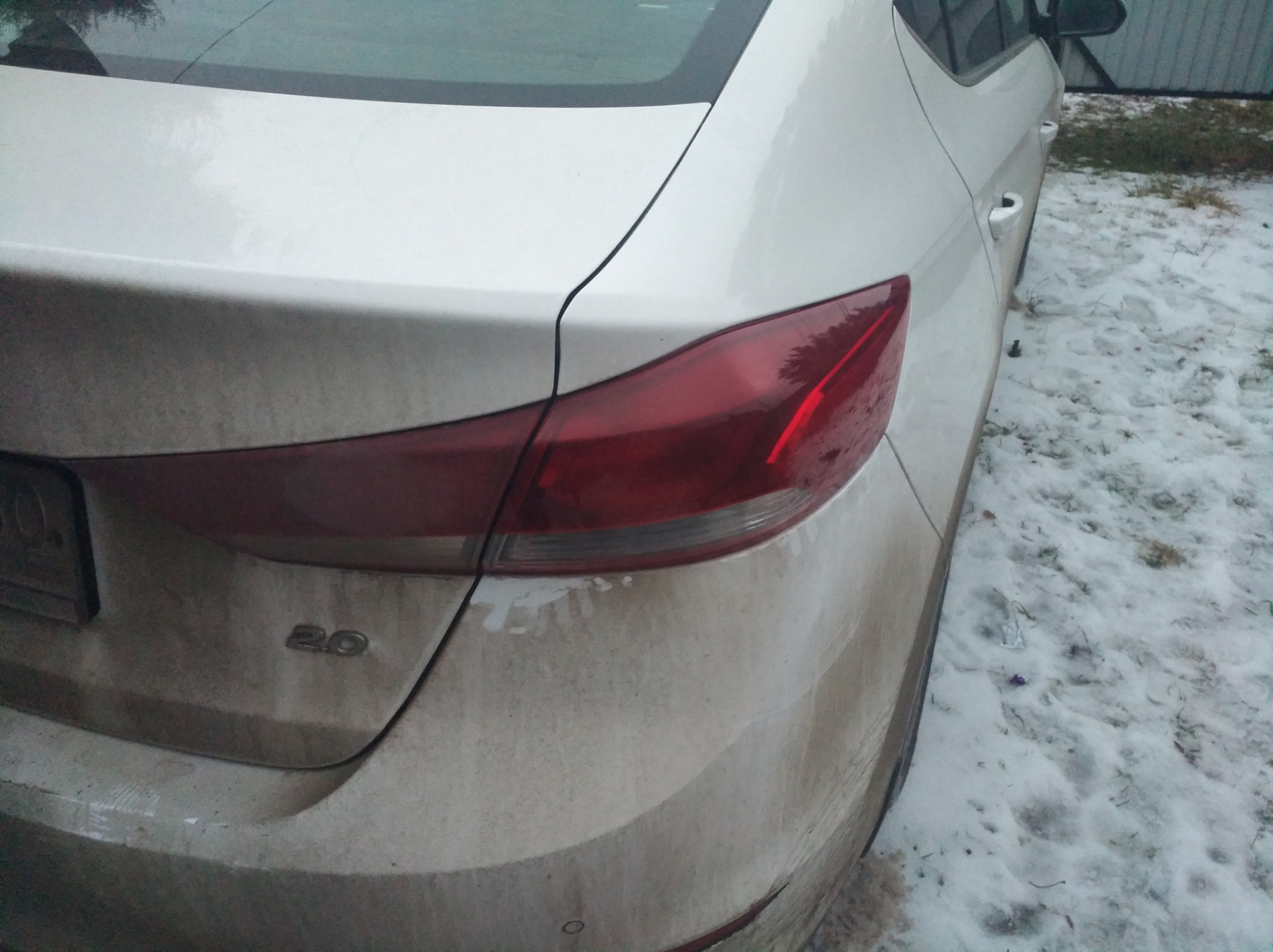

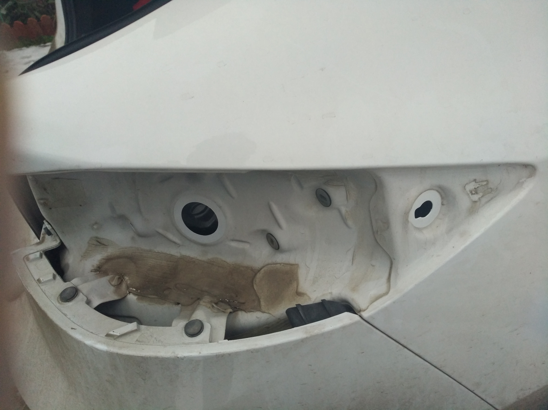

Это для тех кто еще не столкнулся с заменой лампочки в задних габаритах и стоп сигнале. Тот что в крыле.
На ютубе нашел несколько способов снятия, и только один самый верный. (Один просто смешной, который с малярным скотчем)
Спасибо автору, который обрабатывал машину и показал как правило снимать, только не указал как на место все ставить.
И так начнем. Перегорела лампа и высветилась ошибка. Полезли снимать.
А тут не все так просто.

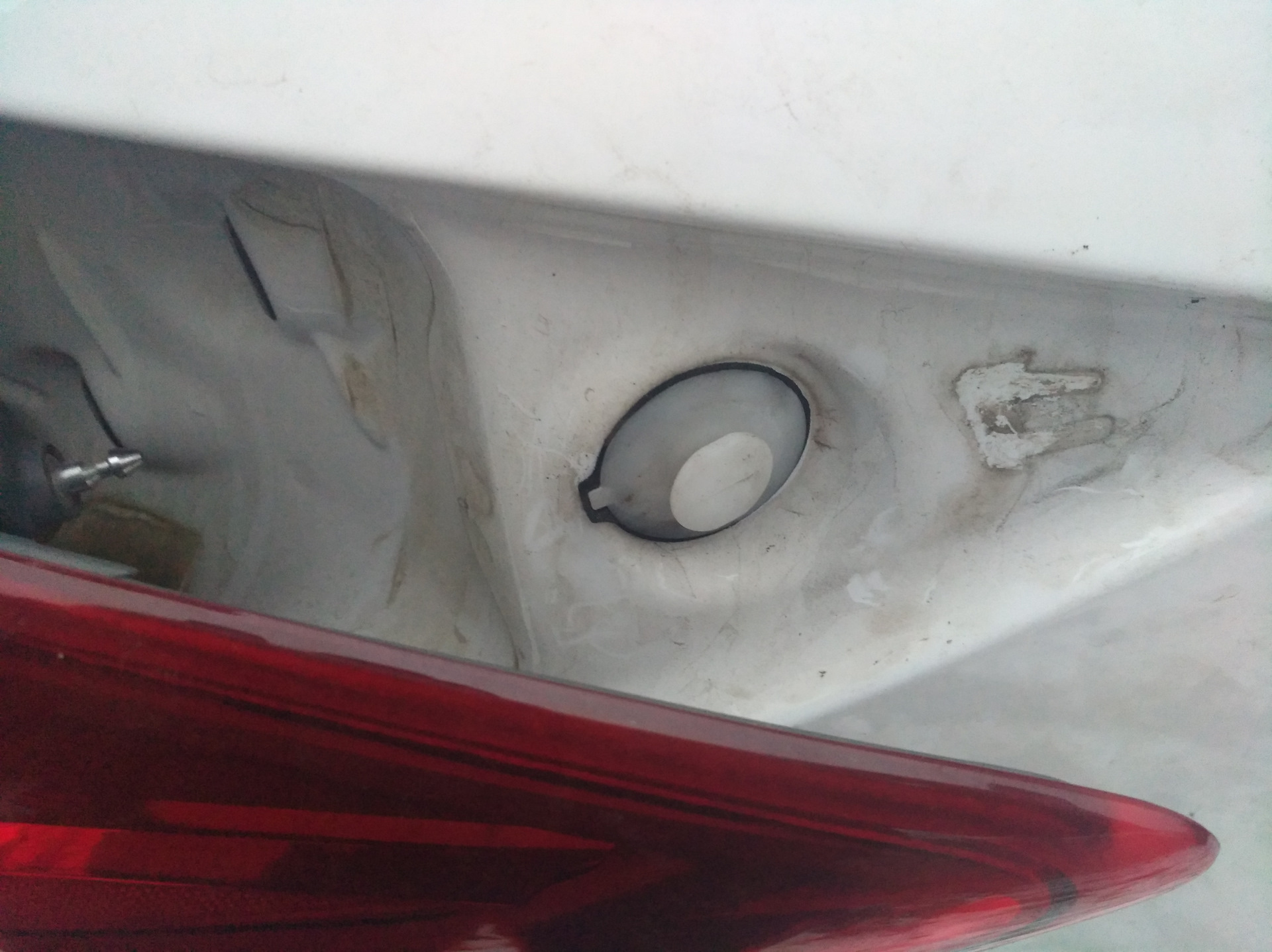

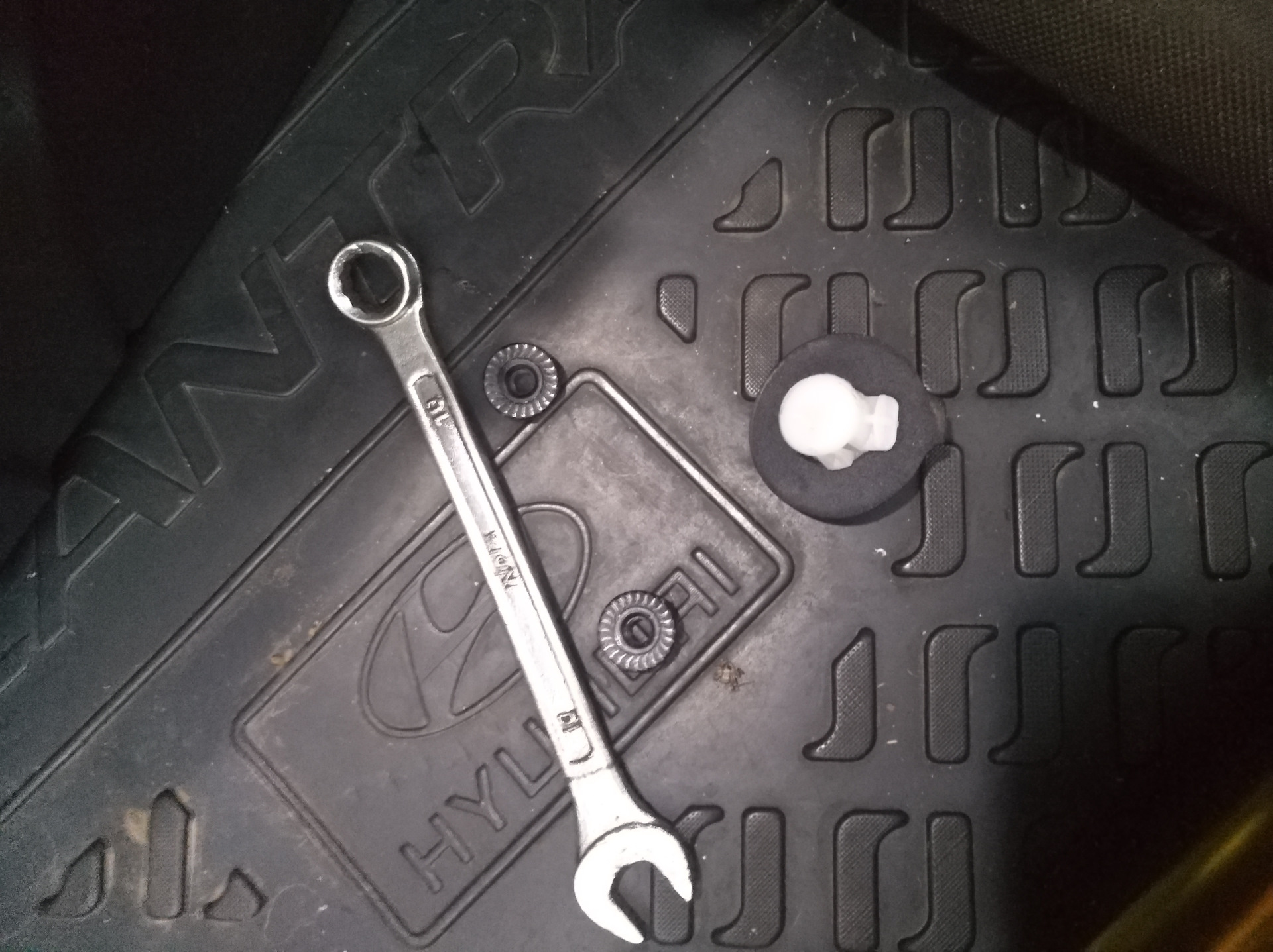

Открутил 2 гайки на 10 и … фик там, не идет. А проблема с фишке, что в конце фары.

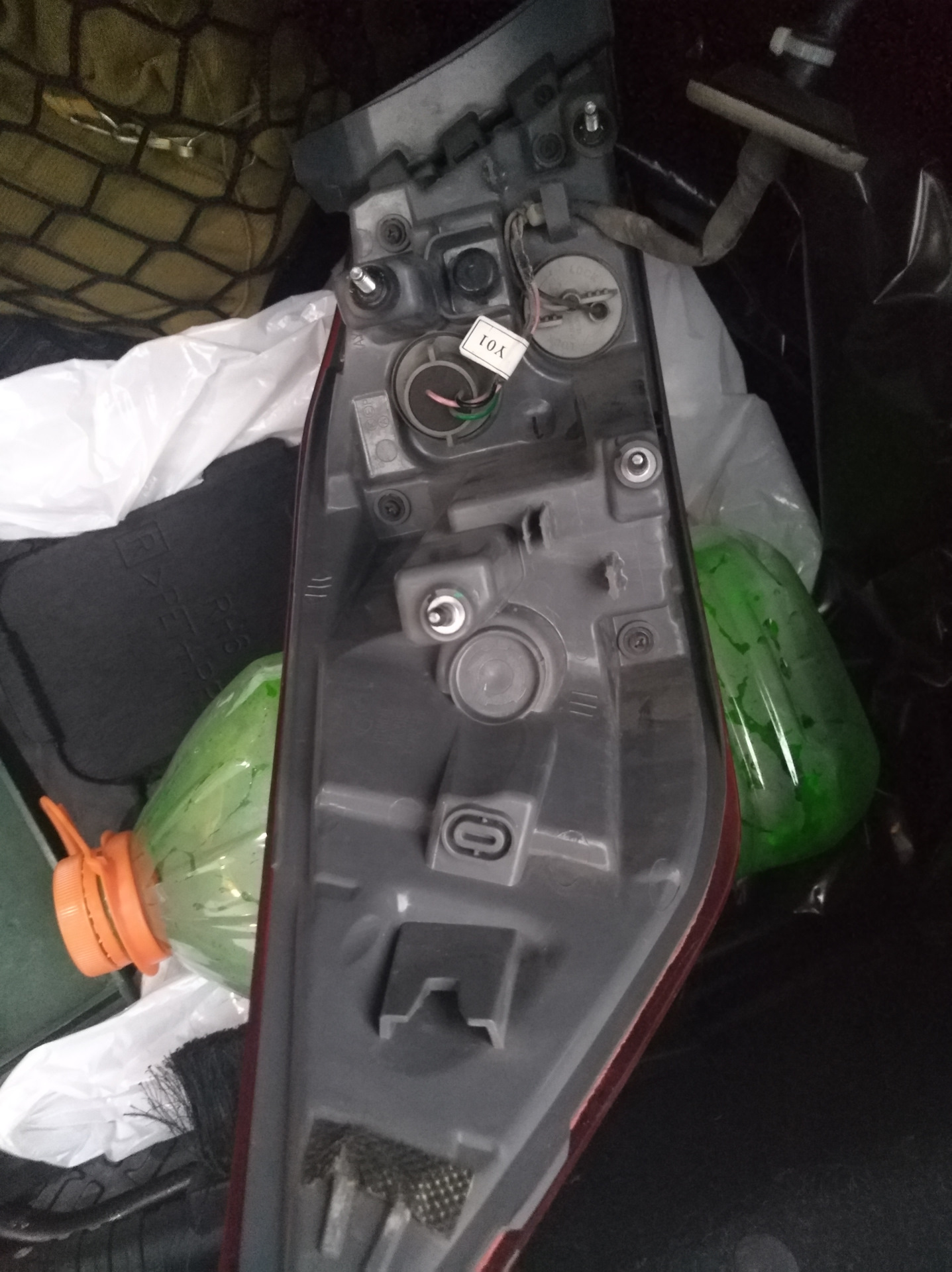

Аккуратно нажимаем и толкаем в сторону фары, она отходит, хватаем за край и аккуратно тянем на себя. Щелчек и фара выходит из креплений.

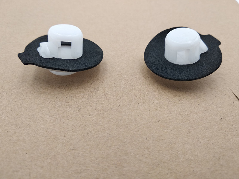

Далее аккуратно отключаем от сети и вытаскиваем заглушку. ВНИМАНИЕ КЛИПСА ВЫВАЛИВАЕТСЯ И ЕЕ МОЖНО ПОТЕРЯТЬ.
Готово, можем менять лампу.
При установки обратно: клипсу сразу не ставим на место. Сначало клипцу в отверстие, язычком в сторону багажника, потом фару в крепежии по направляющем вставляем.Готово. Дальше прикручиваем и подключаем.

А я сегодня так и не снял фонарь, пробовал вытолкнуть клипсу не получилось, сдернуть не снимая клипсы тоже не получилось, правда делал на улице, а сейчас холодно, не рискнул эксперементировать дальше что бы пластик не поломать. Ждемс когда чуток потеплеет.
Клипсу надо пальцами зажать, но чтобы язычек был в пазу.зажали и толкайте

та как я только не нажимал :)) она ж там с паралоном или резинкой идет может прилипла, надо попробовать сдернуть не снимая клипсы. а вообще это жесть что бы лампу поменять надо фонарь снять, что мешало сделать окно в кузове. на поло тоже надо было снять, но она там снималась за три секунды без единого ключа и рукоблудства.
Это просто уплотнитель.

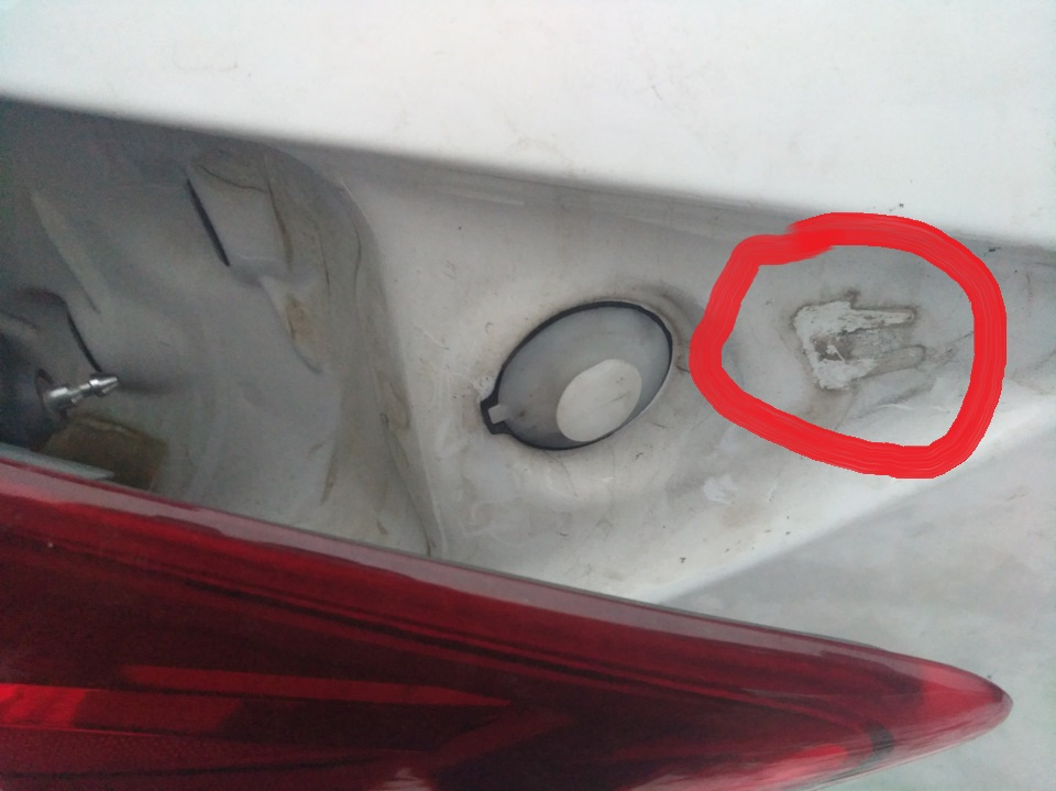

Еще рекомендую наклеить силиконовый прозрачный пятак в это место. Краску до металла пробивает постепенно.
У меня такого не было.
Что то типа поролона на фонаре.
А так, кто как хочет так и …
Вопрос времени.
Эта тряпичная изолента не спасает.
