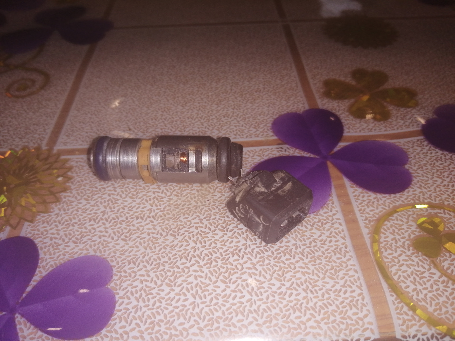

Несколько дней то горит то тухнет чек. Ошибка третий форсунки. Померил сопротивление а оно не постоянное, скачет. Посмотрел внимательно, а фишка контактная шевелиться относительно корпуса отдельно. Из за этого и ошибка, то есть обмотка то нет. Чем заменить подскажите. Посмотрел новая форсунка 6 косарей. Попробую заклеить, но все же. Наткнулся в интернете что ставили от ларгус 1.6 16 клапанов на добло. Двигатели у нас одинаковые. Размеры форсунок на альбеа не могу найти чтобы попробовать подобрать.

Здравствуйте! Вот эти ставьте, встают и работают как родные, а стоят дешевле! vpm8200132254
Вот что с форсункой. Один провод нашёл второй нет
не надо колхозить. :))) только замена. отпишись потом о форсунках, которые установишь.
я купил себе 4 форсунки б/у по 180 рублей за штуку, установил и промыл на автомобиле Лавром, работают отлично!
Код форсунок 8200132254. 1200р. Пишут, что подходит! От рено ларгус 105 л.с. 16кл. на фиат 1.4л. 8кл. (двигатель 350а1000). И стоимость нормальная. По этому коду бьются ещё и уплотнительные колечки. Пишут, что колечки еще и от 2110 подходят.
Колечки да читал что подобрать не будет проблем. Есть только один метод пробы
Поглядел по каталогу. Магнети марелли стоот от 6900р. Да и аналогов практически нет. Да и их стоимость тоже не дешевая. Есть за 5300р из Польши — Roers Parts RP1562024 (roers-parts.ru/produkty/d…ie/forsunka-toplivnaya-42).
А куда деваться. Брать с разбора сам понимаешь опаснее, чем новый. А отдавать такие деньги за одну форсунки. Есть ещё у китаезов. Остаётся сравнить характеристики и побывать.
интересный вопрос. :) да, родные форсунки дорогие. есть еще в каталогах аналоги, но не знаю как качество и надежность… подойдут ли нам форсунки от других машин?
