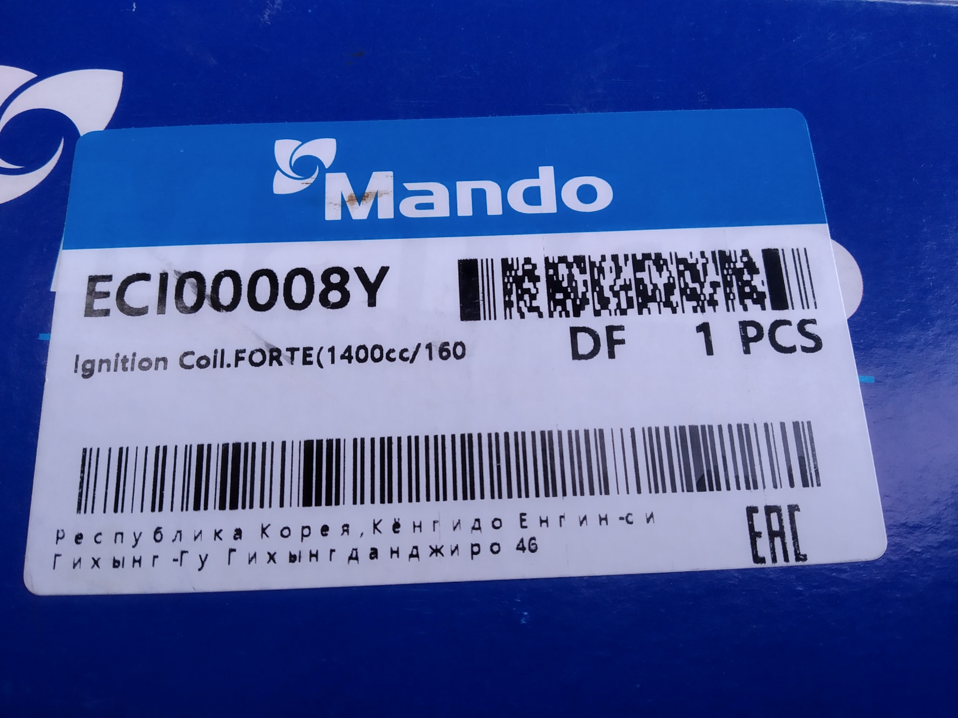

Доброго времени суток! Вот и на моем Солярисе прохудилась прокладка клапанной крышки. Пробег 115800 км. При езде замигал чек и начала троить. Я сразу начал грешить на очередную катушку зажигания. Одну я уже заменил. Свечи тоже еще и пару тысяч не проехали. Заглянув в свечной колодец, увидел в нем приличное такое количество масла. В общем заменил катушку и прокладку. Прокладка по периметру еще более менее живая была. А вот круглые прокладки вокруг свечных колодцев рассыпались на руках. Кое как нашел магазин где можно не опасаться нарваться на подделку, и купить оригинальные запчасти. Nikola599 спасибо за наводку! Катушку как и в прошлый раз взял "Mando". Прокладка оригинал. Так же по регламенту были проверены тепловые зазоры клапанов. Согласно мануалу, зазор для впускных клапанов — 0,20 мм, для выпускных клапанов — 0,25 мм. Допуск на зазоры для всех клапанов составляет ±0,05 мм. Мои в допуске. Насколько я знаю предыдущий хозяин их не регулировал. Состояние двигателя под крышкой вроде неплохое. Отложений нет. Машину брал с пробегом 82500 км. Заливали туда масло "Hyundai Premium LF Gasoline 5W-20". Замена каждые 7500. При первой своей замене масла заметил небольшой расход. Около 600 мл. на 7500 км. Стиль езды спокойный. Перешел на "Hyundai Turbo Syn 5W-30". Расхода можно сказать нет. Всем желаю всяческих благ, и главное здоровья вам и вашим семьям!

NGK LZKR6B-10E. Артикул- 1578
А свечи по какому номеру брал?
