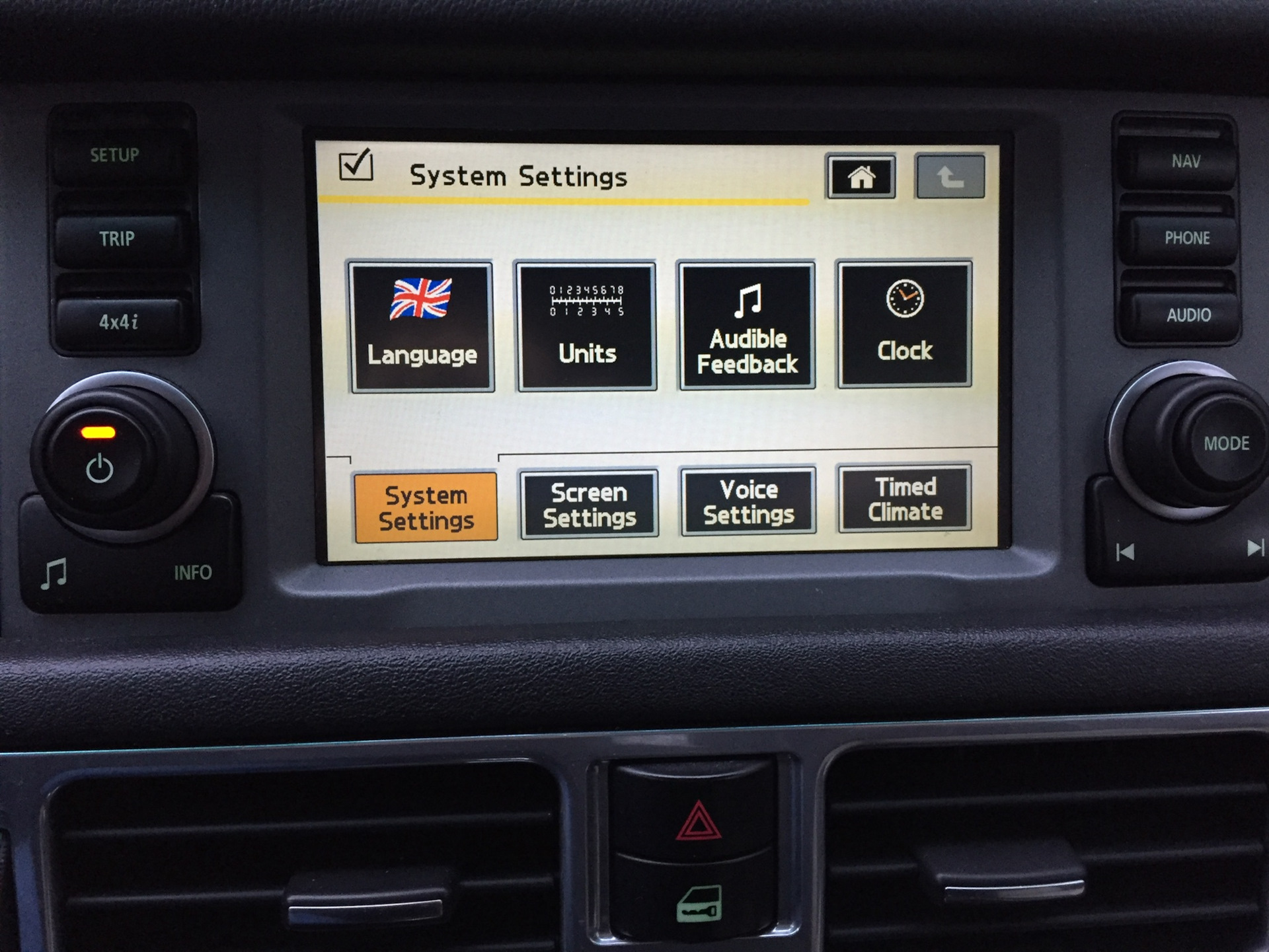

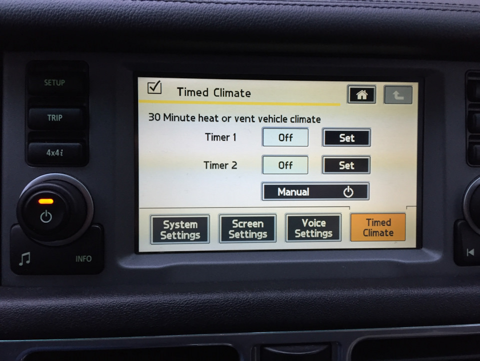

Чтобы проверить оснащена ли машина всеми необходимыми блоками достаточно зайти в системные настройки через главный экран и проверить есть ли там вкладка "Timed Climate".

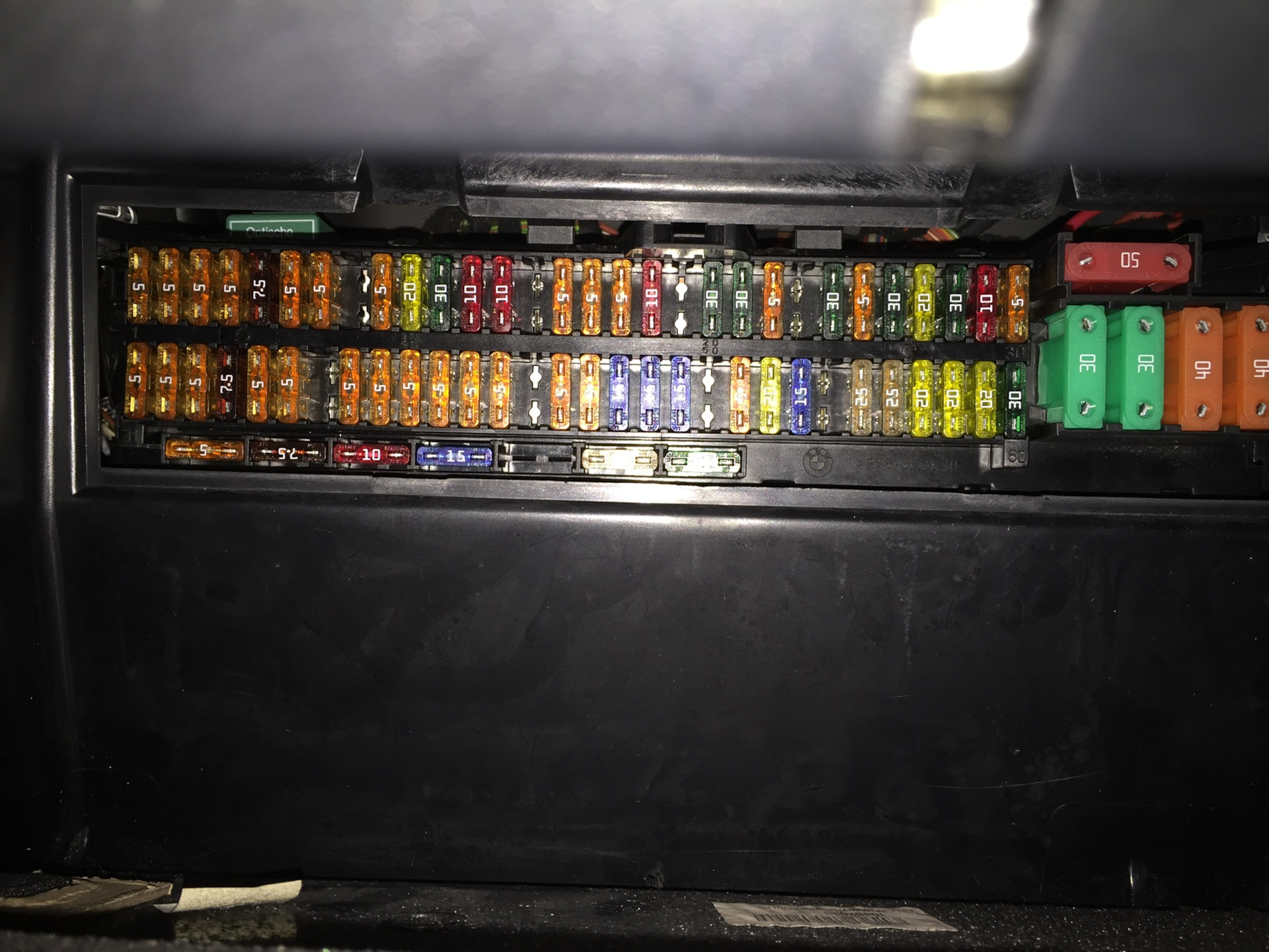

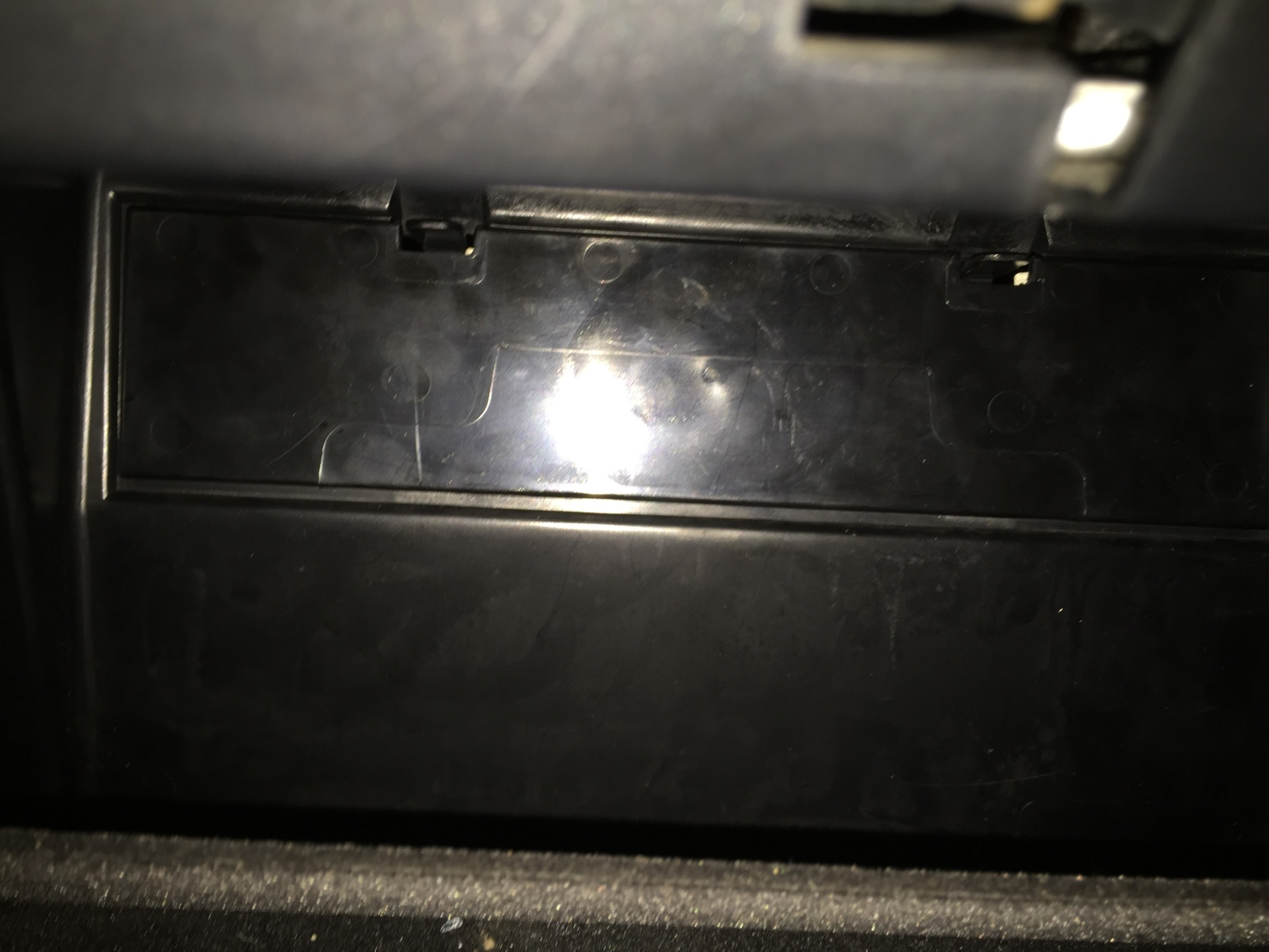

Решив идти по пути наименьшего сопротивления было решено сначала попробовать вариант с предохранителем в бардачке:

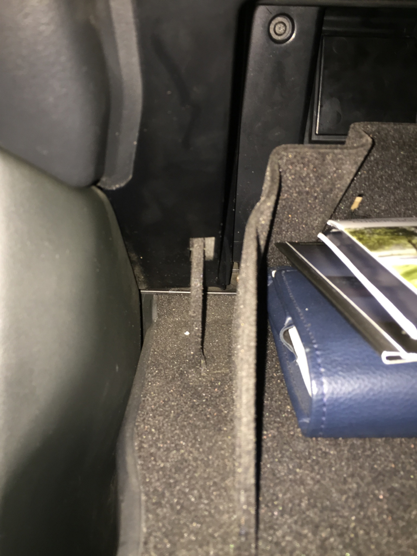

1. Открываем бардачок
2. Прижимаем вправо стержень ограничивающий его ход (находится в левой части бардачка) и полностью опускаем бардачок.

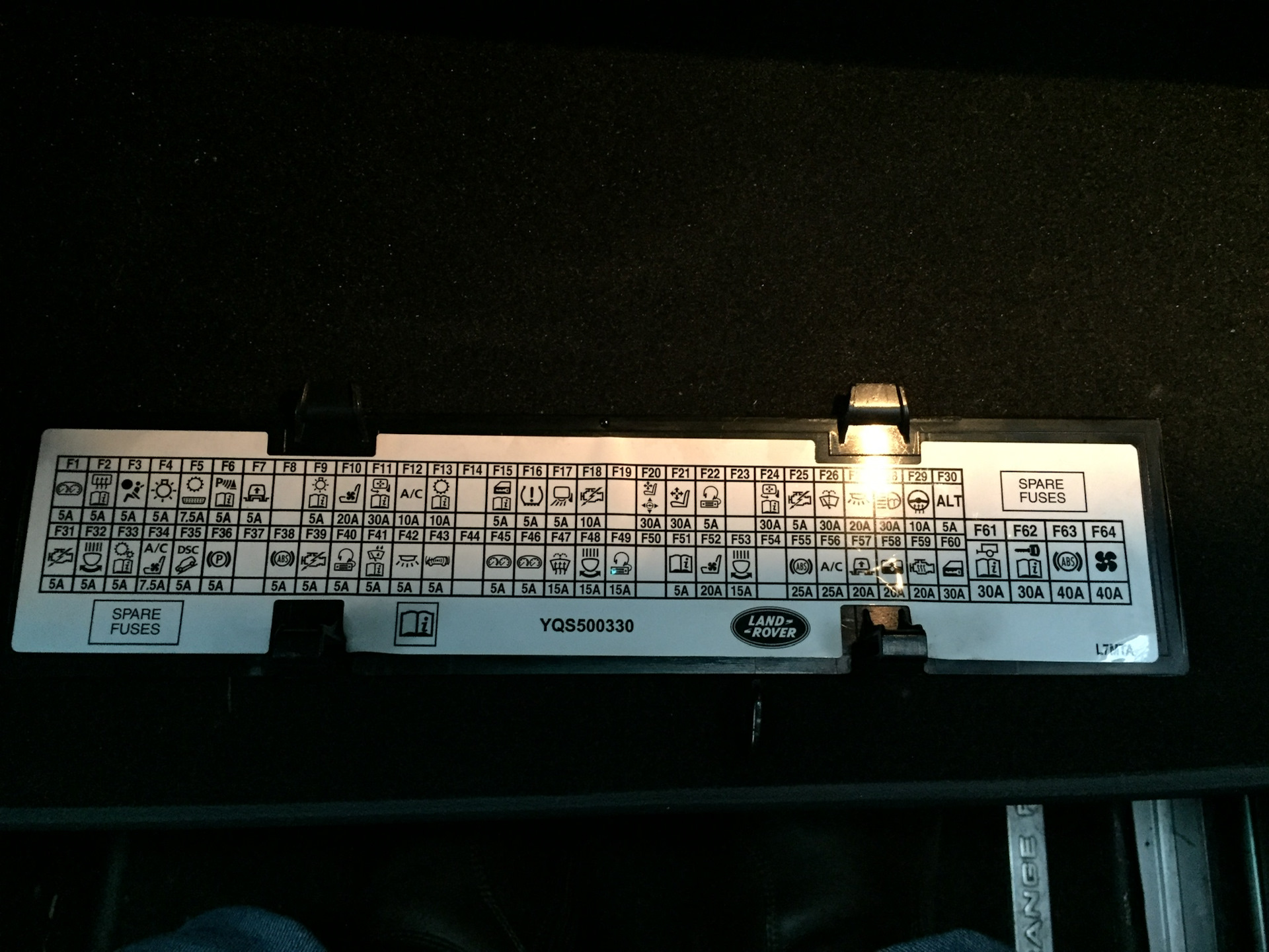

3. Снимаем крышку блока предохранителей
4. Согласно схеме находящейся на обороте крышки ищем предохранитель 59 (Auxilary heating согласно инструкции) и достаём его на 5+ секунд, возвращаем на место и зажимаем на 2-3 секунды Off на брелке.
К сожалению мне это не помогло (как и многим другим владельцам Range Rover 3.6 TDV8, в отличие от Range Rover 3.0 TD6 — там все кто пробовали пишут что это работает), поэтому пришлось идти вротым путём и лезть в багажник.

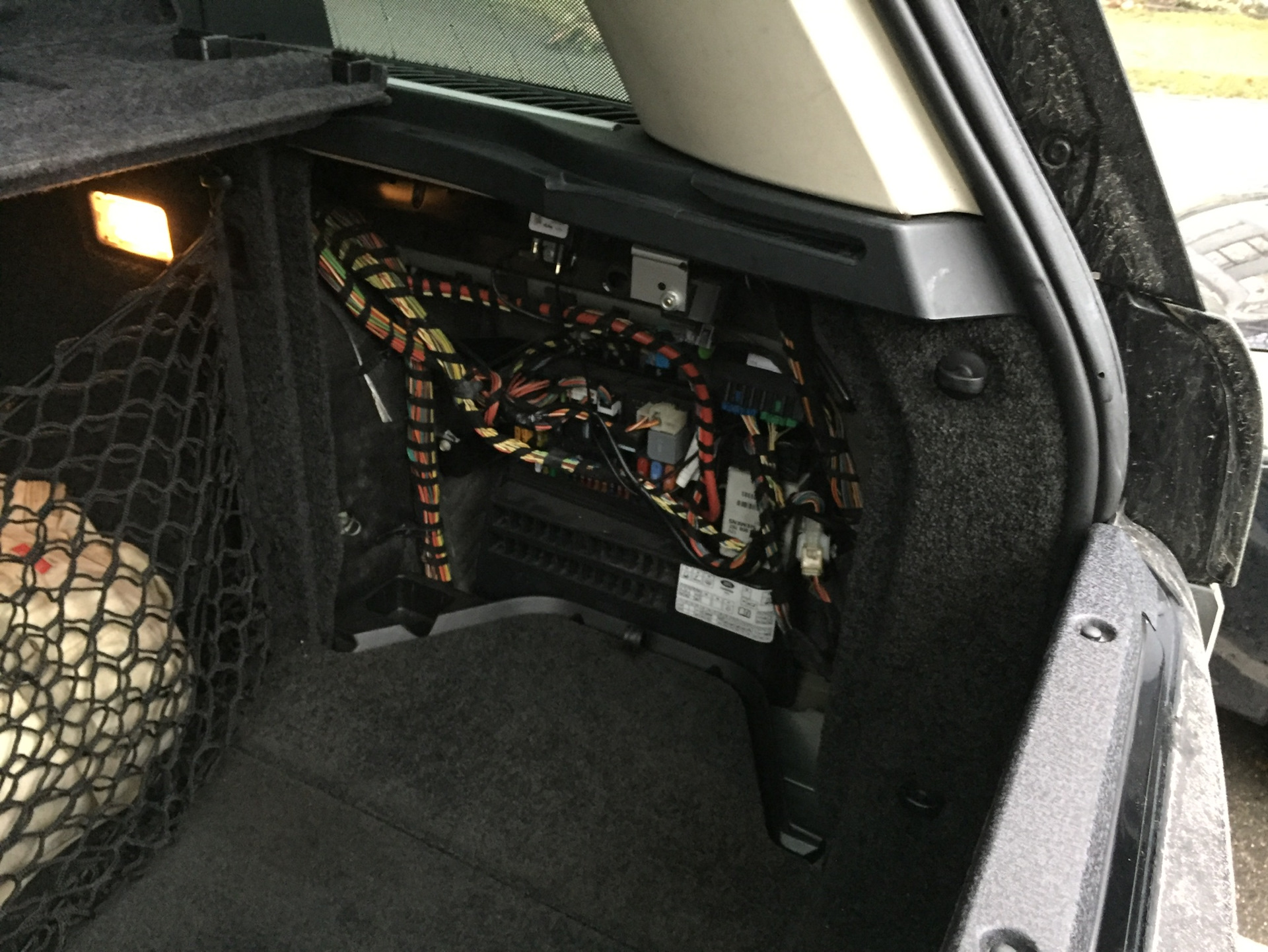

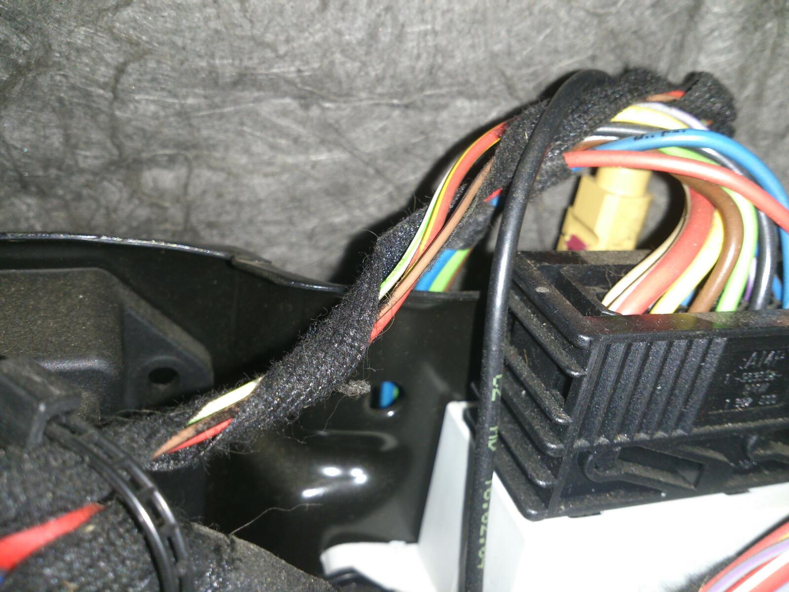

В багажнике нам нужно снять крышку правой ниши с электрооборудованием и там мы увидим следующее:
Более крупный план самой ниши и блоков находящихся в ней:

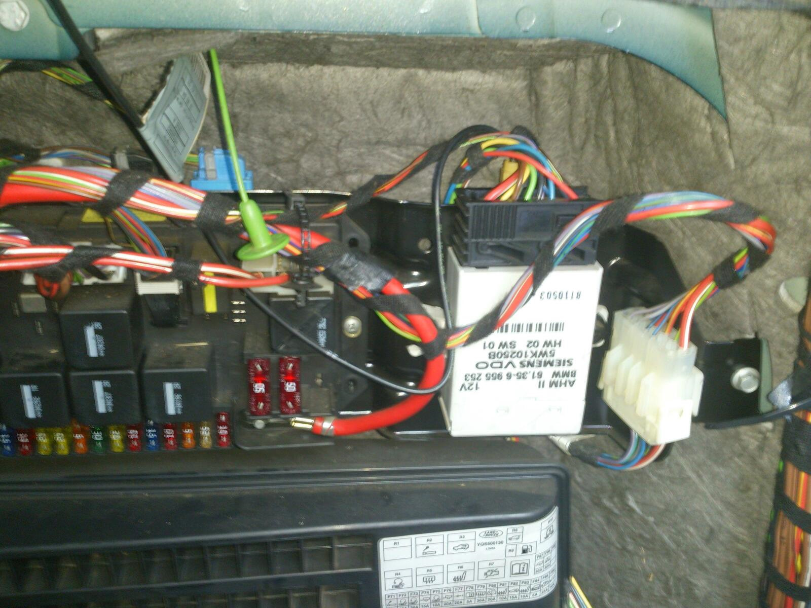

Сам блок сразу увидеть не получится потому что закреплён он на обратной стороне пластины на которою прикручен блок предохранителей, поэтому для удобства можно её чуть-чуть "распустить".

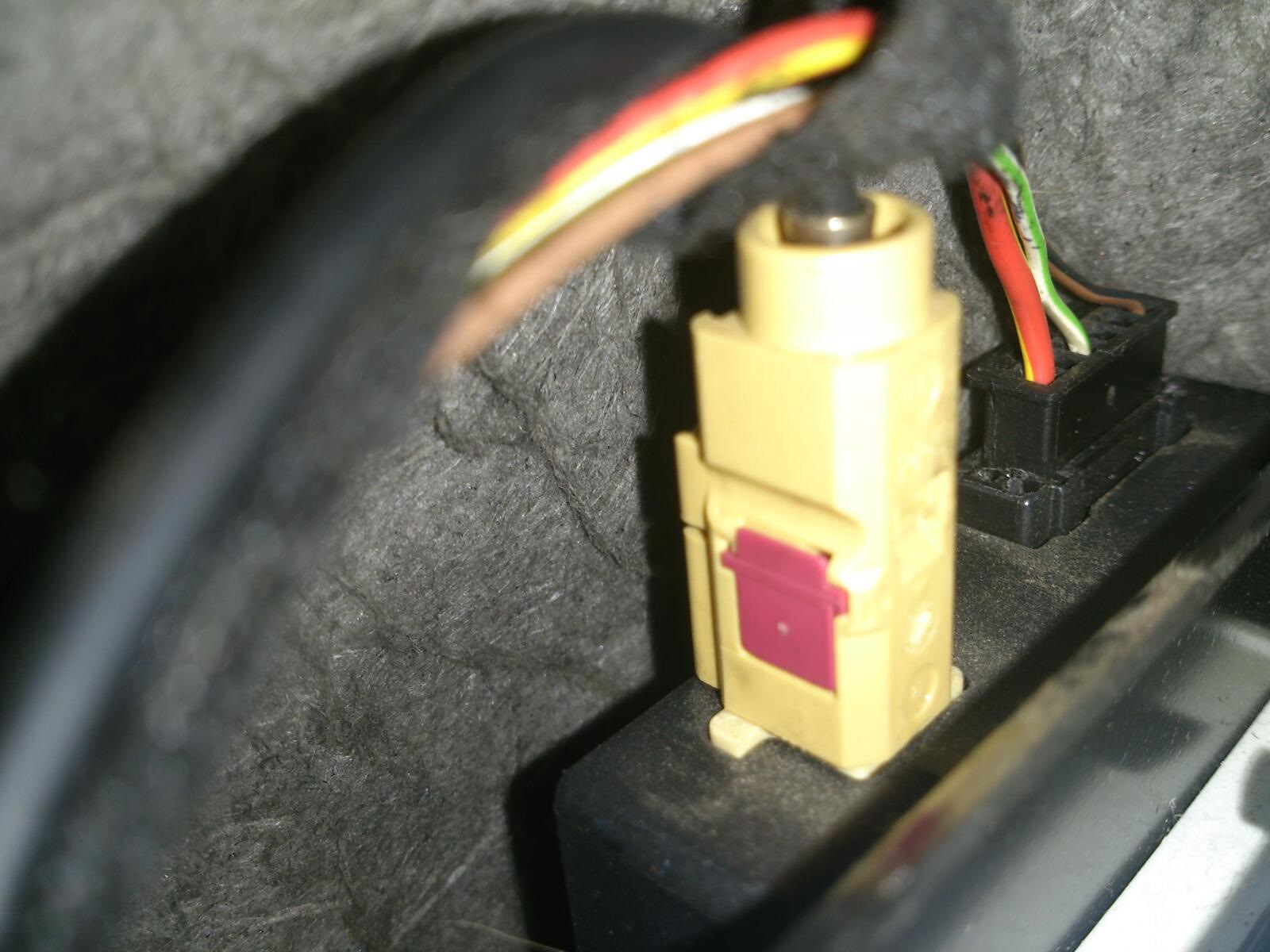

После этого взору предстанет два провода с жёлтым штекером, и с чёрным. Достать из гнезда нужно именно чёрный, он запрятан глубже всего.
После этого вытаскиваем штекер на 5+ секунд, вставляем обратно и сразу же зажимаем на брелке кнопку Off. В результате пульт-брелок зажёг красный светодиод и блок его запомнил.
