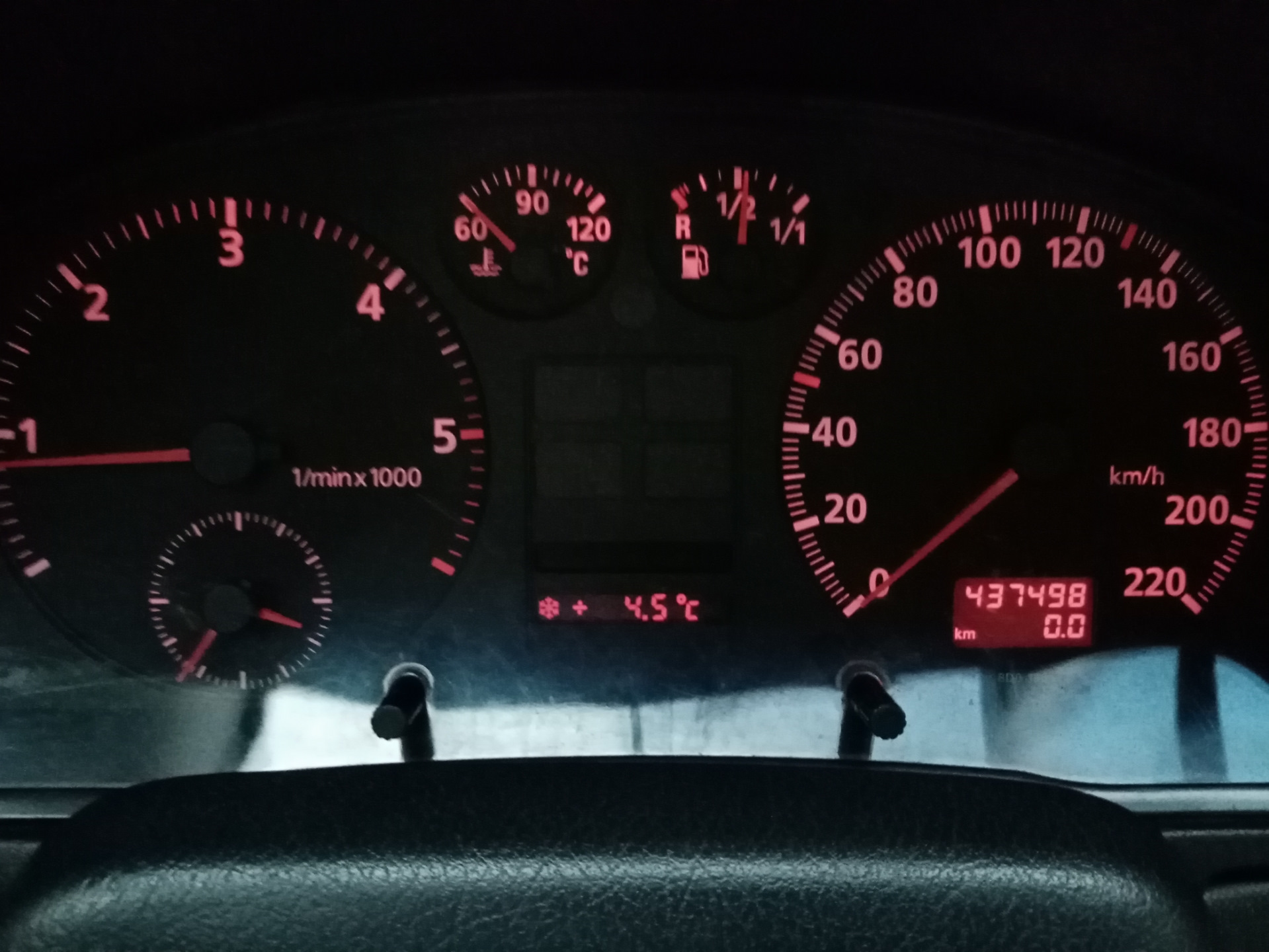

С наступлением холодов по утрам, прежде чем сесть в машину, у меня появилась привычка смотреть на термометр (всё-таки первый дизель, кто знает как он ведёт себя в холода…) А так получилось, что кто-то из предыдущих владельцев менял приборку и в ней есть дисплей температуры. Так почему бы не приобрести датчик температуры воздуха окружающей среды и не поставить его? На том же авито был найден нужный датчик, а через некоторое время я забрал его с почты.

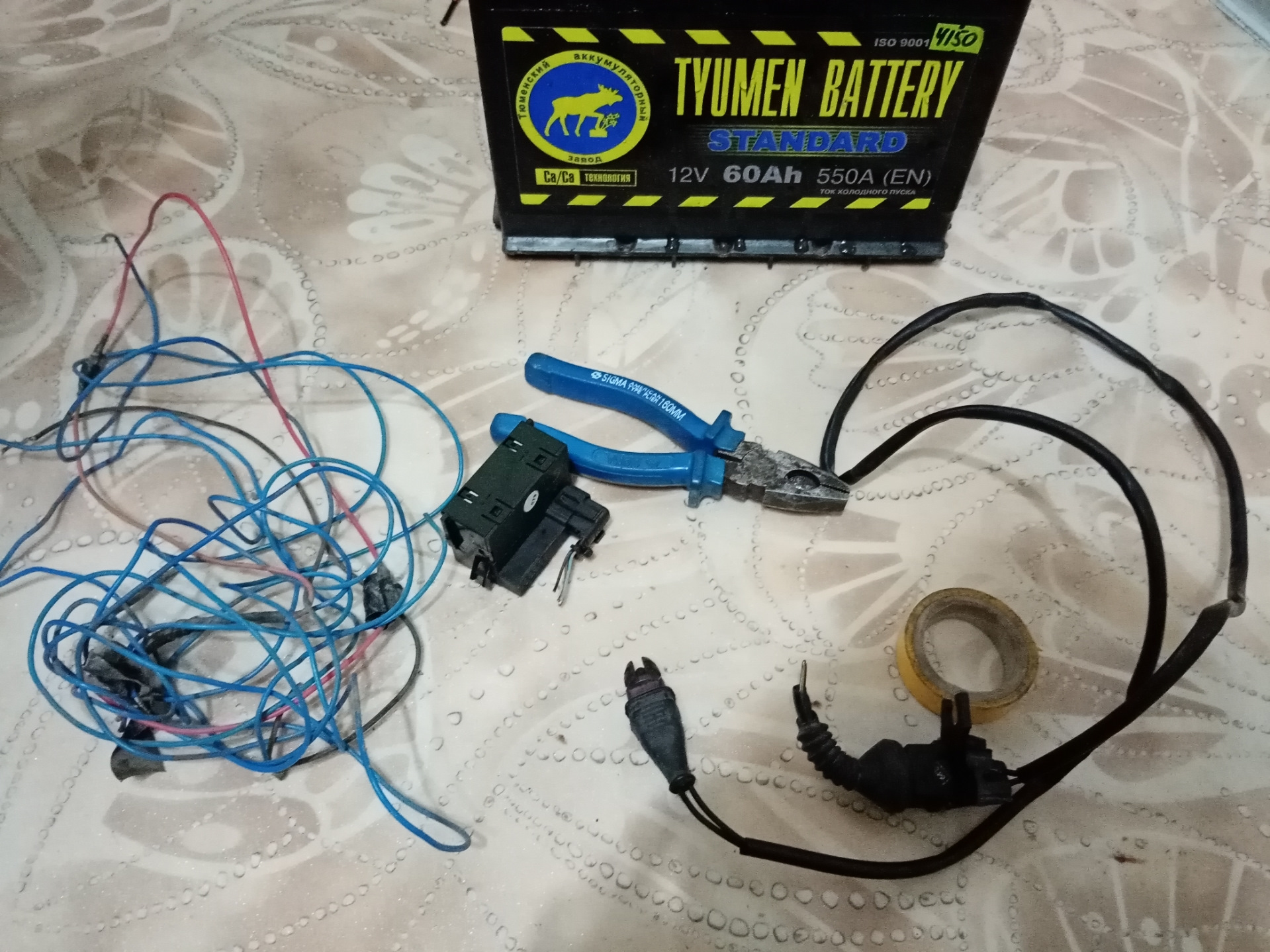

Перед непосредственной установкой всего нужно было разобраться с подключением. Для этого я вытащил дисплей из приборки, аккумулятор из жигулей и, прихватив немного проводов, начал всё сращивать.

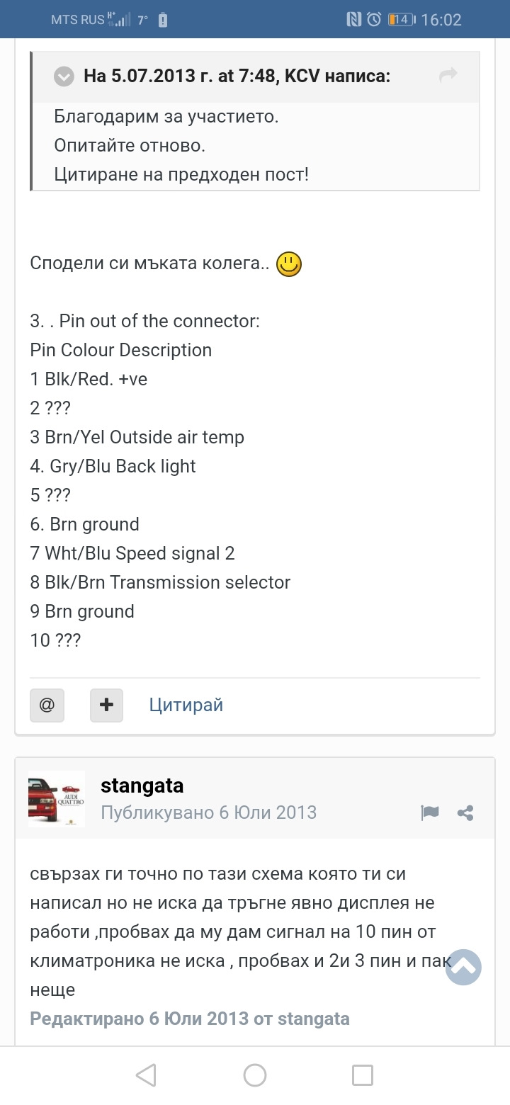

Как ни странно на драйв2 я не смог найти распиновку контактов под свою приборку (у меня машина 95 года и, соответственно, приборка 1 поколения). Информация была найдена на болгарском сайте.
Итак, собственно распиновка:
1пин — +от зажигания
3пин — +от датчика температуры
4пин — +от габаритов
6пин — масса
Пока что не стал сильно заморачиваться с правильностью подключения и подсоединился к проводке магнитолы и кнопки ПТФ. Облагораживать всё собираюсь весной, когда вплотную займусь салоном.
Сам датчик вывел почти в штатное место — между бампером и радиатором, но пока прихватил стяжкой.

Фишка от какого ваза таза подобрал
В комплекте была.
