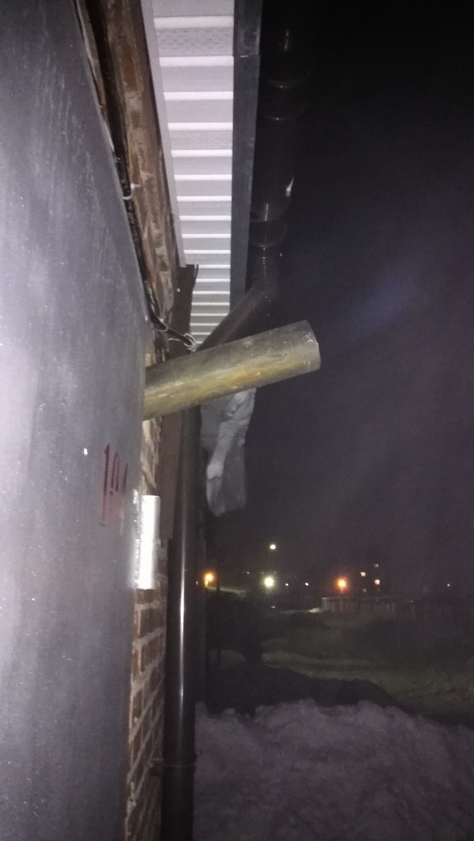

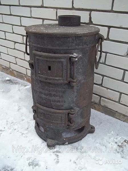

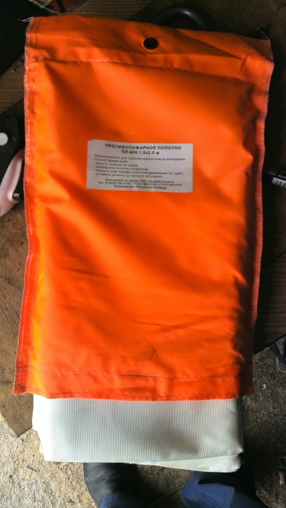

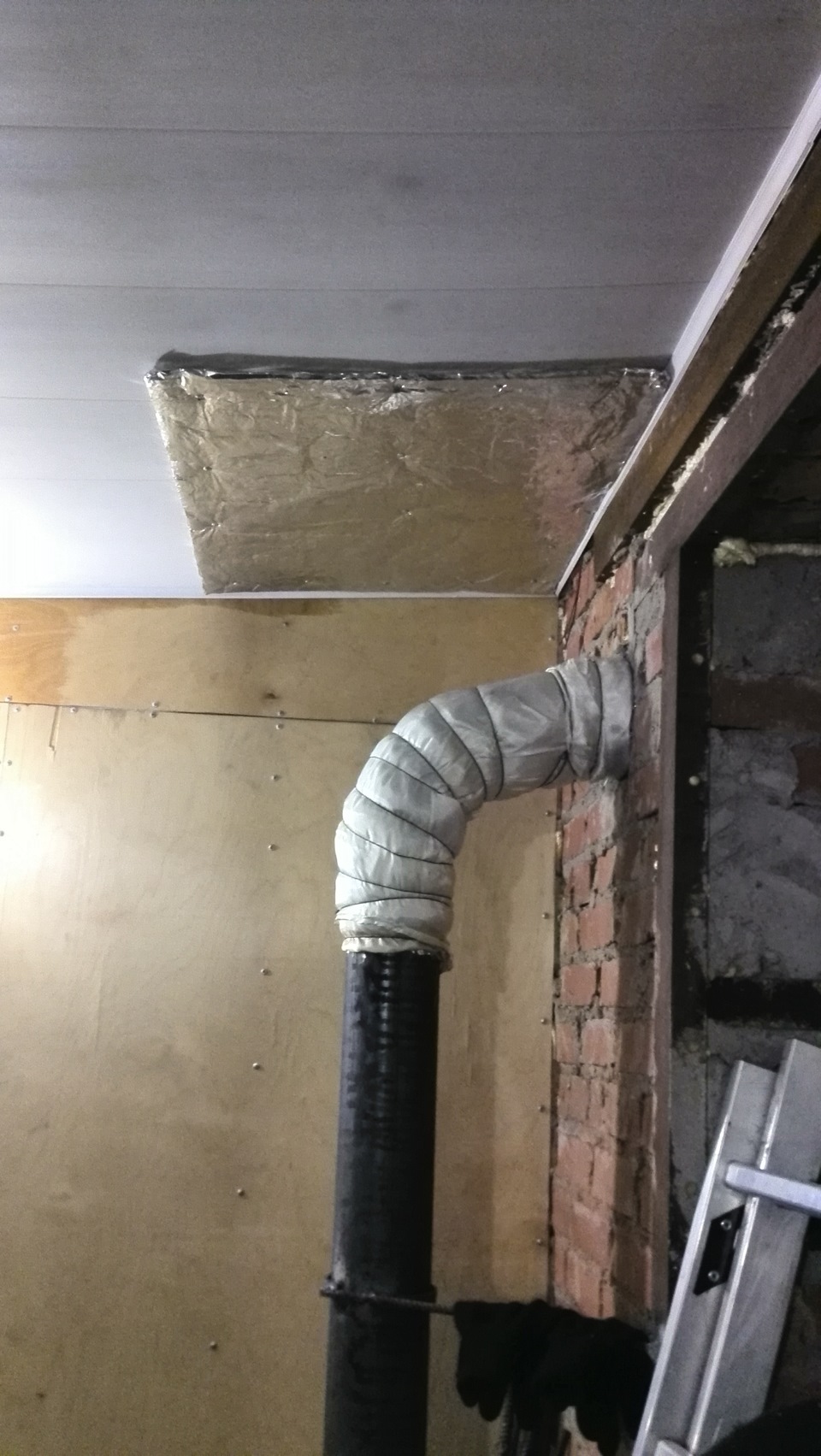

Решил оборудовать гараж печкой, так как греть гараж электричеством крайне не выгодно. Купил на авито чугунную армейсккую буржуйку (2500 р.), на стройтельном рынке "Южный" 6 метров трубы и два отвода (3400 р.). Для изоляции трубы в районе потолка и уличной проводки использовал спец. утеплитель (название забыл), обмотал его вокруг трубы и закрепил при помощи алюменивого скотча (900 р. утеплитель+200 р. скотч) и всю эту конструкцию промотал двумя противопожарными одеялами 1,5х2 м вынесенными мной через проходную родного завода (0 р.) Так же на макушку трубы водрузил искрогаситель (150 р.) Потолок над трубой защитил листом асбеста принятым в дар от 55Igor55. Асбест дополнительно проклеил вышеупомянутым утеплителем. В дальнейшем планирую вварить в дымовую трубу шибер.

а зачем трубу утеплять на улице
Козырёк пласмассовый по крыше идёт рядом с трубой.
Как топит?
Вполне достойно. Минус один, дрова должны быть коротенькие, иначе в печку не влазят.

Во, это уже интереснее чем на лк форуме))) . Трубу не разборную сделал? Чистить то как будешь? У меня на даче в бане такая же конструкция дымохода. Не было возможности прямоток сделать, пришлось два колена поставить. За лето два-три раза приходится чистить. Ты немного утеплил — меньше забиваться труба будет, но чистить всё равно периодически придётся. Я бы внизу уличного колена добавил прямой отвод вниз — для очистки от сажи дымохода. Про противопожарное полотно понравилось, вспомнилось где на работе оно самое лежит неприкаянное. А в целом завидую))).У самого лежит куча запчастей в ожидании тепла потому как мой гараж на даче совсем маленький, холодный и используется как склад .
Я думал на улице под трубой фланцевую пару с заглушкой вварить, что бы разбалчивать и чистить. Но в наличии их у меня нет, а покупать дорого! Как нибудь прочищу. Обстучу или как нибудь тросом проширяю… По смотрим!
Фланец — это круто))). Я на том же стройрынке видел заглушки для дымовых труб, что-то вроде консервной банки. Если вниз от вертикальной трубы отвод сделать его можно ей заглушить. Так обычно и делают в случае когда горизонтальный участок дымохода в вертикальный переходит. Шерудить неудобно будет : труба то длинная, сверху как подбираться? Хотя это даже хорошо что длинная — тяга будет лучше. В общем потопишь — поймёшь о чём говорю:). Главное ДСП не кидай в топку — в армии приходилось топить ДСП так трубу каждый день разбирали чтобы чистить. Сразу не обратил внимания — печка то совсем малышка, с табуретку ростом:)))
Да постоянно то гараж не топится. Изредко по необходимости. Диаметр трубы большой — на долго хватить должно. А там что нибудь придумаю.
Хороша чертовка)))
Минус этой печки короткие дрова или надо уголь. Отказался от неё . Подогнали подлиннее прямоугольную.
Есть такой недостаток. По возможности буду углём топить.
Я еще над ней вентилятор приделывал ~хорошо воздух теплый гоняет от печки. А так сделал красиво. Удачи
Обдумываю такой вариант.
Была у меня такая печка, продал вместе с гаражем ))
