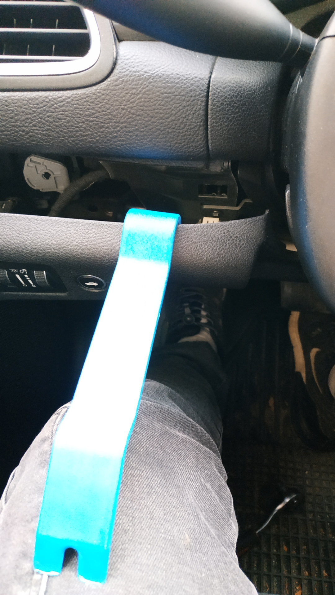

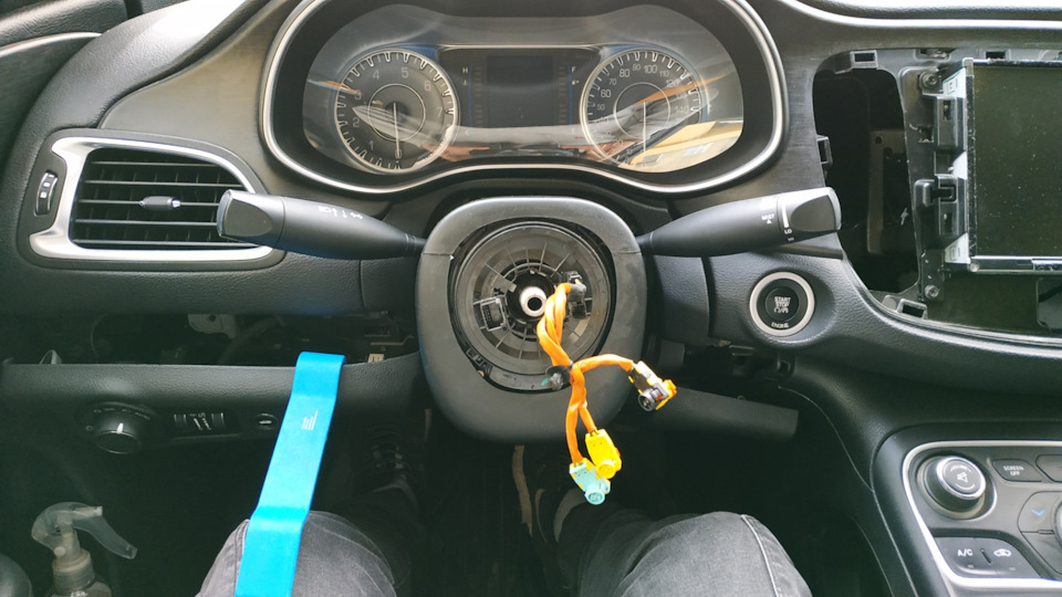

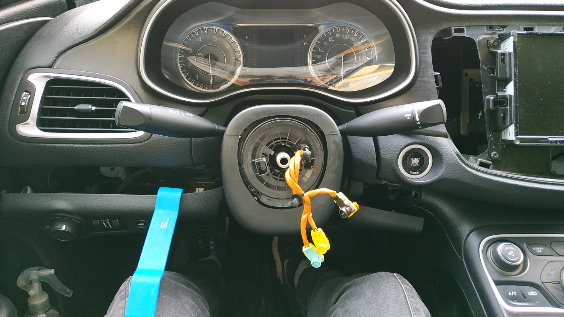

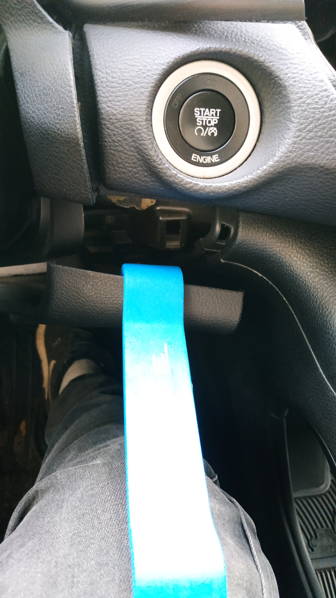

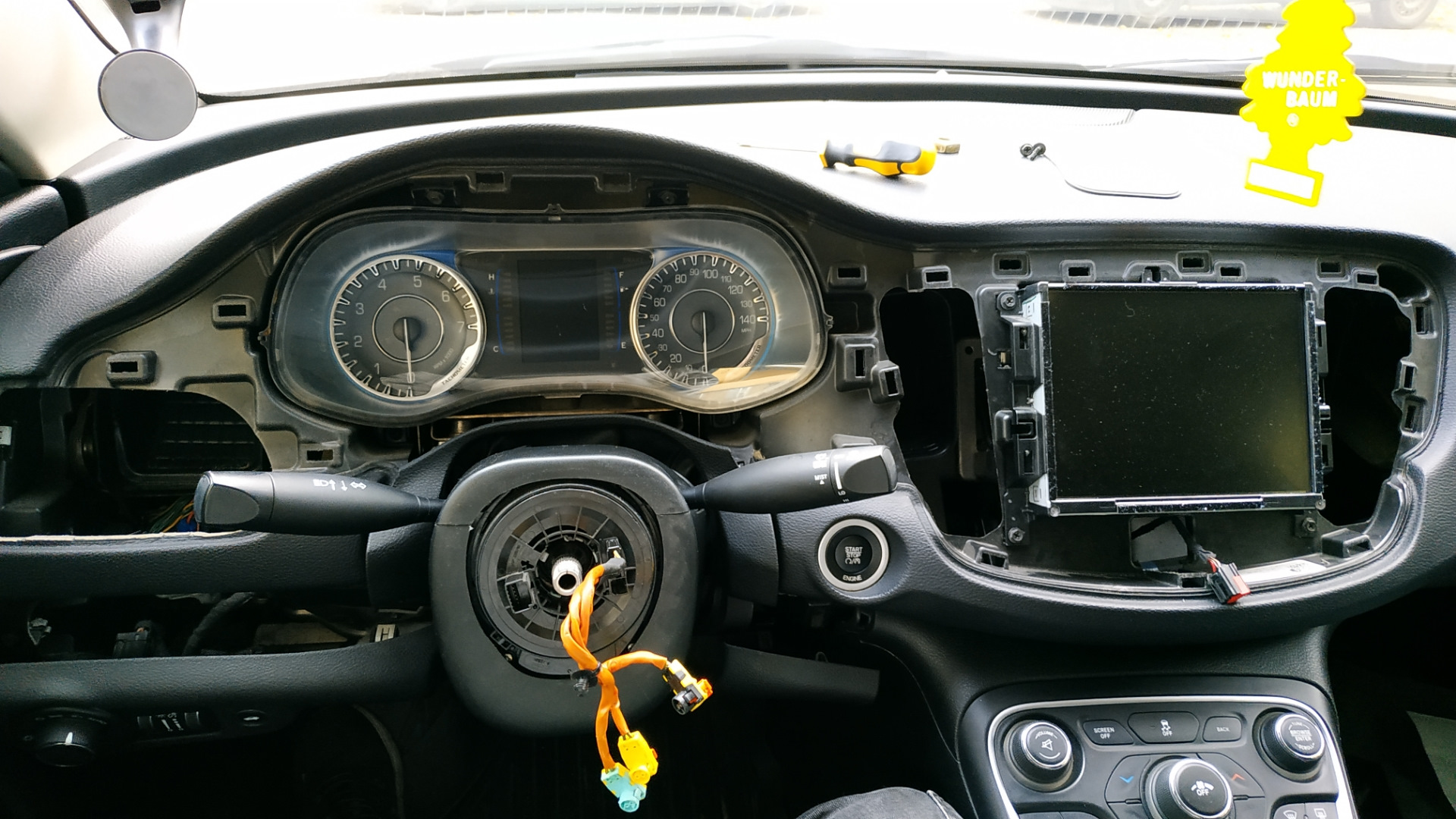

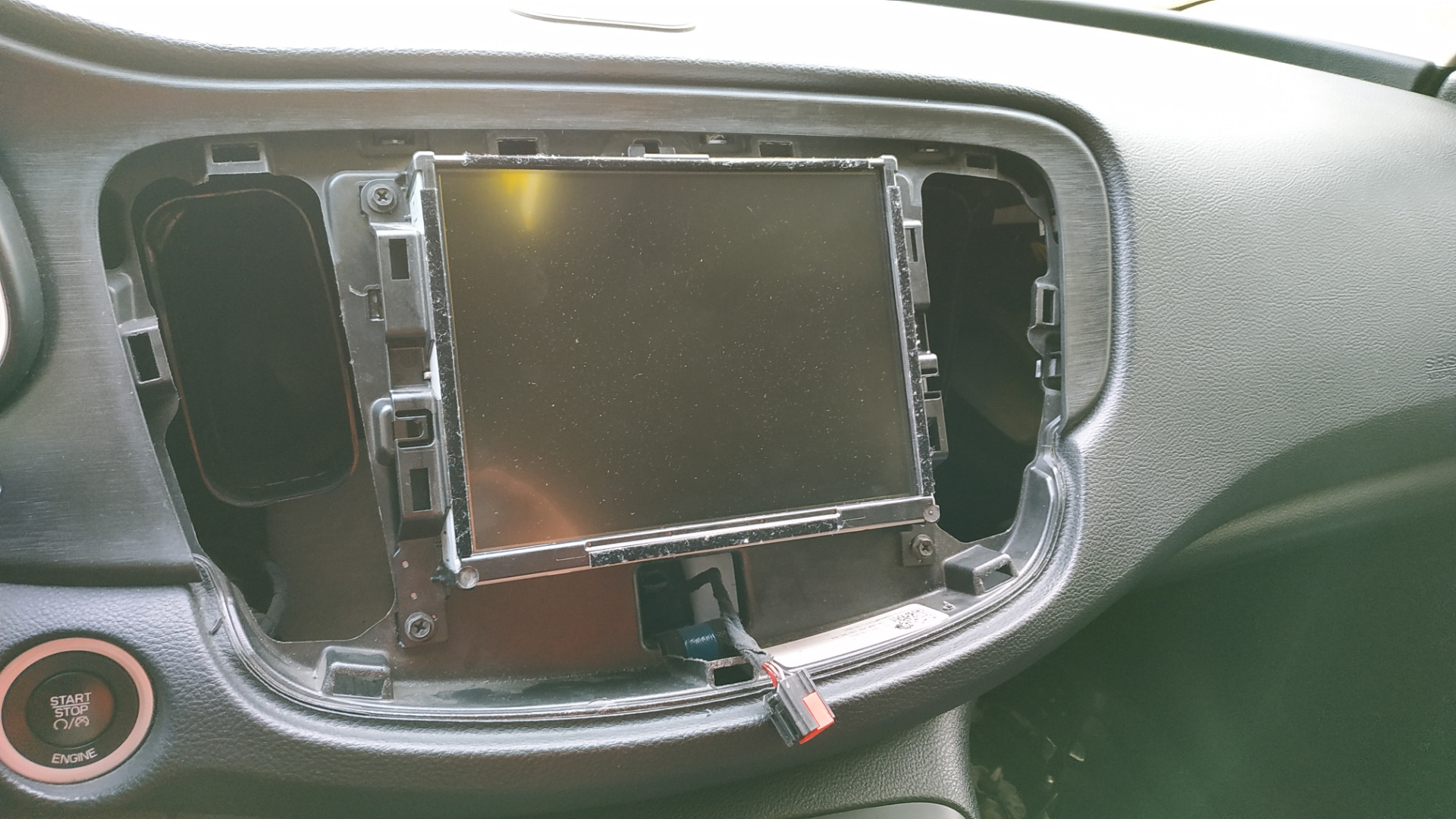

Теперь снимаем большую накладку от магнитофона до левого воздуховод, всё просто отщелкиваем по кругу и вынимаем вместе с воздуховодом…

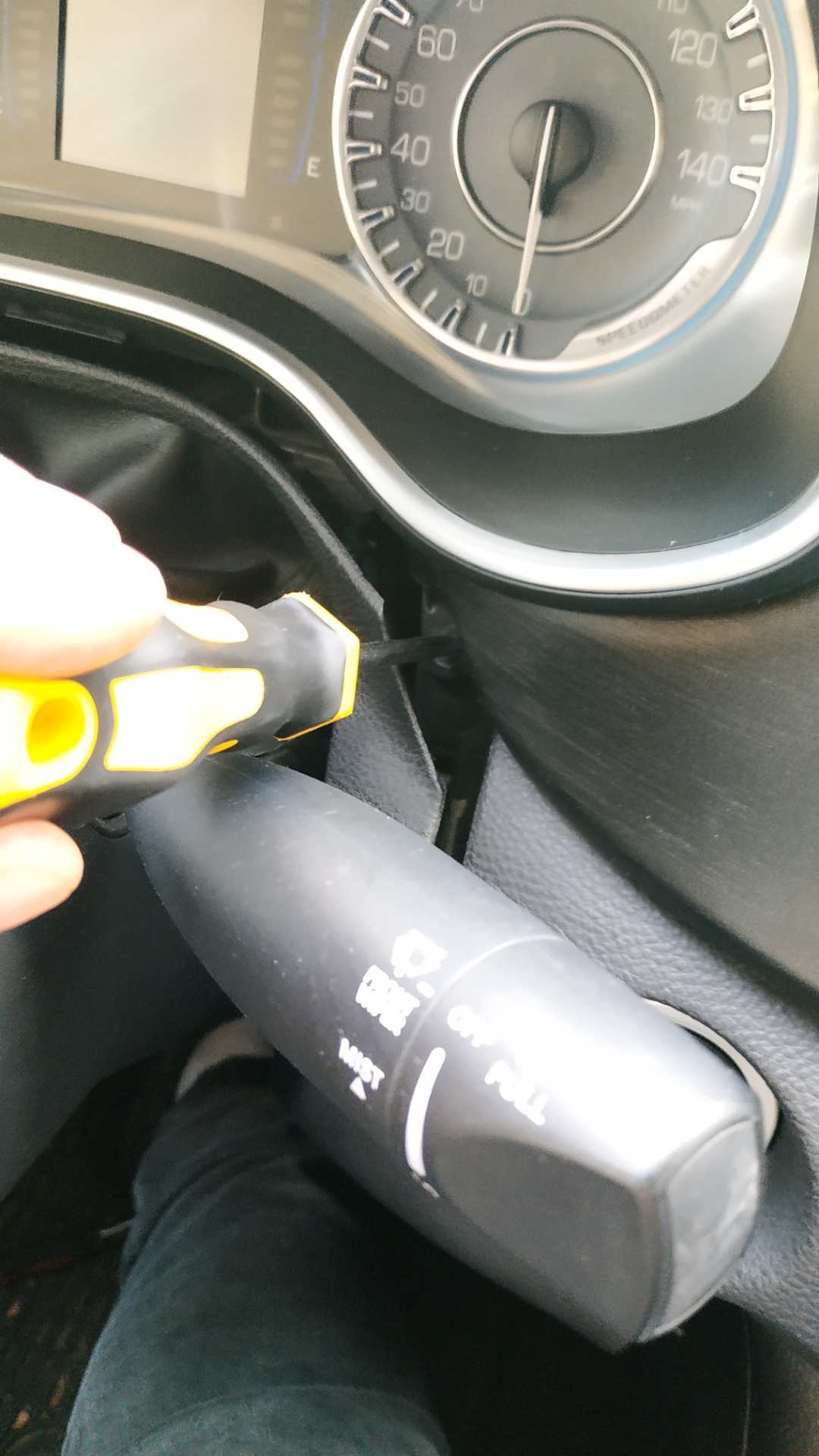

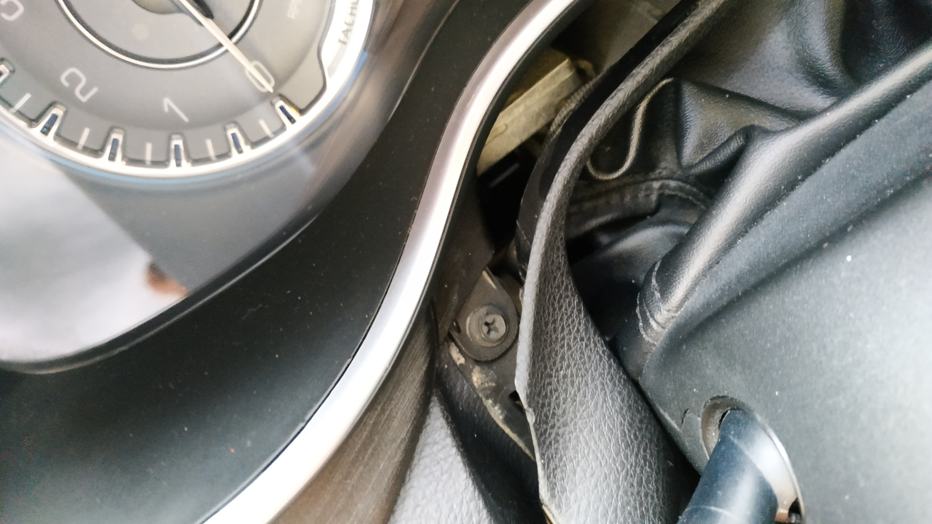

Откручиваем четыре болта которые держут панель приборов и меняем её… Собираем в обратном порядке.

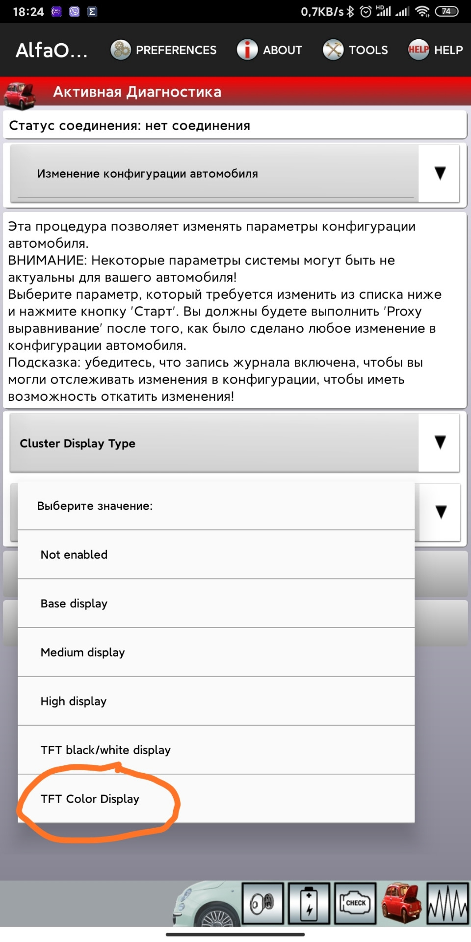

Далее в AlfaOBD активируем замену приборки на цветную, и делаем Прокси выравнивание. Всё работает) пробег становится от новой приборки, в моём случае стал на 10тыс больше оригинального)

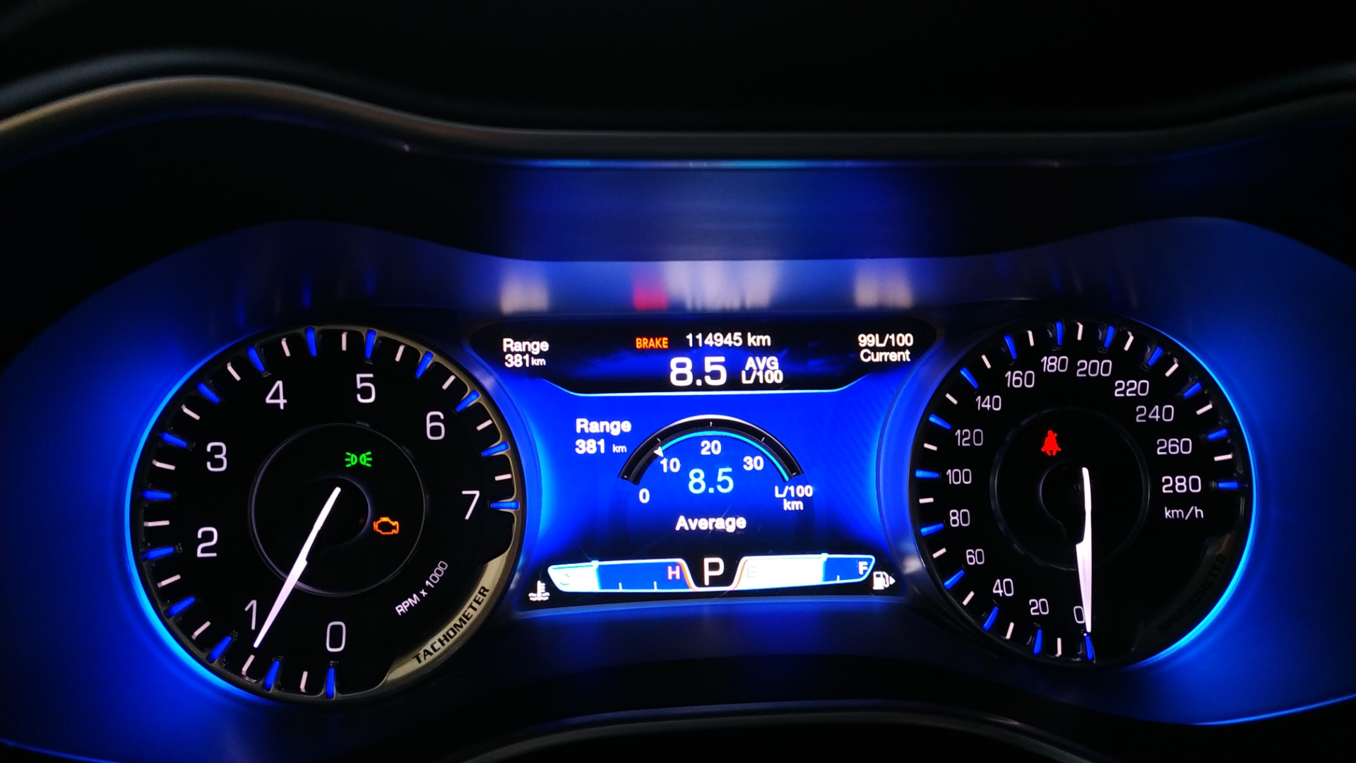

Остаток на топливе не показывает((( а приборка от S, даже когда шифтер на коробке у себя ставлю в положение L на приборке включается и отображается режим S, приборка канадская, может там по другому шкалы рисовали, без красной зоны…

Остаток пробега тоже не показывает на топливе?(
И это не от Эски а от Цешки, так как на Эске есть красная зона
Ну в км все канадские, на Эсках канадских точно есть красная зона! В группе есть у человека
Ну может и так, мне вообще без разницы есть красная зона или нет, главное чтоб в голове была)
Первый человек, который описал пошагово как к ней добраться что бы снять!
а не, — старую сняли, новую поставили и радуемся)
