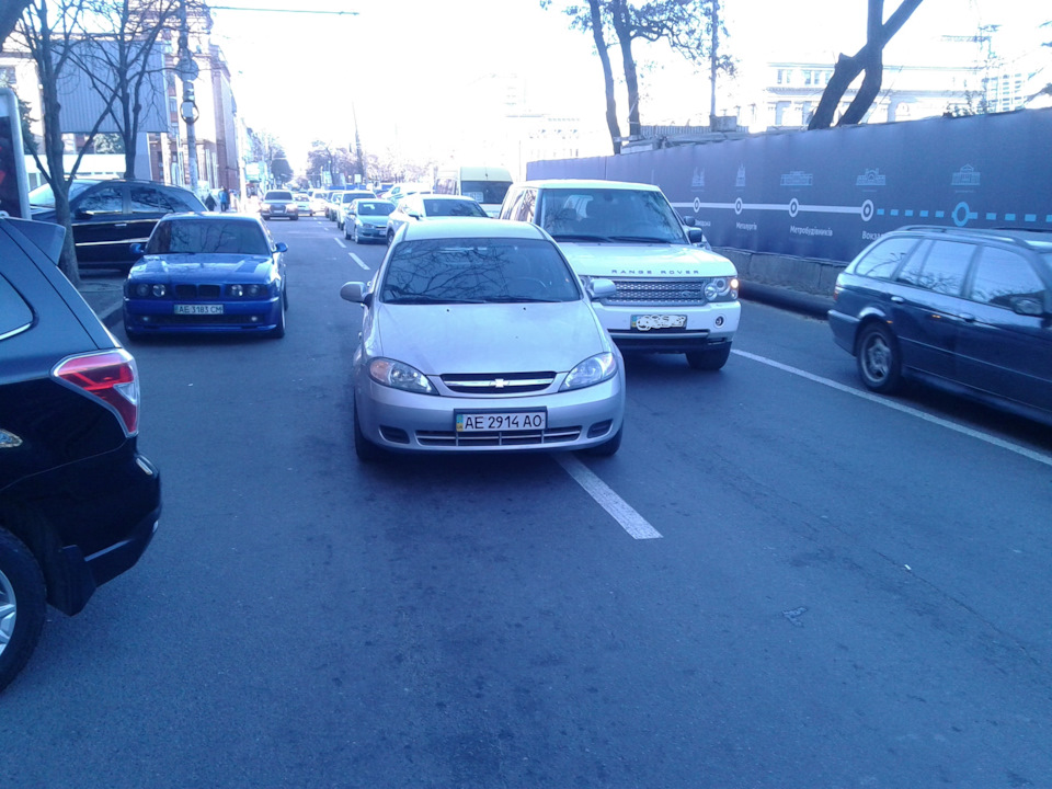

Не заметила! Разошлись нормально, занимаюсь по не многу кузовным ремонтом, до чистовой обработки осталось вытянуть заднюю панель она ушла на 3мм. Я уже остановился перед Нэксией перестраиваясь в правый ряд и тут такой хруст, смотрю в зеркало на зад, и когда увидел какой транспорт въехал в мою машину, подумал что рихтовать придётся четвертью . Но Слава Богу обошлось. А главное все живы и невредимы железо починится:)

в моей машине наезд хоть и вскользь когда я стоял на педали тормоза за Нексией, всё равно поврежения неудобные, если особо не присматриваться можно не заметить что фонарь ушёл вниз ляда вправо бампер в крыло из за удара в угол усилителя.

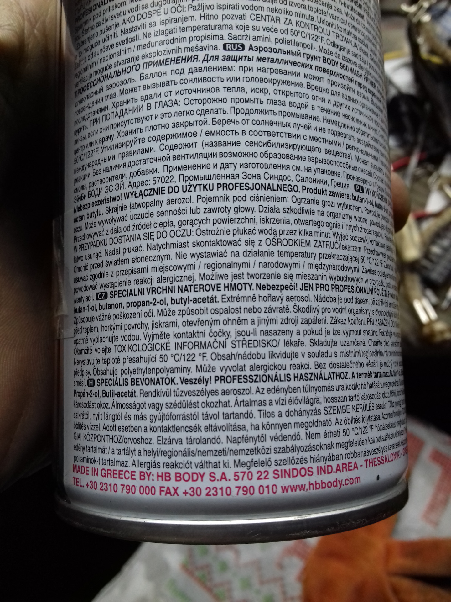

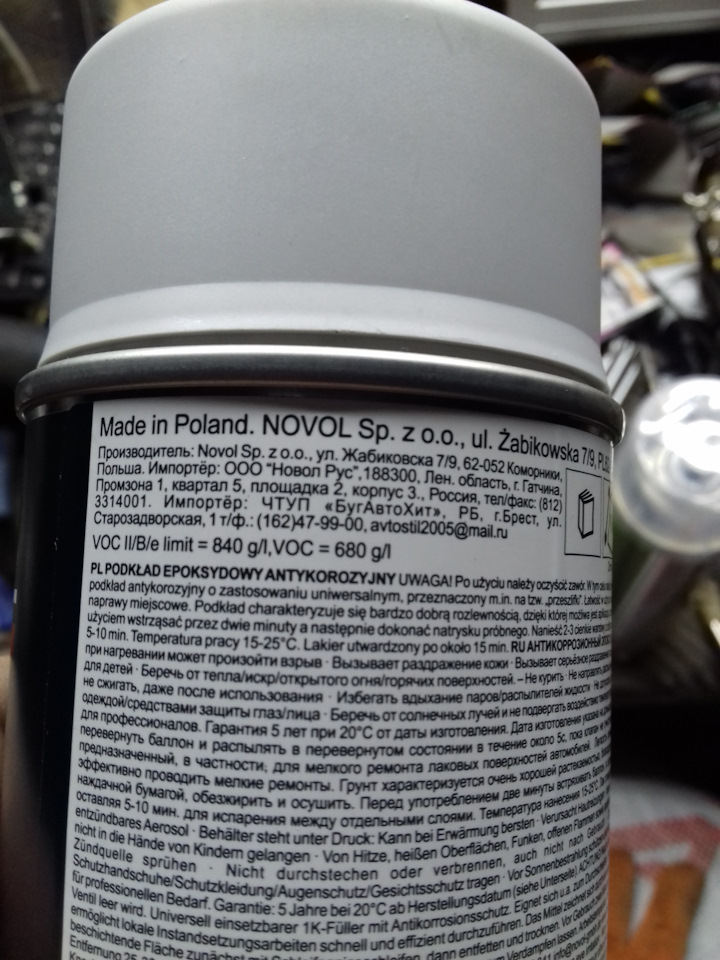

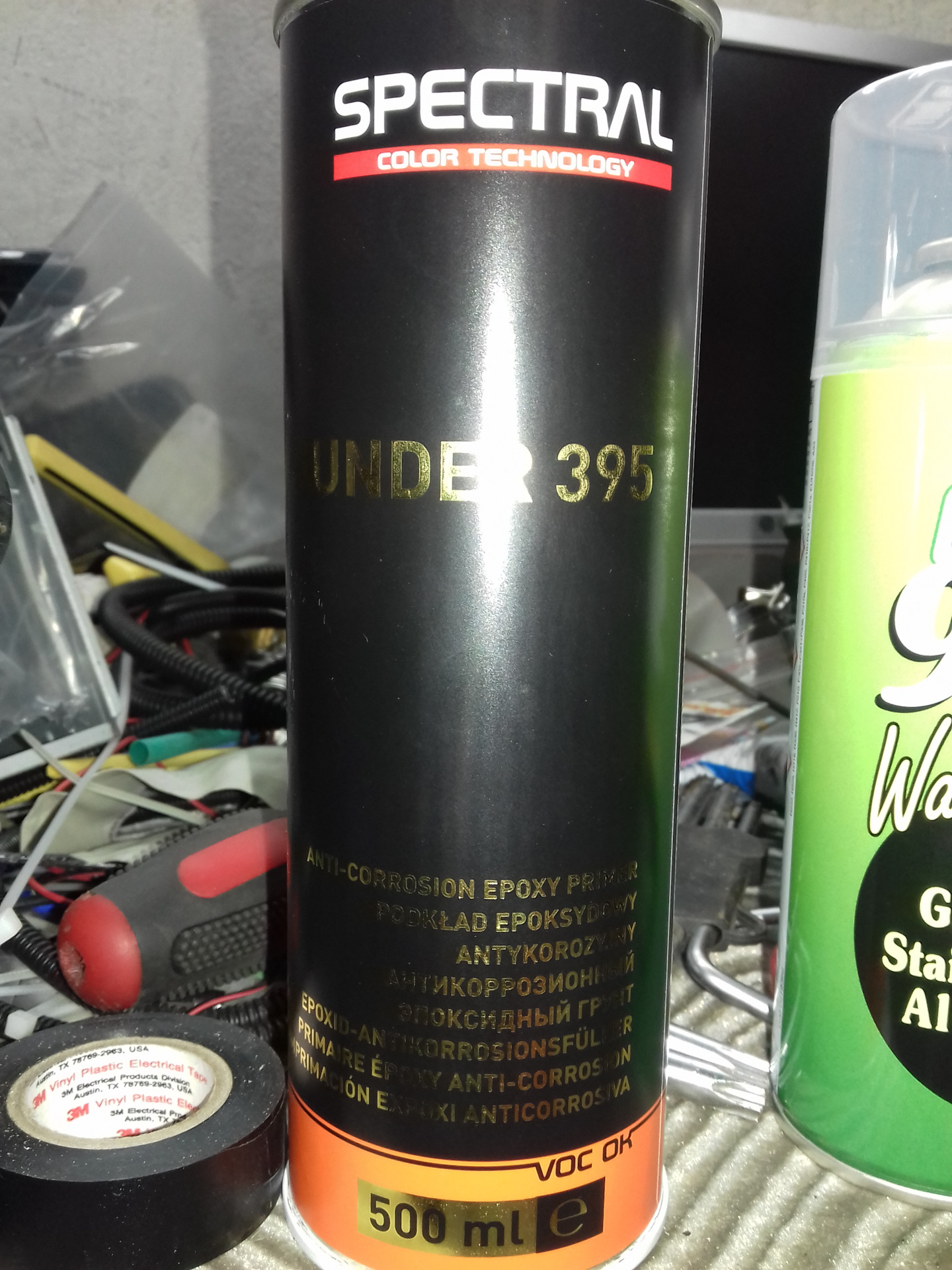

А вот не давно после мойки увидел, что на торце внутри краска отошла и там ржавчина, не знаю как теперь лучше её остановить, я в автомалярке не особо
Убрать ржавчину обезжирить залить кислотным грунтом а сверху эпоксидным . Кислотный грунт предотвратит коррозию эпоксидный защитит от сырости . сам сейчас загрунтованый катаюсь до весны . Малярные работы лучше делать в тепле:)
Спасибо, то есть краску нужно отковырять до того места, где она уже держится?
Да, защитить нужно открытый металл обычный грунт не спасёт т к пропускает влагу поэтому пользуйся, на чистый металл кислотный, а сверху эпоксидный, завтра буду в гараже сфотографирую свои грунты, они у вас тоже должны быть:)

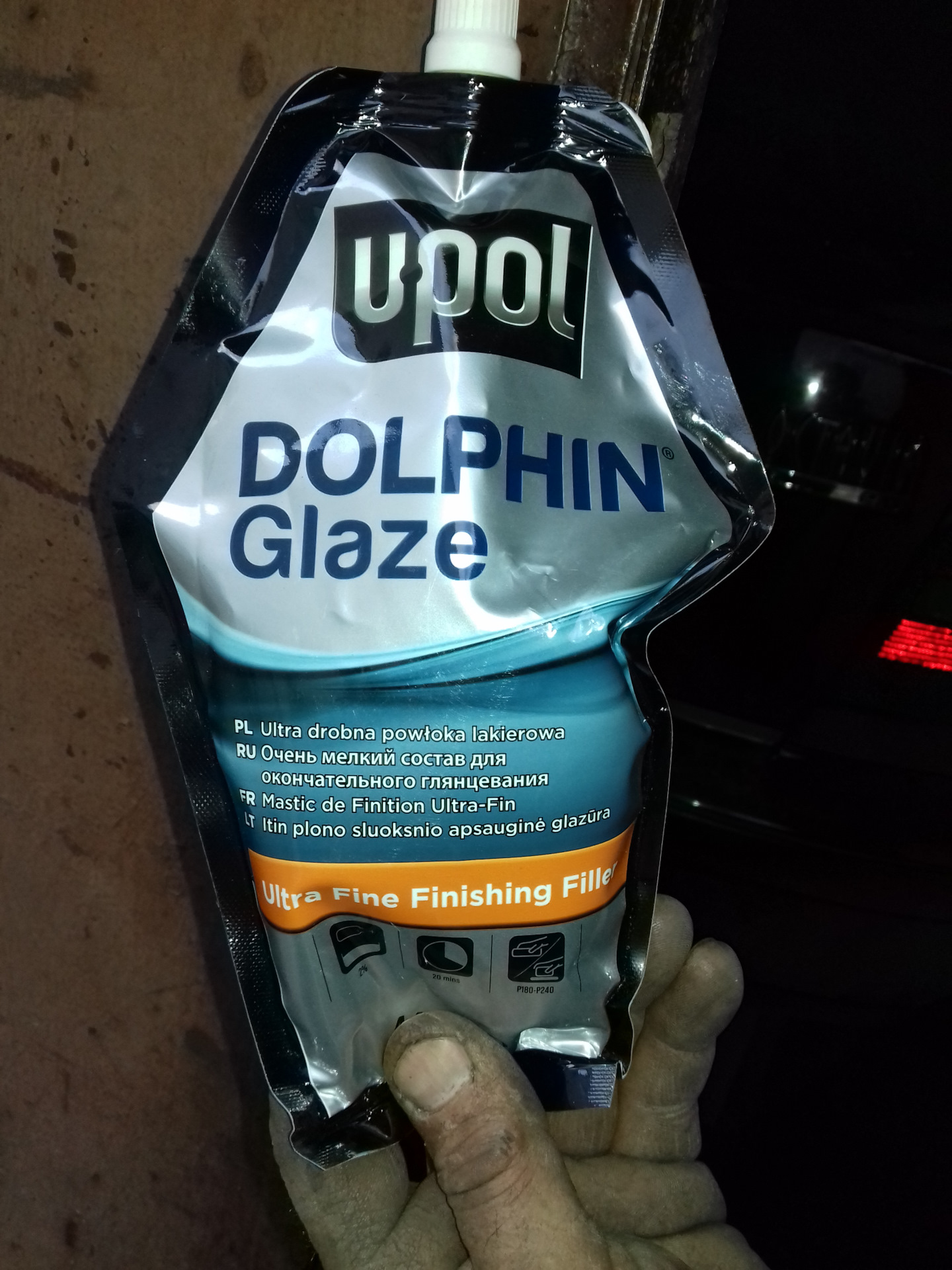

Привет. Лови фотки DOLPHIN Glaze — это финишная шпаклёвка не дающая усадку.
