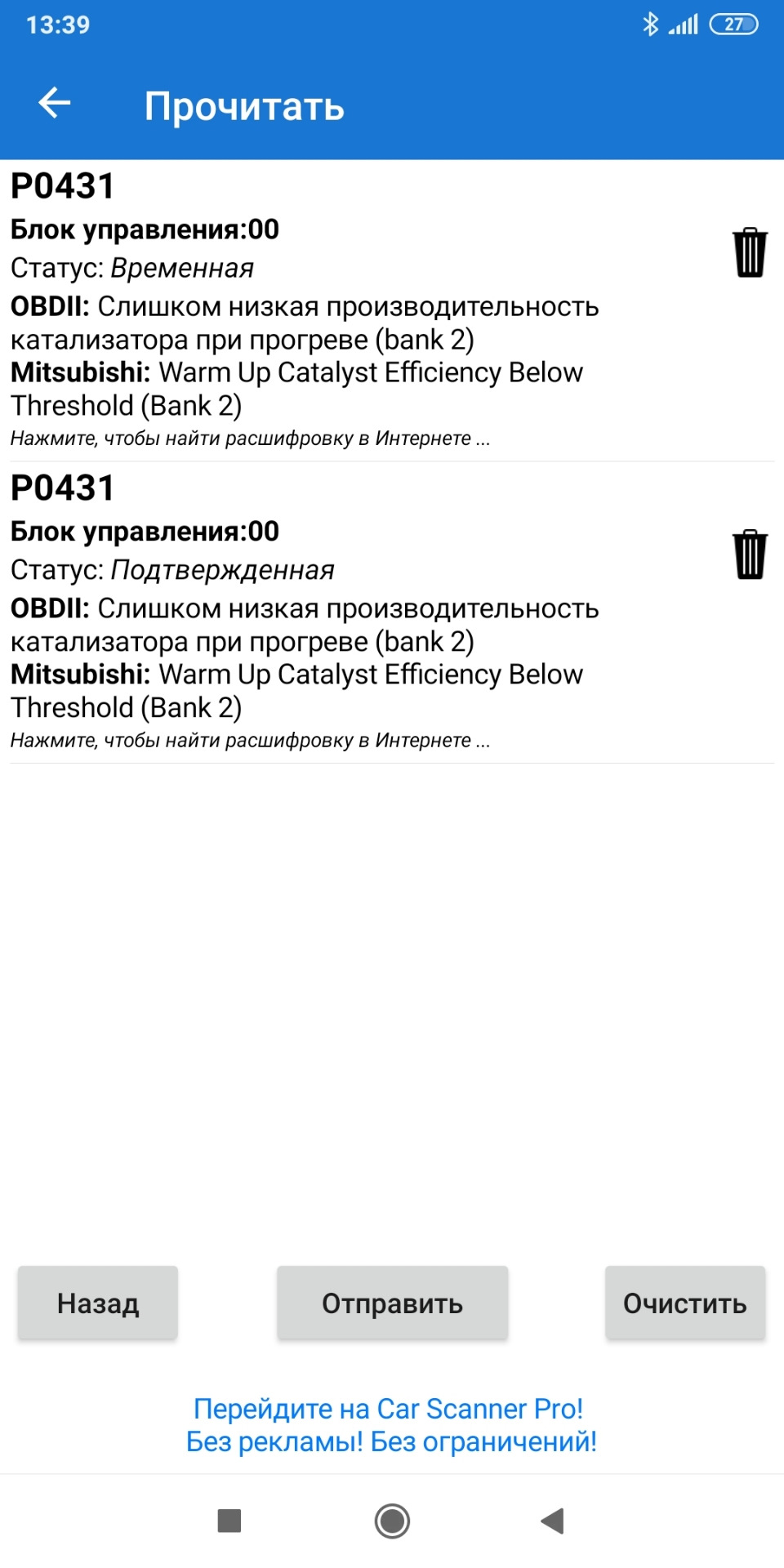

Беда приходит откуда не ждёшь. Ехал я не спеша и вдруг загорелся чек. В работе двигателя что то не нормального замечено не было, но любопытство и переживание не давало мне спокойно съездить по делам. Припарковался, подключил обд2.
Подумал какого хера, но заморачиваться не стал, думая что проблема уйдет после того как вырежу кат. Стал искать размеры пламягасителя в выпускной коллектор, (Может кто подскажет размеры? И по поводу кислородного датчика, лучше прошить под евро2 или обманку? В чем разница?)
Но тут я резко понимаю что речь идёт про второй кат. Ну не мог же он прогореть или забиться?
Что скажите? Кто как решал проблему?

С нашим бензином может быть всё! Вырезай все три ката и спаяй электронную обману. Схем тут полно. Мне обманки ввертыши не зашли, чек выпадал
Я ставил обманки, полет нормальный!
Прошивать не стал, так как не знаю нормальных людей, кто прошивает ауты. Но если есть где прошить, то будет лучше. Обманки работают 50на50, это как мне говорили. Думал, если обманки не сработают, то буду шить, но походу мне повезло!
Тоже обманки стоят, пол года, никаких проблем

Обманки ввертыши? На сколько отверстия? У меня 2мм, кат выбит. Ошибка периодически р0420
2мм большое отверстие
Вот и думаю нарезать резьбу. Вкрутить от газплиты жиклер, и рассверливать опытным путем. Спасибо
Попробуй поставь резистор с конденсатором. Я уже пол года так езжу и всё отлично. Ошибка ни разу не выскакивал
