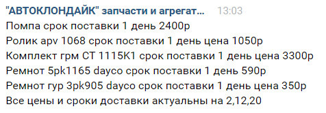

Что ты заказывал и почем, что так много вышло?

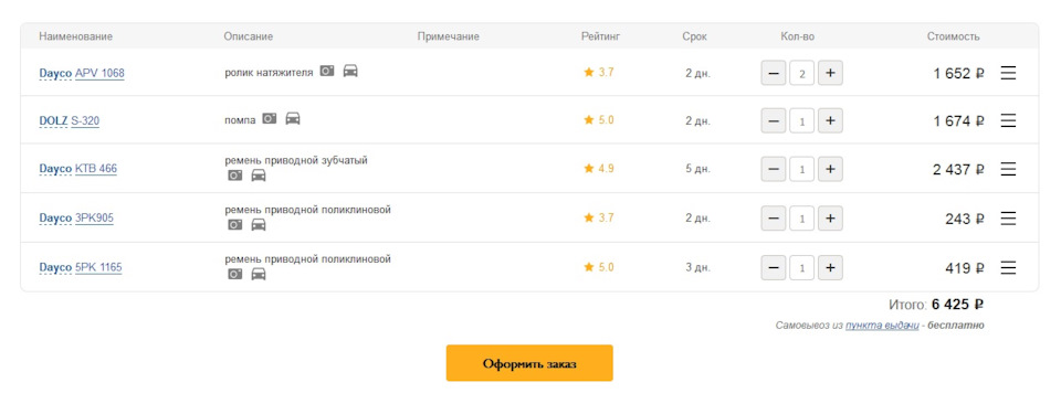

Вот моя сборка, цены на сегодня, 02.12.20г., если еще и ролики от газели поставить, вообще меньше 5 штук выходит. Но на натяжитель я бы не стал ставить от газели, он чуть шире, мало ли что.
Вот вчера списывался с магазином. А ты где заказываешь?
Emex.ru, так же можешь посмотреть в www.autodoc.ru
Комплект ГРМ почти на тысячу дороже, у меня контитеч стоит на 30 руб дешевле чем Дайко.
А ролик 1068 один только заказал? У меня там их два, это цена за 2 ролика, смотри количество.

Зачем тебе покупать ролик с натяжителем? У тебя натяжитель вышел из строя?
Достаточно купить 2 ролика APV1068, и заменить его на натяжителе, они одинаковые. Только болт на натяжителе под ролик оставь родной. Поймешь в процессе разбора.
