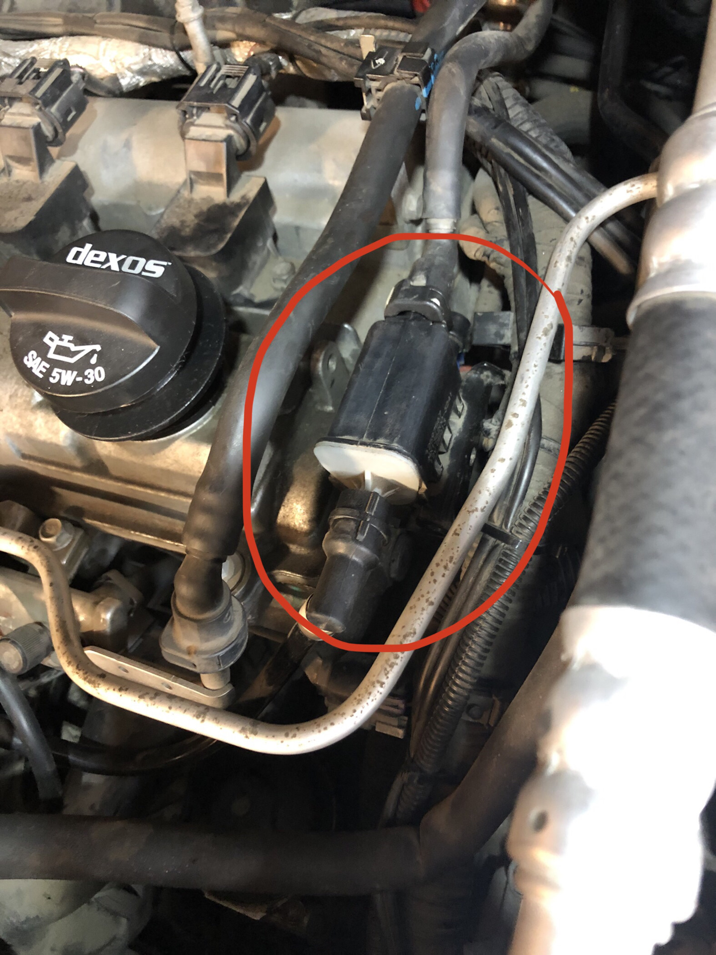

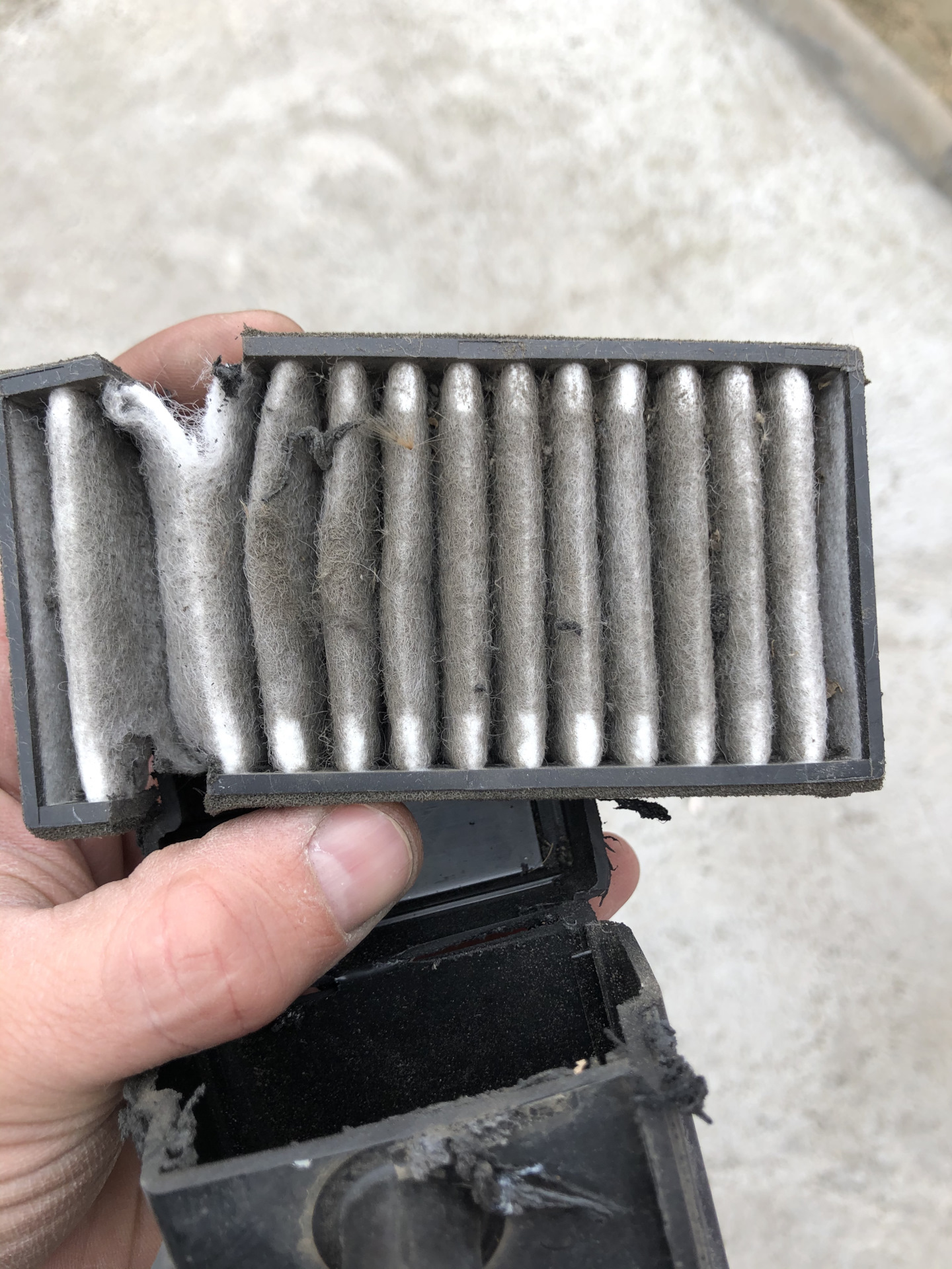

Решил я найти этого сверчка. Началось все с фильтра адсорбера. Думал забит. Поменял.
Нет. Не он. Звук остался. Тогда, думаю, заклинил клапан продувки адсорбера в положении «открыто». Поскольку звук присутствовал всегда вне зависимости от того на каком топливе работал двигатель (бензин/газ).
Разобрал. Подул. Нет. Закрыт.

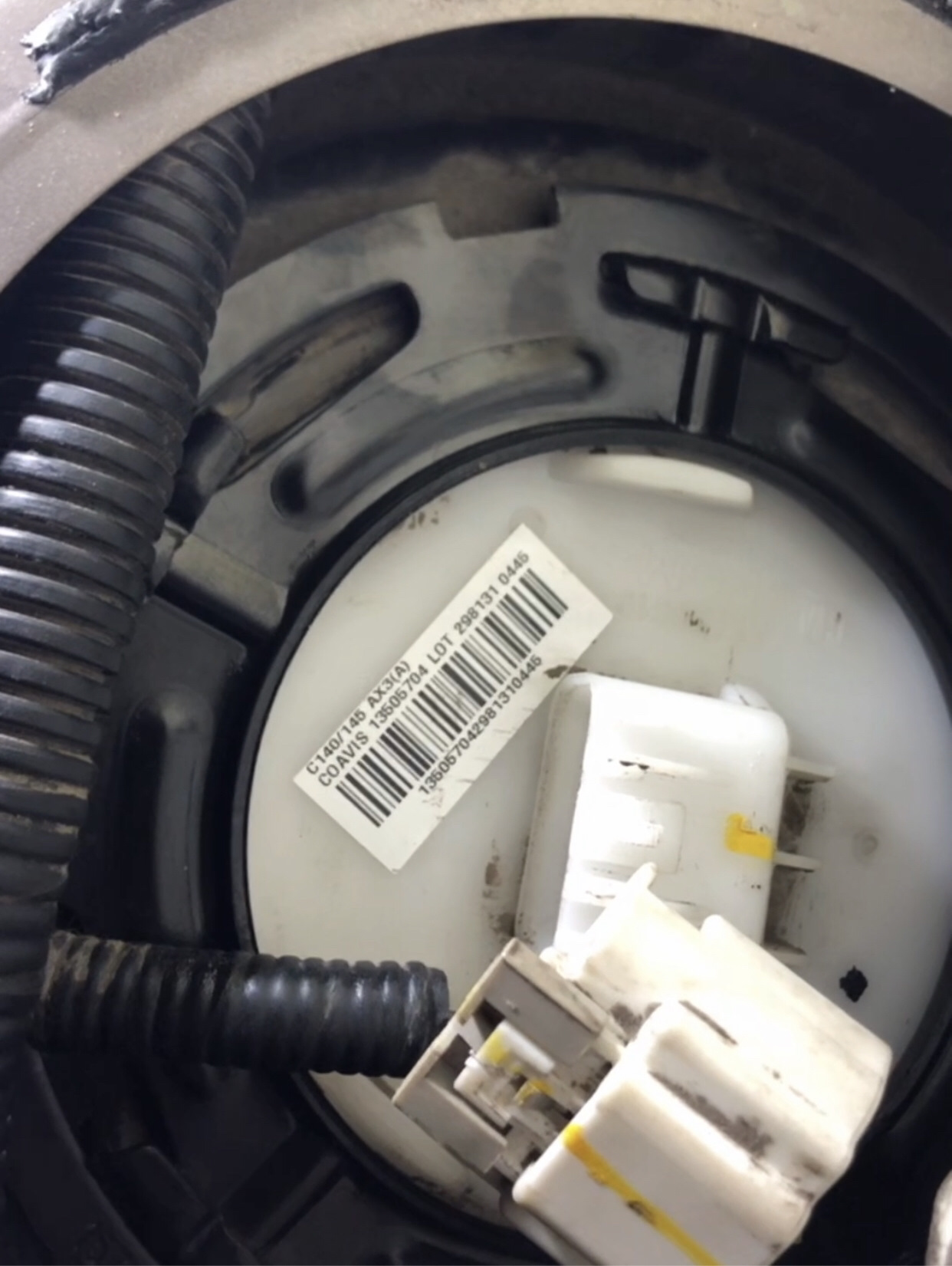

Тогда, думаю, заклинил в положении «закрыто» электромагнитный клапан вентиляции адсорбера. Да, такой есть. Смотрите схему в предыдущем посте. Оказалось в С140 такого вообще НЕТ. Просто трубка. Смотрите видео. Проверил ее. Не забита. А потом сделал удлинитель и начал искать этого сверчка всасывая и выдувая воздух в трубку вентиляции адсорбера. И нашёл гада. Сначала думал, что скрипит какая-то резинка между бензобаком и кузовом. А потом выяснилось, что это скрипит сам датчик уровня топлива справа.
А теперь объяснение.
При работающем ДВС открывается клапан продувки адсорбера. Давление в бензобаке уменьшается. Он пластиковый, поэтому сжимается. Датчик уровня топлива, тот что с поплавком, имеет ножку с пружиной на конце которой и висит этот поплавок. Ножка датчика (или как там эта часть называется) упирается в дно бензобака. Пружина сдавливается — длина «ножки» уменьшается и из-за трения какая-то часть в ней издаёт этот ЗВУК. Потом идёт подсос воздуха и давление начинает выравниваться — пружина разжимается и «ножка» удлиняется. Опять трение и этот звук. Поскольку все происходит равномерно, то звук прерывистый. А глухой, потому что бензобак пластиковый.
Сам датчик не доставал. Как-нибудь разберу его и подпелю трущиеся части.
Кстати, после того как я его пошевелил звук почти пропал, а потом снова появился. ((( Всем удачи.

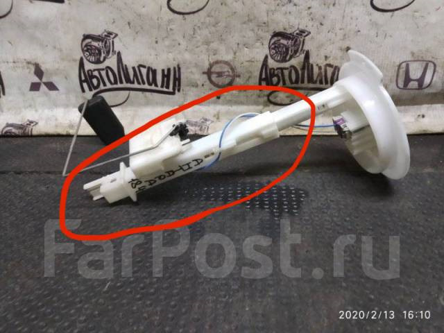

Это не поплавок. Скрипит именно с «ножки» датчика уровня топлива. На видео все видно.

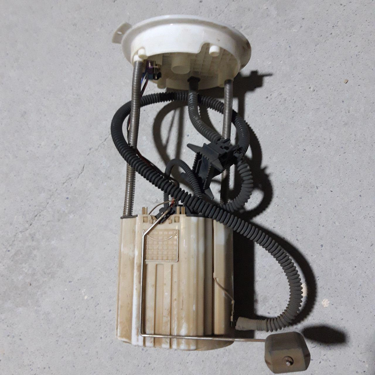

вот бензонасос, что именно за "ножка"?
Это не тот. Написал выше. Или как он там называется.
Блин. Нашёл как он называется. Это датчик уровня топлива. Сорян. Номер 13505704. Описание подправил.
Поплавка получается 2шт. в бензобаке.
Вот откуда идёт скрип на видео и стуки

Совпало)) Возьми проведи эксперимент. Разбери все сзади и потом когда будешь глушить двигатель надави на крышку/основание датчика уровня топлива. Если звук изменится, значит он.
У меня оттуда звук.
