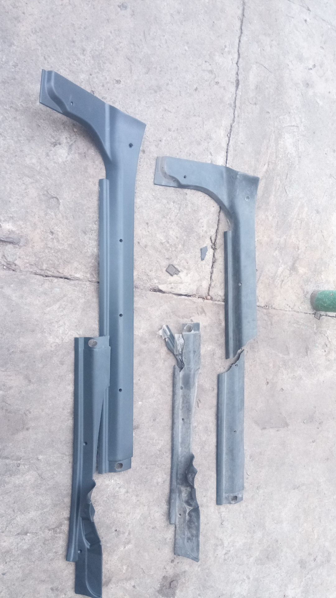

Коврики новые, новые пластковые порожки в салон, им как раз ротация к ремонту водительского ремня безопасности, и новые пластиковые облицовки на стойки лобового окна, мои какие то погнулись и правая с большой трещиной.

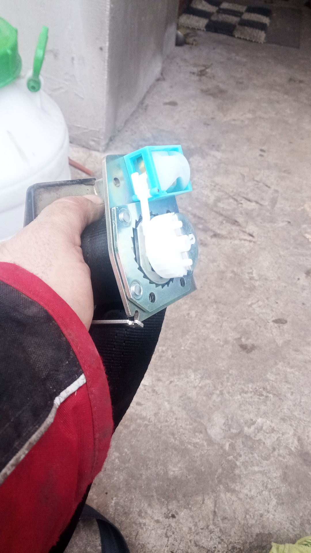

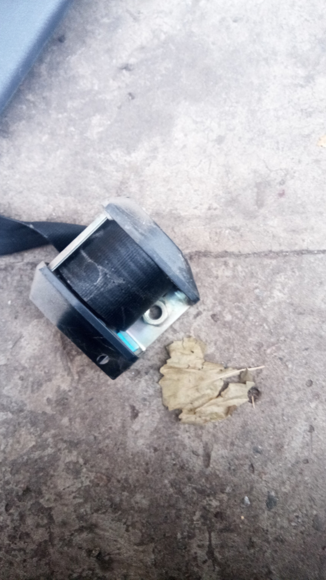

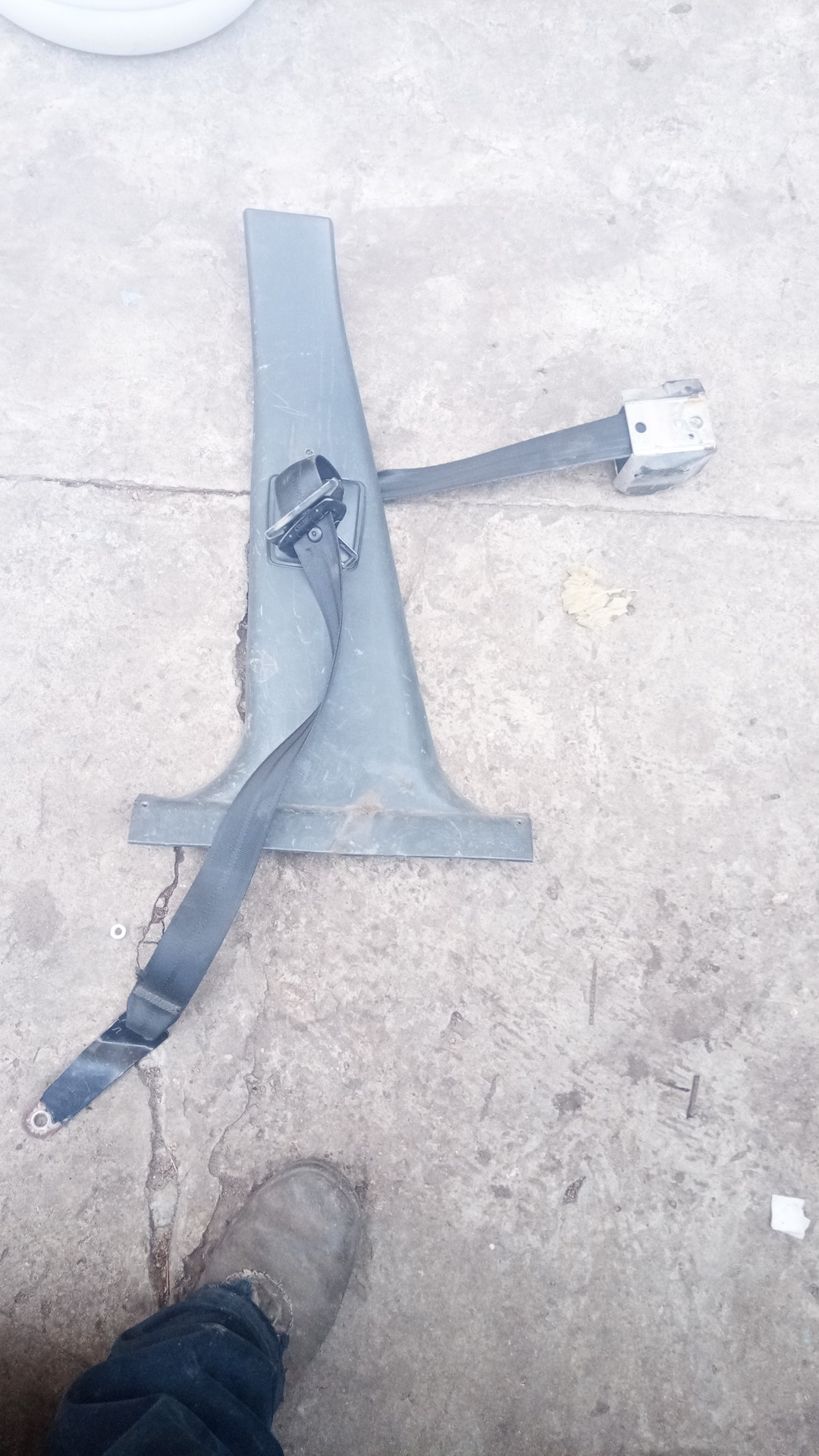

Раскручивать боковую обшиву и снимать, чтобы вытащить катушку ремня это уже не волшебство. В общем последний год, мой водитель жалуется, что все пассажиры могут пристегнуться, а он нет. Ремень не вытаскивается, клинит. Я его, себя любимого послушал и, и, насмотревшись массу примеров ремонта катушки и механизма стопора, произвел такие магические действия. Снять обшиву и катушку делов то. А вот разбирать катушку хоть и не сложно, но не удобно и надо знать где сам механизм стопора, а не пружины сматывания. Разберете, пружину, пеняйте на себя, я предупреждал. Механизм стопора под толстой крышкой.

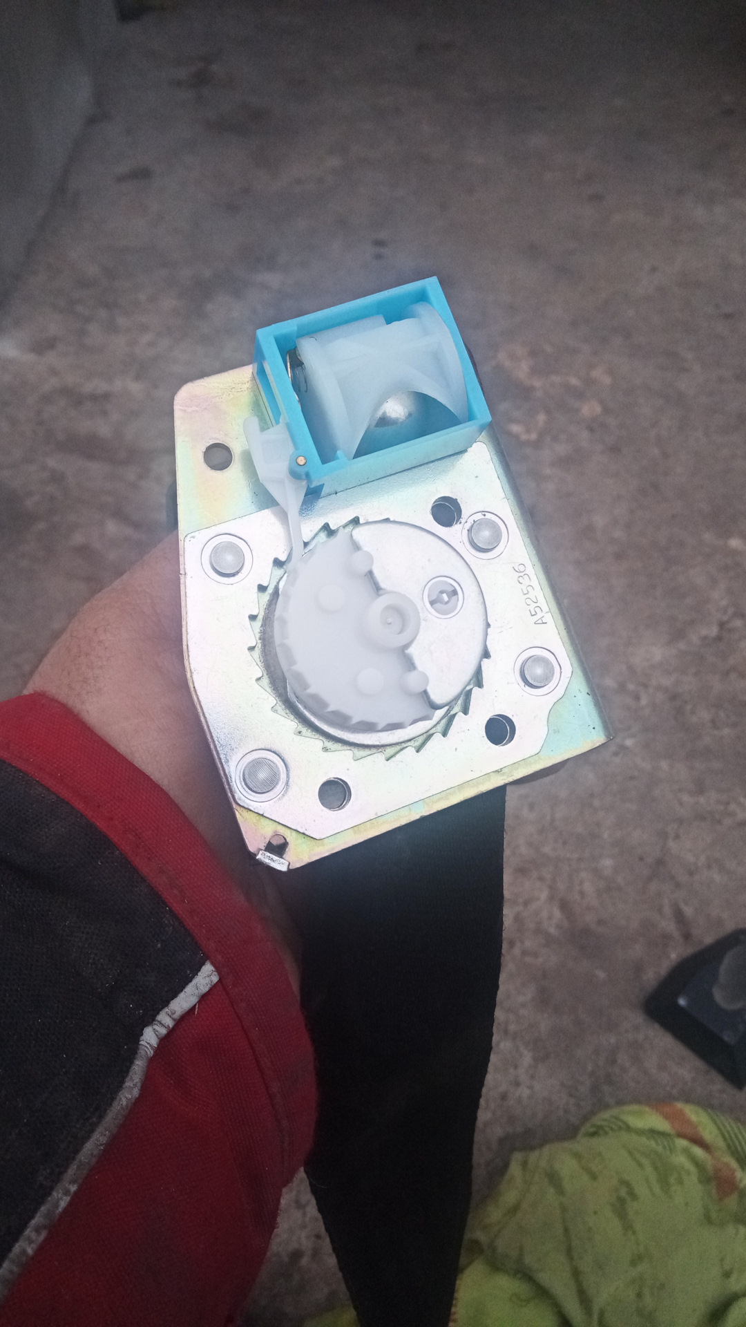

4 пистона вытолкнуть шилом из нутри и крышка открывается легко. 1 колдовство, снимаем механизм пластикового стопора, качелька с шариком, и прочистить его, немножко силикона для смазки.
2 снимаем шестеренку и смазать смазкой зубчатые пластины катушки потом потягать за ремень туда, сюда, повторяю, ремень!, чтобы смазка проникла равномерно. Собираем, смотрим, чудо чудное. А на крышке написано ду нот ремовед. Наверное, не влезай, убъет.
Чувствую подвох, но деньги при мне остались и катушка работает четко, при резком рывке клинит, при обычном вытягивании нет и сматывает ровно. Вот и магия.
При сборке меняю порожки, и с пассажирской стороны за одно, предварительно все пропылесосив.
