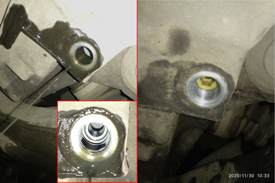

Теперь шестигранником выкручиваем сам стакан, который служит для контроля уровня масла (выставления уровня)
Теперь масло польется сильно
МОЙ ЗАПАТЕНТОВАННЫЙ лайфхак по использованию стакана при сливе масла. Но Вам можно. Перевернув стакан, закручиваем на пару витков, получаем тонкую аккуратную струйку. Очень удобно, а то под конец слива масла оно начинает растекаться по низу коробки
Как перестало сливаться старое масло, закручиваем стакан до упора, без усилий, чуть поджав. И металлическую сливную пробку

Не глуша двигатель, напомню, АКПП в положении P, выкручиваем сливную пробку.
Стакан не трогаем, он у нас и выставляет нужный уровень.
Ждем когда струя масла станет совсем тоненькой, закручиваем пробку.
Если проворонили и даже капать перестало, то закручивайте пробку, добавляйте 0,5 литра в АКПП и повторяйте контроль заново.
Если не проворонили, то всё, готово.

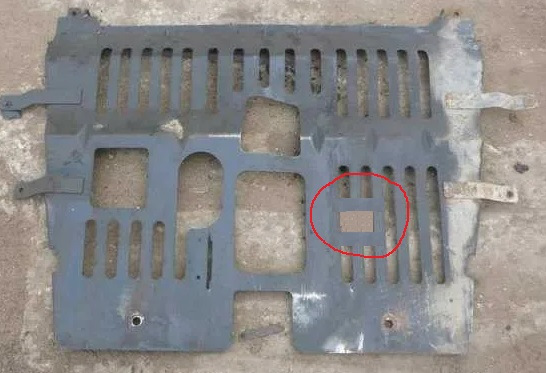

Мало ли что пишут ОД, но я раз в два года меняю масло в АКПП, и сразу при первом снятии защиты сделал такой же технологический доступ как у сливной пробки масла. Т.е. примерно отпилил кусочек защиты болгаркой, приварил поперек пластинки для жесткости и сейчас меня снятие защиты не беспокоит в случае необходимости просто поменять масла. (фото из интернета, просто показал как у меня сделано)
