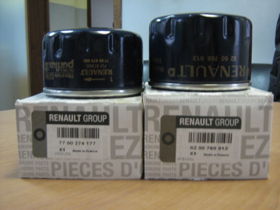

77 00 274 177 Фильтр масляный 193р.

масляный фильтр надо такой 8200768913 такой Fram PH5796 или такой Purflux LS 932
Чем лучше? Почему именно такие?
тем что 8200768913 идёт для F4R, а 77 00 274 177 для 1.6 К4M
