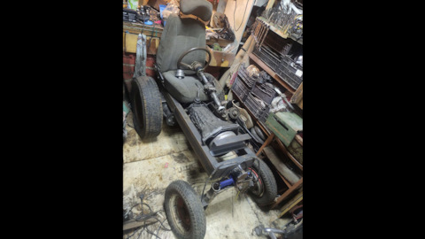

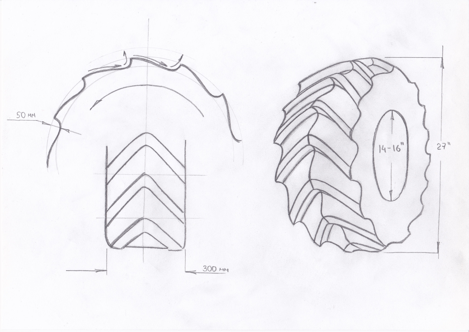

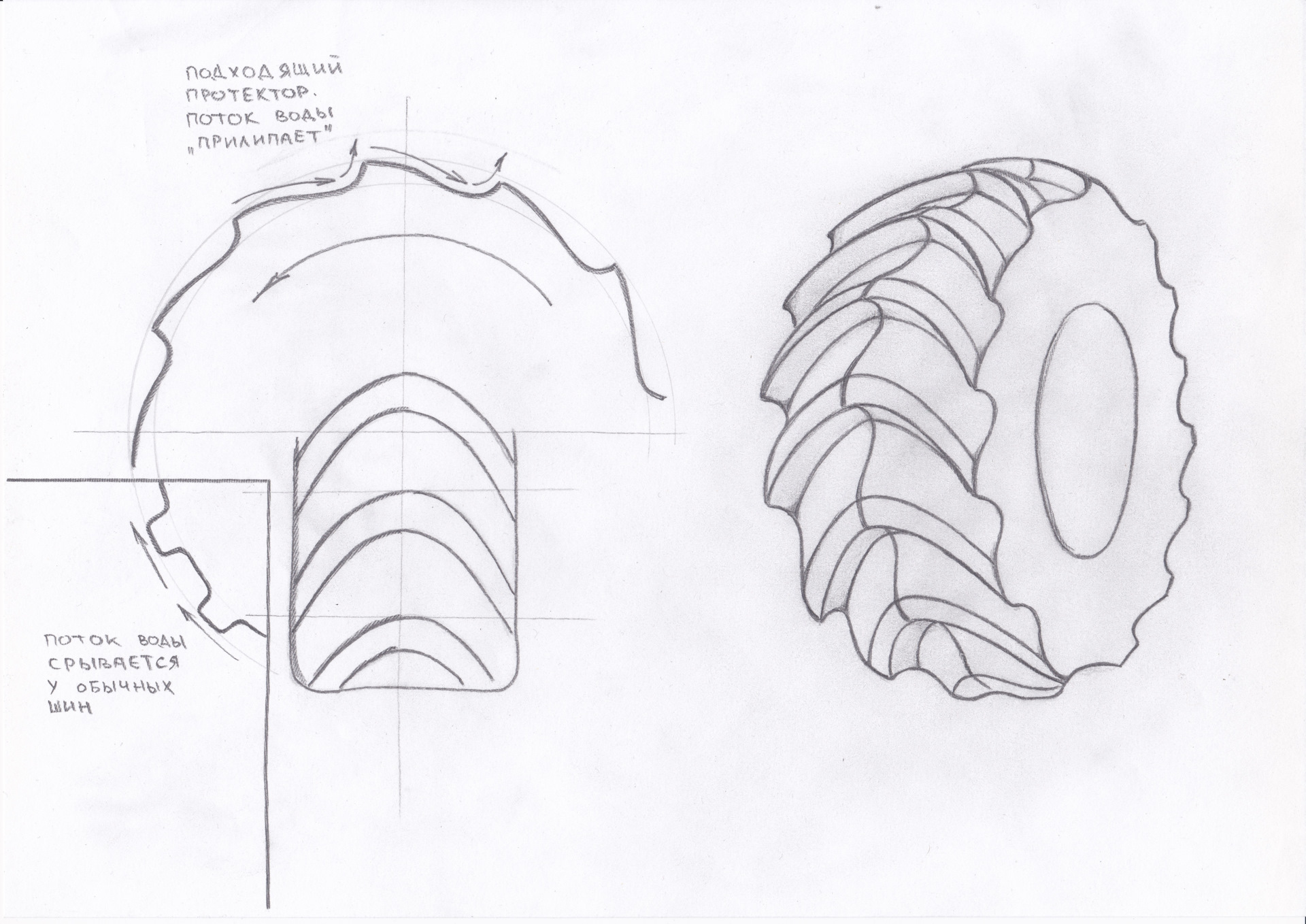

Запись о ключевой для проекта детали. Наш камень преткновения, элемент, чьи поиски сродни поиску единорога. Итак, о шинах.

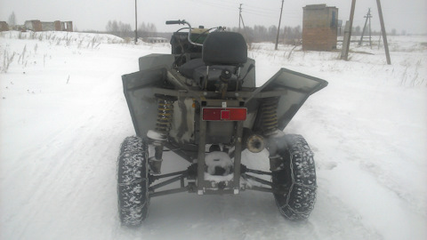

Покупая весной наш текущий комплект ATV шин ITP Cryptid 27x10-14, мы думали, что прокатит (ссылка на предыдущие шины). Не прокатило. Да, это было максимально эффективное решение из всего, что удалось найти в продаже, но физику не обманешь, их протектор не справился с задачей, с которой и не был создан справляться. Тут всё логично, к ITP претензий нет) Водный поток как бы срывается с грунтозацепов, а должен прилипать к контуру резины. То есть каждый следующий зуб должен, наезжая на новую порцию воды, отбрасывать её назад, тем самым создавая реактивную тягу. А раз так, то начинаются новые поиски. Совсем недавно мы узнали, что такое Formula Offroad, как выглядят так называемые Sand tires и Paddle tires, и какое отношение ко всему этому имеет Исландия. Вопрос можно было бы считать с натяжкой решённым и покупать то, что есть, если бы наша машина ездила только по воде. Но ощущения от эксплуатации таких шин на твёрдых покрытиях представить не сложно…
В головах уже тогда, в начале постройки, складывалась картинка, какими должны быть идеальные для нас шины. Описать словами у меня вряд ли удастся, поэтому вот вам карандашные рисунки. В сухих цифрах шина выглядит так:
внешняя высота 27"
посадочный диаметр 14-16"
ширина 300 мм
высота грунтозацепов 50 мм
обязательно пневматическая
конструкция, слойность, индексы скорости и нагрузки не принципиальны
И тут главный вопрос, где же их взять? В продаже таких я не встречал. Видятся несколько вариантов:
— найти подходящие шины и вырезать из них;
— изготовить каким-то образом грунтозацепы и наварить их на подходящее легковое колесо (какова технология?);
— изготовить по индивидуальному заказу на производстве (существует ли такая услуга?).
Обращаюсь к коллективному разуму) Теперь нас почти пять сотен, у каждого есть свои знания и опыт. Поделитесь своими мыслями по этому вопросу. Какие варианты не названы? Есть ли существующие готовые шины? Есть ли подходящие, которые можно пустить "под нож"? А может есть заводы, которые картинку могут сделать шиной? Задача сложная и интересная.

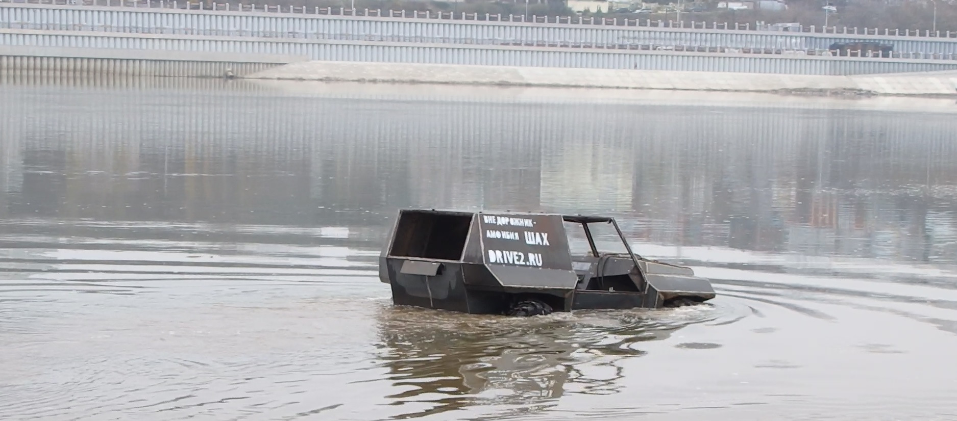

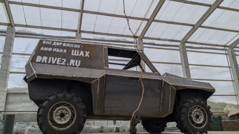

Интересная задумка машины, но сразу бросаются в глаза две вещи: материал кузова толстая сталь и колесный движитель по воде. Для амфибии нужно бороться за каждый лишний килограмм, а тут такой странный выбор материала, большой вес и еще ржавеет. По движителю почему не рассмотрите водомет? Его можно внутри кузова спрятать, ничего торчать и мешать не будет.
Мы мзначально поставили себе трудновыполнимые тех. задания. Машина должна быть крепкой, недорогой, а мы должны попытаться разогнать её на воде только за счёт колес, используя двигатель, который есть и не превращая конструкцию в катер) Звучит невероятно, я понимаю. Но мы попробуем)
Вы уже попробовали. У вас получился мини-брдм, только без водомета. У него плавучесть с экипажем на пределе, даже небольшая волна если накрывает, то вся конструкция моментально тонет.
Bagaul13
У меня дед моряком-подводником был, а потом всю гражданскую жизнь строил разные плавсредства, ну и литературы было у него уйма. Так целые книги только по форме и размеру винтов были, какие и для чего оптимальны. А вы колесами на глиссирование выйти хотите)))
Против нас тут только недостаток мощности и неподходящие колёса. Даже вес и форма кузова не так важны, когда машина по воде на водных лыжах пойдёт и сильно погружаться не будет)) Глубоко осядет, только если остановиться) Поэтому следующий этап — поиски резины
Нет, мощности у вас завались, как для такого суденышка. Вот форма кузова очень важна и движитель тоже. Колесами вы на воду не обопретесь никак, большой мощностью просто много пены взобьете, а толку не будет. Из прочитанных дедовых книжек смутно припоминаю, что наилучший вариант для глиссирования это обводы типа "морской нож" и винт с удлиненными закрученными лопастями. Это если говорить о каком-то КПД данного процесса, а не просто о создании брызг.
Здесь другая философия. Форма кузова важна, когда он в воде. У нас он будет над водой, пока машина движется. Не поленИтесь, найдите в интернете видео исландских гонок Formula offroad. Увидеть их заезды по воде лучше, чем прочитать о них) Стремимся к тому же
Посмотрел. Но это ведь никакого отношения к амфибиям не имеет и к плаванию вообще. С таким успехом и камень жабкой запустить плавать можно. Они на скорости проскакивают водную гладь, но это по сути неуправляемые снаряды, ну и главное — а если водная гладь будет не гладь? Оно же разобьется нафиг.
У них — да, только по прямой. А мы планируем лыжами-рессорами рулить при этом. А когда машина остановится, она сядет до ватерлинии и продолжит путь как обычная амфибия)
Это лютую дичь вы задумали. Допустим вы сможете так выскочить на воду. Должна быть идеальная гладь, широкие колеса и скорость больше 100 км/ч. Даже допускаю, что вам удастся немного порулить, хотя на рулежке будут такие потери, что скорость сразу упадет. Но в тот момент когда упадет скорость — машина не сядет. Она ебнется со всей дури)))

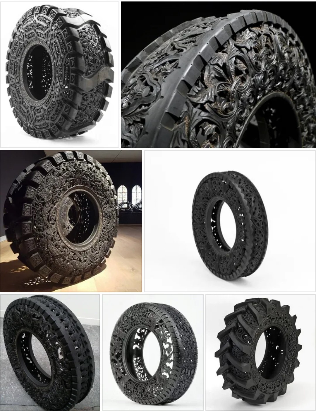

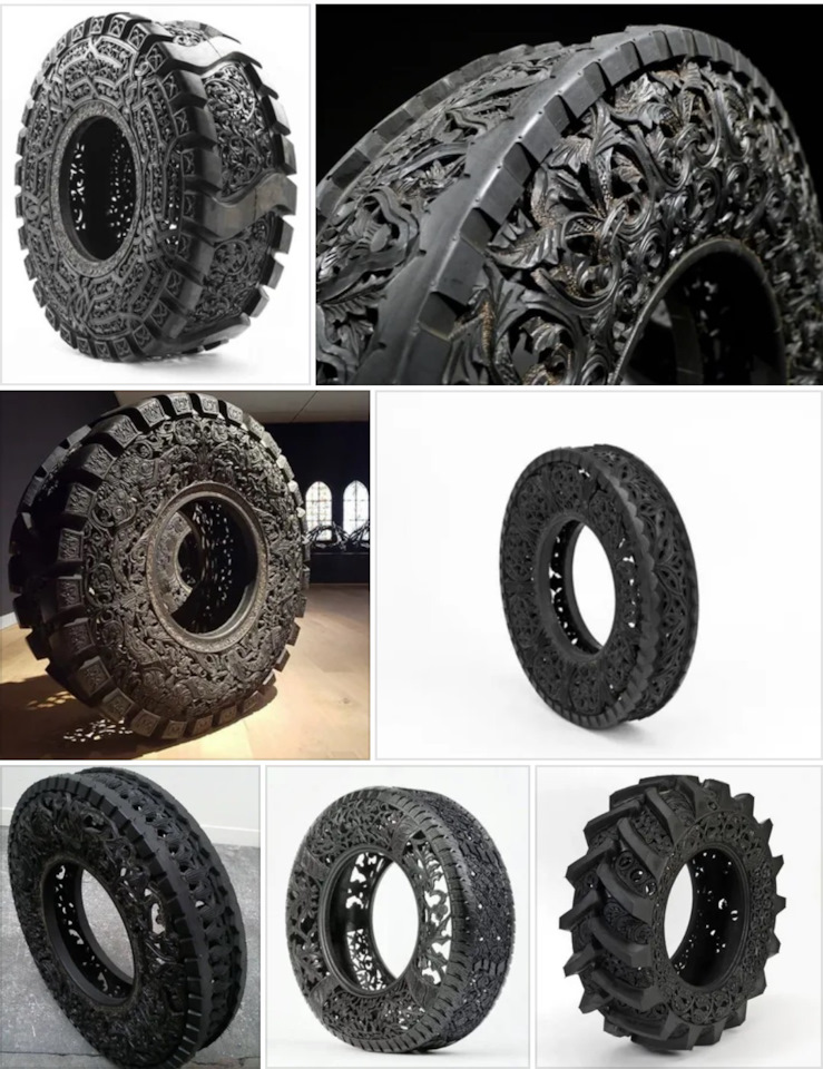

В природе существуют такие шины, может вам сгодятся. Это сельхоз шины, на плуги всякие и культиваторы идут буржуйские. У них 16" посадочный.
О! Судя по рисунку, из них можно нарезать что-то подходящее! Буду искать необходимый размер. Спасибо большое!)
Пожалуйста. Только они денех стоят дохренищу, может бэушки найдете где-то. У нас на работе в агрохолдинге на такой резине плуги грегори бессон и говновозки итальянские были. Вспомнил о них почитав ваши требования.
Те же sand tires с исландских болидов тоже довольно дорогие и у нас их не найти, только из-за границы привозить. Те, что вы показываете — потребуют доработки, но есть шанс найти их поближе к дому
В вашем варианте протектора, с задним ходом будет совсем плохо.
Как вариант, нарезать из тракторной ёлки, подходящего размера.

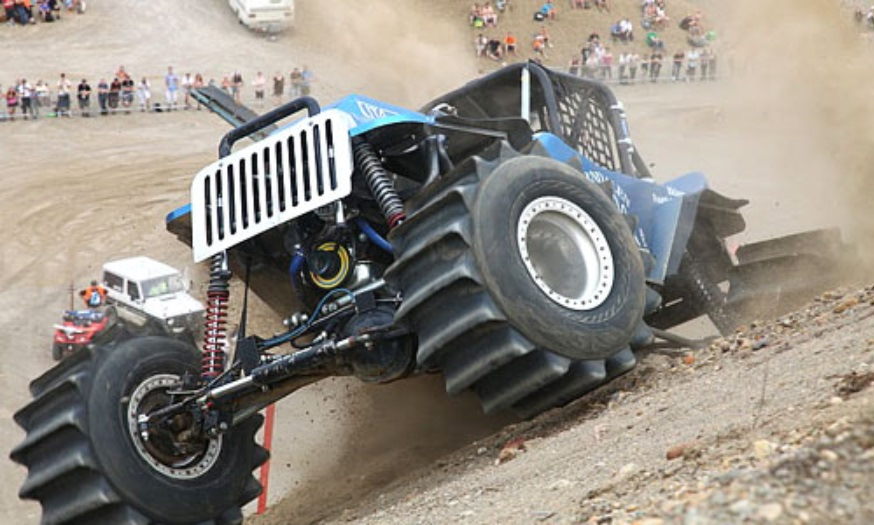

Что бы выйти "на глиссер", в тех машинах, что на фото, не только протектор специфический, но и малая масса и моторы, "дури необычайной".
Что бы ваш миниброневичок поднять над водой, пожалуй, ещё и выдвижные подводные крылья нужны, что расходится с ТЗ. ;)

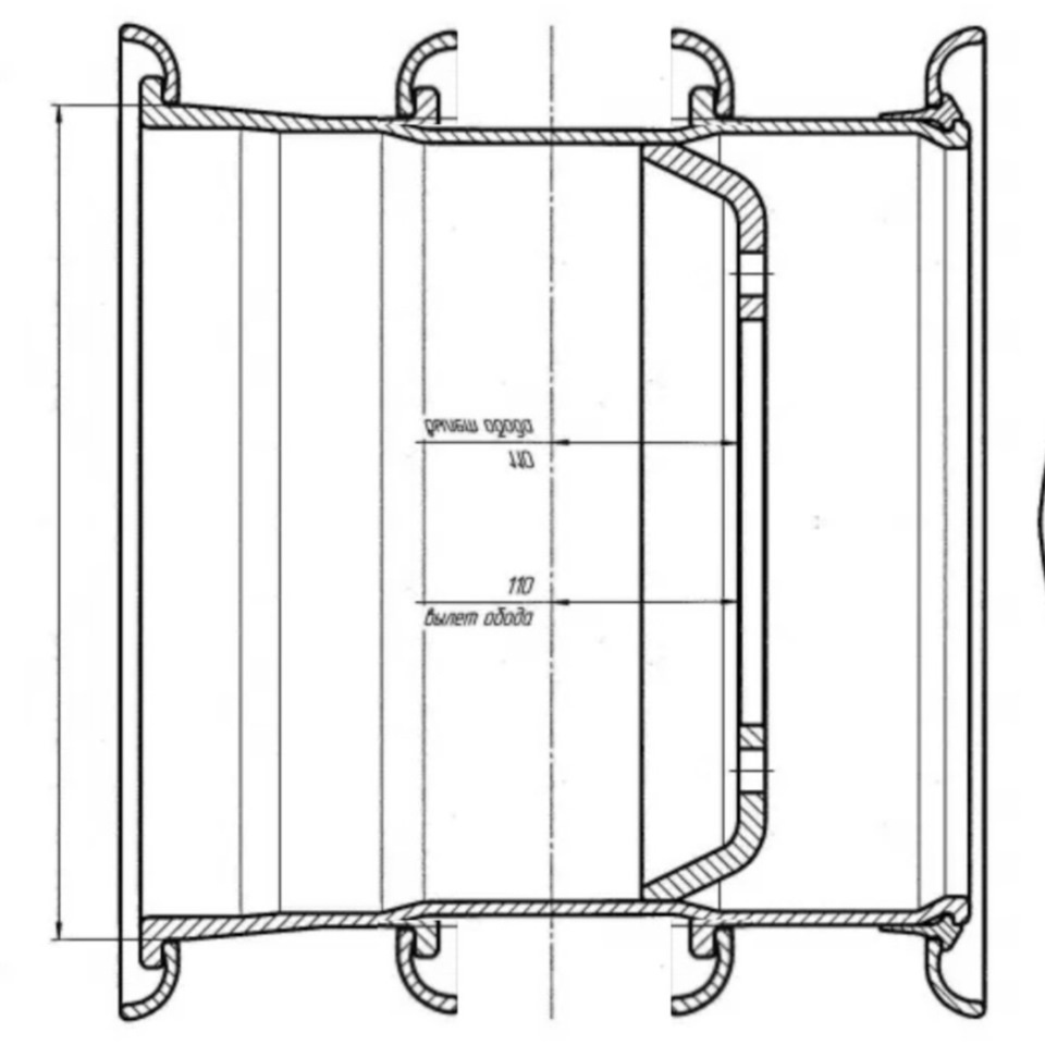

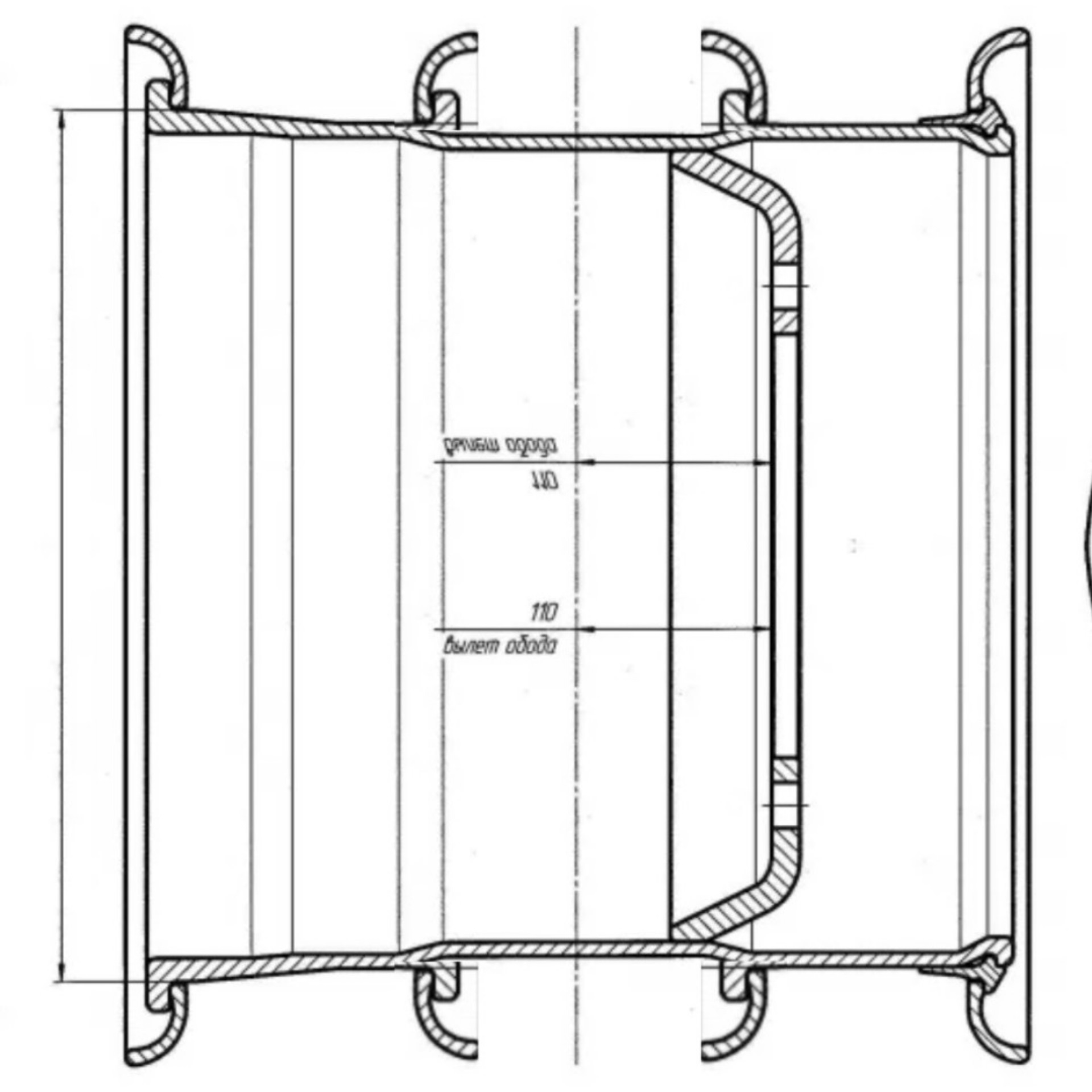

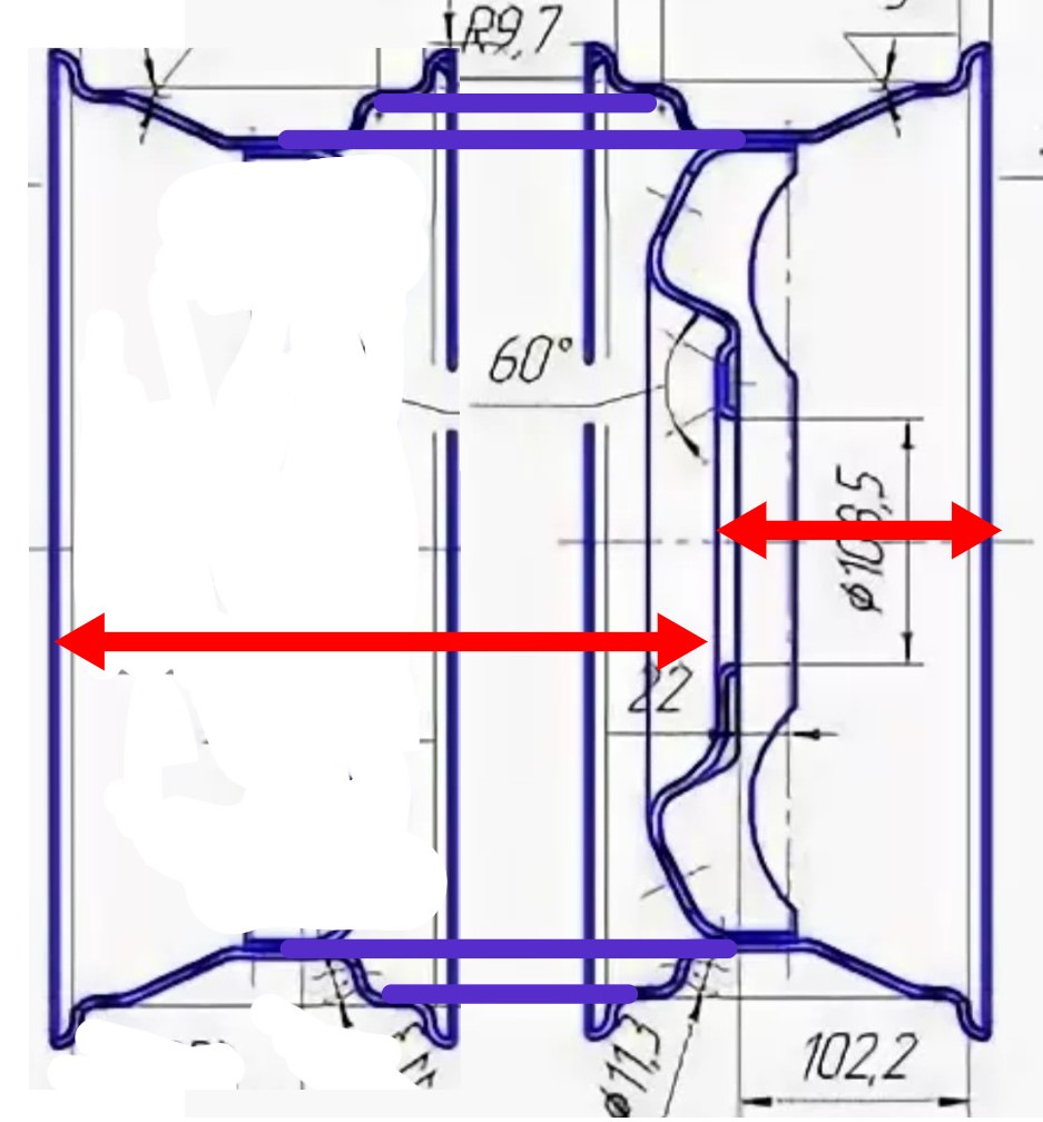

Свои диски сварить. Точнее переделать готовые.
Т.е. диск один, к бортика четыре.
Между ними гребные лопасти.
Что-то типа этого:
Ух ты, а это от чего диск?
От "Фотошопа". ;)
Точнее, от программы "Полиш" на Андроид. :)
Взял "из Гугла" картинку и бортики приделал.
Как делают "разварки" дисков для широкой резины, я думаю, вы в курсе.
Ну и пару бортиков приварить вам, сварившим весь автомобиль, будет несложно.
А можно просто взять два узких (например, вазовских) диска, вырезать у одного центральную часть (вертикальную, которой к ступице прикручивают) и, через проставку, сварить между собой на кондукторе, что бы не очень кривые были.
С какой стороны приваривать, смотрите сами, что бы вылет диска нужный получить.
Возможно, лучше будет диск перевернуть наружной стороной внутрь.
Насчёт "разварок" в курсе. В текущем варианте тоже "расширенные" штампы стоят. Спасибо, взял на заметку)

Можно и нарезать из толстой сельхозрезины (или от строительной техники).

Примерно так можно из двух дисков сварить:

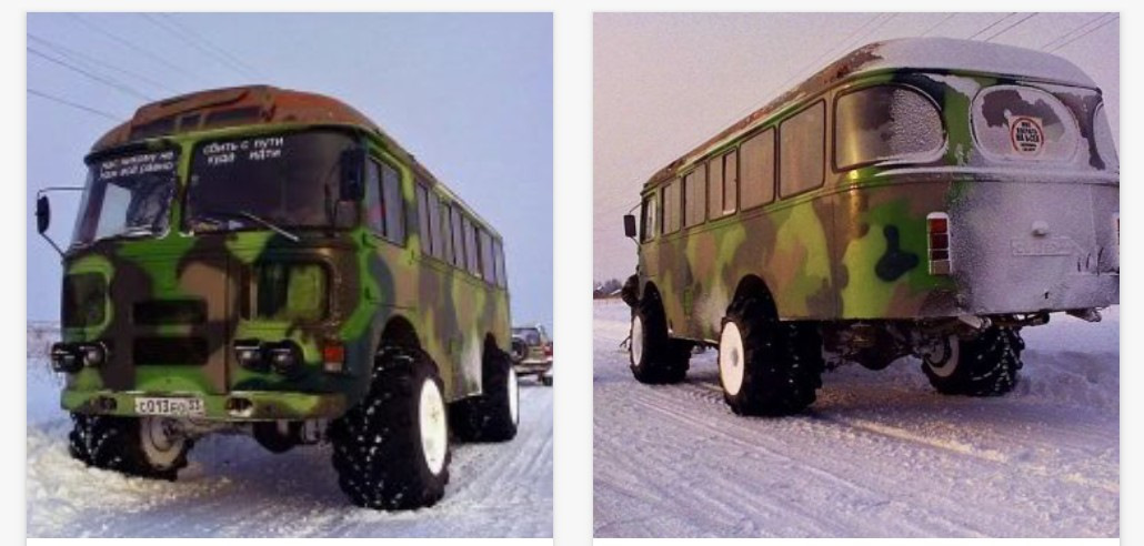

Эх. Вон чего народ делает:
Стоимость заводских вездеходов на шинах низкого давления полностью исключает возможность их покупки. Вот люди и придумывают своё. Но на фото не амфибия
Это да, не амфибия. Просто нравится мне этот старый автобус в таком варианте.
Эстетически. ;)

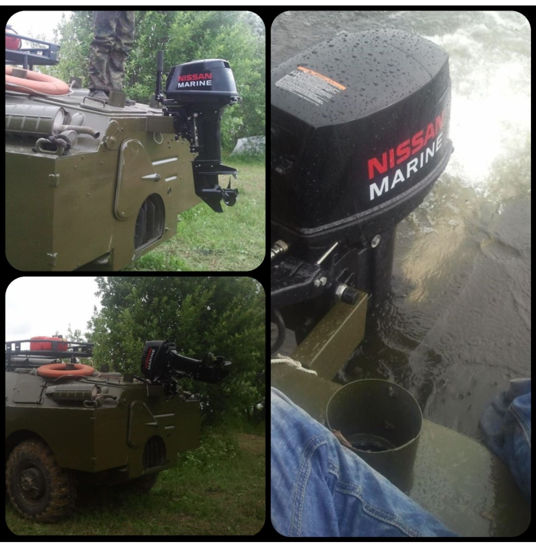

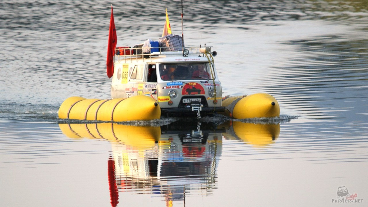

Сзади подвесной мотор.
Да, такой вариант известен.
Довольно много подобных "катамаранов" было.
Но, по сути, это уже не амфибия, а "пристяжной плот" к машине.
Можно применять и как дополнение к "классической" амфибии.
Для улучшения "мореходных качеств".
Ну и подвесной мотор, конечно же, используют.
Хотя не так уж и сложно, "подключится" к трансмиссии, например, отсоединив от РК кардан на задний мост и прикрутив кардан от винта на "катамаране".
Часто, как "запаску", вместо вёсел.
Даже так: 😉

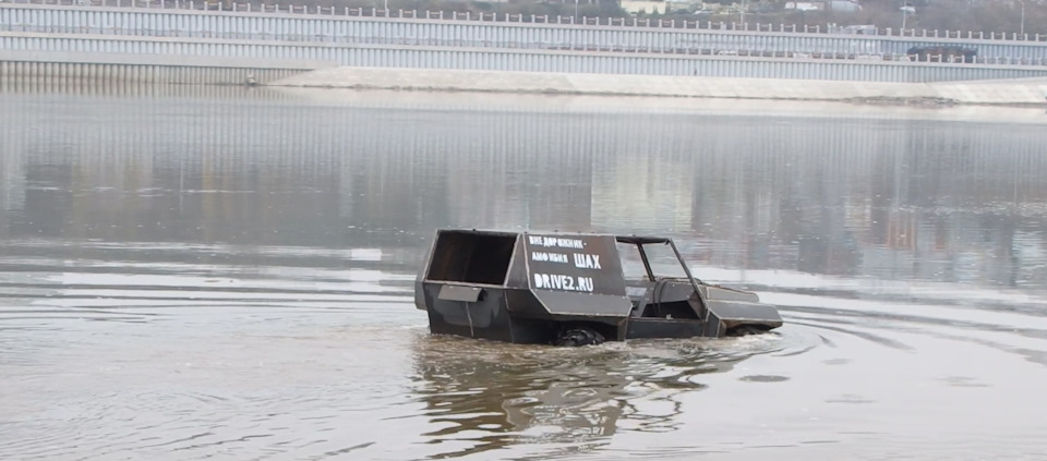

А где проходит ватрлиния? На сколько колеса погружены в воду?
Стоп-кадр из видео. Машина стоит на воде не касается дна. Если нам удастся выйти на глиссирование, то колёса будут погружены в воду примерно на 1/3

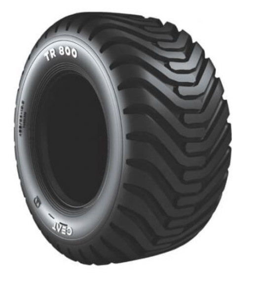

чтобы нормально плавать колеса нужны вот такие примерно) Ну либо не страдать херней и поставить 1 или 2 электрических лодочных мотора сзади — они 12 вольтовые, запитать можно от бортовой сети без всяких переделок)
Не удовлетворяет нашим техническим условиям)
