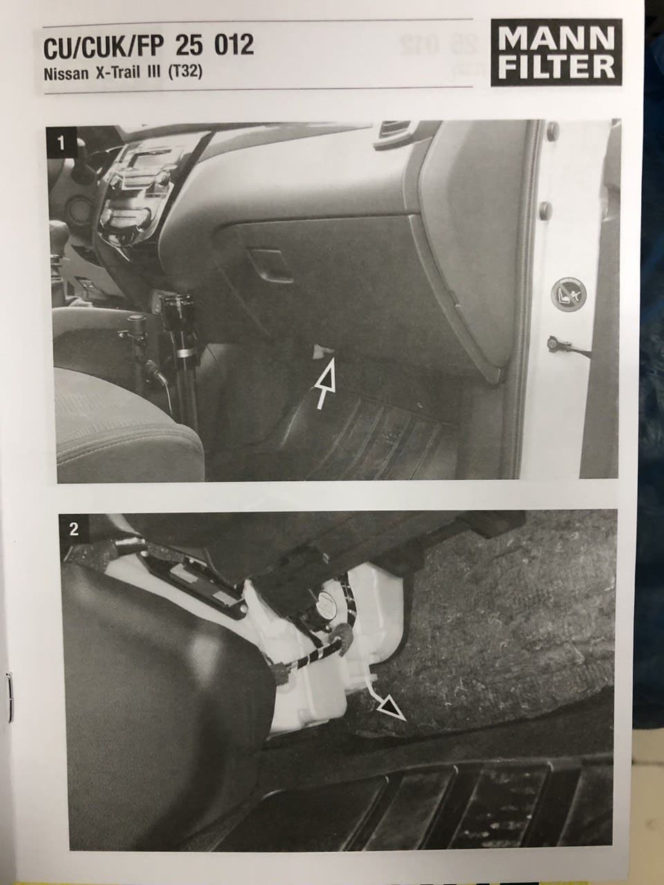

Инструмент для замены только один: головка TORX T20, лучше с гибким удлинителем.

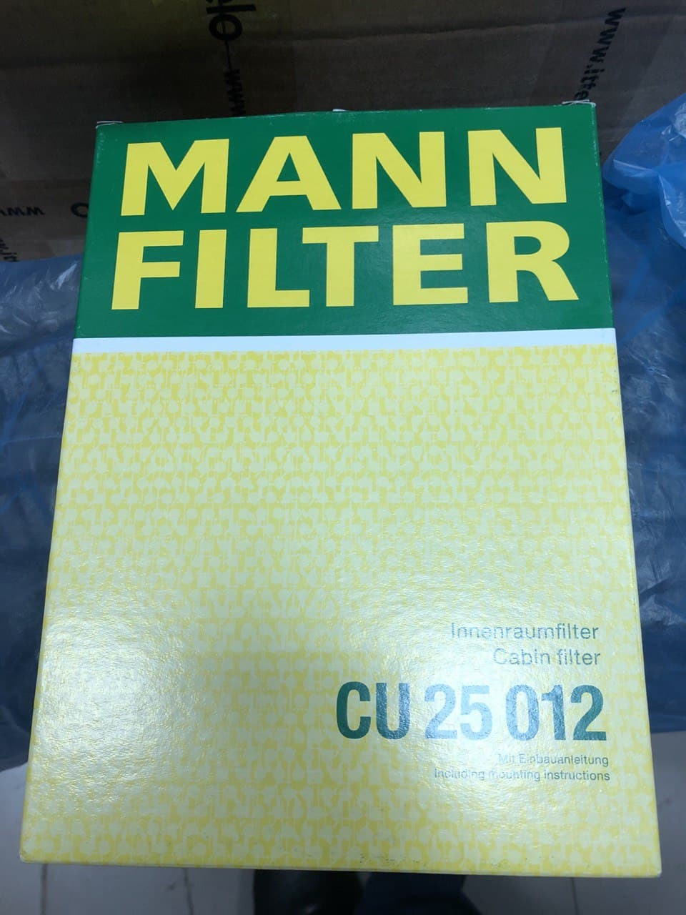

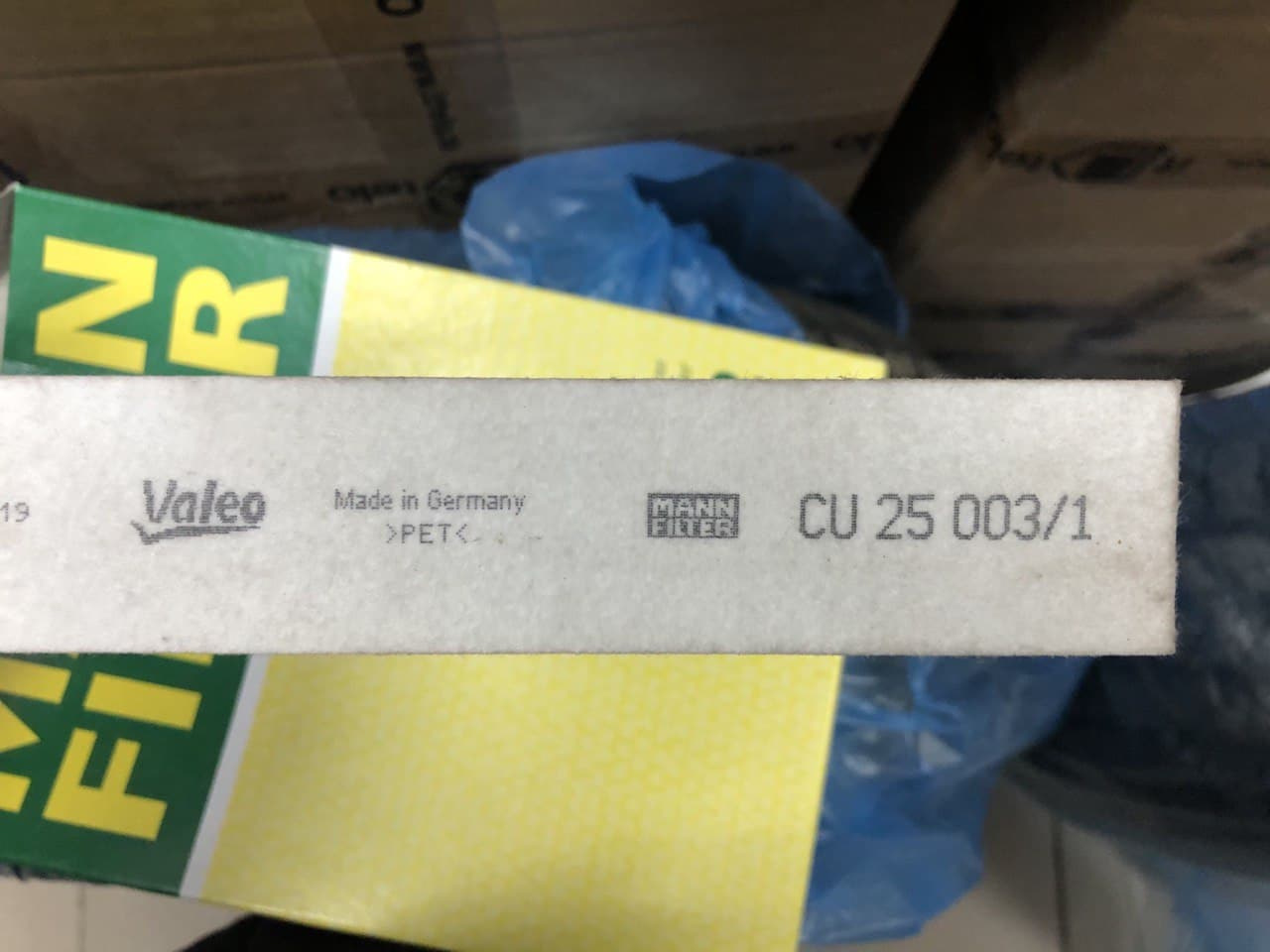

На замену взял фильтр MANN CU25012(горизонтальные ребра фильтрации). В коробке была подробная инструкция по замене, фото прилагаю.
С завода стоял тоже фильтр MANN CU25003/1 (вертикальные ребра фильтрации).
При установке гораздо удобнее ставить фильтр с горизонтальными ребрами фильтрации.

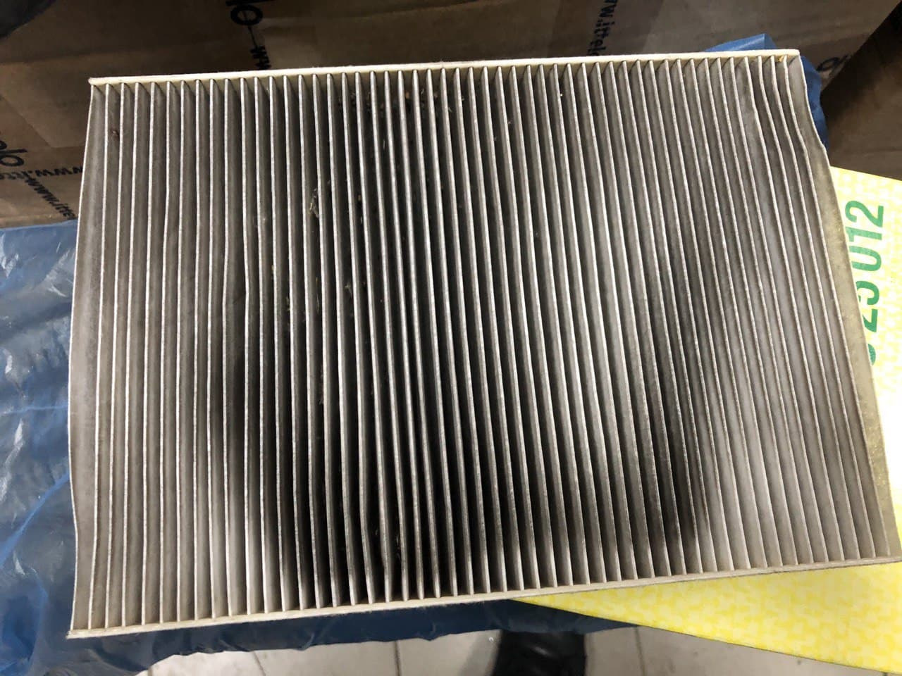

Заводской фильтр отлично отработал, по фото видно сколько грязи не попало в салон.
Единственный минус при замене, — нужен пылесос. при извлечении старого фильтра куча требухи с деревьев и пыли попадает на коврик.

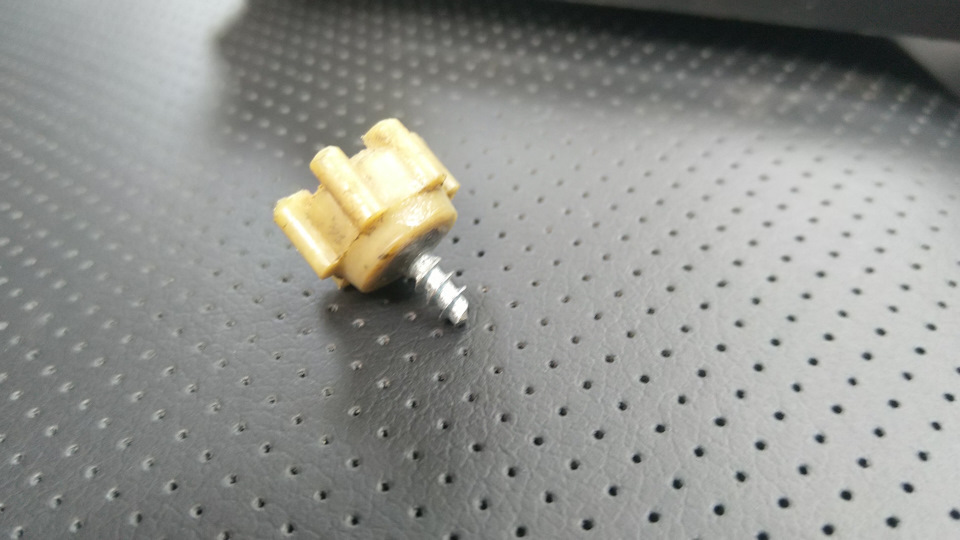

вот такой себе винтик сделай и крутить больше отвертками не надо ! да вот ещё -сам родной винт длинный -обрезать его наполовину ! :-)) и будет тебе счастье при замене ! :-) у меня этот винт уже 4 года ! :-))

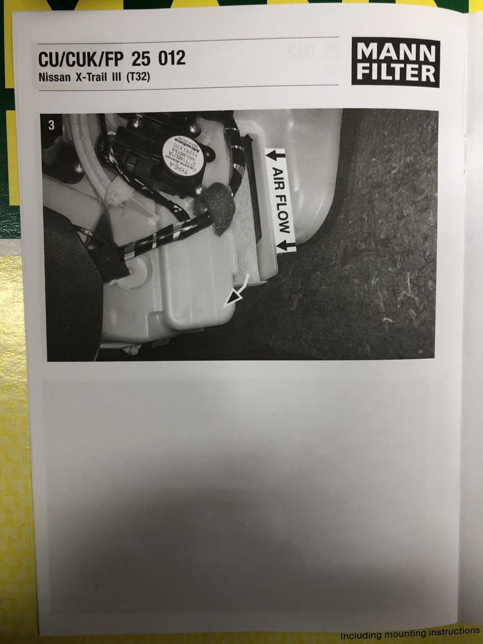

На днях купил такой же, надоело дилеру по 1000 р за замену платить. Подскажите, как его ставить? Длинной стороной по горизонтали или по вертикали?
По горизонтали. В коробке есть инструкция. Фото инструкции у меня в посте. Нужно открутить один винт головкой torx 20, отщелкнуть заглушку и достать старый фильтр (аккуратнее, в нем много мусора). После вставляете новый фильтр (стрелками подачи воздуха на себя, на фильтре нанесены направления и в инструкции тоже указано). И собираем в обратном порядке
