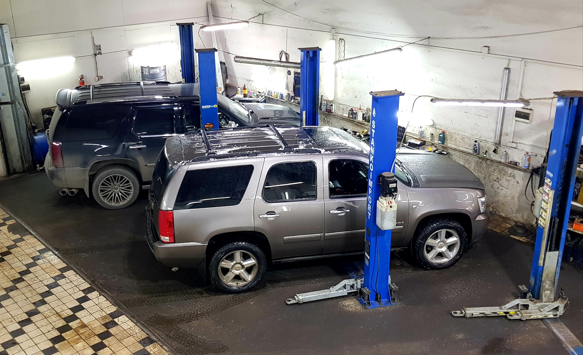

Вот и доехал я в Lucky на плановое ТО, но опять не без приключений.
Итак, по порядку.

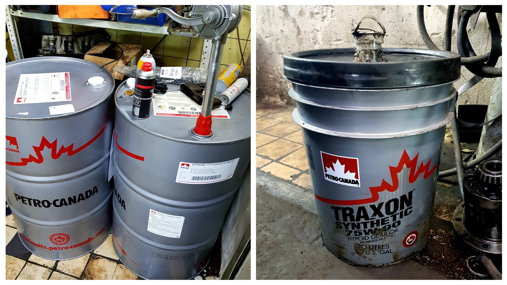

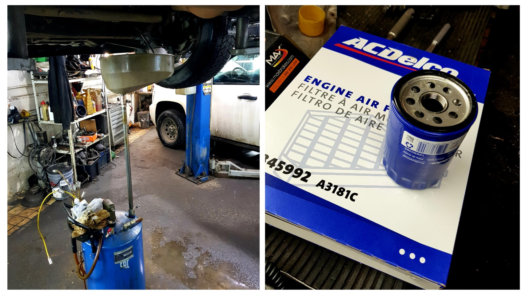

С заменой масел все как у всех, ничего сверхъестественного, запись больше для контроля.
Заменили масло в двигателе (Petro Canada 5w30) масляный и воздушный фильтра, масло в переднем редукторе (Petro Canada 75w90).

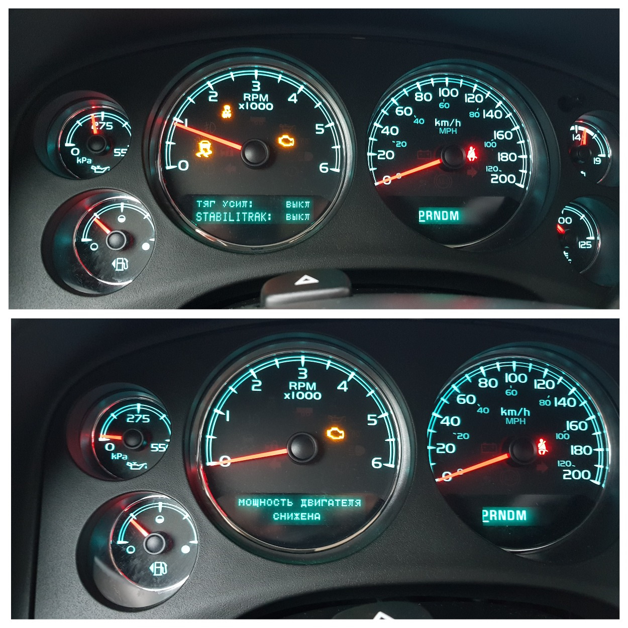

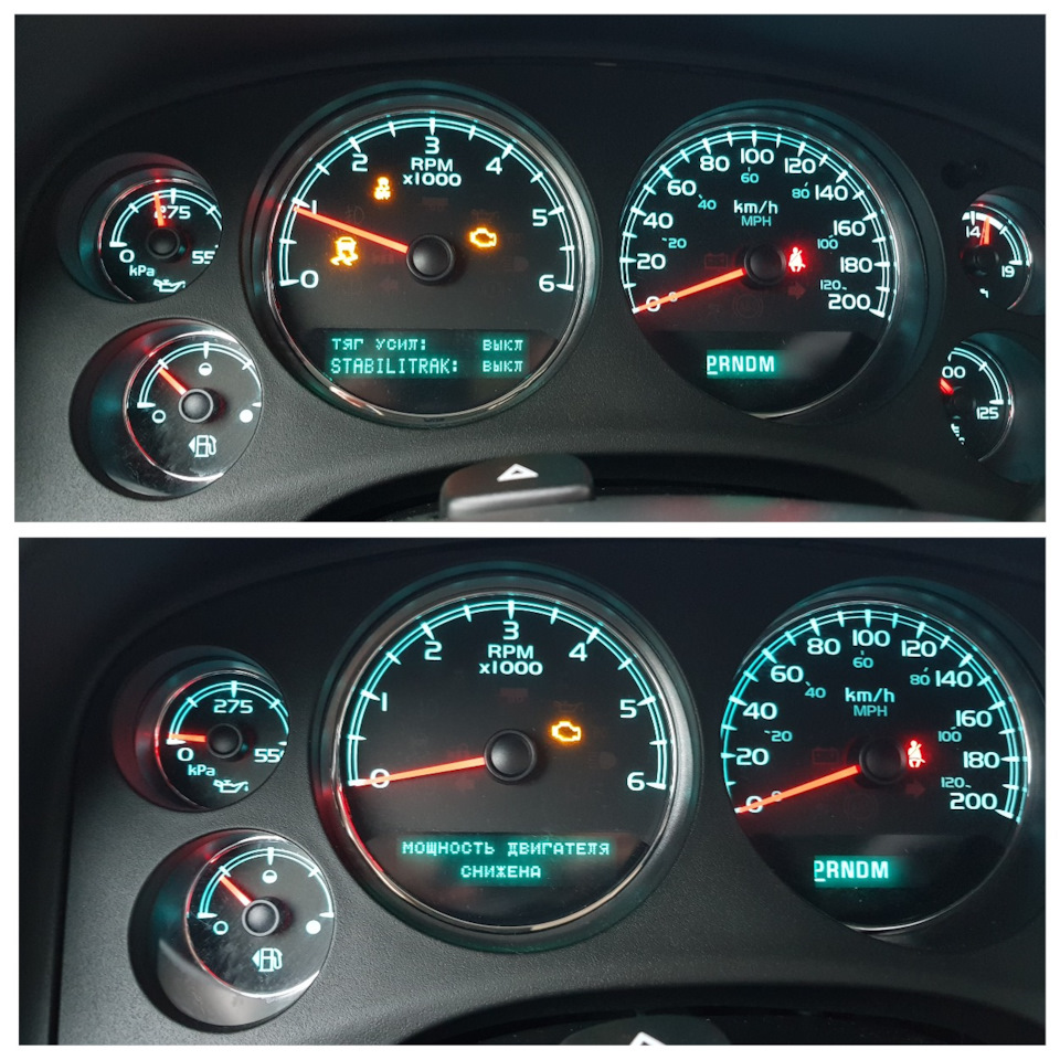

Выхожу как-то утром на улицу машину переставить. Завожу, все в порядке, ошибок нет, ровно работает. Обороты упали, переключаю на D, поехал. Припарковал машину, думаю дай посижу прогрею до рабочей температуры! Сижу минуту, две, коробка в режиме Parking и как не с того не с сего начали прыгать обороты до 2 тыс., на приборной панели выскочил Check engine и две иконки по ESP, все это сопровождалось очень не ровной работой двигателя и коробки! Заглушил. На дисплее появилось сообщение "Мощность двигателя снижена ".

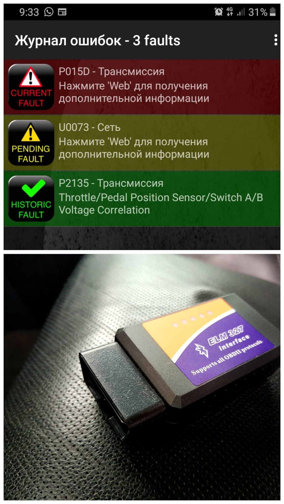

Решил опробовать недавно купленный на Ozone, ELM адаптер по совету Ромы Shershnew.
Подключил адаптер, запустил приложение Torque (скаченное с Play Маркета), обнаружились коды вышеуказанных ошибок.

ошибка Р2135 могла появиться например при резком перепаде температур на улице — глюк датчика положения дроссельной заслонки, а может и его скорая кончина…
U0073 скорее всего появилась с общим букетом Р2135 и P015D. Но на просторах интернета нашел вот такое пояснение появления U0073: Возникает из-за окисления контактов, или плохого соединения клемм с проводами can-шины. Говоря иначе, вышел из строя модуль отвечающий за связь между ЭБУ двигателя с коробкой, возможно из-за попадания влаги. Лечится путем обслуживания контактов разъема, который находится в наших машинах под водительской дверью.
Вообще начинаю замечать, что в кругах Таховодов появление Check engine на GMT900, довольно обыденное событие и когда для меня, появление чека на приборке это смерти подобно (поскольку на предыдущих своих автомобилях я этой ошибки не наблюдал), то обращаясь за консультацией к более опытным владельцам GMT900, слышу в ответ: Все нормально! Не парься! Знакомый букет ошибок и все в таком духе…)))
После услышанного и прочитанного успокоился, посмотрел на всякий случай на ZZAP.ru стоимость (5 000 руб.) датчика положения дроссельной заслонки номер 19259452, сбросил ошибки ELMкой и пошел домой. После сброса ошибок двигатель и коробка работали корректно и всю неделю которую я после откатал проблем не было.
По приезду в Lucky был подключен сканер. Диагностика ничего криминального не показала, за исключением странных показателей дросселя. К сожалению не сфотографировал дисплей с цифрами, но если я правильно понял, что-то произошло с адаптацией заслонки. Порекомендовали пока понаблюдать за поведением автомобиля и если эти ошибки появятся повторно, то необходимо будет поменять модуль (датчик) положения дроссельной заслонки.
