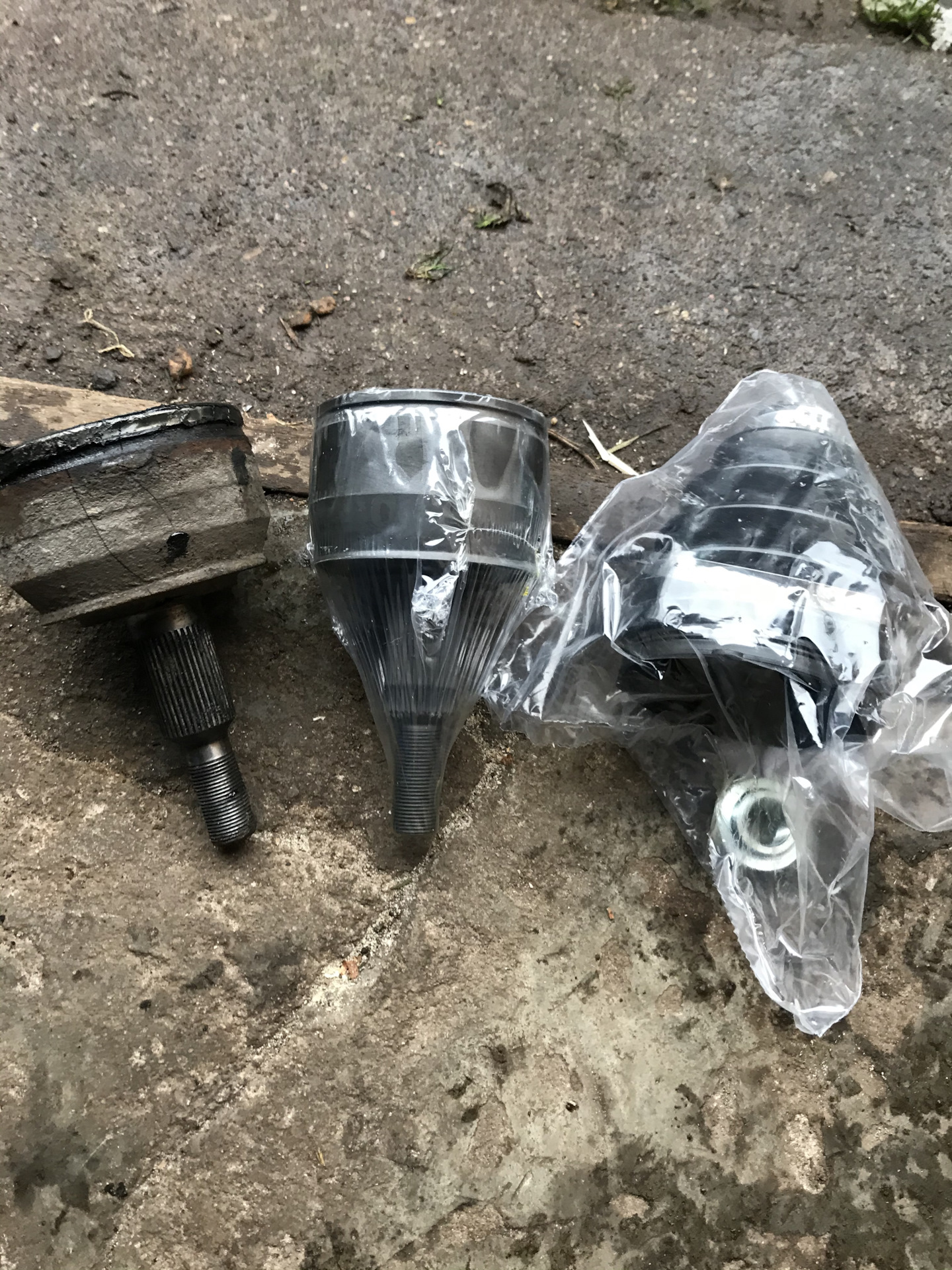

Был приобретён за 5800руб .

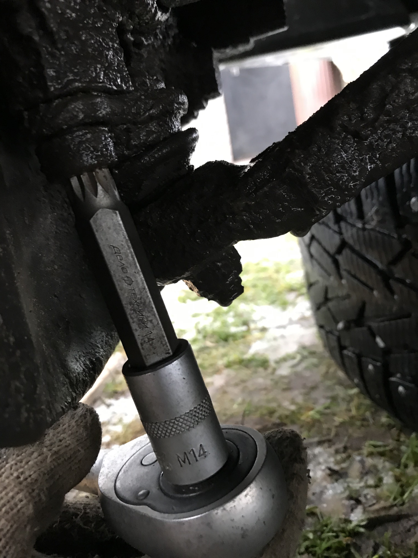

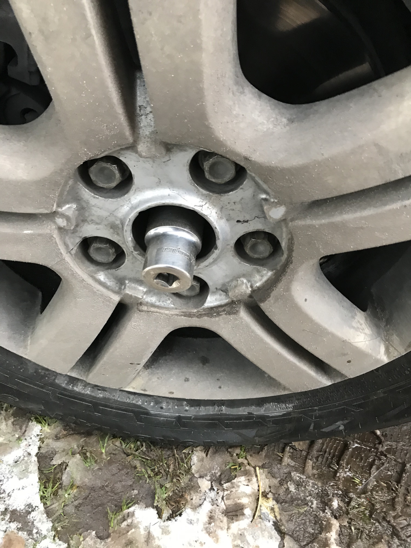

Ну и замена, пока машина на колёсах обязательно надо сорвать гайку шруса.

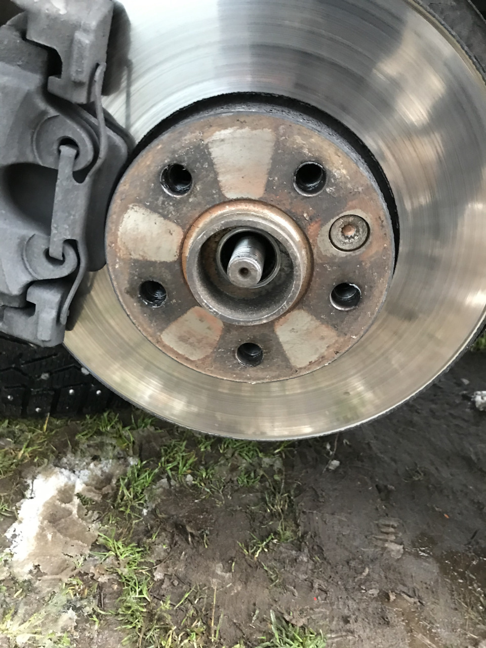

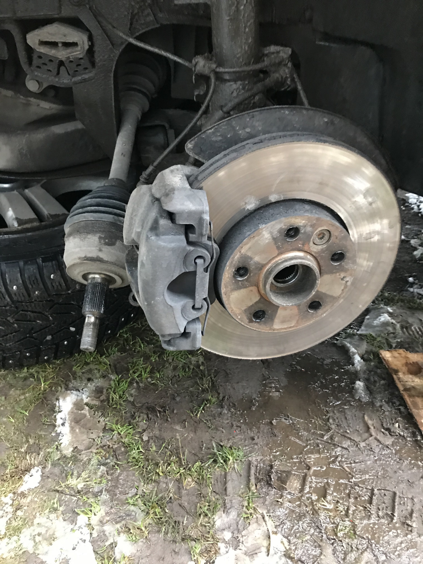

Далее на домкрате снимаем колесо и откручиваем гайку Шруса до конца

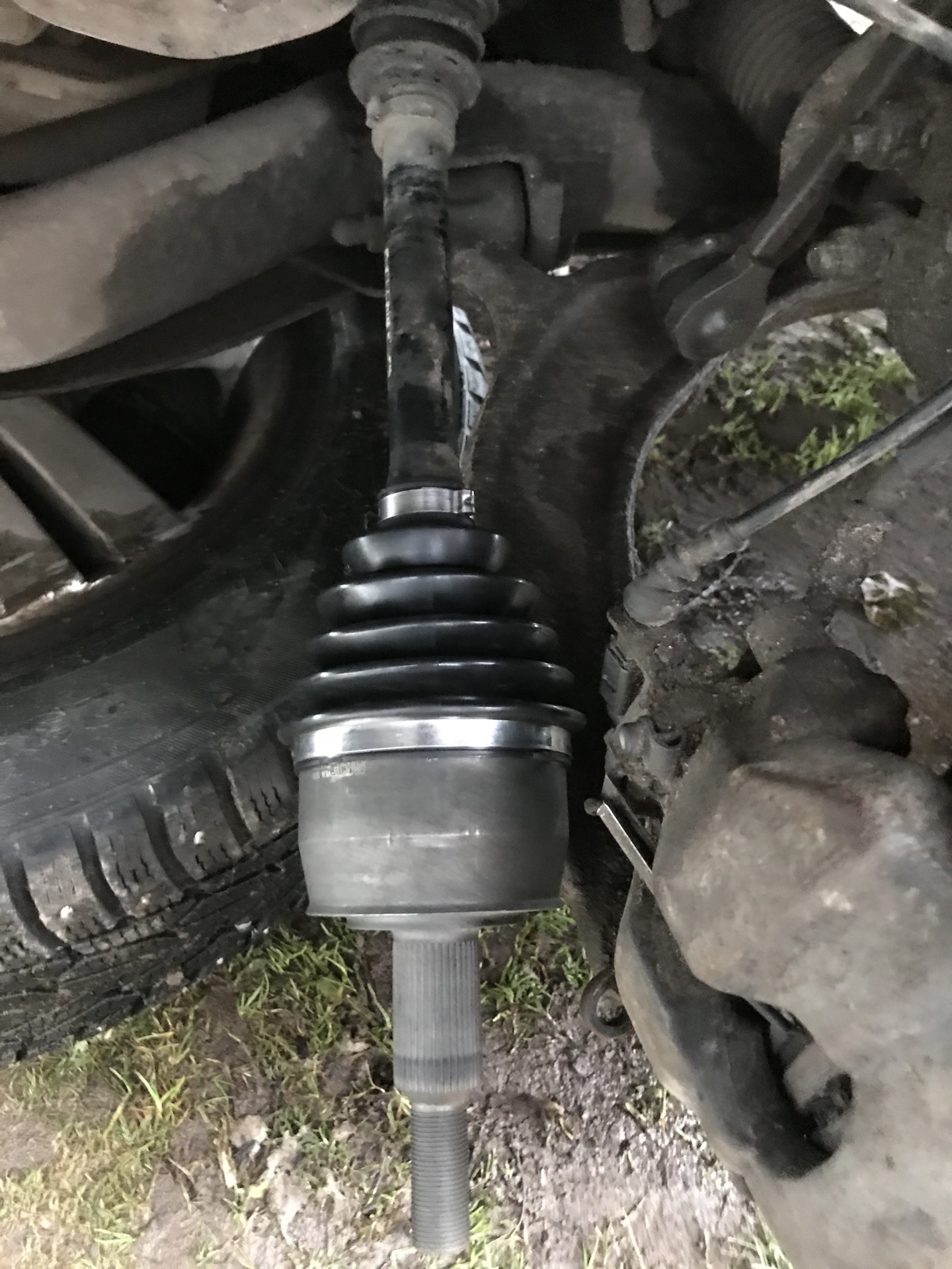

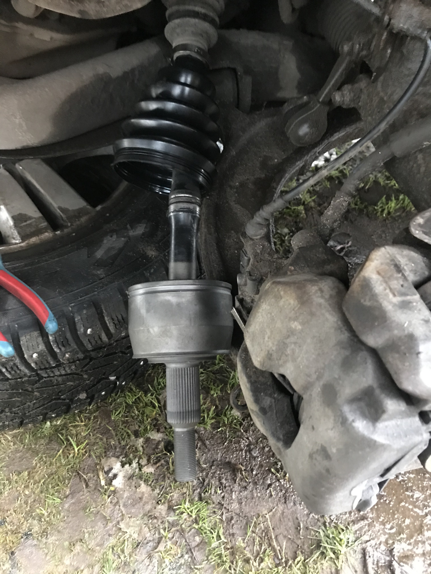

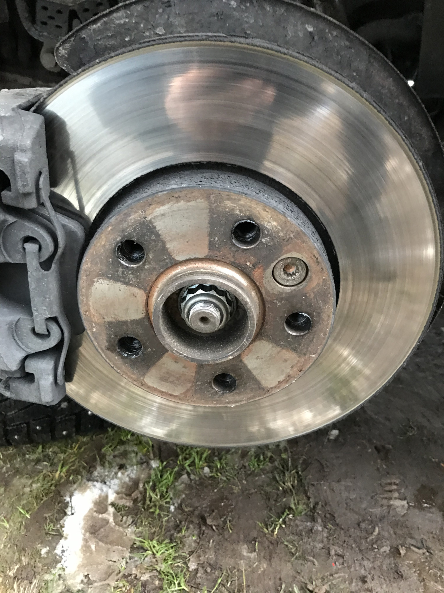

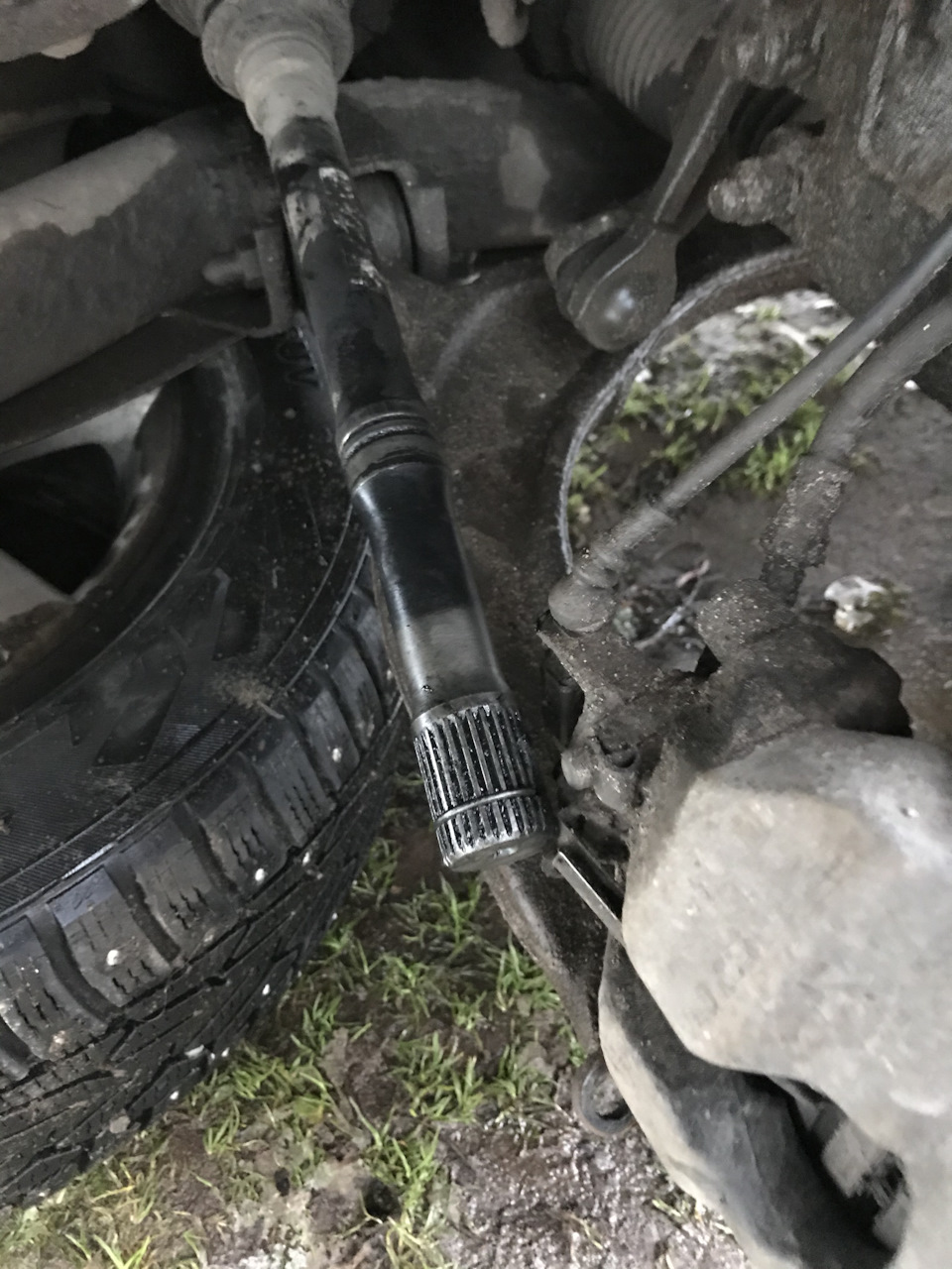

Затем откручиваем шаровую опору вынимаем шрус и отодвигаем в сторону чтоб не мешалась.

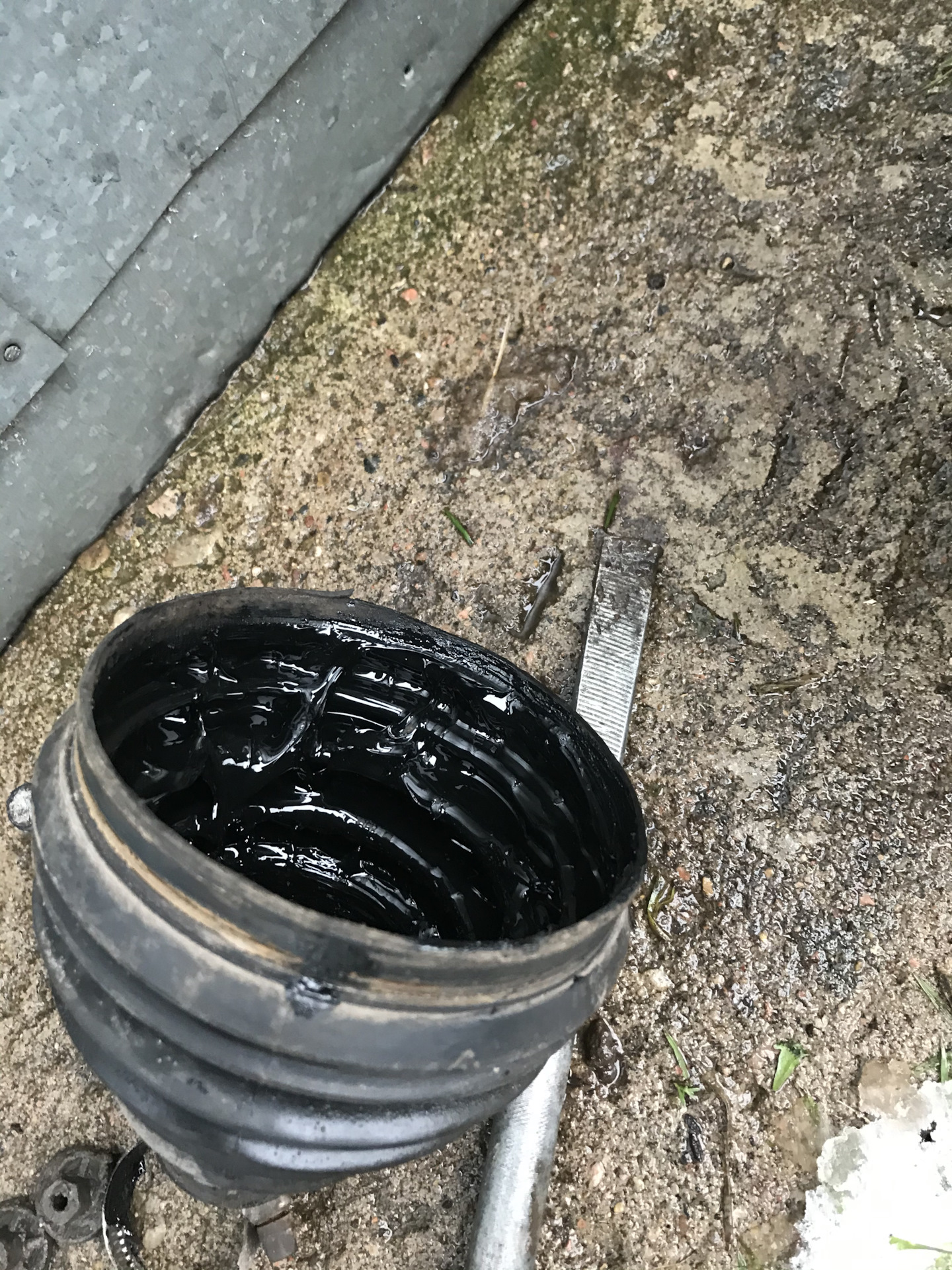

Далее снимаем хомуты отодвигаем пыльник или отрезаем и сбиваем старый шрус. Я сбивал молотком так как он пойдёт на помойку.

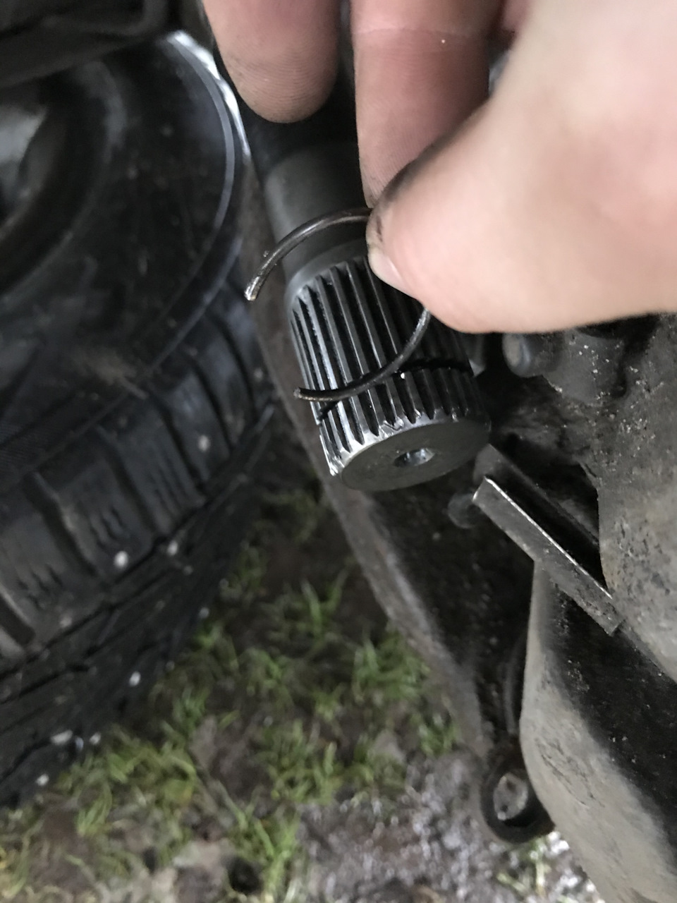

Затем меняем стопорное кольцо на новое

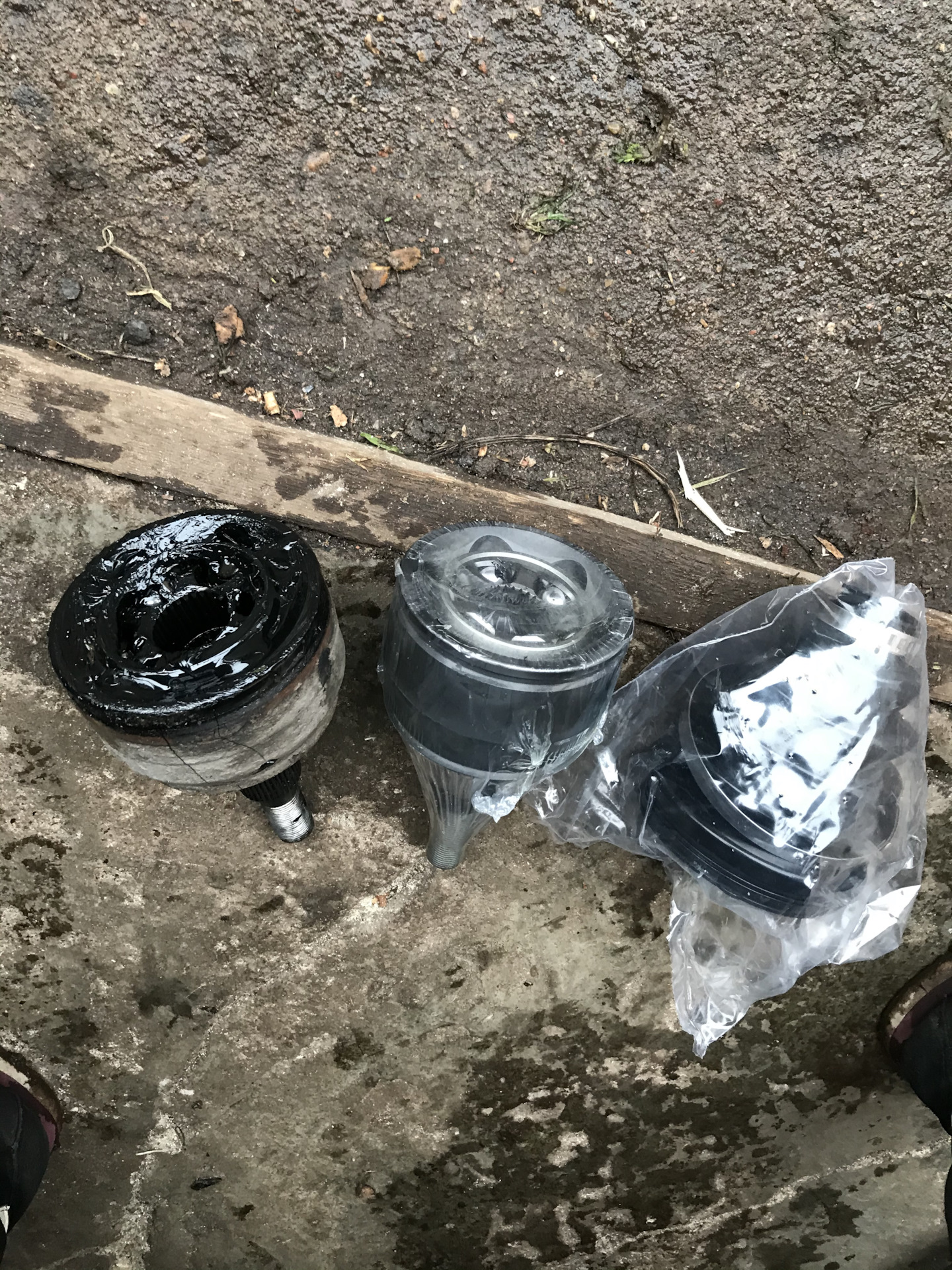

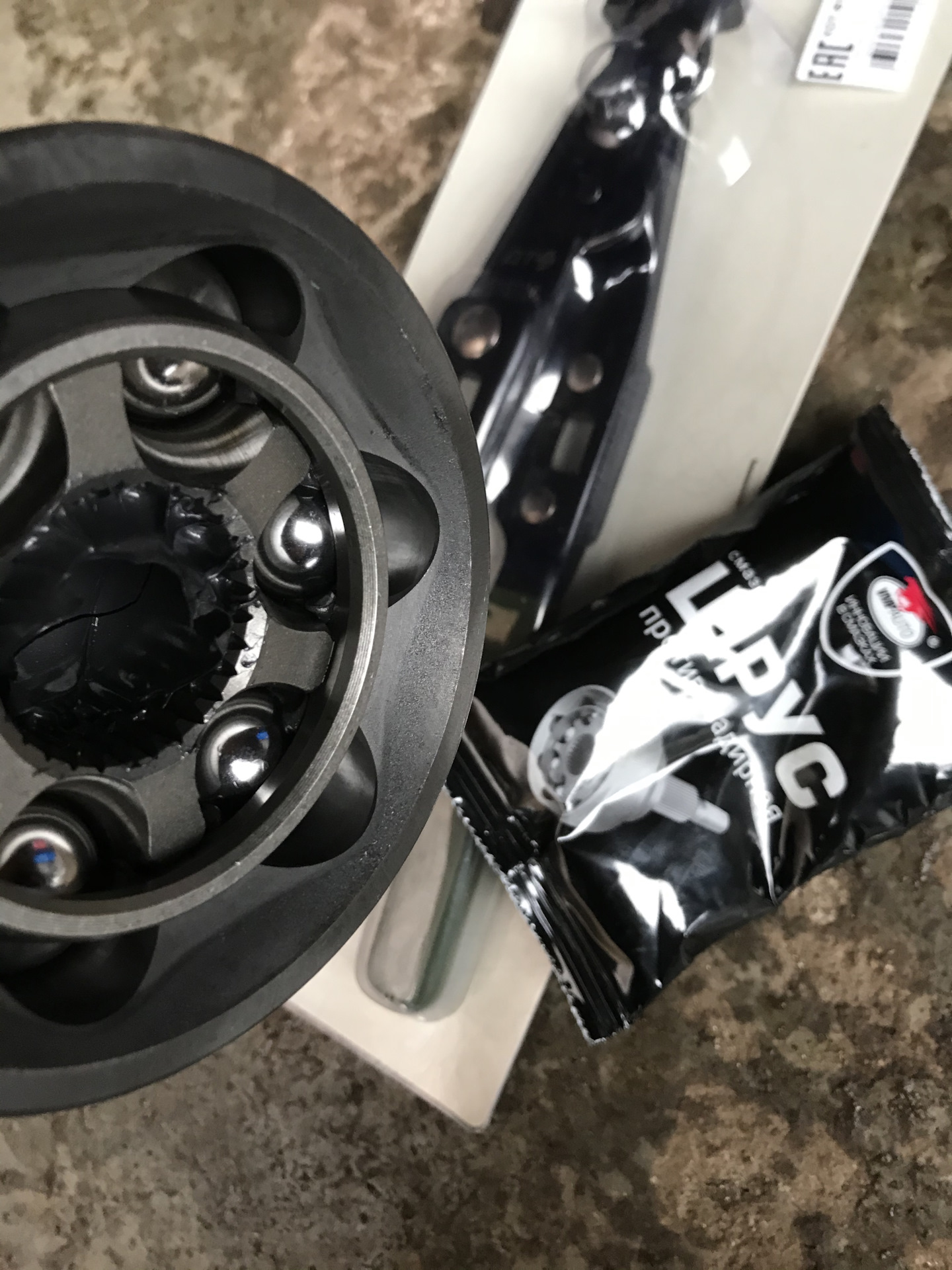

Новый шрус смазкой был набит только в Нутри поэтому взял ещё смазки для шрусов и специальные клещи для зажима хомутов.

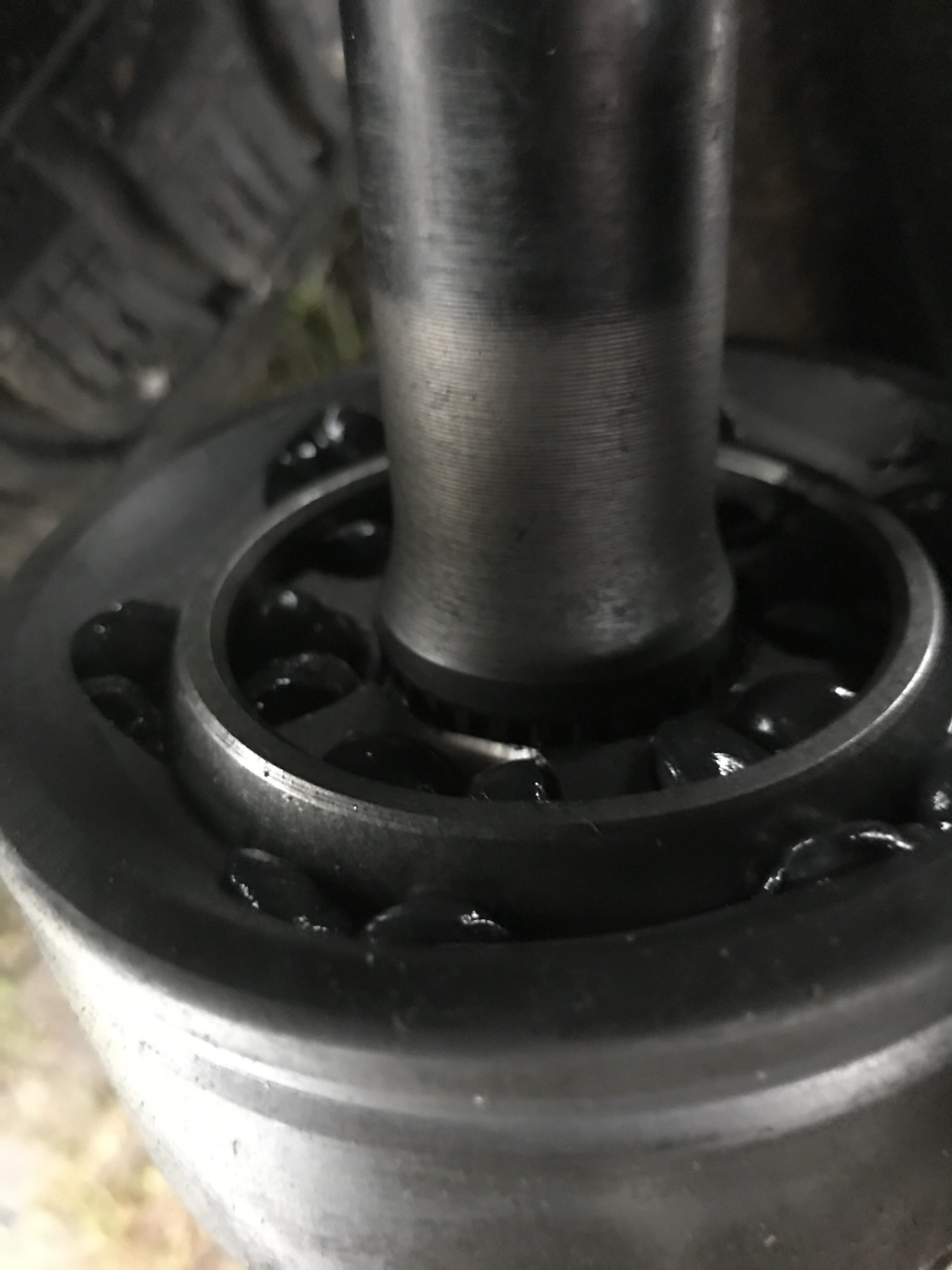

Теперь одеваем хомут маленький затем пыльник сам шрус набиваем пыльник смазкой надеваем на шруз затягиваем хомуты и собираем все в обратной последовательности.
Обязательно смотрим чтоб шрус встал до конца.
