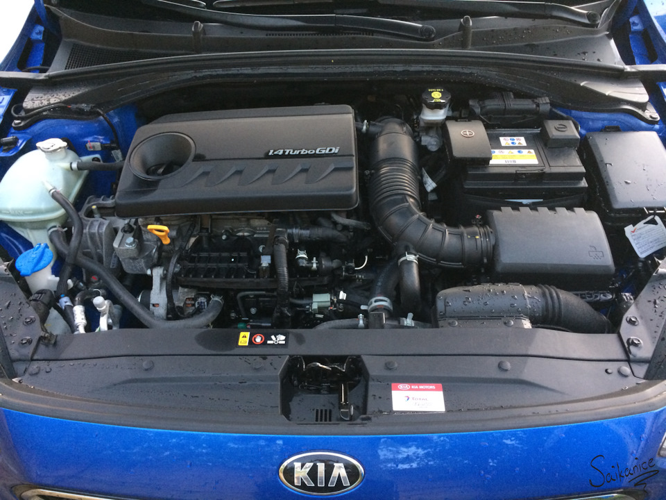

В этот раз моей задачей было смыть дорожную пыль и грязь, очистить пластик от грязевых подтёков, отмыть наружную часть корпуса воздушного фильтра от следов масла.
В остальном, моторный отсек был больше пыльный, чем грязный.
По понятным причинам, ради нескольких раз использования, парогенератор покупать я не стал.
Чистить на сухую при помощи автомобильной химии из баллончика, тоже в данном случае не подходящий способ. Такой метод больше подходит для локальной очистки каких-либо точечных загрязнений или подтёков.
Поэтому, чтобы освежить моторный отсек в «домашних» условиях выбираем первый вариант мойки, при помощи воды и чистящих средств для мойки двигателя.

С учётом того, что CEED ещё можно считать новой машиной, а моторный отсек по большей степени пыльный, а не грязный, я решил использовать именно бесщелочной состав. Не смотря на наличие уже ранее купленного щелочного концентрата. Было интересно, как справится эта жидкость.

Порядок действий, которому я придерживаюсь:
1. Дайте двигателю остынуть;
2. Если загрязнения очень сильные, закройте капот и обратитесь на профессиональную автомойку, а то хуже сделаете;
3. Нанесите чистящее средство, согласно инструкции производителя. В данном случае с «GRASS Engine Cleaner», нужно было распылять с близкого расстояния;
4. Подождать несколько минуть. Главное не дать высохнуть химии. (По инструкции ждём 1-2 минуты);
5. Если есть места с явно обильными загрязнениями — их можно потереть губкой или щеточкой. Аккуратней с пластиком и глянцевыми поверхностями — можно расцарапать;
6. Смыть водой. Напор не нужен. Достаточно садового шланга. Поливаем сверху, не нужно долбить струей под декоративную крышку и т.д. Если используется щелочной состав, смывать нужно обильно;
7. Обязательно проверить отсутствие воды под декоративной крышкой ДВС, во избежание залить катушки! Если что-то попало сразу же собрать хорошо впитывающей ветошью;
8. Продуть (слабый напор или пылесос в режиме на выдув, при наличии возможности);
9. Сохнем минут 30 естественным путём. Крышку капота не опускаем, чтобы не провисла изоляция;
10. Заводимся и работаем на холостых еще минут 10-15;
Я не накрываю пакетами/плёнками ни мозги, ни генератор.
В области ЭБУ и генератора, стараюсь избегать попадания на них прямой струи воды.
Собственно и всё)

Данное средство от GRASS (бесщелочное) хорошо подойдет, чтобы освежить внешний вид моторного отсека. Сильные загрязнения оно скорее всего не отмоет. В запущенном случае или при наличии явных пятен и подтёков технических жидкостей, лучше приобрести щелочной концентрат. Он отмывает все на своём пути. Главное не увлекаться и не делать сильно концентрированный раствор.

Мыл на бывшей машине моторный отсек на мойке парогенератором. До этого за 7 лет эксплуатации не мыли ни разу, за исключением мойки/протирки вручную. Эффект получился конечно супер! Хотя, если честно, переживал, что получится…
Уже два раза сам мыл, именно grassom все отлично. Ничего не накрывал. Правильно описал, на холодный ДВС и дать просохнуть перед запуском.
Grass который мягкий или тот что концентрат?
Я не рискнул концентратом, но люди ниже пишут, что норм всё.
Концетрат брал. Все хорошо

Пластик не белеет после химии я так понимаю ?
После этой не побелел, типа нет щелочи.
Я так помню один раз приплыл от К2 Акра, химия хорошая но мощная, но причём на не которых авто пластик не реагировал на неё (не белел )
saikanice
Мыл щелочным грассом, ничего не побелело. Смывал тщательно, конечно.
Я им мыл на других машинах, где-то норм, а на каких-то реально пластик, как выцветает, но возможно это просто возраст пластика даёт о себе знать)
На сиде не рискнул экспериментировать ☺️
