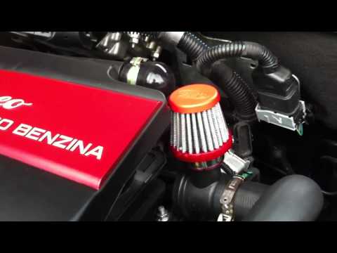

Собственно, после всех этих манипуляций — байпас стал работать как надо, вовремя сбрасывая давление. Но появилась одна проблема, которую надо решить как можно скорее. В режиме торможения двигателем, байпас естественно полностью открыт, топливо в цилиндры не подается и турбина избыточного давления в впускной магистрали до дроссельной заслонки не создает. Получается, двигатель тянет неотфильтрованный воздух (мимо турбины и воздушного фильтра) через открытый байпас и тянет прилично. Когда я разобрал впуск, увидел следующую картину — впуск от воздушного фильтра до байпаса идеально чистый, а от байпаса и до дросселя весь в пыли. Теперь надо придумать как от этого избавиться…
Первое, что пришло на ум — установить нулевик на байпас, но мне кажется что при сбросе избытка бара в 2, от фильтра останутся клочья…да еще и найти где-то такой фильтр надо(.
Второе — это какой-то обратный клапан приделать, но даже близко не знаю где такой можно найти.
Так что выкладывайте свои идеи, надо найти оптимальное решение.

справится фильтр, все ок будет. Так на субе делал когда еше родной байпас был, а ап-пайп уже тюненный. А вообще — поставь тогда полноценный SSQV и не парься) бдуешь клево шыкать.
Скажи еще где в мск такой фильтр можно быстро достать)
atomic, gt-shop
Aero71
какой там примерно диаметр? если меньше 50 — то от мотиков и квадриков надо искать тот же K&N. Он полюбому есть в bikeland'e
34 мм
позвони в байкленд.
Вот спасибо) Сейчас поглядим.
RU-3230 K&N 35mm внутренний входа.
RC-0790
RC-0794
