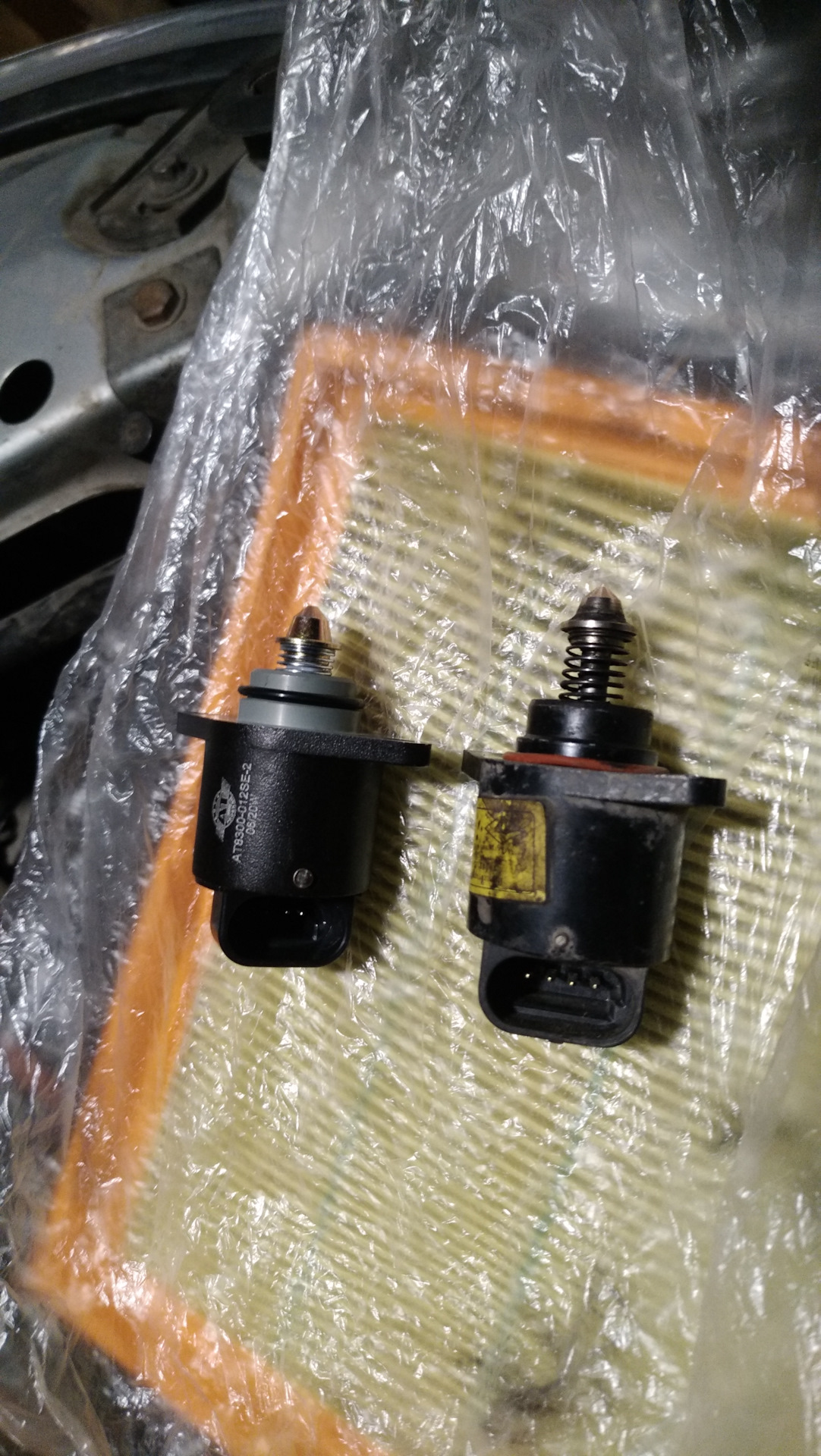

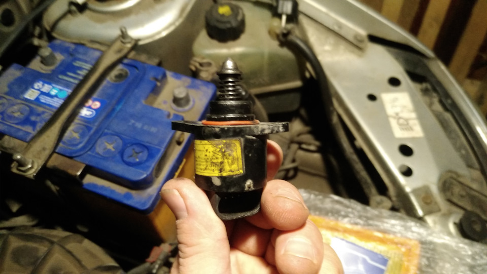

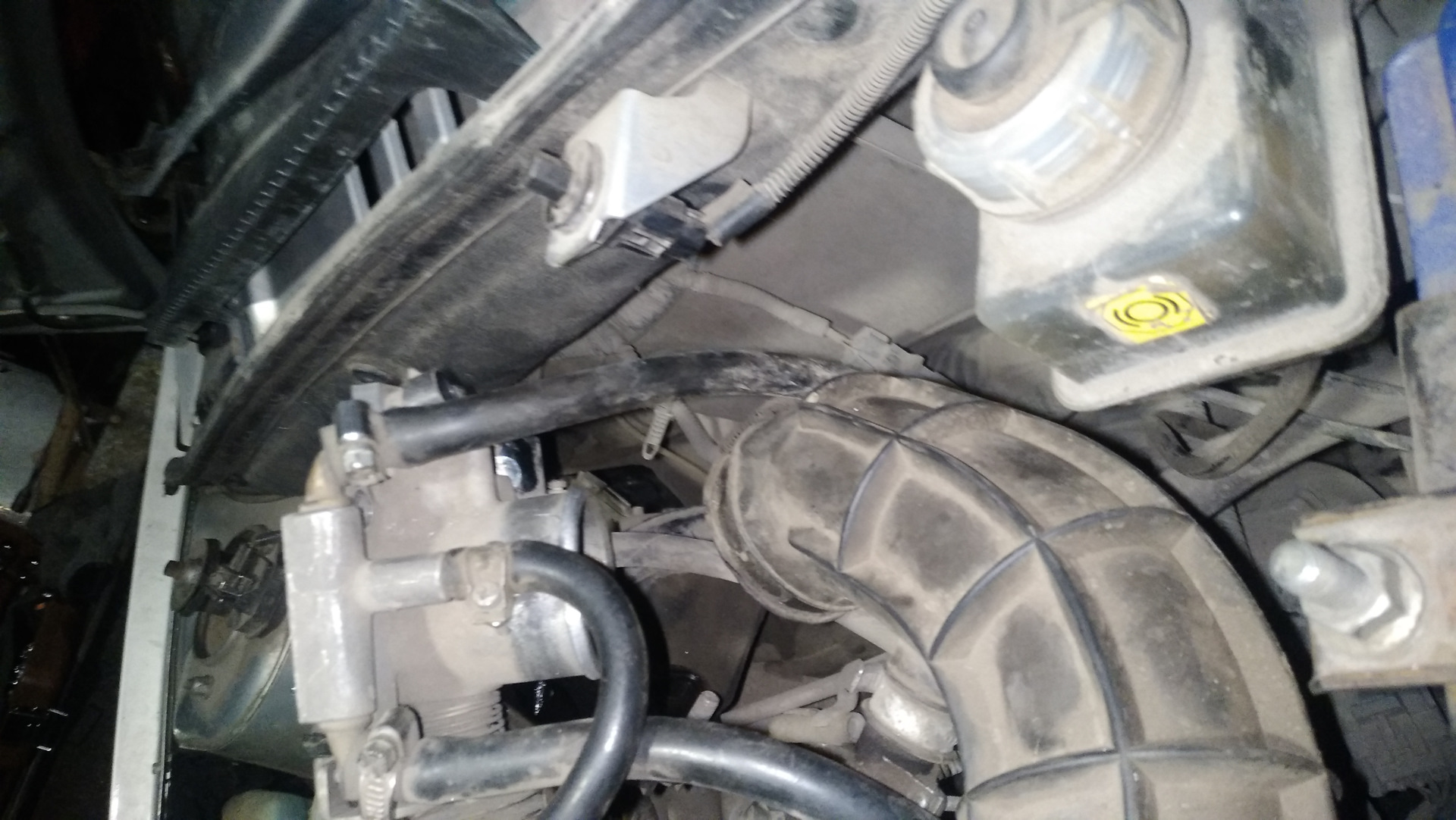

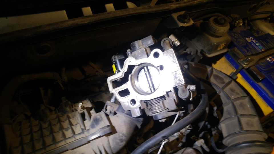

Произошла такая беда, стали плавать обороты на холостых, либо при переключении передачи с повышеной на пониженую в дальнейшем могла вовсе заглохнуть на ходу при включении нейтрали.Также вылазил чек, код не помню.Т.к.новичек в вождении поспрашивал у опытных водителей (и гуглил)что может быть, вариантов ответов море, но большинство склонялось к датчику х.х. Посмотрел ролики как и где находится, поехал покупать, оказалось их еще и два вида существует.Пришлось сначала снять датчик, так же откинул клемы некоторые писали что нужно откручивать все шланги от дроселя, я не стал все вполне и так открутилось легко,

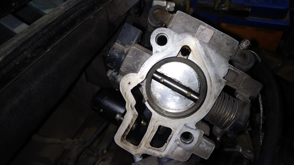

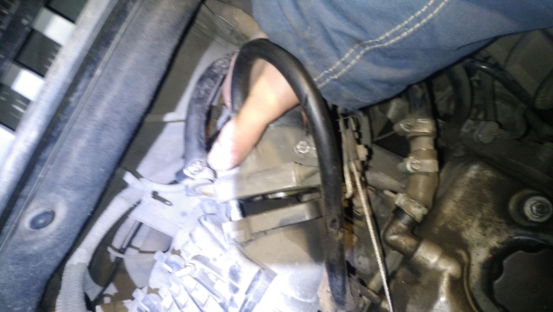

только дросель пришлось все таки снимать(нужно открутить всего две гайки на13)ибо один болтик с дхх никак не скрутишь либо заеб.ся.

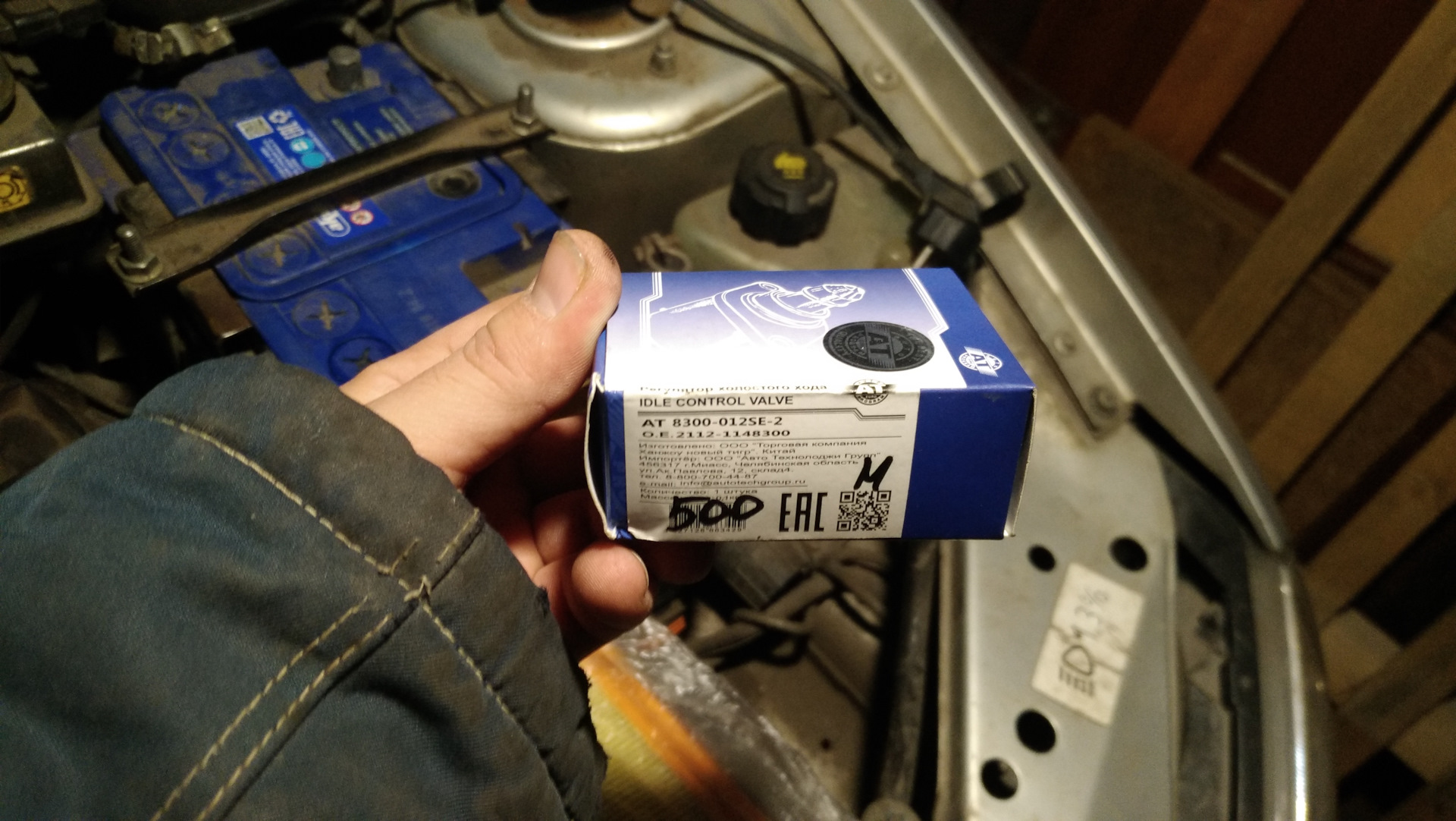

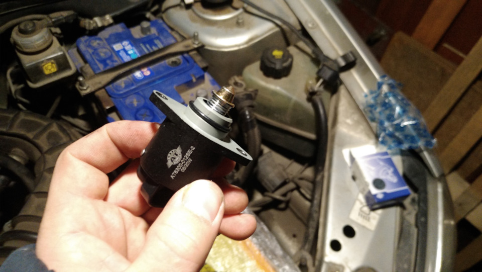

Снял пошел в магазин купил(цена вопроса составила 500 руб.) мне сказали что мой заклиневший, вернулся поставил, собрал все в обратном порядке, так же протер заслонку от грязи которая была.По советам все говорят что сначала необходимо перед пуском сначала просто повернуть ключ зажигания и но не заводить и так пару раз после пробовать, так и сделал.(не знаю правильно ли).После запуска обороты поднялись выше 1000(холодный двигатель) подождал пока прогреется, заглушил.Повторно завел обороты сначала поднялись потом просели(до 500)пару раз и стали стобильно держать положенные, прокатился проблема вроде как исчезла, дальше видно будет.

Старый РХХ можно восстановить. Наверняка, он клинил из-за отложений на резьбе штока. Почистить его, смазать, и будет работать. Положить в ЗИП))).
Я старый и так не стал никуда выкидывать
AT лютый китай. Из РХХ Омега заклепки корпуса повылетали через 30к, почистил заводской калужский, пока работает)
На сколько хватит, спасибо, буду знать.
Надо было клемму с аккума скинуть минут на 5, чтобы адаптации сбросились
У меня акум полностью был откинут, или после еще раз нужно было?
Менять надо на скинутой клемме
Не понял тоесть одел клеммы потои снова скинул?
Нет, перед заменой надо было скинуть клеммы, поменять и снова одеть, адаптации сбрасываются

Нет такого датчика — холостого хода. Не несёт и не выдаёт ни какой информации.
Есть — Регулятор Холостого хода (РХХ) исполнительный механизм
(шаговый моторчик), регулирует подачу воздуха на холостых
Ну я так и написал рхх люди в простонародии как только не называют некоторые детали.
Просто, далее по тексту — написано "датчик" хх
