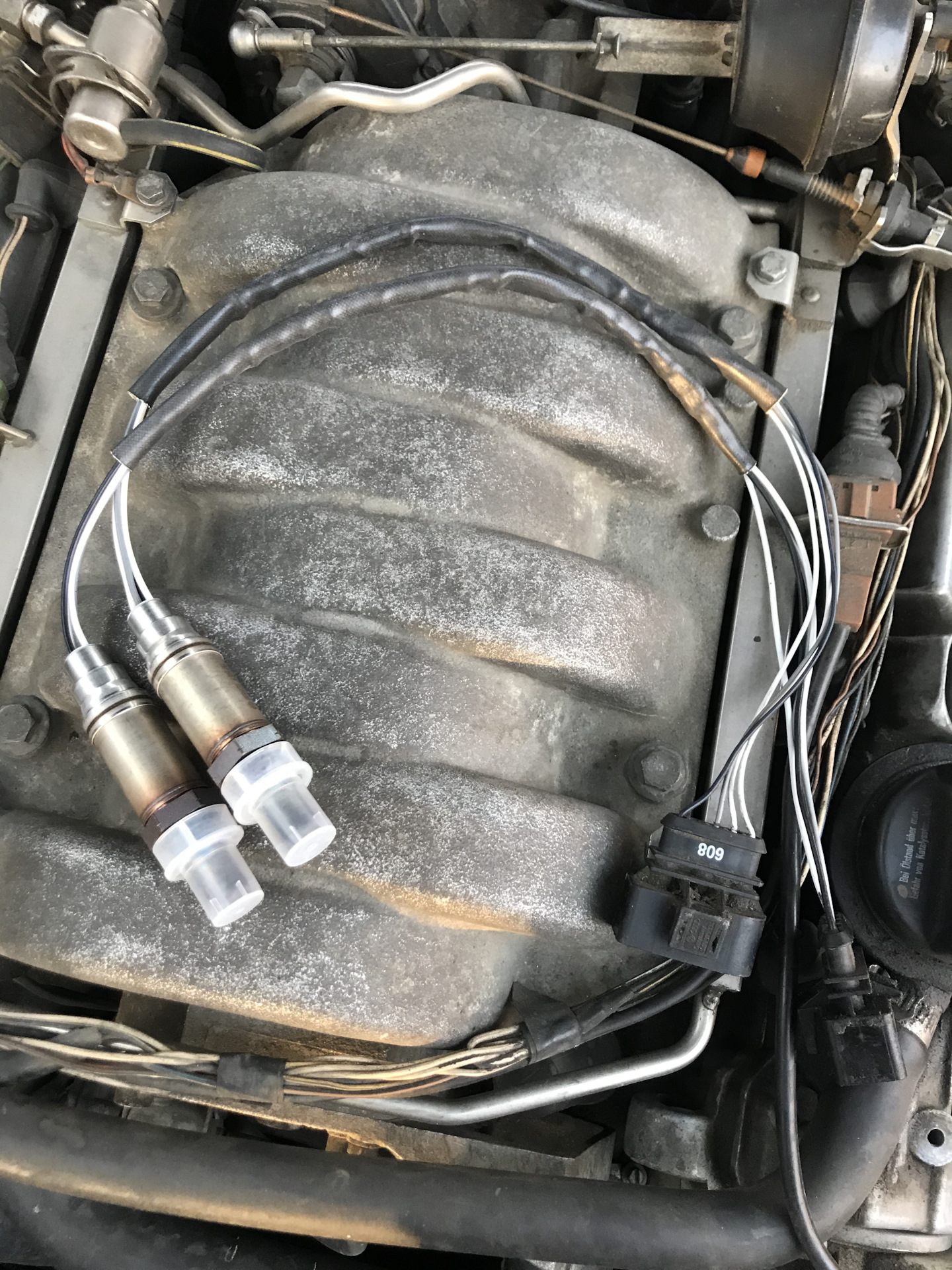

Всем привет, после установки ШЛЗ АЕМ, стало видео смесь и порой смесь бесоебила и особо расход мне не нравился, начал читать Гугл и наткнулся на Драйве на запись, где уже 5лет и 160000 км лямбды от ВАЗа успешно прошли, так как до турбы ещё далеко и особо времени и денег нет этим заниматься, ездим тошним так…

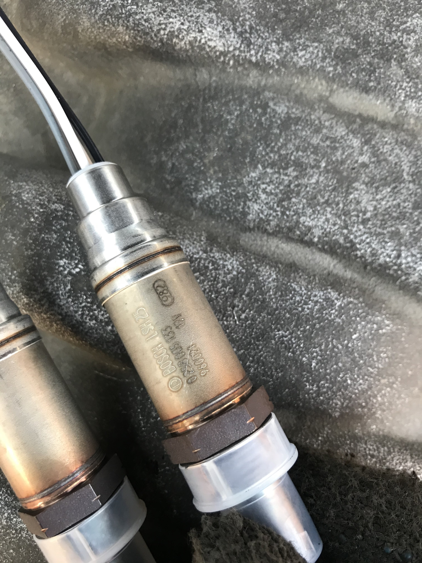

Пришлось только от родных датчиков перепаять фишки и можно ставить, все по цветам соединяется…

Как себя проявили? Стоит на ABZ такие ставить?
Отлично, до сих пор работают

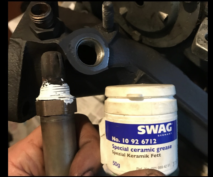

А чтобы резьба зондов не прикипала к коллекторам рекомендую керамическую пасту использовать. Так же отличная вещь для свечей накала (на дизелях) и обычных свечей.
Там уже с завода намазана графитовая смазка, даже обычного шруса было всегда достаточно… но совет отличный, спасибо
