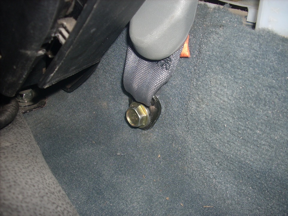

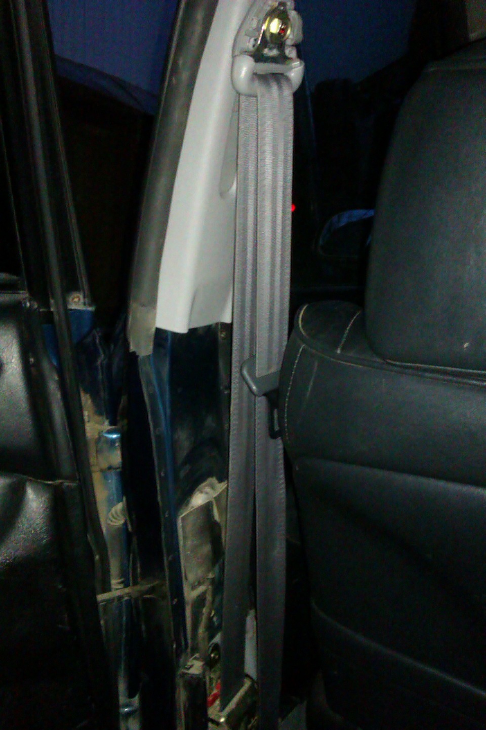

С самой покупки машины меня немного напрягало, что ремни безопасности с трудом возвращаются на место. Ещё и помочь им нужно. И вот, случайно наткнулся на обсуждение данной проблемы на форуме, где писали, что ремни нужно просто постирать. Отнесся я к этой информации, конечно, скептически, но решил попробовать. Тем более стирка ремней в любом случае лишней не будет. Снять ремни очень просто. Нужно открутить нижний болт
саморез
и верхний болт
Некоторые вытаскивают ремни из катушек и стирают в машинке. Я просто зафиксировал их и постирал вручную.
Результат превзошёл все ожидания! ! !
Теперь ремни не только отлично втягиваются, но и значительно легче вытаскиваются.

Проделывал все те же операции неделю назад, только у меня ремни без преднатяжителя. После стирки еще убрал пластиковый демпфер, он на работоспособность ремня не влияет, за то очень влияет на его сматывание и разматывание.

Не знаю как работают ремни с пиропатронами, но у меня их нет. Если я правильно понял, там система такая — саморез (фото №2) стягивает две пластины и вкручивается в пластиковый корпус. При резком рывке саморез вырывается из пластика и пластины расходятся (последнее фото) и ремень блокируется. Ремень закручивается, но не раскручивается. Если красный зажим вернуть в первоначальное положение (он на пружине, видно на фото), пластины совмещаются, и всё работает в обычном режиме.
нет, этот красный зажим просто для блокировки ремня при снятии — чтоб не получить повреждение от резкой намотки ремня.
сам же пиропатрон внутри металлической коробки сбоку снизу — с желтой наклейкой, у меня на фото она видна
