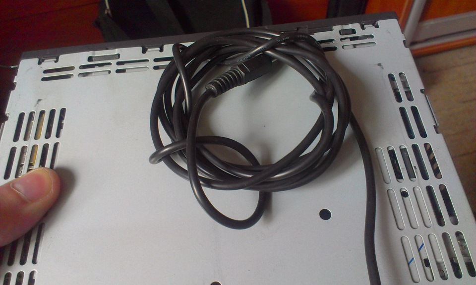

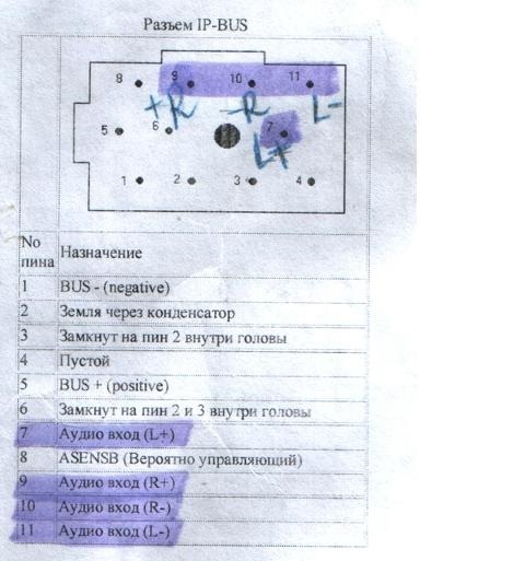

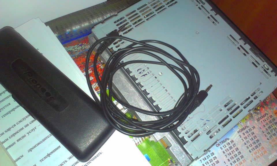

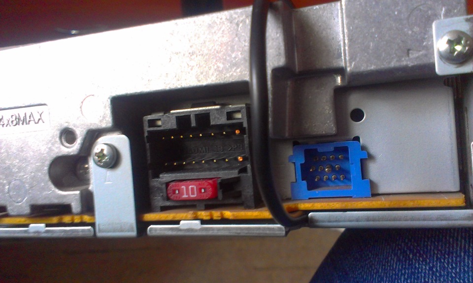

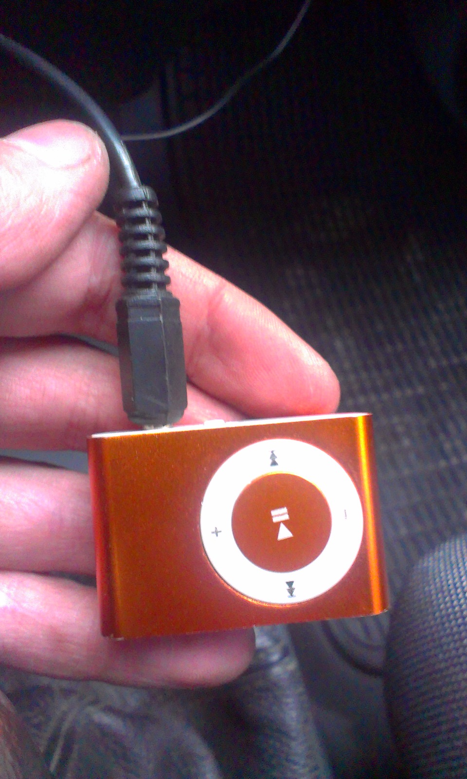

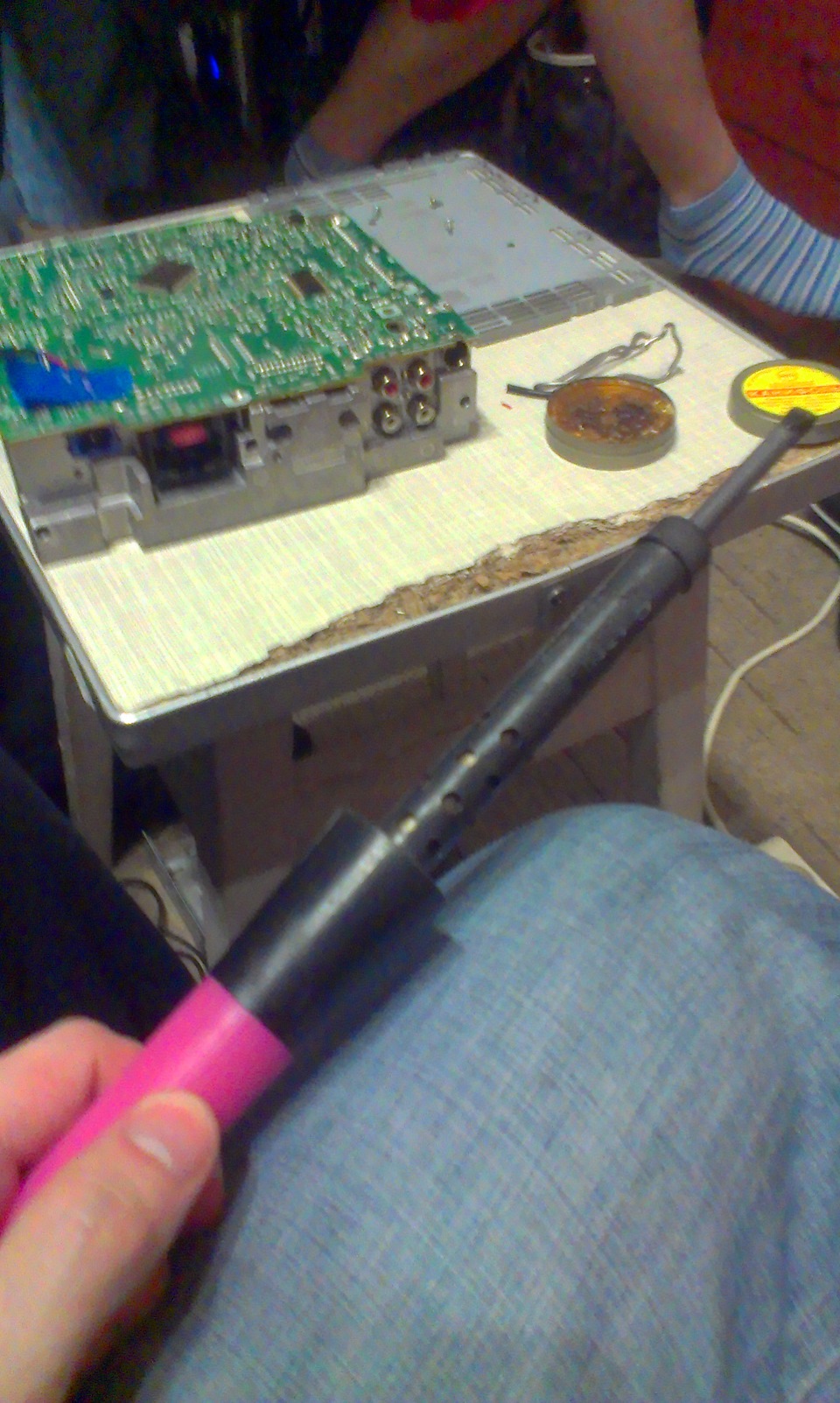

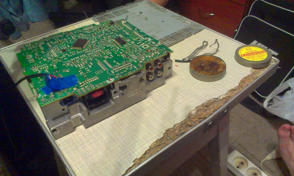

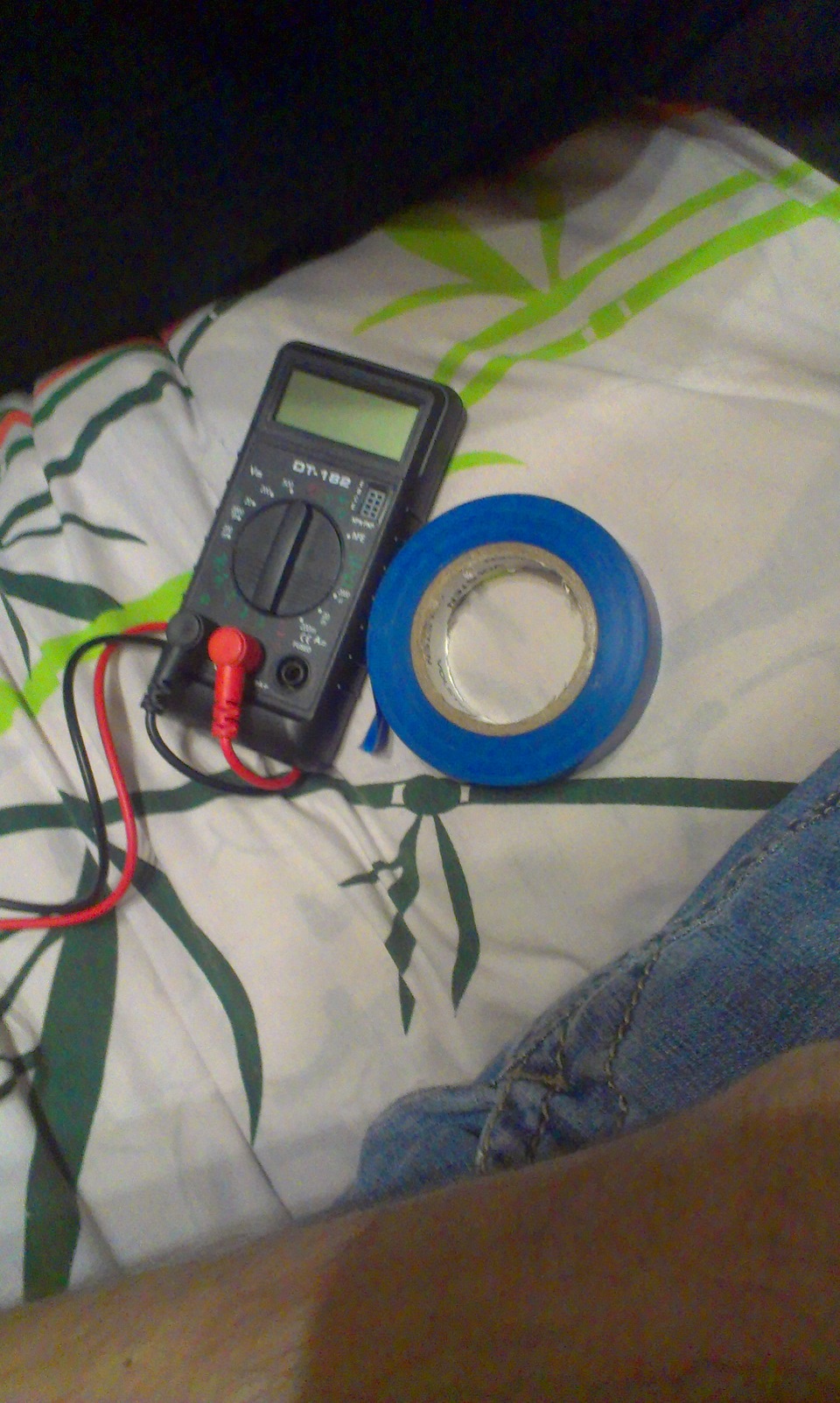

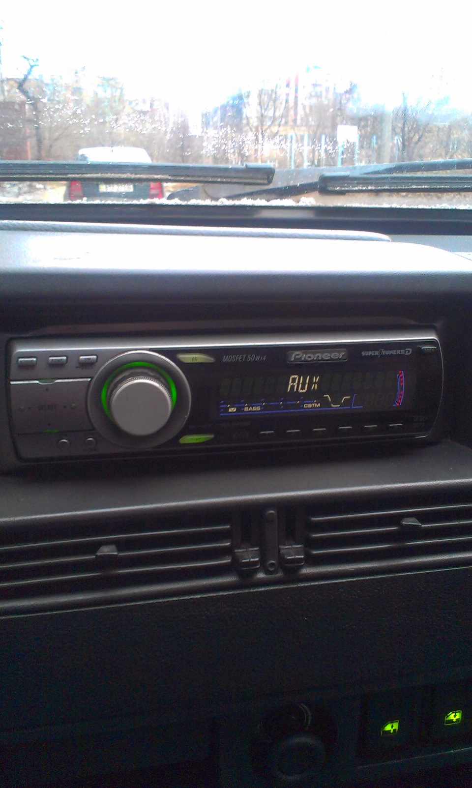

Доброго времени суток, накипело. Старая магнитола, а я — бедный студент, которого из-за войны лишили стипендии, работы нет, и не за что радовать ласточку покупками :c …компакт-диски, купил 3 штуки, дисковод компьютера не захотел их записывать, психанул, прочитал про магнитолу что там есть разъем IP-BUS, но провод стоит не дешево, и решил сделать AUX вход, благо специальность позволяет — дошли руки до разъема на мафоне Pioneer DEH-4850MP IP-BUS, хотел делать просто подключившись к входам, но все-таки решил(мало ли отвалятся от тряски и замечательных дорог после зимы) припаять к плате. 3-х жильный провод 3.5 джэк-джэк, 2 минуса, 2 плюса, мультиметром прозвонил где R+, R-, L+, L-, по записям бортового журнала, уже имеющимся на сайте, нашел что это входы 9,10,11,7, спаял, заизолировал, включил в самом мафоне и вуаля) плеер, телефон, любое устройство с чтением MP3 и входом под 3.5, громкость побольше и катаемся с музыкой, забываем о дисках, радуемся, зарабатываем и покупаем хорошую магнитолу с USB:3

Как думаешь, если вместо провода с концом 3.5, припаять провод с USB концом, будет работать?
нет)
ибо на плате нет микроконтроллера, и данные через что будут передаваться, шины данных там тоже я думаю нет для таких случаев
а вот сделать 3.5, а потом купить usb контроллер, флиппер вроде бы называется и втыкнуть 3.5 в него, и вставить флешку, тогда да ахах
Ох и гемор))
