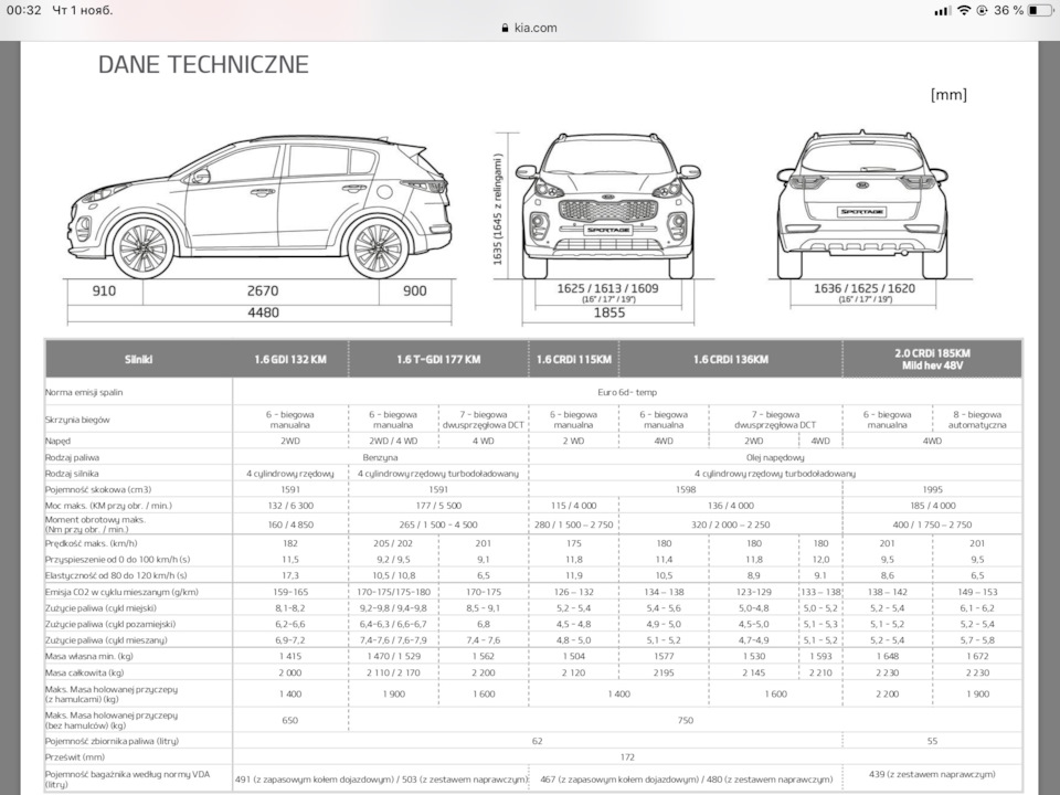

Всем привет! Вот в сети, часто можно наткнуться на мнение, что Киа Спортейдж с мотором 1,6 gdi не совсем «едет» и прям восхваляют мотор 1,6 crdi.
Намекая на какую-то ураганную динамику, но по показателям разгона до 100 км можно посмотреть, что бензин, до 100 на автомате разгоняется за 11,5, секунд, дизель — за аналогичное время. Я не хочу поднимать дискуссию что лучше, ведь как известно каждый выбирает своё, но все таки. Кстати максимальная скорость на обеих моторах тоже одинакова. Лично у меня бензин и меня он всем устраивает.
Объясните!

так вот в движении дизель себя расскрывает… А не с 0 до 100. Это никому не интересно.
Ниже давали таблицу где с 80 до 120 бензиновый сопртик разгоняется за 17,3, при этом дизель на роботе 8,9 сек. Понимаешь какая разница… Второе вот я еду в городе, у меня обороты 1,9 тыс, нужно ускориться, я нажал педаль и турбина мнгновенно ускоряет авто, так как крутящий максимальный уже с низов. Бензин нужн раскрутить с тех же 2000 до 4 тыс минимум, чтобы был подхват.
