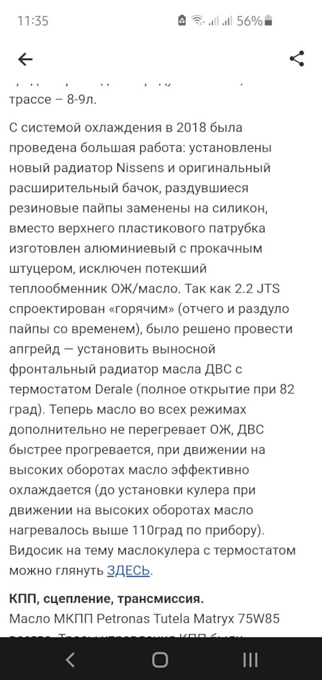

К сожалению теплообменник
Смотри тогда варианты кардинальные. Типа избавиться/изменить конструкцию.
Мотор 2.2 как я понял. Ищи от опеля. Двиг тот же.
У Опеля нет с этим мотором теплообменника
Значит надо сделать как на опеле.
www.drive2.ru/l/544463315741442348/

Теплообменник! 😑😤В стране нет, заказывать долго, что делать хез

Теплообменник((((
