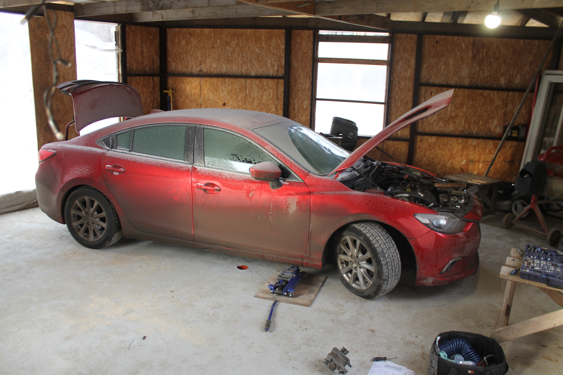

Сегодня впервые опробовал свой недостроенный гараж. Всё лучше, чем возиться на морозе.

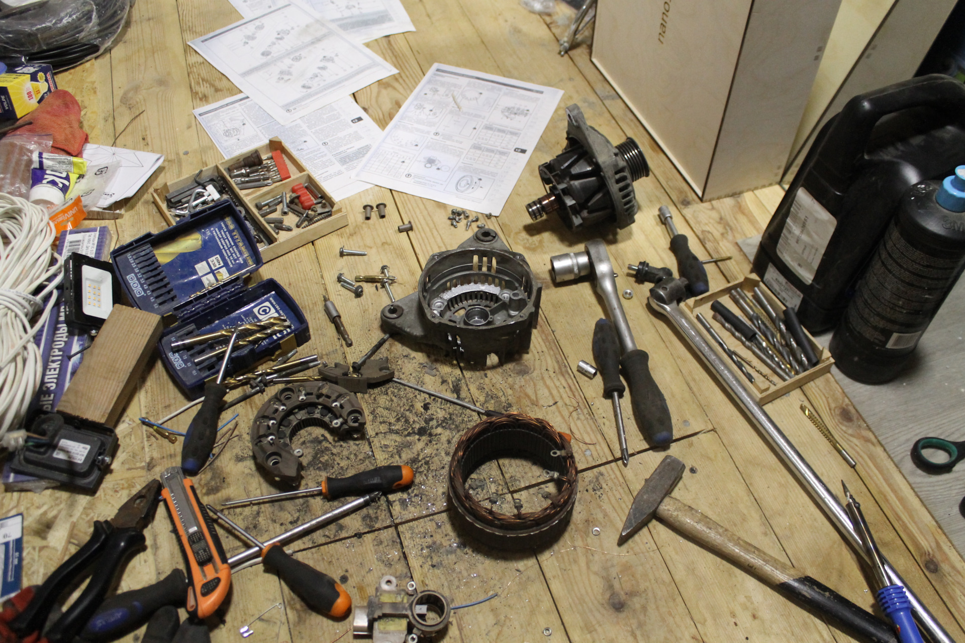

Не буду повторять то, что уже изложено в книге, напишу про ключевые моменты. Лучше всего подойдут рожковые ключи с трещёткой, так как места очень мало. Если будете делать, купите хотя бы пару на 12 и на 14. Хорошо поможет кусок трубки, чтобы увеличить рычаг, потому что болты срывались туговато. На весь съем ушло около полутора часов, из которых минут 30 я потратил на то, чтобы достать упавший в недра моторного отсека ключ. Так что магнит на удлинителе тоже не помешает. Сначала снимаем натяжной ролик, потом ремень, потом выкручиваем генератор. В руководстве написано, что необходимо открутить компрессор кондея, не снимая трубок и убрать его в сторону. Всё бы неплохо, но его хер открутишь. Удалось выкрутить только один болт и с горем и матюками пополам вытащить генератор наружу.
По разбору генератора в руководстве только общая картинка. Поэтому пришлось ютубить.

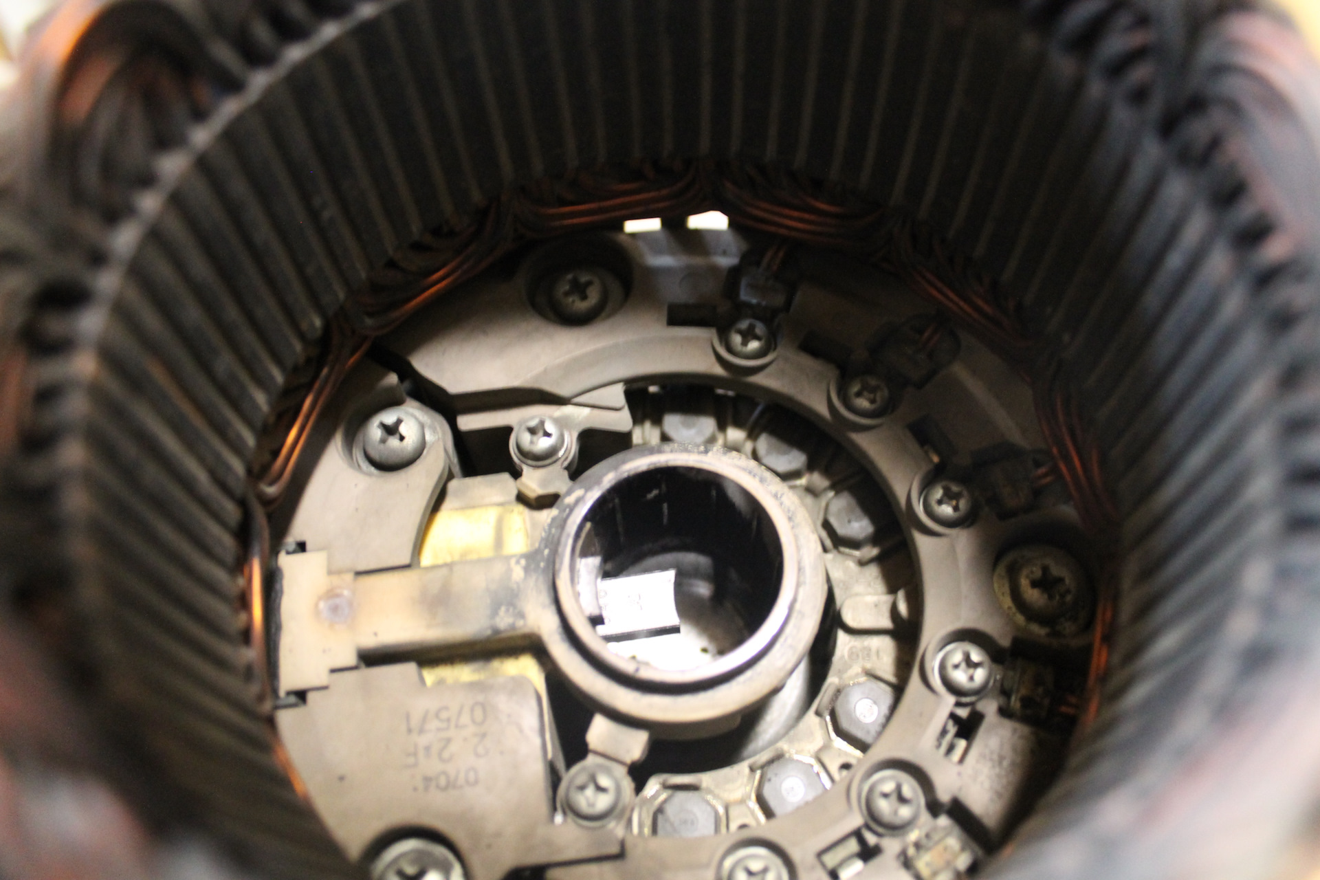

Скажу сразу, что крышка крепится на 4х длинных винтах. Шкив откручивать не надо. После того, как выкрутили крышку, аккуратно отбиваем ее молотком и все разваливается на две части.
Советую почитать про устройство генератора, чтобы быть в курсе, где что находится и что как называется.
Было очень опрометчивым решением сделать все крепления на винтах под крестовую отвертку. Два из них так и не выкрутились и пришлось их сверлить. В итоге поломал соединения одного из диодов моста, которые, как оказалось, вообще можно было не откручивать.

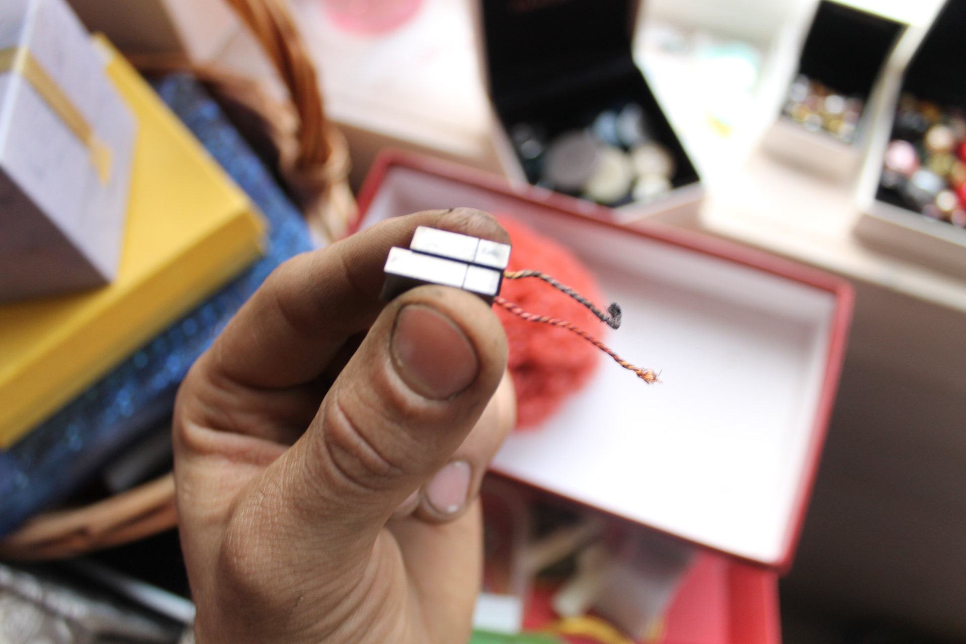

На картинке выше видно, что одна щетка на минимуме, другая в норме. Странновато).
6 мелких винтов крепят обмотку статора, их крутить не надо. Ищем 4 самых крупных, они держат всю конструкцию обмотки и диодного моста на корпусе. Чтобы вынуть всю эту байду, переверните корпус, снимите пластиковую крышку на клемме генератора и выкрутите одну лишь гайку.
Когда всё вынул, открутил регулятор, достал щётки, понял, что залипла пружина и просто не давила на щётку, поэтому она и не контачила. Всё почистил, достал пружину, расправил и подкрутил её, потом обратно запаял щётки. Теперь всё в норме.
Согласно руководству, максимальная длина щёток 22,5мм, минимальная — 5мм. На короткой щётке износ всего 40%, им еще жить и жить. Виной всему была эта гадская пружинка.

Чтобы легко открутить винты, их надо сначала просадить, потом они спокойно откручиваются.
Что?
Берешь отвертку, вставляешь в шлицы, бьёшь по ней молотком. Возможно, придётся повторить. Резьба просаживается, всё откручивается.
А, ну я так и сделал) теперь к стоимости ремонта прибавилось 2000₽ на сломанный мост. Как оказалось, он пластиковый, в него впалавлена пластина, в которую вкручивается винт. В итоге и мост сломал и винт не выкрутил). Спасибо за совет
Ну опа, руки бы оторвать тому, кто такое придумал.
Я не понимаю, в чем проблема использовать винты под шестигранник. Места много. Есть мысль заменить их на нормальные.
Лучше заменить, на всякий пожарный. Я бы вообще с нержи поискал.

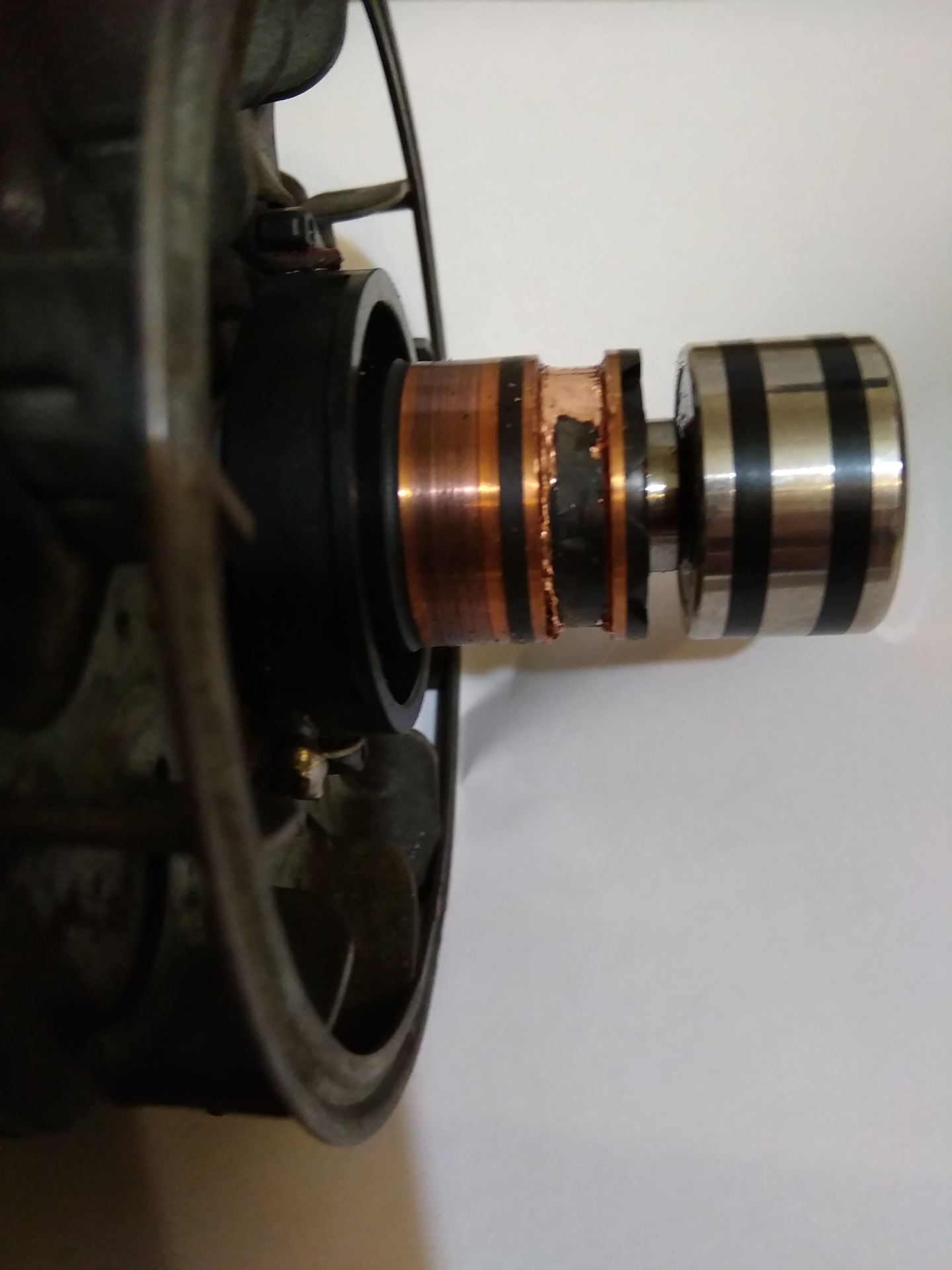

а вы не обратили внимание на одну закономерность . стирается или контактная щетка или контактное кольцо обмотки возбуждения ротора и именно ближнее к заднему подшипнику . а вот щетка и кольцо которое расположено ближе к обмотке ротора почти не тронуты, . как будто вчера только поставили .
паста — новые японские подшипники -контактные кольца (стаканчик)-одна щетка, общая стоимость 980 рублей . работа и свои руки . а новый генератор 36-37 т рублей и плюс работа
купил другой стаканчик с контактными кольцами и напрессовал на вал . только концы ротора и контакты колец надо взаимно пометить .htvjyn

на форуме мазда 6 ру -раздел зарядный генератор, выложил фото
у меня на 50 000 км просто съело контактное кольцо
Выглядит не очень весело
Sergeymazdax

В зимнем конфиге тачку не узнать.
Коспирируюсь)
