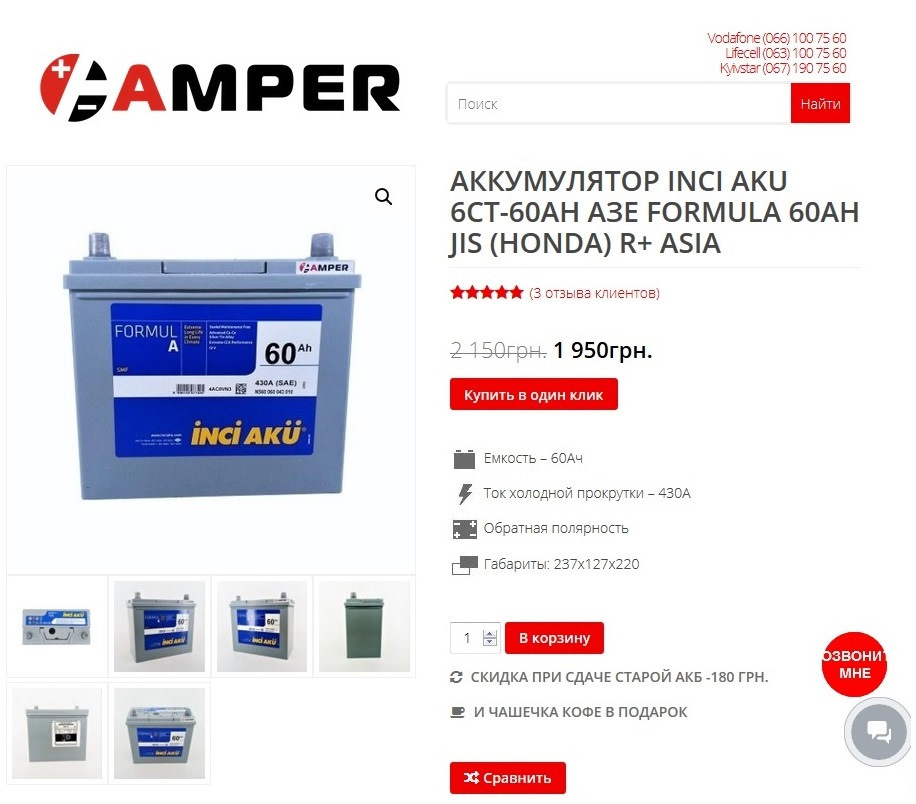

(Фото 1) расскажет обо всем, для покупки.

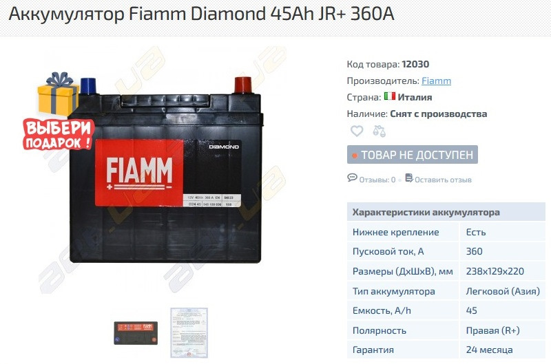

Я же поделюсь тем, что в моём городе есть только (фото 2) Тюменские акб на Моти.

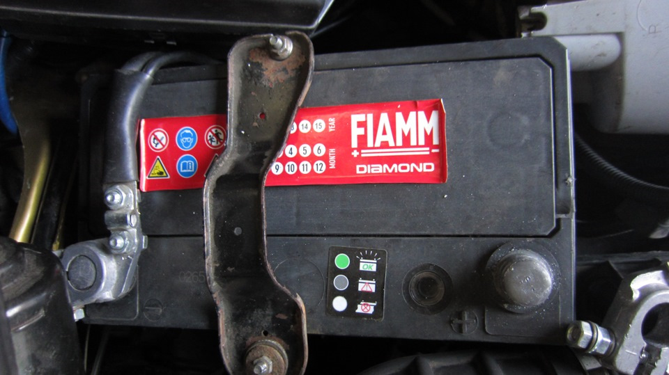

Брал новый акб при покупке машины.(такой же как на фото 2) он послужил 2года гарантии и 2 месяца. После чего в мароз перестал заводить автомобиль.
С этим акб мы пережили 2 разряда в ноль, полусухие пластины, кажется что испарялся электролит из-за жары двигателя.

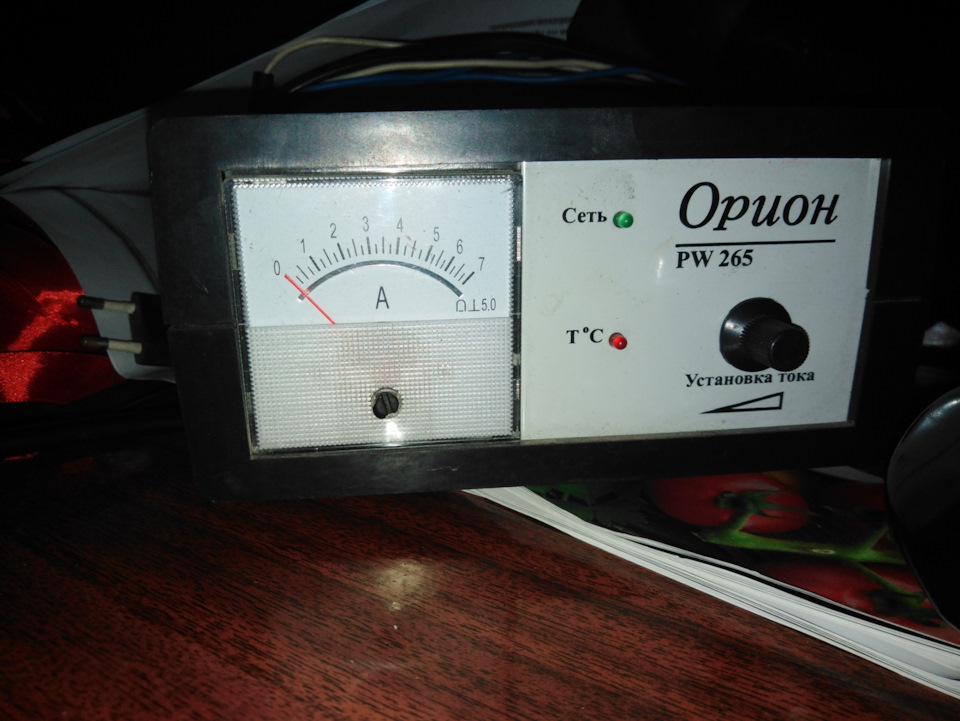

присоединяете провода зарядного устройства к клеммам аккумулятора, соблюдая полярность (плюс к плюсу, минус к минусу) мой дедовски зардник в таком положении показывает напругу в акб, смотрю на сколько все плохо и вставляю вилку в розетку. Заряжаем аккумулятор током, который составляет 10% от всей емкости АКБ (если емкость 60А/ч, то заряжаем не более 6 А), ждем до напряжения на клеммах 14,3-14,4 В; у нас матизоводов 40ач, я заряжаю на 2-3(ставлю на всю ночь дальнейшик манипуляций не делаю)
Но лучше, для уменьшения кипения следующим этапом продолжаем зарядку, уменьшив ток в 2 раза (в данном примере до 3 А, ю если 60 ач если 40 то до 1а)
результат – полная зарядка ориентировочно за 10 часов.

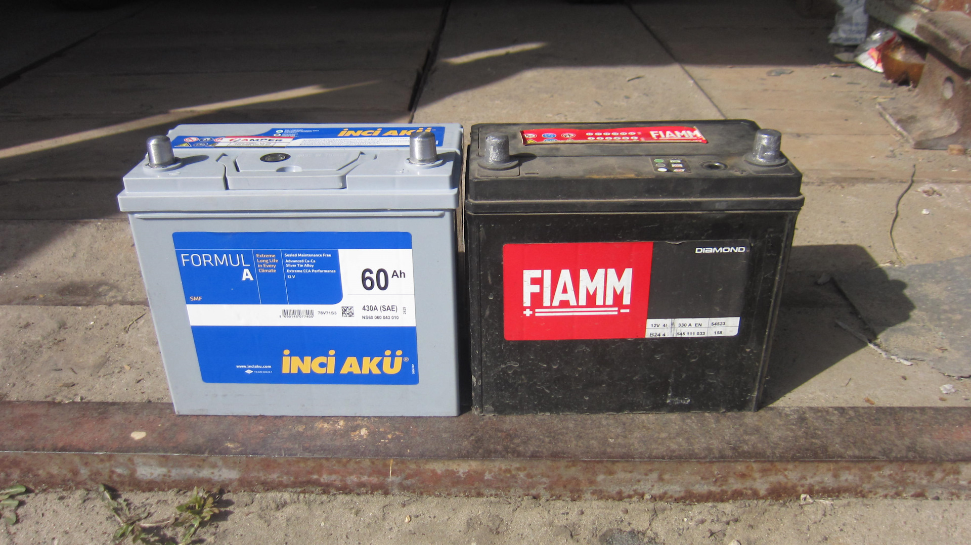

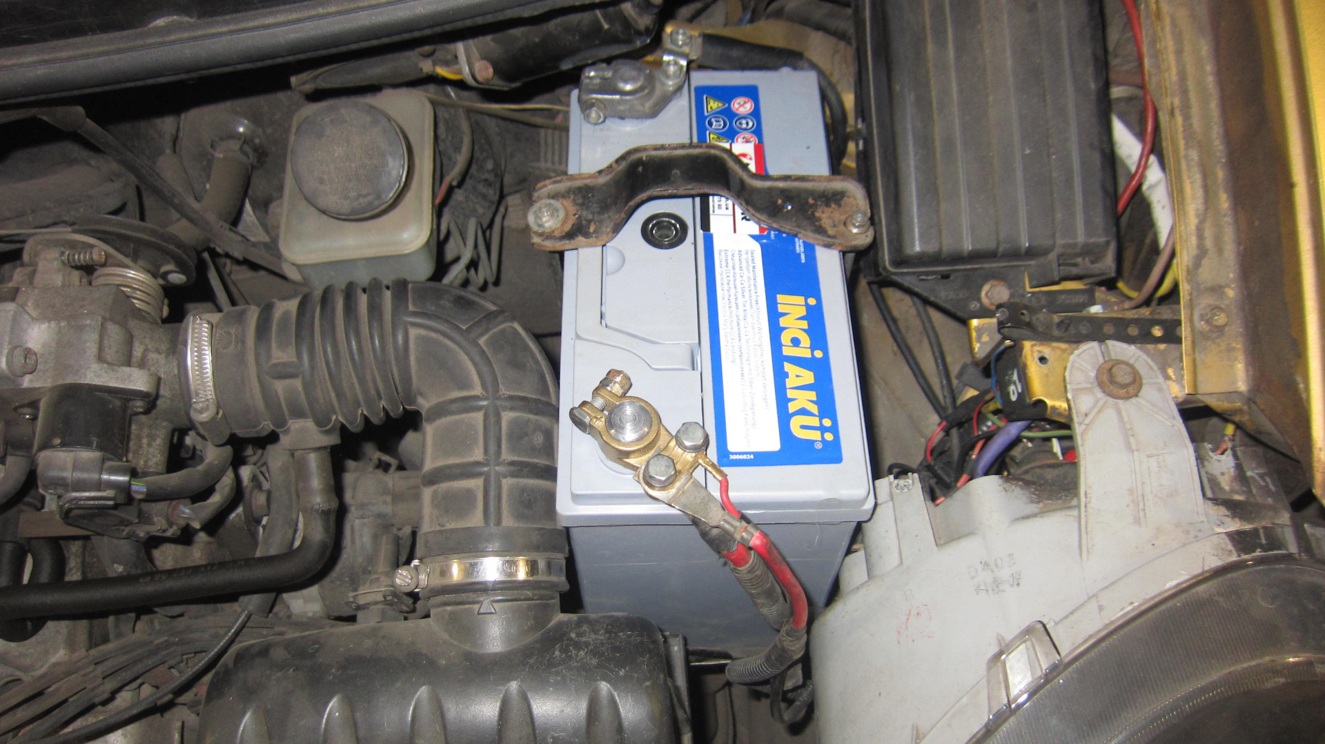

Немного не в тему, на 0,8 с момента покупки стоит 55а/ч, проблем нет с недозарядом, т.к. АКБ больше чем ей надо на себя ток не возьмет, главное не ездить со светом в 2 этажа, обогревом стекол и зеркал, тогда и генератор вытянет. Зато это отличный запас зимой.
Очень интересно что за акб влез в матиз 55. Скинь название пожалуйста.

да огромный выбор просто, корейский узкоклемник, да можно вообще под любые клеммы (желательно под болт), они меняются за 15 минут, и более надежные чем родные пружинные колпачки.

У меня есть пост как поставить акум от жигулей в матиз.
тут хоть от камаза заводи, стартер матиза возьмет столько, сколько ему нужно, и ничего с проводкой не случится, так что это ошибочное мнение что нельзя заводить большим аккумулятором. а если выкипел, то уже заливают с ореометром, обязательно мерить плотность. По своему опыту скажу. Никогда не давал 6 ампер ни на один аккумулятор, максимум 3, а обычно ставлю 2,5 ампера. Да, долго заряжается, но и проживет дольше. Кстати можно заряжать не снимая клеммы прям на авто, но с выключенными потребителями. И при заряде ориентируются не на напряжение, а на падение тока. если ток не падает дольше положенного, дело в плотности.Такой же тюменский стоит 3 года, в этом году пришлось доливать и нормализовать плотность, неделя на это ушла. Сейчас опять как новый. плотность 1.27. А в конденсаторе не вижу смысла. Хрень это для буферов, и то чисто показуха. Если аккум сдыхает( плотность падает) никакой кондер не поможет. А если аккум обслужен, он и так крутить будет

Заряжать нужно до плотности 1,27-1,28 но ни как не ориентируясь на время.14,4 в он может и двое суток заряжаться и не зарядиться.
