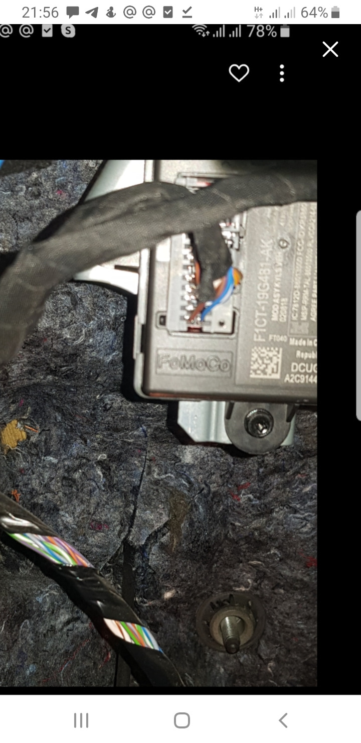

Самое главное, если у вас бесключевой старт и нет бесключевого доступа, скорее всего у вас есть все, кроме собственно ручек. Для контроля лучше проверить блок RFA. Можно это сделать програмно, но я проверял дедовским способом. Снимаем переключатель света
, смотрим вглубь, и если блок имеет такие буквы
, можно действовать дальше.

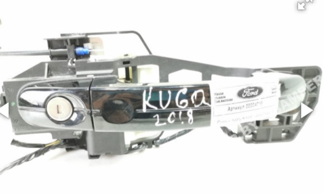

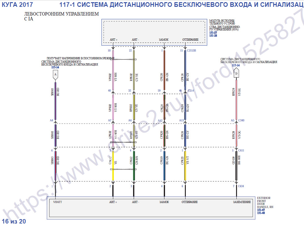

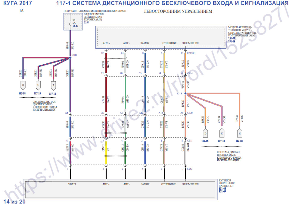

Снимаем обшивку дверей, аккуратно отрываем шумку, снимаем наружную ручку, и открутив еще пару болтов достаем весь замок со "скелетом" наружной ручки. Меняем "скелет", прикручиваем все обратно. Дальше прокладываем дополнительные шесть проводов от ручки до разьема двери. Подсоединяем соласно схеме (C339 и С340 — это разъемы передних дверей в стойках кузова:
и на этом с дверью все.
Приступаем к салону. Торпедная проводка у нас полная, поэтому все нужные провода от блока RFA доходят до салонной проводки, а именно, до разъема С214. Находится он под центральным тоннелем. Мне уже приходилось с ним работать когда устанавливал камеру заднего вида. Сразу скажу, первый раз работа с ним отбивает желание продолжать, но приловчившись ничего страшного нет. Удобнее всего снимать обе боковые накладки и разьединив разьем, вытягивать половинки в разные стороны. Дальше соединяемся С214 и ведем провода до дверей.

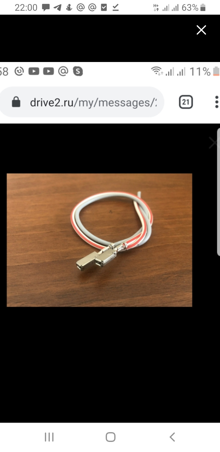

Нужно на все это дело подать плюс. Берется он из заднего блока предохранителей f3. Нужно иметь такой пин
. И дотянуть провод до каждой двери.
