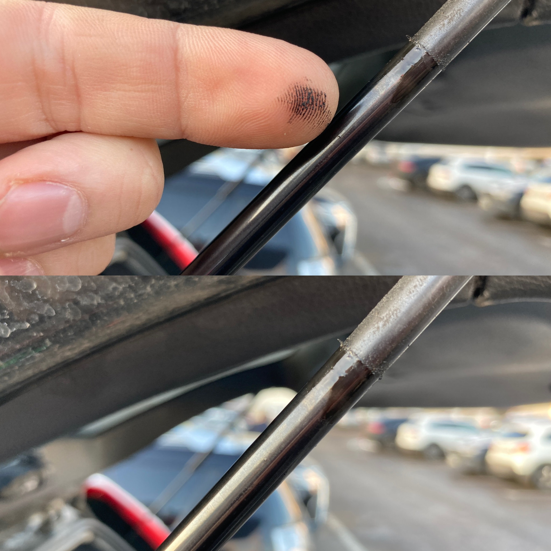

О старых: приходилось открывать багажник вручную, до самого конца, сама дверь, при отрицательных температурах за бортом отказывалась подниматься самостоятельно. В верхнем положении удерживаться не хотела и опускалась сантиметров на 30, что крайне неудобно. Закрывалась резко, с грохотом, либо приходилось придерживать.
О новых: поднимается идеально и самостоятельно! Усилие при открывании правильное, в конце удара нет.
При закрытии, для захлапывания нужно приложить совсем небольшое усилие. Немного неудобно, что захлапывать приходится нажимая/давя на дверь снаружи, а она далеко не всегда чистая.
В целом доволен, правильное открывание важнее, когда нужно что-то положить, не придерживая дверь головой и не прилагая усилия, когда руки заняты.
Замена заняла минут 15, не торопясь, всё очень просто. Рекомендую подпереть чем-то дверь при замене, лучше менять по одному, а не снимать сразу оба амортизатора. Дверь тяжёлая! Либо с помощником.
Смазка в гнёздах есть, но я ещё немного мазнул Литолом 24.
Поставил специально так, перевернув амортизаторы, посмотрев пост Алексея.

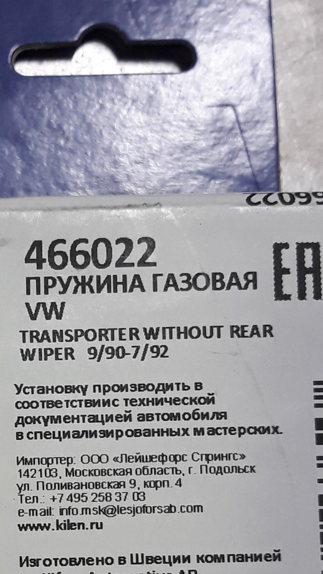

Номерок Kilen, маркировку старых и видео прицепил.

Морозы покажут. Держи в курсе. Ставлю на то что через неделю начнут откидывать вверх как катапульта. С ударом в конце. Три разных перепробовал. Все одно и то же. Что то в них куда то не туда стекает при простое. Не понимаю.
Ок. Если что, напишу. У тебя тоже Kilen?
Так точно. Именно такие. 466022. Потом были NakayamaGS296NY и тоже не смогли. Сейчас не помню че стоит. Тоже какая то херня. Страдаю.
