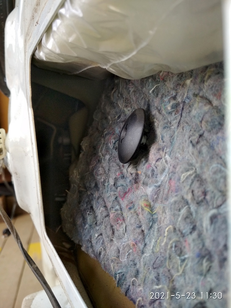

Как расположены вставки, в конкретном случае у Geniksan
Расположение он показал на фото.
При таком расположении, вставки перекрыли и то, что нужно перекрыть, и то, что не нужно перекрывать.
Думаю, что разработчики не довели до сборщиков правильную схему расположения вставки в полости кузова.
Из-за этого сборщики пихают этот элемент, не думая, как сделать это правильно.
А между тем, на многих автомобилях, в том числе и на моём, прослеживается положение этой вставки, близкое к требуемому.
В моём случае, с одной стороны вставка стоит, почти нормально, а с другой — почти перекрывает поток воздуха.

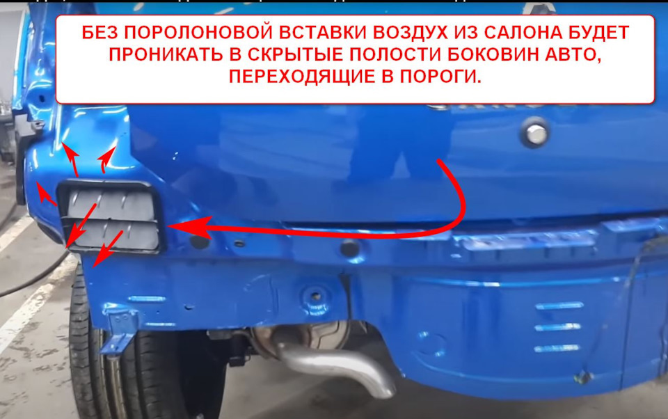

Теперь про полости, о которых я упомянул выше.
Справа и слева от вентиляционных окон, закрытых обратными клапанами, располагаются объёмные скрытые полости в кузове авто.
Это полости в боковинах кузова, переходящие в пороги.
Считаю, что производитель умышленно применил поролоновые вставки, запаянные в полиэтилен, чтобы перекрыть нагнетание сырого воздуха из салона в эти полости, тем самым снизив процент попадания влаги в них и уменьшив вероятность коррозии.
Выглядит вход в полость вот таким образом (на примере правой стороны).
В итоге.
Как должны располагаться эти вставки, для свободного выхода влажного воздуха из салона и предотвращения нагнетания его в скрытые полости, показано ниже.
Если вставки расположены неправильно, то ситуация выглядит таким образом.
Если полностью удалить отсекающую вставку, то ситуация выглядит вот так

Устанавливал парктроник со снятием бампера и, заодно, поправил гланды, освободив канал вентиляции слева, который был перекрыт.
Сделал свободное прохождение воздуха с обеих сторон.

Считаю данную теорию глупой, объясню почему. Влажный воздух все равно попадёт в полости переходящие в пороги, и по твоей теории, там он и останется, так как туда он попадёт под давлением и по теории физики, а вот обратно- хрен, так как давления не будет, а задержавшись там он превратится в капли, которые уже никуда не денутся, а значит коррозировать будет больше. Я не говорю что они предназначены для транспортировки и так далее, все эти известные версии выглядят как то бредово, но и твоя теория мне кажется не правильная.

Эта полость в пороги не переходит. А ставят эти гланды, по моему мнению, на время антикоррозийной обработки, чтобы не забрызгать клапана и чтобы они не слиплись.
Гланды вынимают чистыми, т.ч., увы.
Кстати, да, у меня тоже чистые были. Могу предположить, что антикора просто нанесли меньше чем нужно и он не дотёк )))
Чем Вас не устраивает дополнительная вентиляция порогов? 😁
Как по мне, так пускай проникает ( это хорошо) дольше пороги проживут и это факт!
