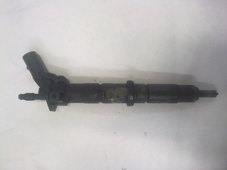

Не заводилась на холодную машина! Все, грешили на свечи! Но свечи в полном порядке! Компьютерная диагностика показывала на вторую форсунку, но когда подключили стенд на обратку то лили 3 и 4 форсунка
(фото только сделал как начали разбирать, свою старую форсунку и коробку от новых форсунок.Теперь я завожусь с пол оборота, и стал немного меньше расход топлива

А какой был расход и какой стал?
был почти 17 стал 15 это если я заправляюсь на брсм (у меня парус от тента это много забирает) а ездил на французкой саляре расход был 13
А форсунки прописывали?
Да дизельные форсунки это не дешевое удовольствие! Пусть теперь заводится и не подводит! Поменял то все?
спасибо, нет только две остальные в норме
