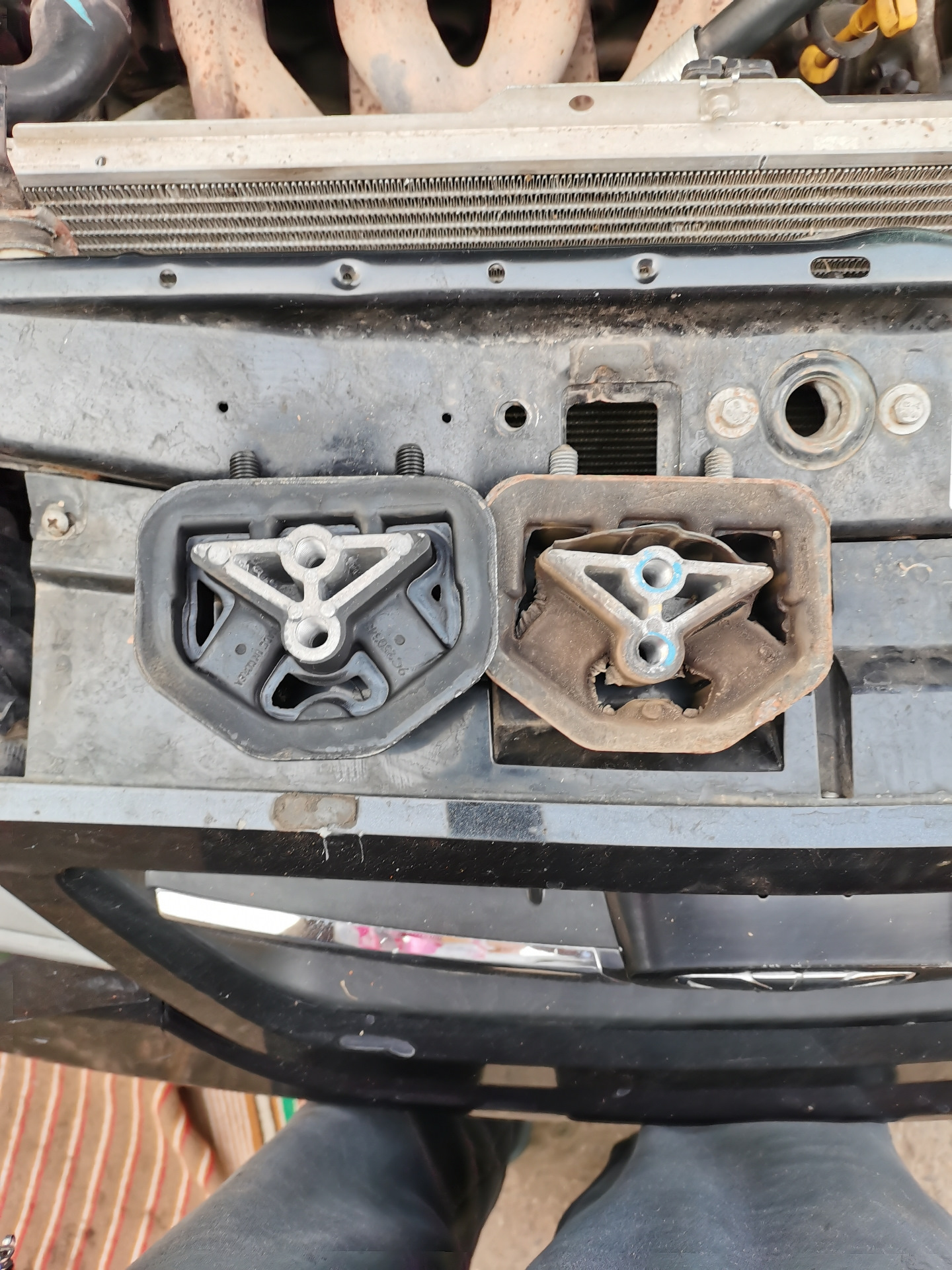

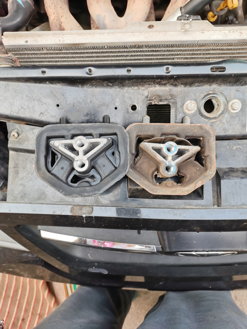

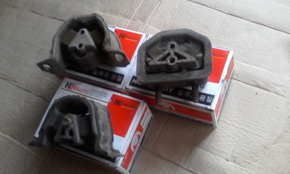

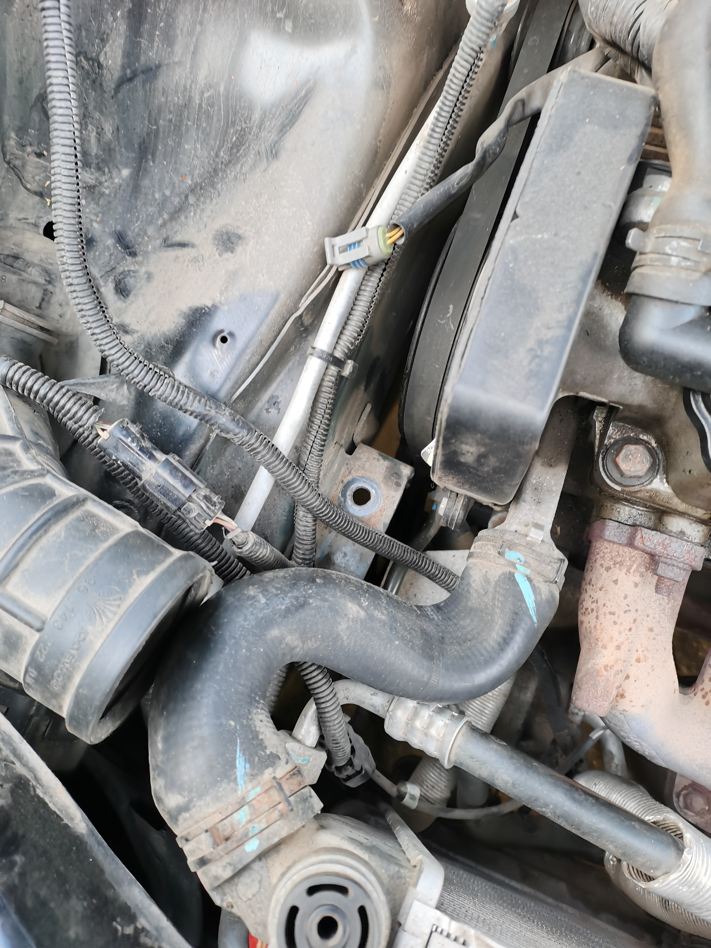

К 110тыс пробега появились вибрации на руль и кузову было решено заменить подушки двигателя и коробки)
Подушка двигателя была в удручающем состояние) Решил использовать аналог подушки от фирмы CTR (больно понравилась эта фирма)

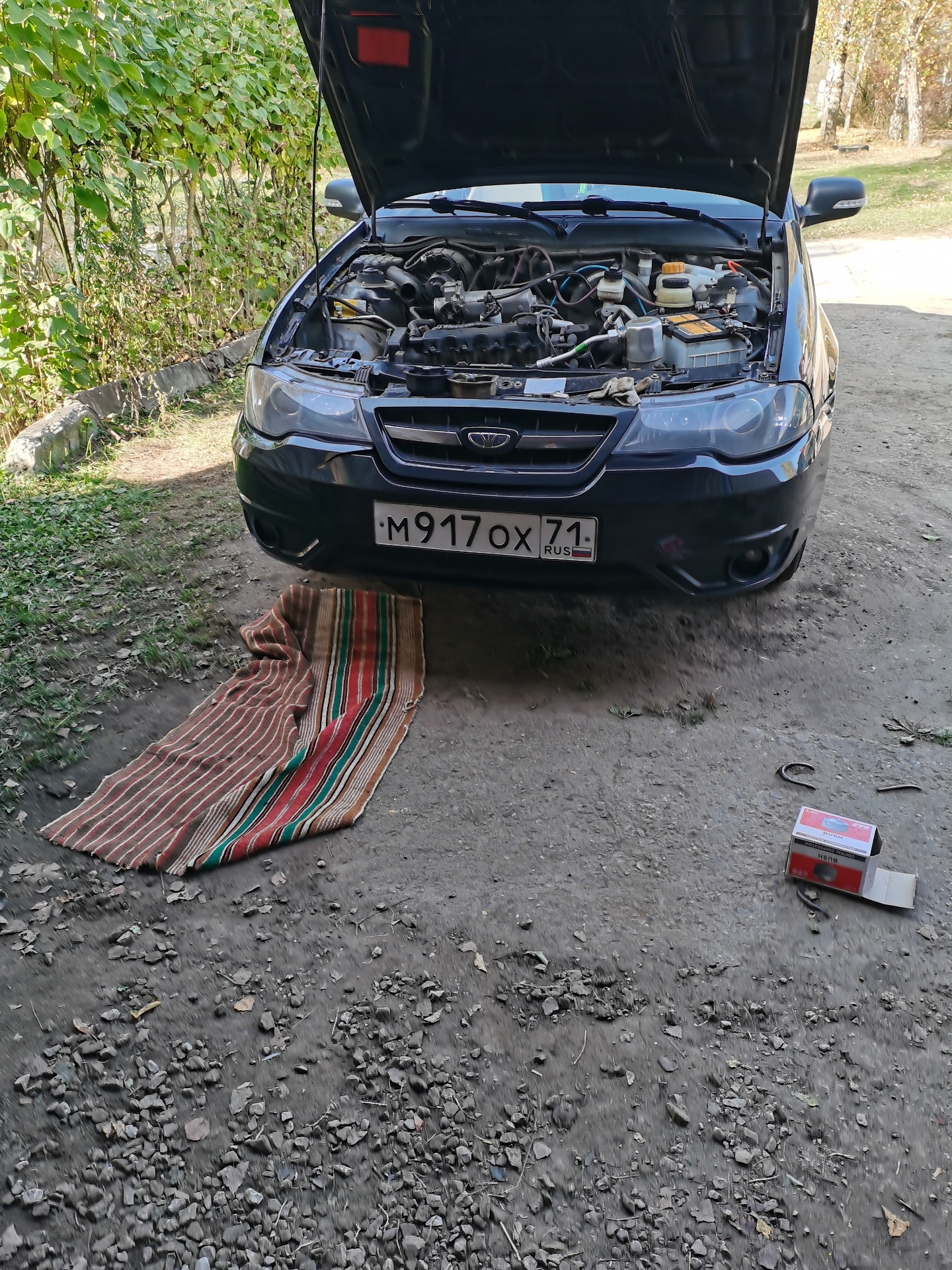

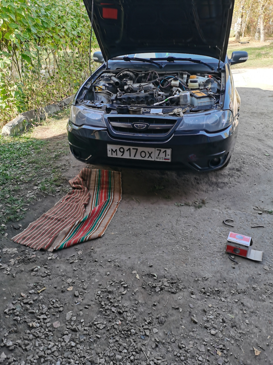

Самое тяжёлым в замене оказалась подушка двигателя, так как не удобно было подлезть к боковым болтам (использовал карданчик с удлинителем на трещотку)
С подушками коробки куда проще (понадобится только домкрат и брусок, что бы не повредить коробку)
В итоге вибрации ушли, но не сразу. В течение двух недель все стало гуд) Могу рекомендовать подушки фирмы CTR. Кстати шаровые у них тоже достойного качества)
