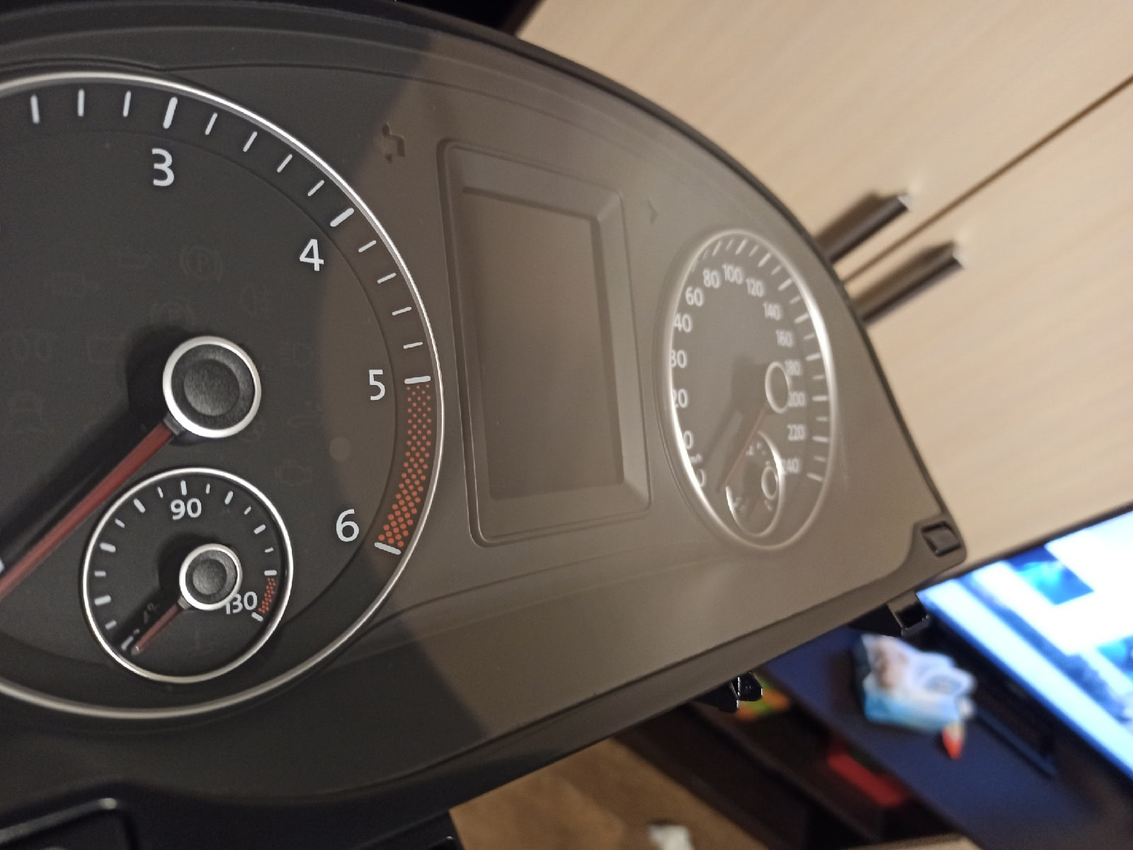

Привет всем! Решил я сделать очередной апгрейд, а именно — заменить красную приборную панель MFA+ на цветную от Tiguan 5N0920882BX. Тема достаточно актуальная, поскольку выбор среди приборок велик и они стали доступнее по стоимости, так на фоне общей волны, я также затеял замену!
Первое, что бы сделано, я купил абсолютно новую приборную панель от тигиуана, при это она была бензиновая, но это меня не смутило!

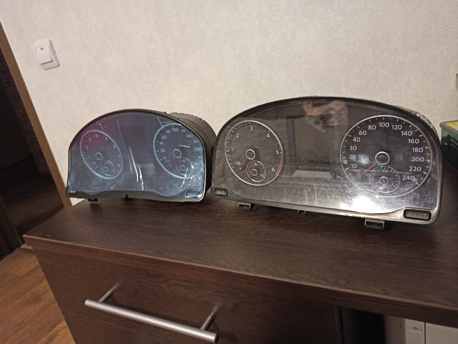

Затем, я купил ещё одну приборную панель (потому что мне всегда мало))) Но если серьезно я не знал, что корпуса у приборки Caddy и Tiguan разные!
Об этом я узнал только тогда, когда попытался её вкорячить на место! Далее я приступил к перепиновке разъема с 36 на 32, и тут меня ждала очередная заминка — в схемах, которые все выкладывают, нет информации про пины антенны замка. В общем пучке проводов антену легко найти, она идёт в своей изоляции.
После успешного подключения и стабильной работы, я ждал когда придет вторая приборная панель от Кадди с дизельными шкалами. Стоит отметить, что приборная панель пришла с очень плохим состоянием стекла, и, конечно же, я решил его полностью восстановить и переставить шкалы.
Также мне не нравились толстые круги у новой приборки, выглядит как-то сильно по-цыгански, в старой приборке кадди более тонкие и гармоничные.
Далее я полностью снял стекло, верхняя часть держится на клее, обычного фена достаточно, чтобы оно легко отклеилось от корпуса. Для устранения царапин я использовал пасту 3M.
На фото видно, что нижняя часть кантика у стекла очень уставшая, и с этим нужно что-то делать.
Купил в Леруа аэрозольную краску на водной основе, заклеял аккуратно стекло и покрасил, после слегка палернул 3м, в запасе лежал клей для стёкол телефон, на него обратно посадил стекло в корпус.
Выбрал данную краску, потому что её можно использовать в домашних условиях. Я понимаю, что она менее стойкая, но она не смывается водой после полного высыхания, а также даёт блеск глянца.

Добрый день. А окошко MFA у этих панелей одинаковое ?
Здравствуйте, смотря с чем сравнивать
У вас одна приборка от Тигуана . Вторая от какого авто ?
От кадди
Экран от Тигуана четко встал по размеру в корпу Келли ? Не пришлось увеличивать размер окошка ?
Все норм встало

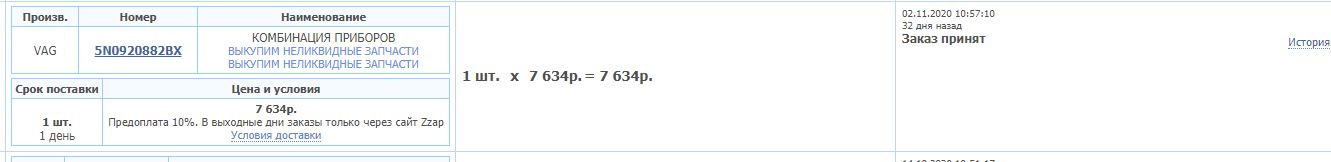

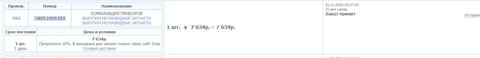

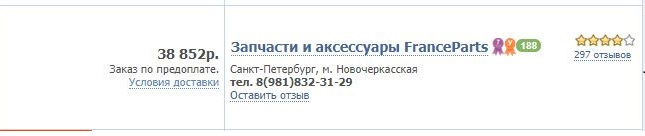

Добрый день, сколько стоила новая приборка от тигуана?
Мне повезло я нашел в неликвиде в одной компании
Шара
vlcek
сейчас они стоят столько
